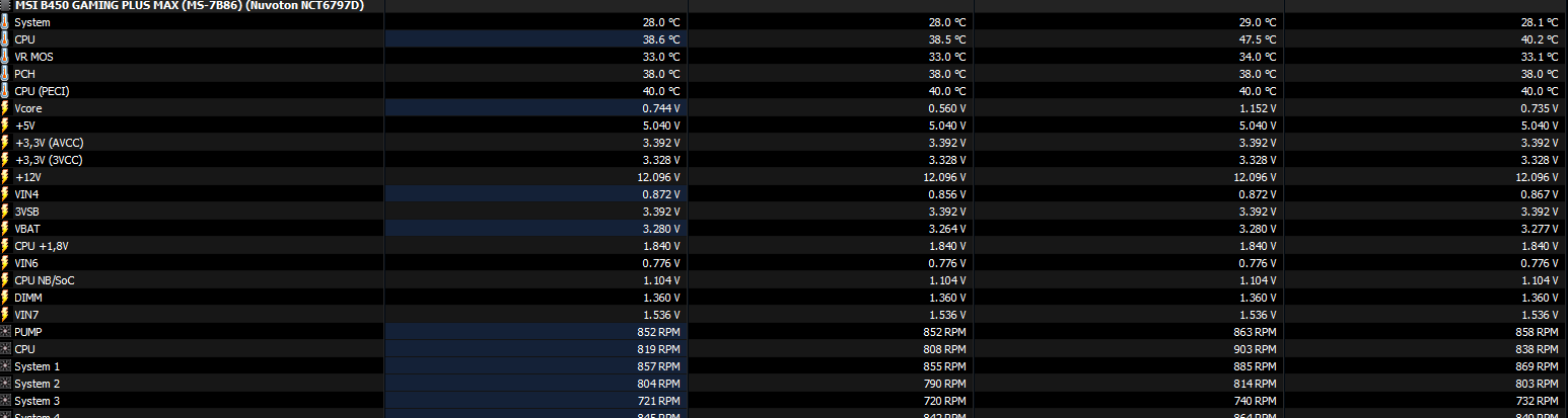

Und hier noch Mainboard Spannungen und Lüfterdrehzahl alles flüster Leise. Tausch die AIO um und kauf dir einen guten Luftkühler fertig. P.s. Habe einen Lüfter an den Pumpen Header vom Mainboard angeschlossen also nicht wundern.

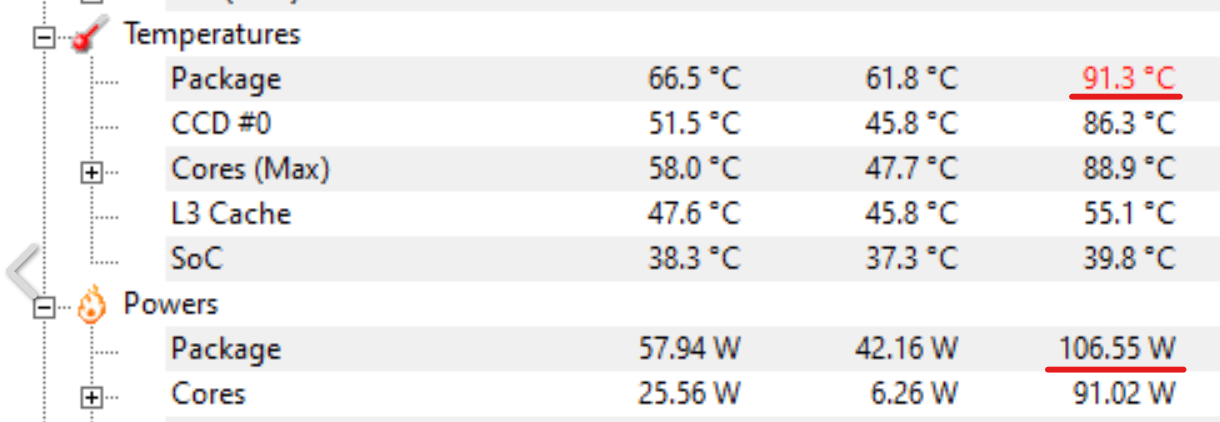

@Kejole
bei den angezeigten maximalen 105 Watt gehen die 91^C vollkommen klar.
Nicht klar gehen aber imho diese 105 Watt! Den 5800X3D musst du schon echt prügeln, damit er überhaupt mal auf 80 bis 90Watt im Gaming hoch spiked. Alles über 70 bis 75 Watt ist eigentlich schon eine "Rarität"
Ich würde daher sagen, dass du nicht umhin kommst, mal ins Bios zu schauen, mindestens um den Eco Mode zu aktivieren, da der eigentlich mit nur einer zu aktivierenden Option alle kritischen Einstellungen im Bios erschlagen sollte.

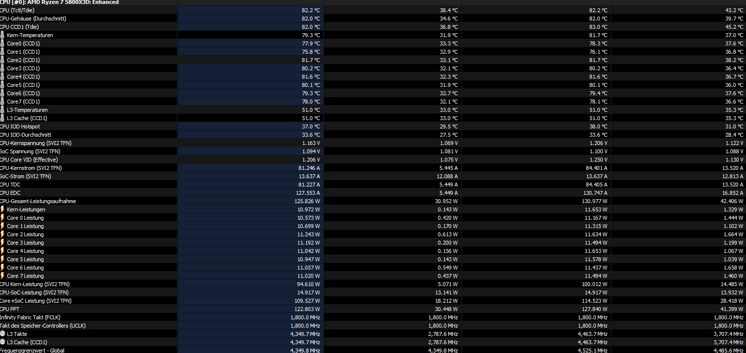

Nope auch das nicht. Bei mir gerade bei einem Cinebench R23 lauf und das mit 125 watt. Viel zu Hoch die Temps bei ihm und er hat ne AIO. Wenn du auch eine AIO hast dann hast du auch keine guten Temps. Und wie gesagt ich habe einen Top Blower Luftkühler und ein Gehäuse mit schlechten Airflow weil Gedämmt und auf Silent.

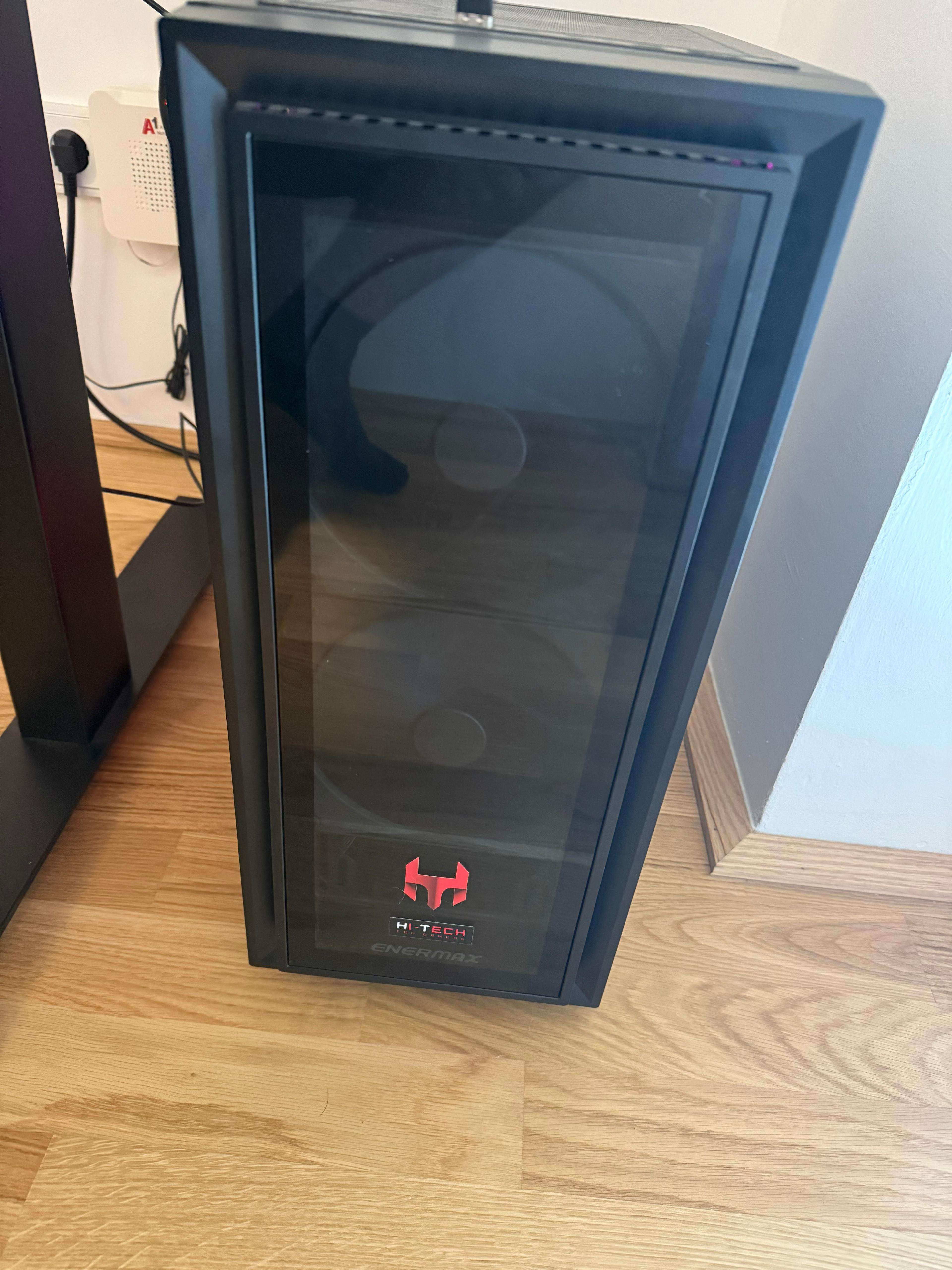

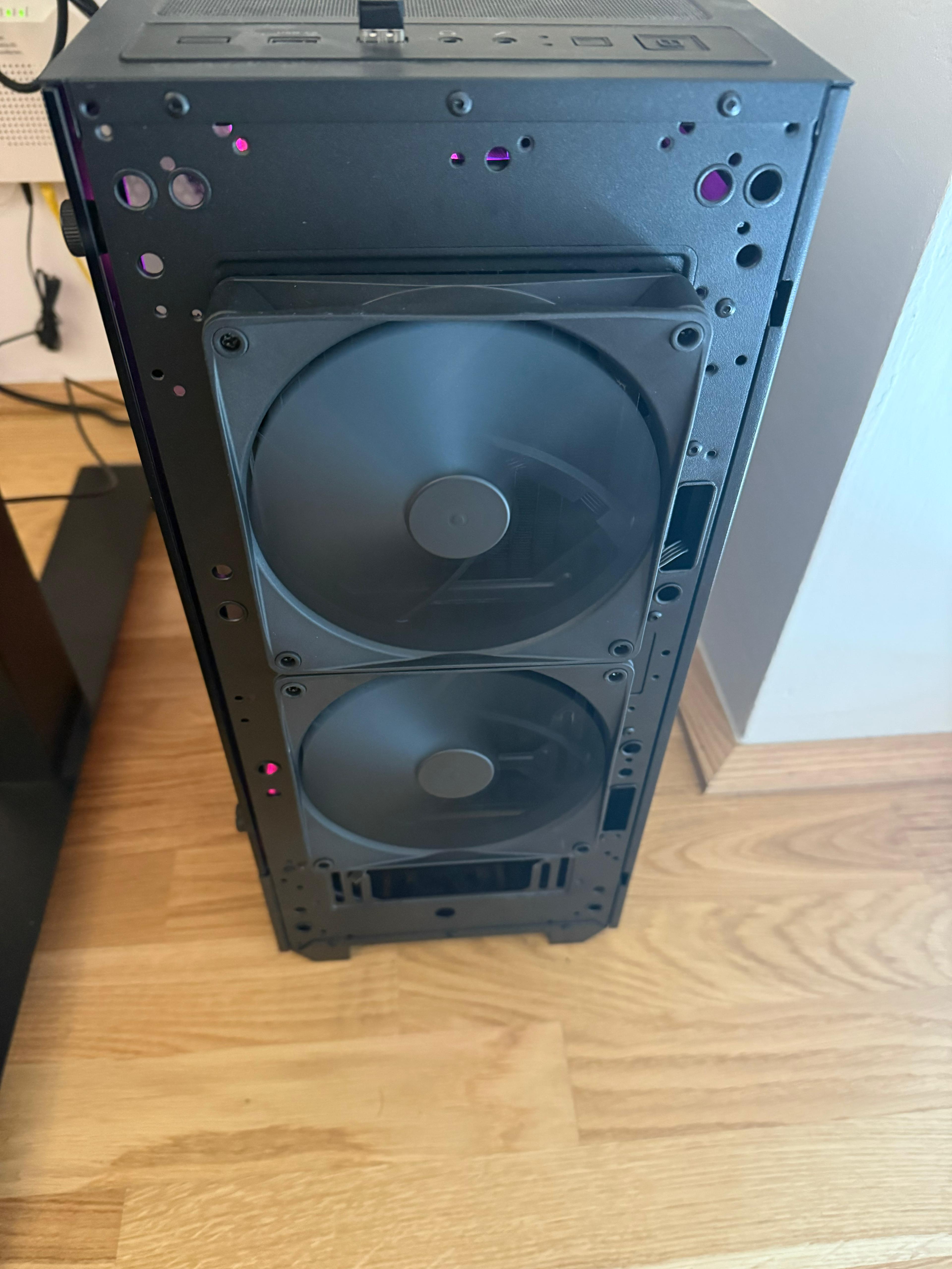

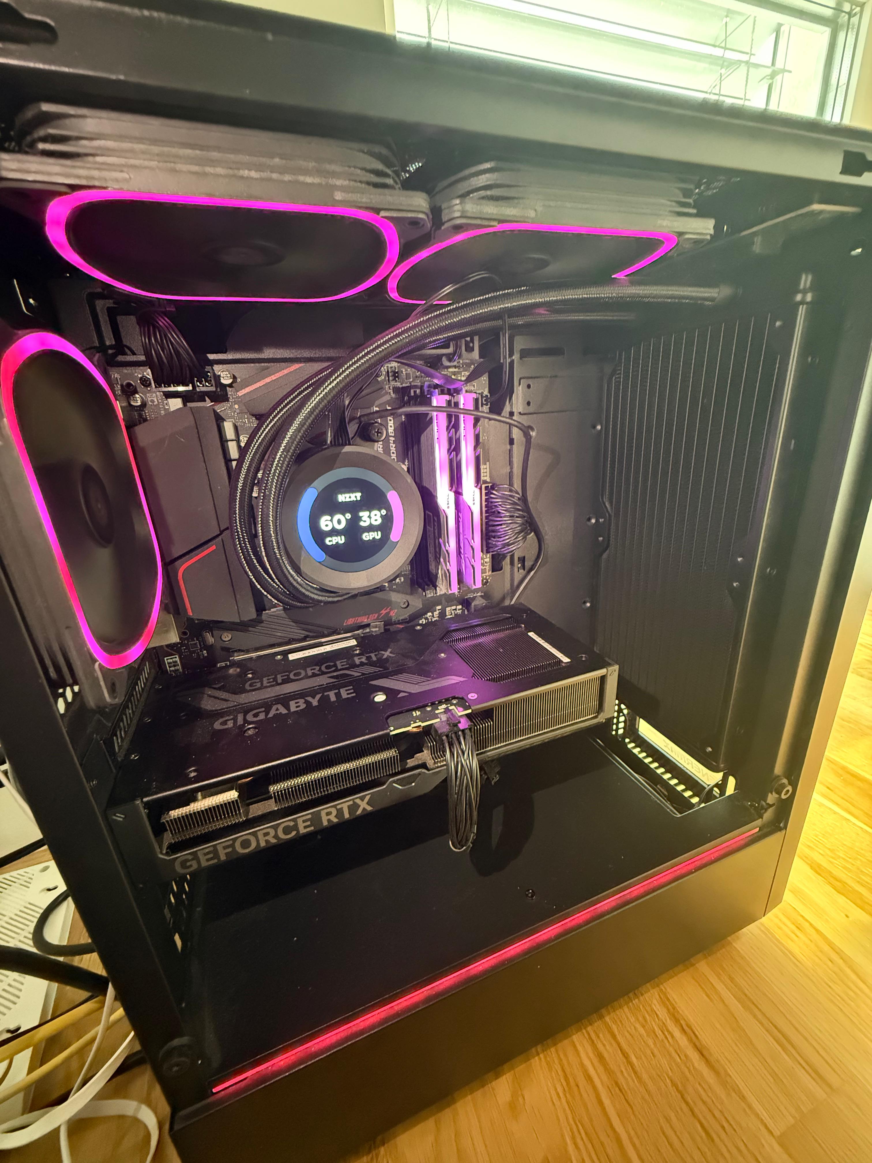

Hast du vorne oder gar keine Lüfter am Radiator?
@Matthias80 Doch vorne am Radiator sind noch 2 Lüfter (siehe Anhang)

deine AIO ist falsch herum eingebaut

Bau die AIO wenn es geht im Deckel ein und die Lüfter oben im Deckel da wo der Radiator vorne ist. So wie du das gebaut hast ist eh nicht gut. Davon mal abgesehen ich halte eh nichts von AIOs bin noch die Fraktion Old but Gold. Kauf dir lieber einen gescheiten Luftkühler.

Zu wenig Platz um sie oben zu montieren. Wollte ich urpsrünglich aber leider zu wenig Platz deswegen vorne.

Gucke das verlinkte Video von Hardware Dealz da erklärt der das gut. Im Deckel ist eh am besten eingebaut. Vorne ist mehhhh.
Wenn du Pech hast wirst du deswegen auch die schlechten Temps haben wegen Luftblasen im AIO system was den Wärme austausch beeinträchtigt. Kannst dann nicht viel machen. Wie gesagt guck dir das Video an. Im Deckel ist immer am besten wenn es eine AIO sein soll.

Tippe darauf du hast eine Blase in der Pumpe, versuch mal entweder die Schläuche am höchsten Punkt der Pumpe rauskommen zu lassen, oder nicht so toll dreh den PC im Betrieb auf den Kopf. Ersteres vorzuziehen.
den Radi würd ich auch nach oben verlagern-.

@StylishChiller ich kenne das Video bereits. Weiß nicht warum ich es dennoch falsch rum eingebaut habe. Ich könnte den Radiator auf jeden Fall noch umdrehen. Weiters wird im Video aber auch gesagt, dass es zwar nicht ideal ist aber es keine Leistungseinbußen geben sollte. Sprich selbst wenn ich ihn umdrehe sollte das nicht wirklich was an der Temp. ändern. Werde es aber dennoch wahrscheinlich mal umbauen, damit man wirklich die optimalen Vorraussetzungen hat.

Das Problem ist mehr das sich eigentl. immer etwas Luft im System befindet und die sammelt sich am höchsten Punkt. Praktisch wenn der höchste Punkt die schlauchlose Seite des Radiatiors ist. Da stört sie nicht.
Bei dir kann allerdings schon die Pumpe eine Blase im Kreis drehen, weil sie es nicht schafft die Luftblase nach unten über die Schläuche in den radi zu pressen.
