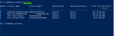

Woher weiß ich ob MBR oder GPT?
Klicke auf Start, gebe „PowerShell“ ein, und klicke dann auf „Windows PowerShell“. Gebe den Befehl „Get-Disk“ ein und drücke die Eingabetaste. In der Spalte „Partitionsstil“ kannst Du sehen, ob das Laufwerk das MBR- oder GPT-Partitionsschema verwendet.

Klicke auf Start, gebe „PowerShell“ ein,..
Einfach in der Datenträgerverwaltung schauen ob's die 100MB FAT32 EFI-Systempartition gibt,
dann ist Windows im GPT.
