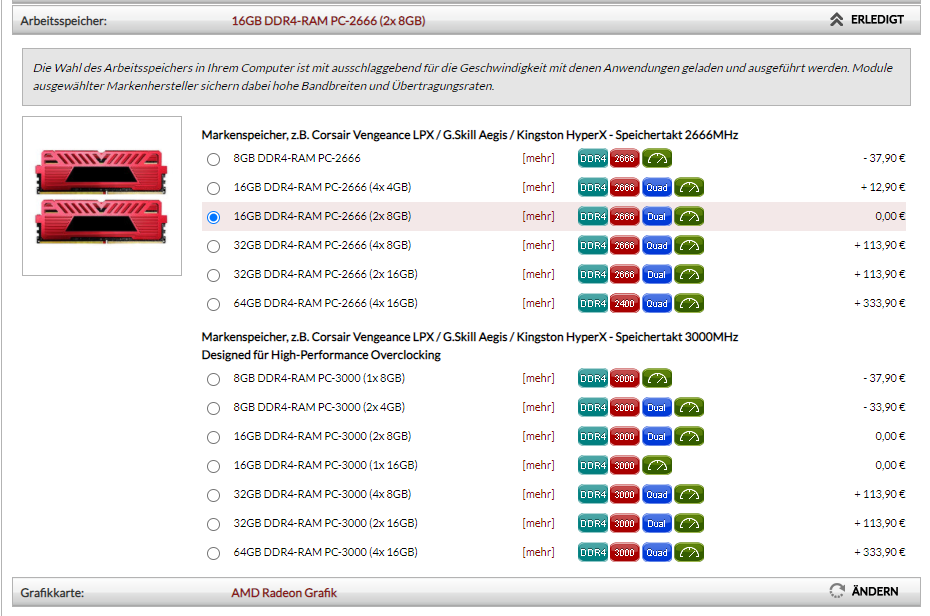

Aber DDR 4 3200 mhz ist garnicht zur Auswahl? Zumindest ist es mir aufgefallen, bei den PCs aus den oberen Links.
Beim 4300GE für 399€ kann man 3200er Ram wählen, kostet 13€ Aufpreis, beim 4650G bietet Agando wohl tatsächlich nur max. 3000er warum auch immer.
Auswahl ist bei Agando leider allgemein immer so eine Sache und die Aufpreise meist zu hoch, bei CSL auch kaum besser bei Dubaro finde ich die Aufpreise tatsächlich meistenteils relativ fair und die Auswahl vernünftig.

Riwo schrieb:
Da würde ich dann den RAM aufklappen und den RAM auf 3000er umstellen. Kostet genau 0 EUR mehr:
Und gerade die Ryzen CPUs profitieren halt vom schnelleren RAM (und die iGPU vermutlich auch).

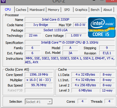

pardon, hab mich verschrieben im Anfangspost, ich habe einen i5-3350P drinne

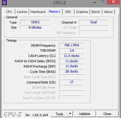

2x4GB RAM DDR3, 800Mhz (laut CPU-z, kann das sein?)hab ich aktuell

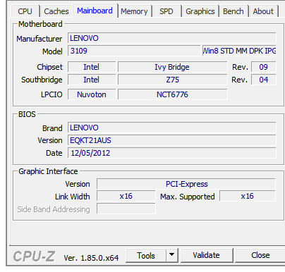

PS: Screen vom CPU-Z wäre gut damit wir auch die richtigen Daten haben.
ja, kann sein. ist 1600er, den unter "DRAM Frequency" angezeigten wert muss man verdoppeln wegen Double Data Rate.

Falls es ein Bios Update gibt, könnte das auch nicht schaden.
