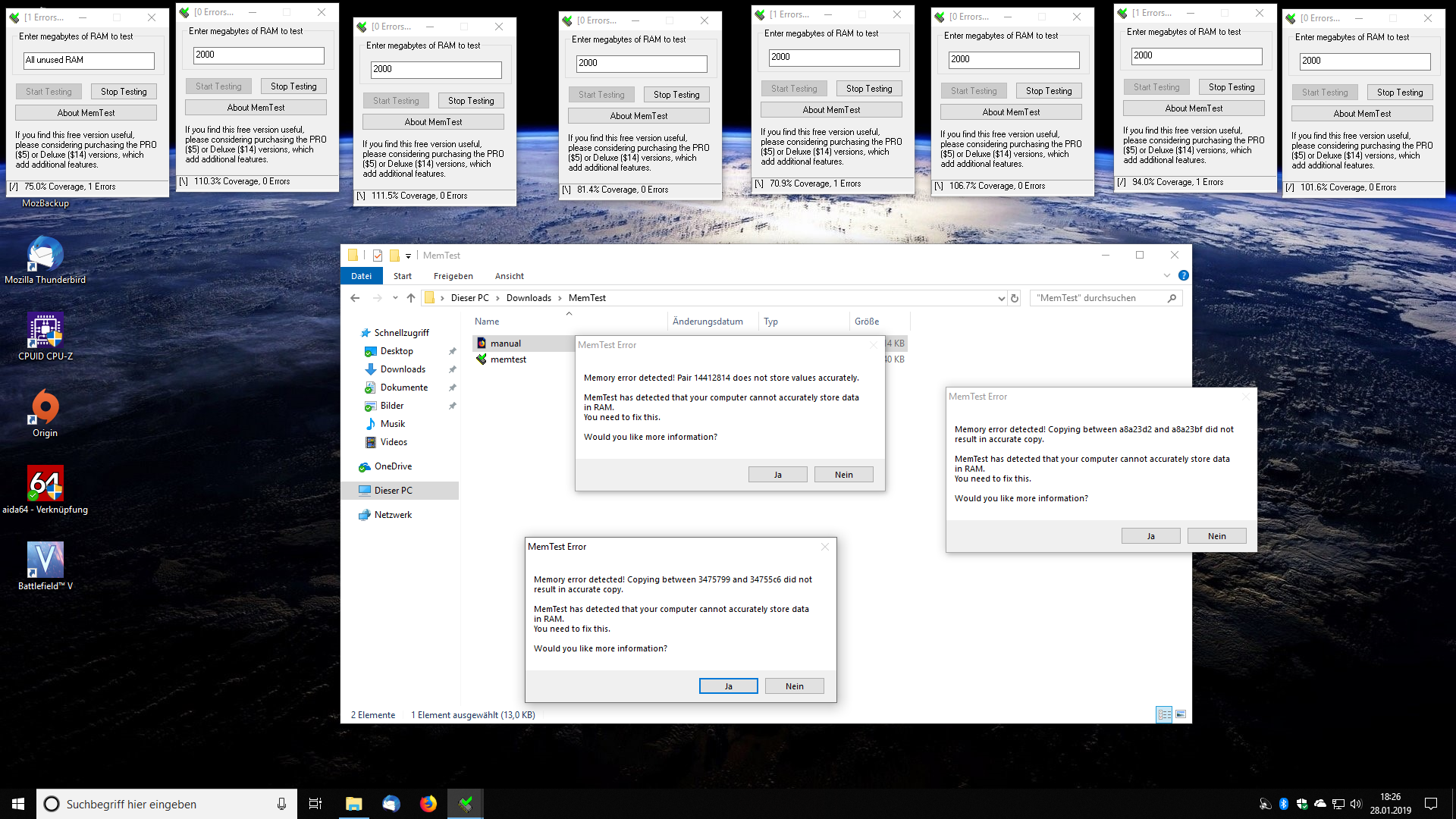

HCI MemTest erbrachte unter XMP@3200 allerdings recht frühe Fehler, siehe Screenshot.
Aktuell läuft ein HCI-Memtest mit XMP@2966 CL14.
Fehler unter 2966Mhz wären vielleicht ein Reklamationsgrund für ... den RAM? Oder mit Restwahrscheinlichkeit doch die CPU?

Wenn das Kit wirklich nicht das XMP-Profil packt, dann umtauschen.
Der IMC in deinem Ryzen müsste dermaßen kaputt sein, dass ich mir das garnichts vorstellen kann.

Aber das wäre das erste Mal, dass ich bei einem MSI Board und Ryzen2 und Flare-X 16 GB Kit höre, dass XMP@3200CL14 nicht iout of the Box läuft.
@cm87 was meinst du?
