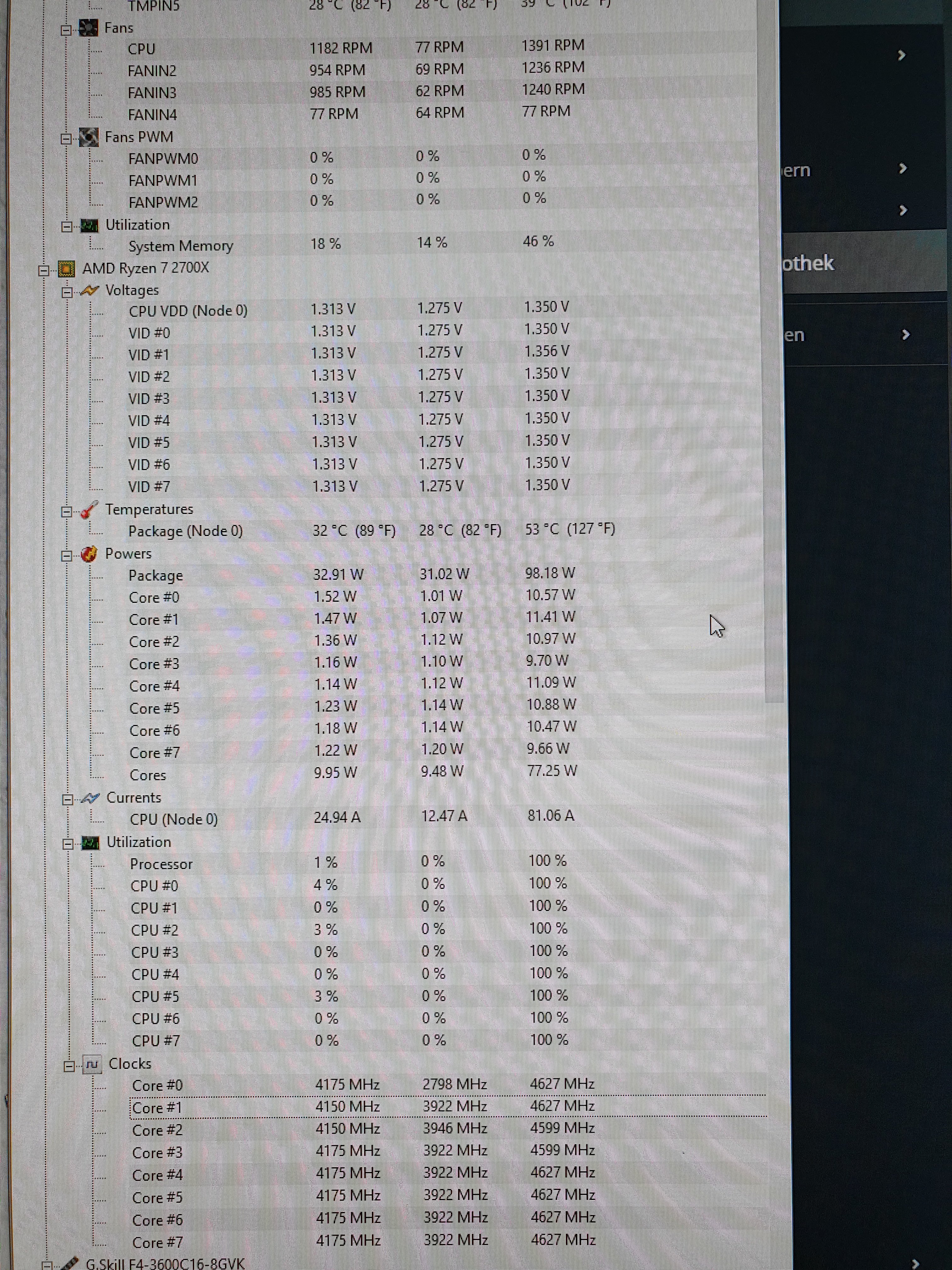

jetzt wirds langsam instabil mit 4.65ghz.
mfg

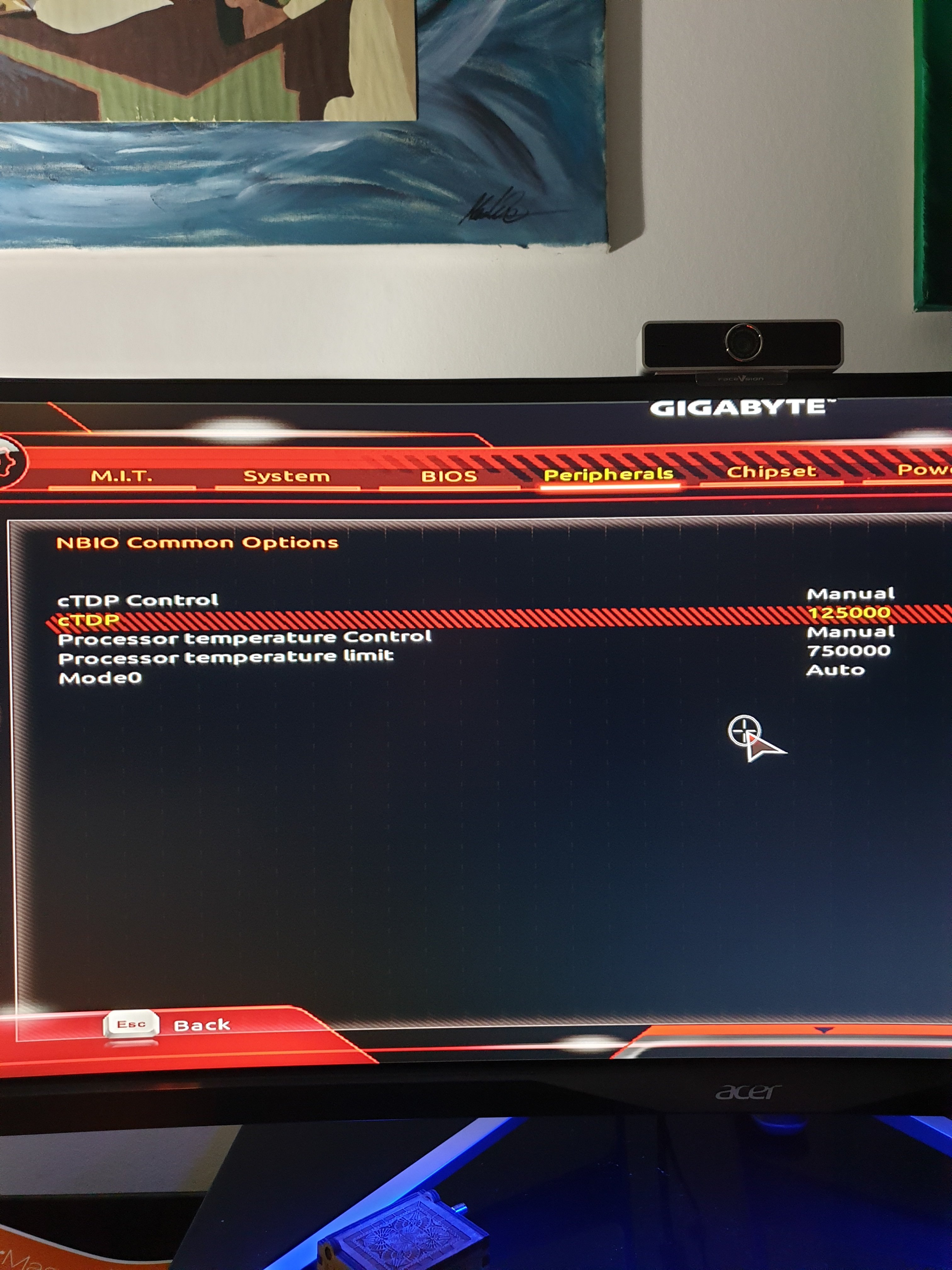

die Einstellungen die ich nicht ganz verstehe:
Das glaub ich dir glatt, glaub du wärst der erste bei dem es stabiel wäre :D

Hi,
du vergisst das deine CPU im 125Watt limit läuft da ist mehr möglich aber deine Bilder sind grausam was ist das HWinfo64? Wenn es das nicht ist wechsel mal das Tool einige lesen die Frequenzen vom Task Manager mäßig aus mit Phantasie werten.

Vergiss nicht beim Stabilitätstest auch nach Windows Hardware Errors (WHEA) zu gucken, die zeigt Prime nämlich nicht an. HWInfo64 aber z.B.
mfg
Das ist soweit ich sehe nicht HWInfo oder? Es gab schon oft, dass andere Tools hier teilweise 5Ghz angezeigt haben. Daher HWInfo nutzen für korrekte Werte.
Reaktionen: Gortha
Das ist hwmonitor und wie mittlerweile jeder wissen müsse zeigt das bei Ryzen absolut unsinnige boost Taktraten an.
