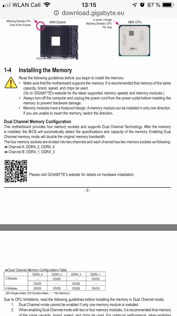

@cm87 RAM sitzt in den rechten Bänken, "weg" von der CPU. Sollten die richtigen sein. Neu platzieren muss ich noch versuchen
@d3nso Keine Ahnung ob und was defekt sein könnte und ein Garantieanspruch bestehen könnte. Ehrlich gesagt hoffte ich etwas naiv auf ein kulantes: "Schade, da scheint aber wirklich was nicht zu stimmen. Schicke uns Board, RAM, CPU ... Wir checken das für dich." Ein User im MF-Forum bekam zumindest ein solches Angebot, anders gelagertes Problem.
@Grounder
Die Rechten beiden Bänke könnten schon das Problemsein. Sollten in Steckplatz 2 und 4.
also -/x/-/x
