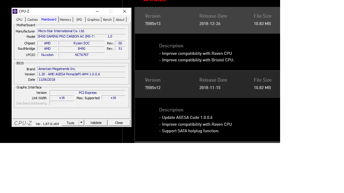

Ich verweise mal kurz auf @Reous seine Limits....
RAM kann nicht höher als DDR4-2133/2400 getaktet werden.
Dies kann mehrere Ursachen haben. Bitte folgende Liste abarbeiten:

Habe nochmal Kontakt mit dem Händler aufgenommen, nun scheint er bereit den RAM auszutauschen (sobald wieder lieferbar).
Die 'Hausaufgaben' habe ich daher etwas vernachlässigt:
Module waren letztlich aber wiederholt neu gesteckt worden, im Rahmen des MemTests86 am einzelnen Modul (noch am vorigen Board) auch entsprechend einzeln betrieben.
Im Rahmen des Mainboard-Wechsels habe ich sehr bewusst auf Sauberkeit und gewissen Nachdruck bei der Installation geachtet.

welche Spannung hat der ram bei dir? hab auch das gigabyte k7 mit eine SB zxr. und mein RAM hat b-die und läuft mit 3200 bei 1,39v. doch hat 1,21v ? müsste ich noch mal prüfen.

RAM ist ausgebaut, daher sind das Erinnerungswerte.
Sowohl auf dem MSI als auch auf dem Gigabyte-Board fanden sich bei eingestellten 1,35v, abgelesen so zwischen 1,36v und1,37v. Manuell hatte ich (auf dem GB-Board noch) versuchsweise auch 1,4v eingestellt.
Grafikkarte halte ich für unwahrscheinlich, die lief zwei Jahre problemlos und würde wahrscheinlich keine Fehler im HCI-Memtest bringen.
Netzteil ist neu und kein Billigteil, mangels Alternativ-Gerät aber nicht gegengecheckt. Kann ich nicht ausschließen.

Neue RAM-Riegel, vielleicht zu früh zum entspannen aber mit XMP @3200Mhz lief das System im HCI Memtest heute Nacht mit 16 Instanzen stabil (600-1000% Coverage). Ein Ründchen Battlefield 5 durfte ich auch crashfrei spielen.
Wenn es das wirklich gewesen sein sollte, scheint Gigabyte in diesem Fall einigermaßen rehabilitiert. Erstanfrage beim Händler war etwas unbefriedigend, aber letztlich wurde mir wahrscheinlich doch geholfen.

Es wäre sinvoller wenn du die.foenfrisur mal den Standard nutzt dann mit Vcore -0,050mv dich rann tastest wie gut deine CPU geht, mit Ram OC würde ich aber zuerst ausloten den es kann sein das dein OC instabil wird mit zb. 3466 Cl14 und etwas mehr Spannungen benötigt.
@Gortha du hast dahingehend leider nichts angeboten …
