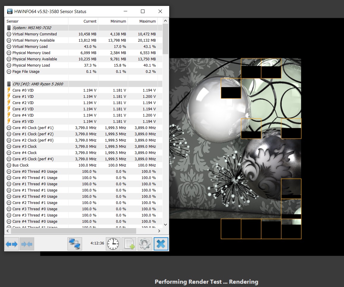

na na na, bisschen höher gehts schon mit "Einstellungen":
777476
Reaktionen: GERmaximus
Und welche Einstellungen sind das?
Mit 3,8GHz Allcore würde ich vielleicht sogar von meinem 4GHz OC abgsehen so lange mir die Leistung reicht aber wie gesagt, maximal 3,65GHz bei mir.

@Marcel55
Das sind fixierte 1,185V mit LLC1, aber 1,2V ohne LLC sind ähnlich.

Ich könnte höchstens mal die Spannung auf 1,2v setzen und gucken wie weit der Boost geht aber da ich für 4GHz schon 1,3375v brauche nicht so hoch glaube ich.
Der 2600 non-x hat schon ein sehr komisches verhalten:
zuviel "auto" spannung = niedriger boost
offset UV = noch niedrigerer boost lol
Spannung =<1,2V = maximaler boost

Einfach nur VCore auf <=1,2V fixiert.
Hab aber glaub ich auch schon gelesen das ASRock boards bei fixer Spannung das pendant zum "Core Performance Boost" von MSI deaktivieren, und dann gar kein boost mehr möglich ist.:freak:
