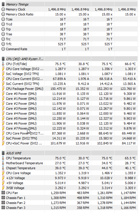

80 Grad werden es nur in sehr bestimmten Tests, allen voran prime95 small FFTs. Habe gerade prime95 blend seit knapp 20 Minuten laufen mit 1.35v im Bios. Anbei ein kleiner Screenshot.

SoC sollte niedriger, 1,1v ist schon recht viel, nimm erst mal 1,05v wenn alles stabil ist kann man 1,0v probieren. Wobei der echte Wert bei dir bei 1,08v liegt, die hat mein Board auch angelegt, jetzt läuft es mit 1,0v was reale 0,98v sind.
Die Temperaturen sind soweit ok. Die VCores auch, wie ist LLC aktuell eingestellt?
Es geht ja auf 1,287v runter aber gut bei 150W sollte es das auch.
Reaktionen: cm87 und Xedo
LLC steht auf Level 2. Drei ist mir schon zu viel, da reißt die Spannung ordentlich aus. Werde mal die SoC Spannung runterschrauben :)
