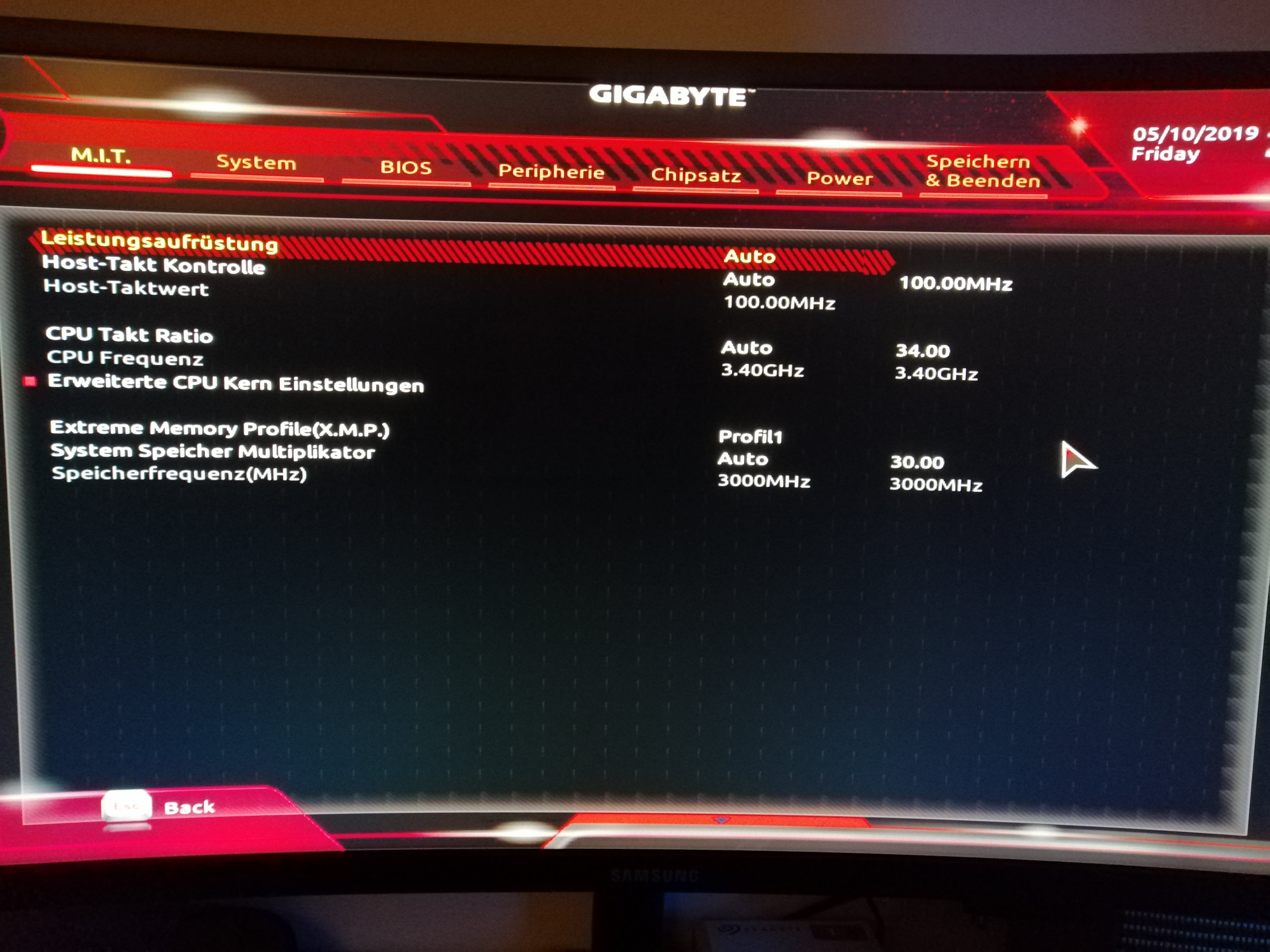

Hey leute ( =
Ich bin ziemlich grün hinter den Ohren was OC im BIOS betrifft noch dazu muss ich sagen ist das BIOS vom Aorus x470 ultra gaming grauenhaft.
Derzeit verwende ich das Ryzen Master Tool und hab damit die CPU auf 4ghz bei 1.25V. Läuft Primestabil und Cinebench klappt auch. Jedoch freezed der Rechner nach 1 bis 2 Tagen ab und zu und ich denke das das einfach am Ryzen Master liegen wird. Erst wenn ich im BIOS wieder auf Standardeinstellungen gehe läuft er wieder rund. Also würde ich gern diese Werte ins BIOS übertragen.
Meine Frage an euch wäre nun wie ich das am besten anstelle, da so Begriffe wie: CPU Vcore, CPU Ratio, CPU Frequency, Vcore SOC, ....mir nicht viel sagen bis auf ein paar.
Wie kann ich die 4ghz bei 1.25V am besten ins BIOS übertragen ?
Wär echt erfreut wenn mir wer weiterhelfen könnte, danke (=
Schönen Abend wünsch ich euch !!
SETUP:
Aorus x470 ultra Gaming
Ryzen 5 2600
16gb aegis 3000mhz RAM
Asus Strix Vega 64
NZXT Wakü

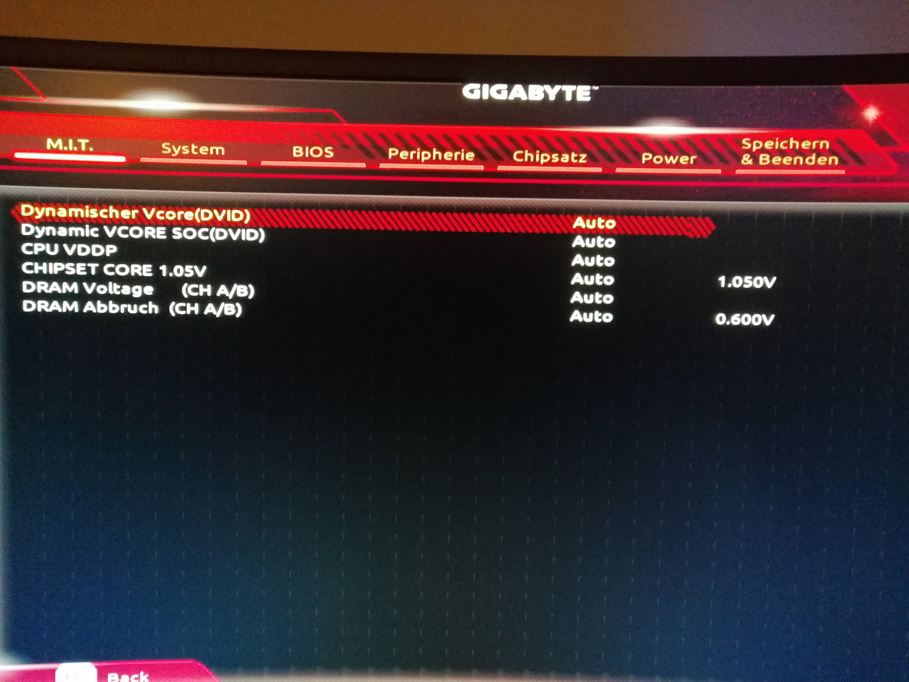

VCore gibts direkt keinen zum Einstellen, ledeglich Dynamic VCore.
@Surfwurm .... schön wärs, der hat noch nie (stock) recht über 3.7ghz getaktet ^^ nichtmal bei Cinebench, etc...

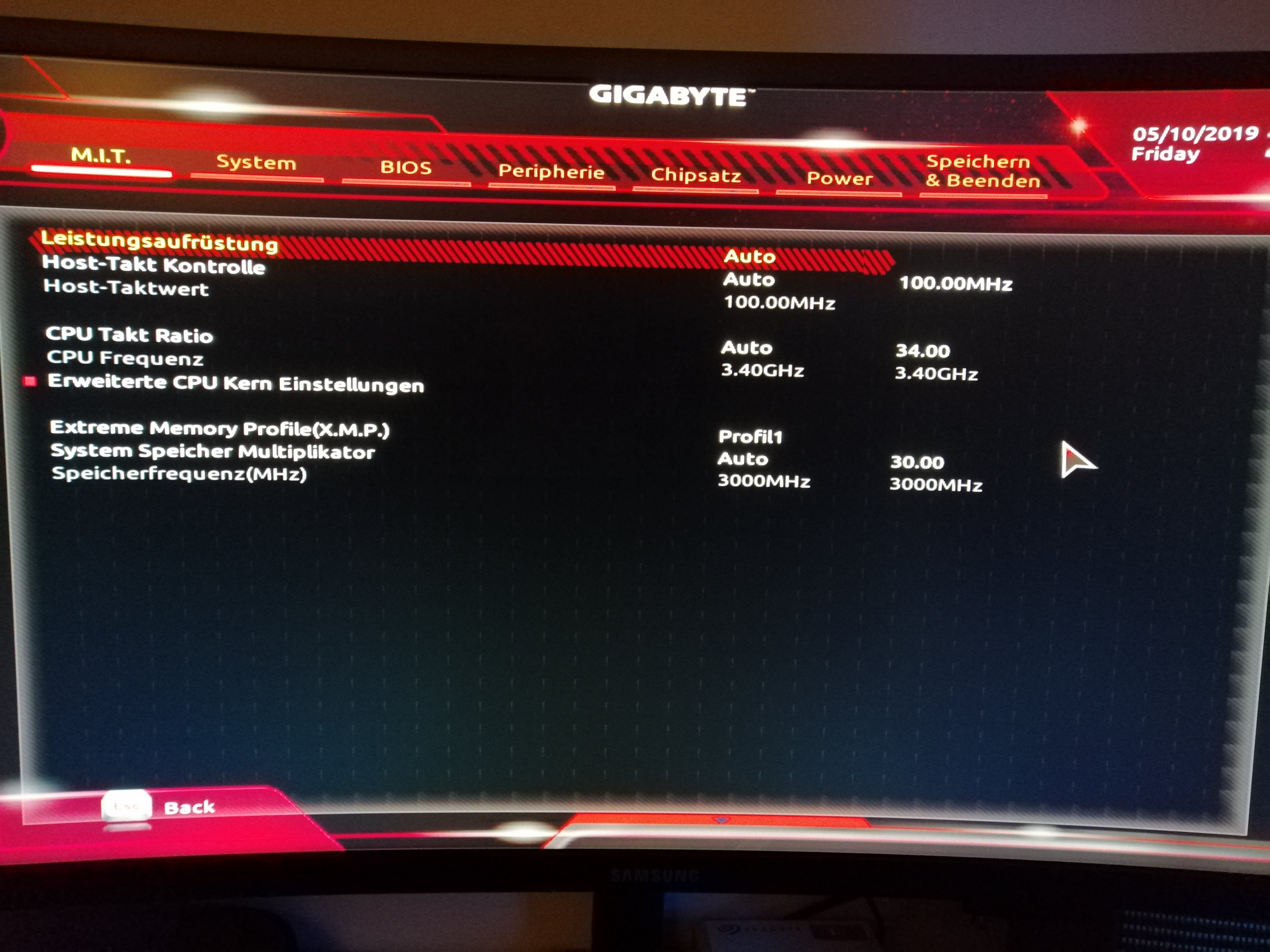

Hab mal 2 Bilder angehängt wo alles auf Standard läuft.
Ich will nur die 4ghz bei 1.25V ins BIOS übertragen. Das wars.
Kann aber mit dem BIOS nicht viel anfangen leider.

Dann passt es doch vcore linkes bild auf 1,25 und cpu ratio auf 40 rechtes Bild und dann testen, sollte doch schon passen.

LGTT1 schrieb:
Dann passt es doch vcore linkes bild auf 1,25 und cpu ratio auf 40 und dann testen, sollte doch schon passen.
DANKE, ich versuchs mal !
