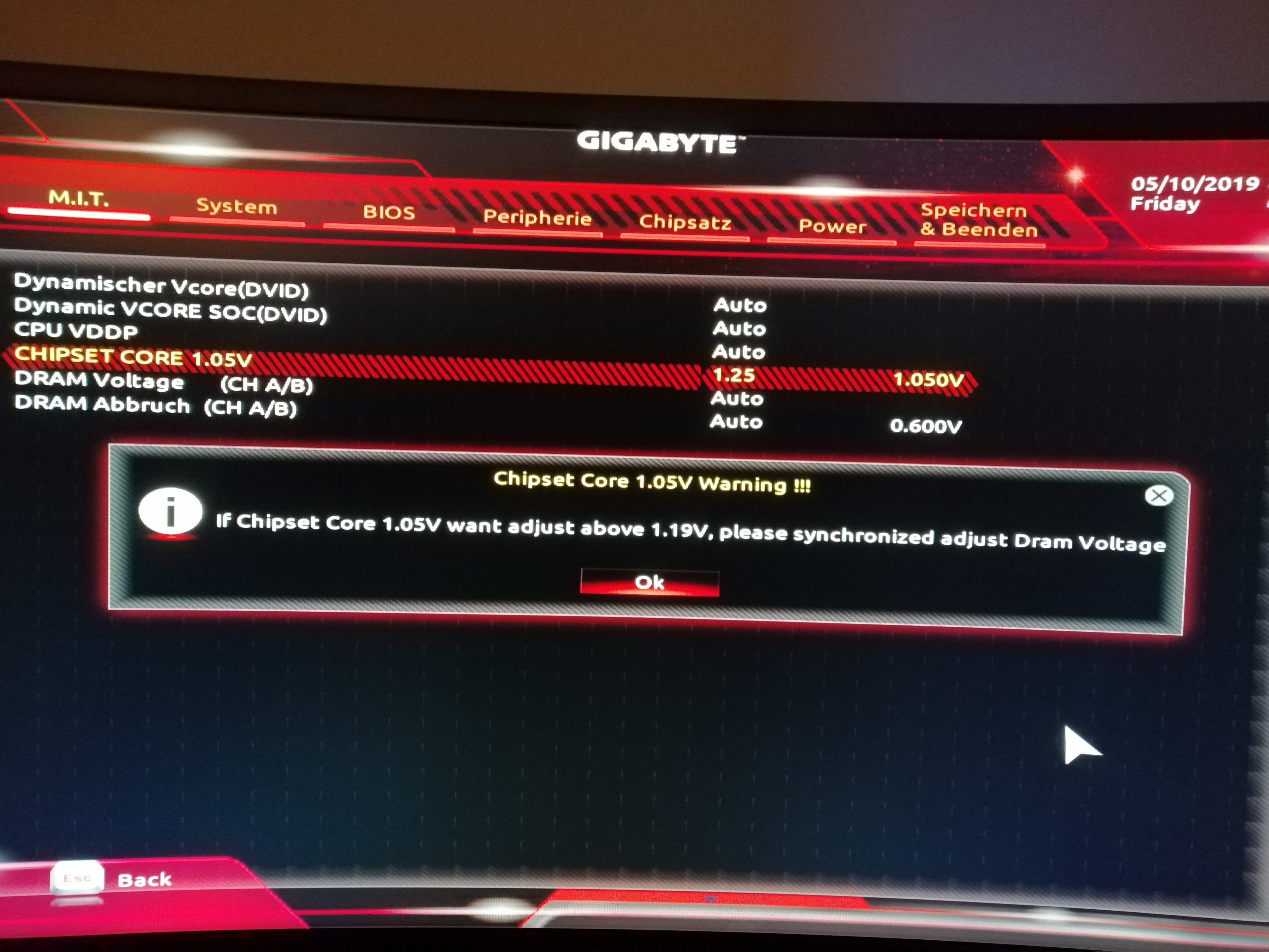

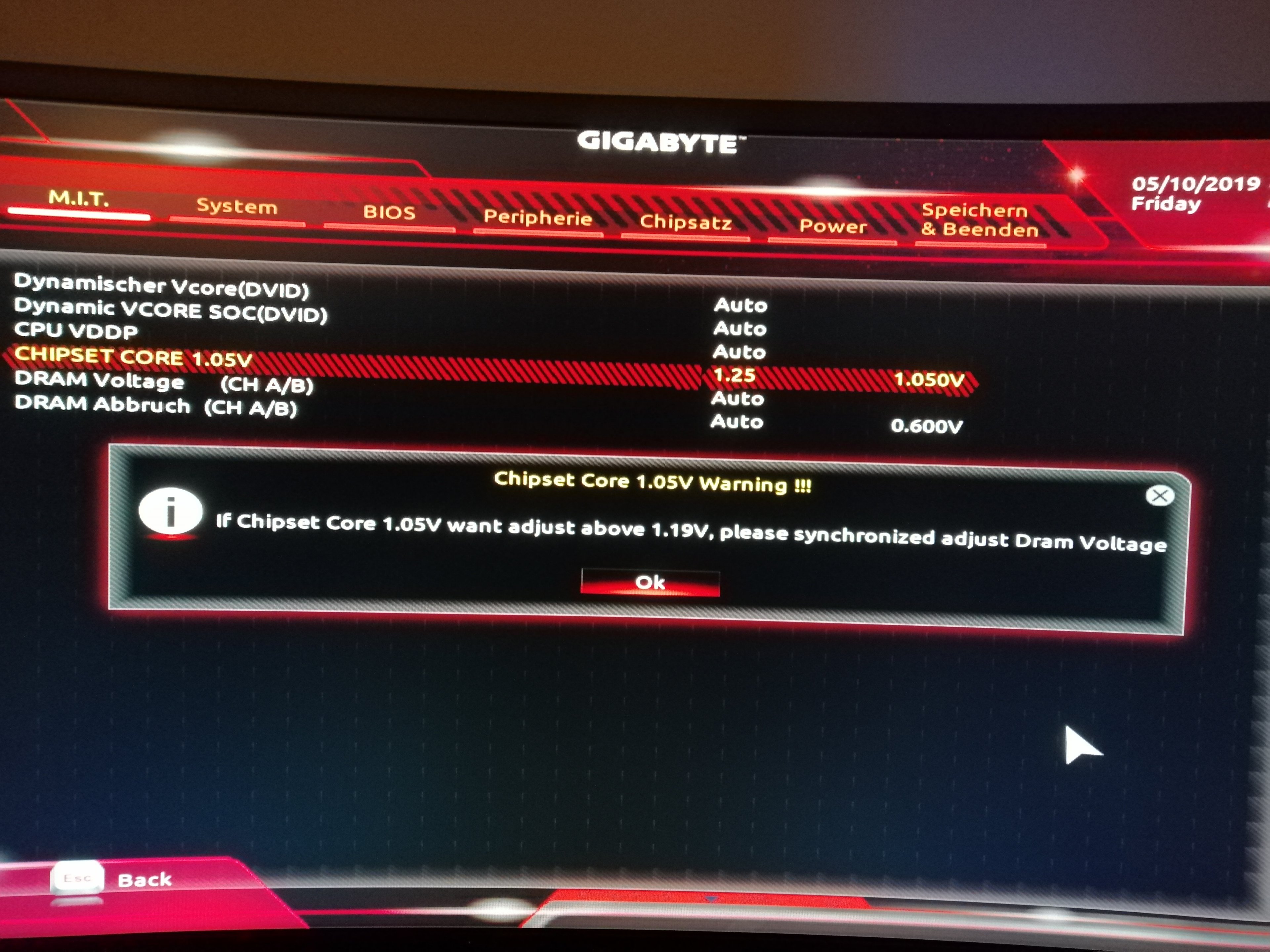

Habs jetz so versucht jedoch kann ich den dynamischen VCore nicht verstellen der bleibt immer auf AUTO.
Wenn ichs im Chipset Core umstellen will kommt die Warnung (Bild), vorausgesetzt Chipset Core ist der richtige Parameter.

Es redet ja niemand von den Werten die mir wer vorgibt. Mir geht es nur darum welchen Parameter ich verstellen muss um 1.25V zu bekommen. 🙄 Das Rantasten und ausprobieren mach ich eh selbst.

Chipset core ist nunmal der Chipset core...und nicht CPU. Bitte lies dich weiter ein oder schaue mal bei YT nach wegen Tutorials. Möglichst seriös und ohne Clickbait im Titel. In deinem eigenen Interesse.
Du musst dich von 1.05V an 1.25V in kleine schritten rantasten.

Nein weil Chipset Core nicht der richtige Parameter ist.
Dynamischer Vcore lässt sich nicht verändern, der bleibt auf Auto. 🤷‍♀️

Offset, korrekt?
CPU-Ratio auf 40
Dynamic VCore mit der "+"-Taste der Tastatur auf +0,300 stellen (ab +0,200 Warnung mit ENTER überspringen)
mehr wie +0,300V geht bei mir nicht.
FERTIG
Nachteil, Leerlauf Volt ist dadurch auch erhöht, wenn es nicht stört, sollte es so gehen.

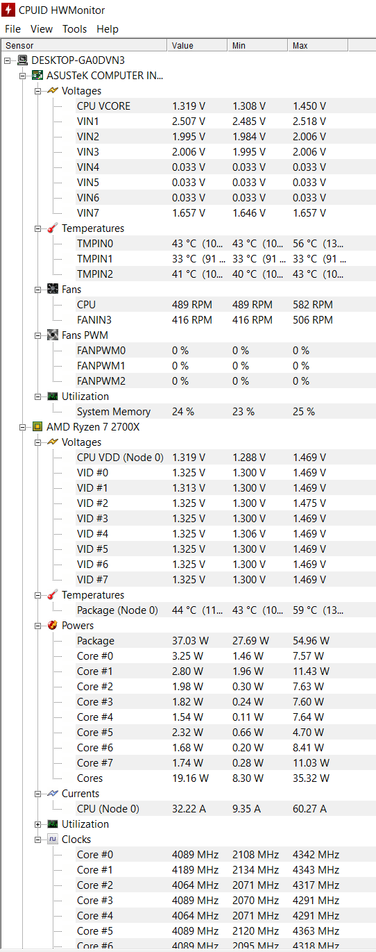

Womit testest Du die Stabilität?
Ich nutze gern AIDA64 Systemstabilitätstest (inkl. CPU, FPU, cache, system memory).
Deine max. 59°C sehen gut aus.
Teste das nochmal mit HWiNFO64 im Hintergrund & Spielen oder VideoRenderingProgrammen gegen.
Welchen Offset-Wert nutzt Du denn z.Z. und was gibt Dir CPU-Z oder HWiNFO64 als RealVcore aus?
Deinem Screenshot zufolge hättest Du wohl 1,325V VDD (BIOS) und etwa 1,319V Vcore (real).
Ich habe z.B. 1,2375V VDD (BIOS) und etwa 1,232V Vcore (real).
Im direkten Vergleich gesehen könntest Du also versuchen mit der Vcore noch etwas runter zu kommen.

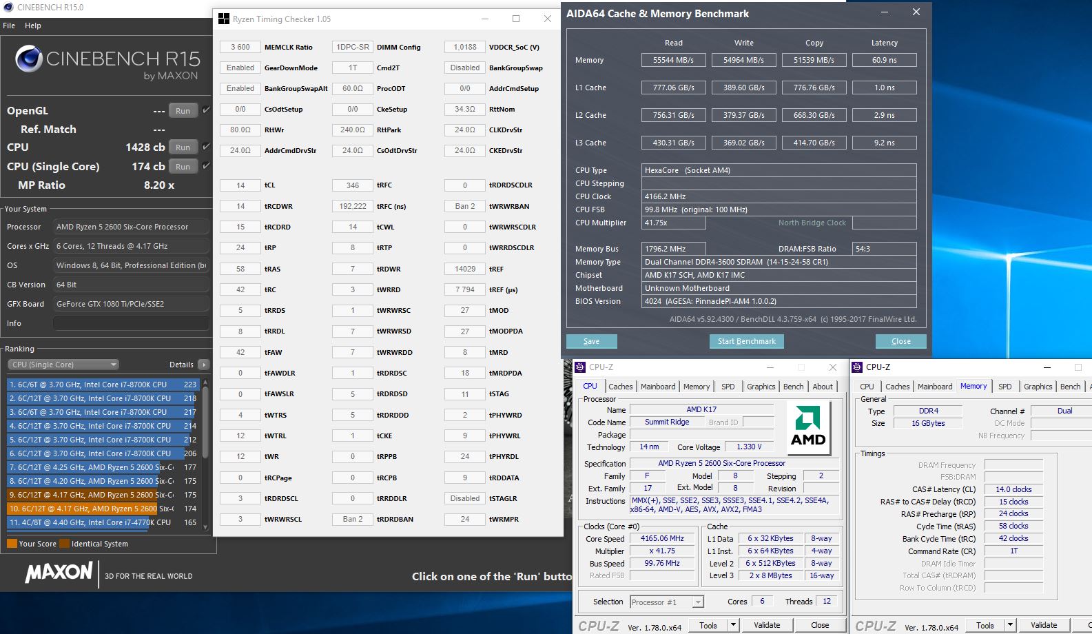

Hey, ich möchte mal meine Ergebnisse vorstellen.
Dank der tollen Anleitung macht das Ausloten gar richtig Freude.
Habe das 3600er Fast Profil 1:1 übernommen
Ryzen 2600@ 4175Mhz bei 1.319-1.330Volt schwankend (auto Voltage mit LLC1).
Asus X470 Prime Pro (LLC 1 ist irgendwie die einzige LLC die überhaupt etwas runter droppt, alle anderen gehen hoch:freak:)
Prime95 in aktuellster Version. 1344 zu 1344, 45 Minuten. (das reicht mir, läuft seit ca 2-3Wochen ohne Probleme)
Memtest51 mit 12 Threads a 1500mb (die letzten Beiden weniger) auf 200% durchlaufen lassen, ohne Fehler.
Der Ram läuft aktiv gekühlt (120mm mit ca 500rpm) auf 1.45Volt, SOC bei 1.018V
RAM Temp auf ca 42-44 Grad, bei Last bzw. Volllast
Die CPU kommt auf knapp über 60 Grad, bis auf 66Grad unter Prime (Custome Loop)
Anbei ein Bild:
Edit: noch mehr Takt versuchen, oder an die Timings gehen?
Geht ausschließlich um Gaming Leistung im Singlecore Bereich
783798
