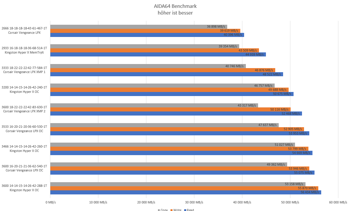

Würde dir sogar vorschlagen, mit den Takt eine Stufe runter zu gehen und dafür die Timings richtig anzuziehen. Damit bleibst du noch innerhalb einer übeschauberen Spannung und müsstest auch bei den Durchsätzen und der Latenz bessere Werte erhalten.
Hier zum Vergleich ein R5 2900 bei 3,9 GHz - da ist bei dir ja noch etwas zu holen, da ja auch deine CPU verdammt gut ist. Wie gesagt, geh eine Stufe runter und straffe mal so richtig die Haupt- sowie Subtimings. Hast bei weitem mehr davon :D

Wenn es die Flare X sind, hast du bei den Timings ein paar falsch eingeben (sieht zumindest bei RTC so aus).
Geh mal auf 3466 zurück und die Haupttimings auf 14-10(tRCDWR)-15(tRCDRD)-14-28-38-4-6-12-3-8-10-2-2-245-12-8-9-2-1-3-3-1-3-3-1 mit einer Spannung mal bei 1,45V (musst noch ausloten) und Gear Down Mode auf off.
Zusätzich solltest noch schauen, wie tief du noch mit der ProcODT kommst - normal müssten da 48 bzw. 53 ausreichend sein. GDM Off nimmt auch ein bisschen mehr Zeit in Anspruch, bringt dir aber nochmals bessere Latenzen.
Hier noch das Bild von meinen 3600 MHz - wie gesagt, versuch mal die Timings bei 3466 und GDM dafür auf off:
