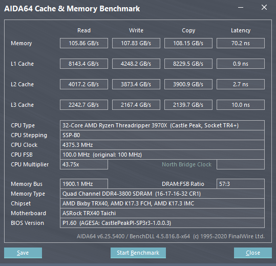

Wäre jemand mit TR so nett und könnte einen „AIDA Cache & Memory Benchmark“ machen?
(vorzugsweise mit aktiviertem AIDA)
@Snoopy69 Hier ein Screenshot.
Danke... ;)
Timings gingen nicht besser?
Cache ist auch nicht schlecht
Vielleicht meldet sich ja noch jemand :)

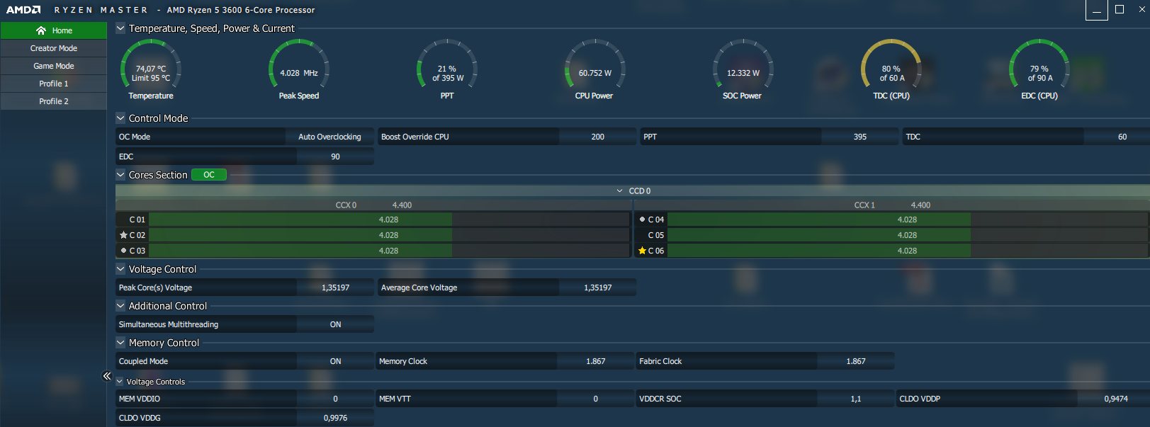

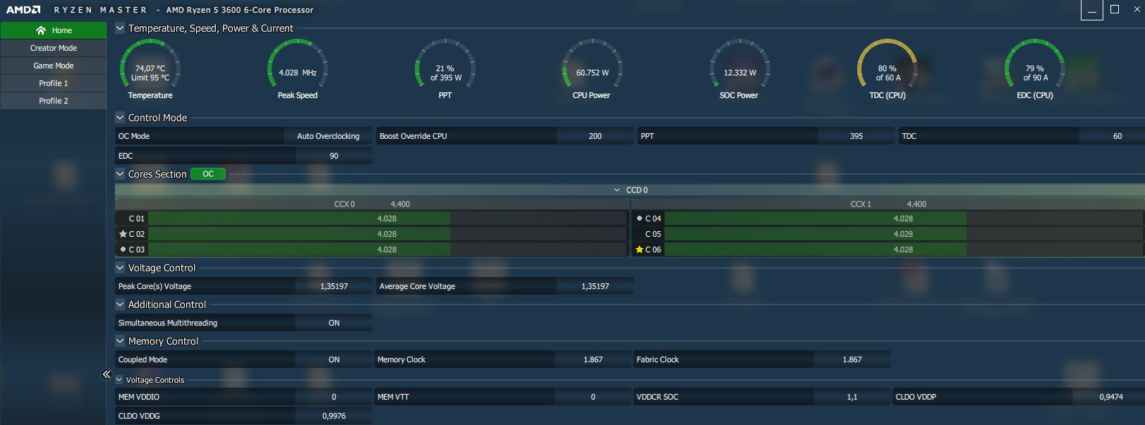

ich frage mich, wie ich mit pbo erreiche, dass der prozessor tatsächlich auch die 4.2 konstant(er) nutzt? das ist das gängige bild. limits werden hier doch keine erreicht? im bios war +200 eingestellt im PBO der rest auto.
aber auch andere settings haben nichts gebracht. scalar 1x-4x kein unterschied. ich möchte nicht noch höhere volt zahlen und hitze. mit allcore 4.2 und 1.225 volt bleibt er kühler, das läuft auch stabil. wollte versuchen, dass pbo entsprechend den 4.2 taktet und dann ggf mit voltage offset zu niedrigeren temps bringen.
Der limitierende Faktor ist das Silicon Fitness Monitoring (FIT), das die Kernspannung abhängig von der Art der Last limitiert. Wenn die CPU mehr Spannung für 4200 MHz benötigt als es das FIT Limit erlaubt, können die 4200 MHz nicht erreicht werden.
hey @Der Moloch , genau dass es an diesem FIT liegen könnte, habe ich mir schon gedacht, nur warum läuft die cpu stabil mit weit weniger spannung als aktuell unter pbo durchschnittlich anliegt (1,35) nämlich 1,225 stabil auf 4.2 ? sollte ich mich nun an das fit halten und das durch undervolting entsprechend noch optimieren, insofern keine leistungseinbussen vermerkbar sind?
Ich glaube, das liegt einfach daran, dass die CPUs alle ein gewisses Overvolting von Werk aus mitbringen, um dem Umstand Rechnung zu tragen, dass ein Prozessor über die Monate und Jahre hinweg mehr Spannung für denselben Takt benötigen könnte. Wäre das von Anfang an so fein abgestimmt, wie wir das gerne hätten, könnte es sein, dass die CPUs aufeinmal in Werkseinstellungen nicht mehr stabil sind und als Garantiefälle eingeschickt werden.
Man geht also auf Nummer sicher, indem man etwas mehr Spannung gibt als notwendig, was jedoch wieder dazu führt, dass gedrosselt wird. Wenn man dem mit automatischer Spannung und negativem Offset entgegenzusteuern versucht, drosselt die CPU erneut den effektiven Takt, weil sie denkt, dass die Spannung nicht ausreicht, obwohl sie es tut.
Wenn man nun manuelles All-Core-OC mit festem Multiplikator und Spannung benutzt, hat man wahrscheinlich Einbußen beim Single-Core-Boost (jedoch eher bei den 3900X/3950X als 3600) und deaktiviert zudem das FIT Limit.
Ich mache mir über das Thema keine Gedanken mehr und lasse die CPU so laufen, wie sie es will.
