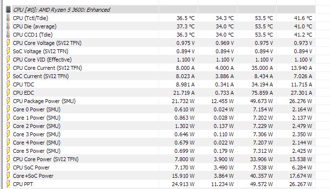

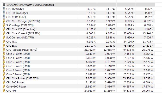

edit: Habe jetzt PBO deaktiviert, Spannungen mit Offset, 4000 Mhz allcore, Energieeinstellungen wie im BIOS-Guide. So sieht das nach einem CB20 Lauf aus:

@wetterauer
Joa sieht doch gut aus, nur deine VCore sinkt nicht, siehe dein Screenshot.
Das sollte sie aber wenn alles richtig eingestellt ist (ausser du hast gerade Grundlast im Windows).
Bei mir geht die Vcore bzw CPU ins idle nach ca 20 Sekunden aufm Desktop.
vg Chris
Reaktionen: wetterauer
Ihr vergleicht zwei verschiedene Sensoren:
Sein CPU Core Voltage (SVI2 TFN) geht bei mir auch nicht so weit runter wie der Vcore unter Mainboardsensoren, den du im Bild hast.
Meine Werte sind da im Vergleich 0.969V vs 0.164V.
@Tonks
Möglich, aber sie geht runter in beiden Fällen... Bei ihm ja eben nicht, immer 0.9x bzw 0.8x
Kryss schrieb:
@Tonks
Bei mir geht nur der Vcore Sensor runter und nicht der SVI TFN2 Sensor.
Und bei mir laufen allen Stromsparmechanismen (~12W PPT und davon sind 11W vom SoC) , da nur negative Offset und kein Override.
Passt, aber wie gesagt, bei @wetterauer gehen eben beide Werte nicht runter... Bei dir einer von beiden.
Bei mir genauso, ich nehme den VCore Wert, der sich mit CPUz deckt.
vg Chris
Wir sehen seinen Vcore Sensor vom Mainboard doch gar nicht, deshalb ja mein Einwurf, dass ihr zwei verschiedene Sensoren vergleicht.
Aber dennoch: sein PPT geht auf 11W runter, also greifen die Stromsparmaßnahmen.
Reaktionen: wetterauer und Kryss
