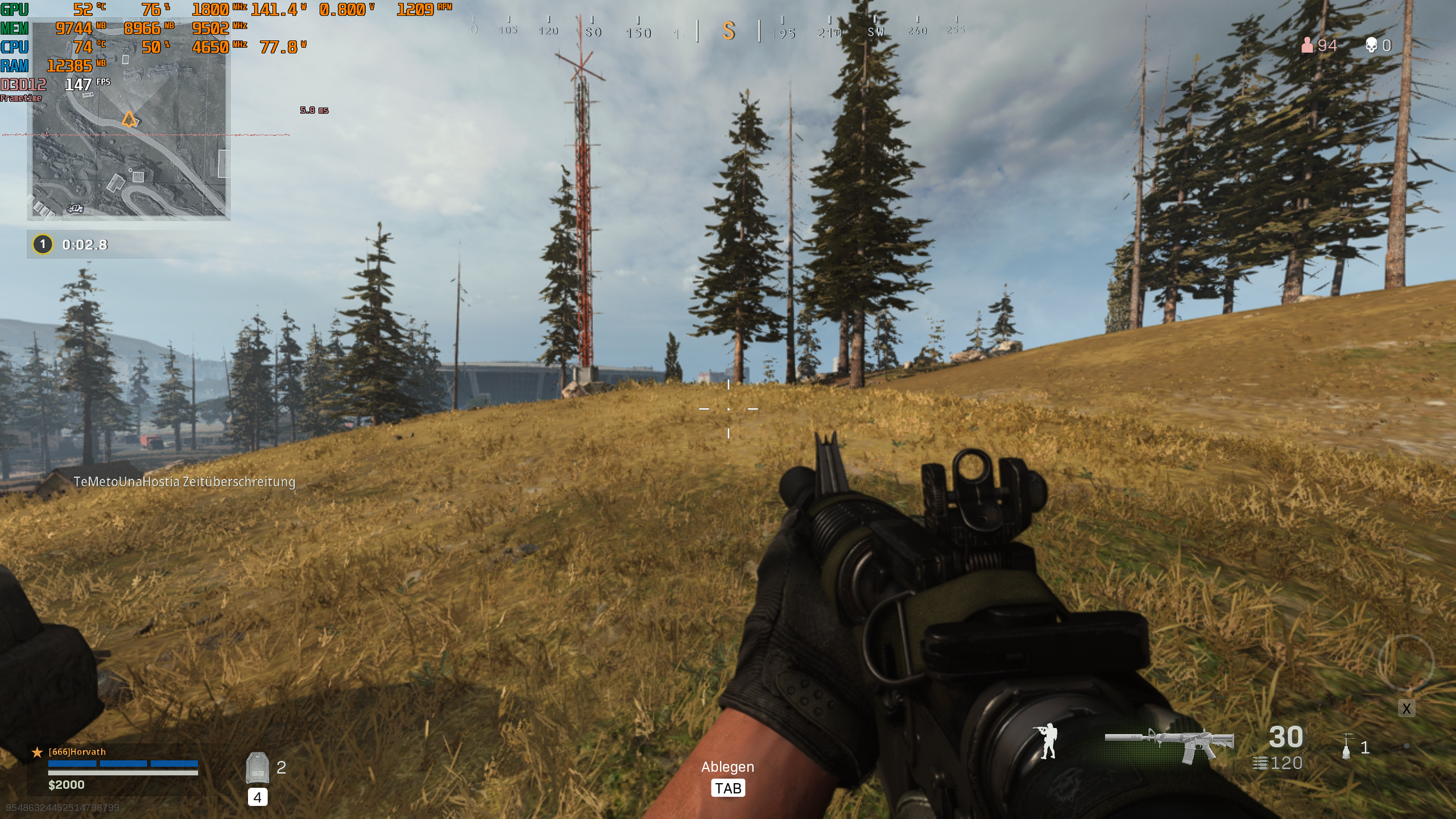

PBO Aktiv + 50 Core offset voltage, crasht jetzt nicht mehr. Bild habe ich bei 50% Render Auflösung damit ich immer im cpu Limit bin, bin da im schnitt bei 140-150 fps mehr schafft die 3080 auch nicht in ultra :) 1440p Also passt es da ich bei 142 normal einen fps Limiter habe wegen gsync.
Hast du gesehen was crasht ?
muss ich nicht wenn ich wie gesagt zum pbo dazu noch 50mv core voltage dazugegeben habe ist es nur logisch das es mit nur pbo nicht genug Saft bekommen hat um stabil zu sein. :) ist doch komplett logisch und nachvollziehbar
