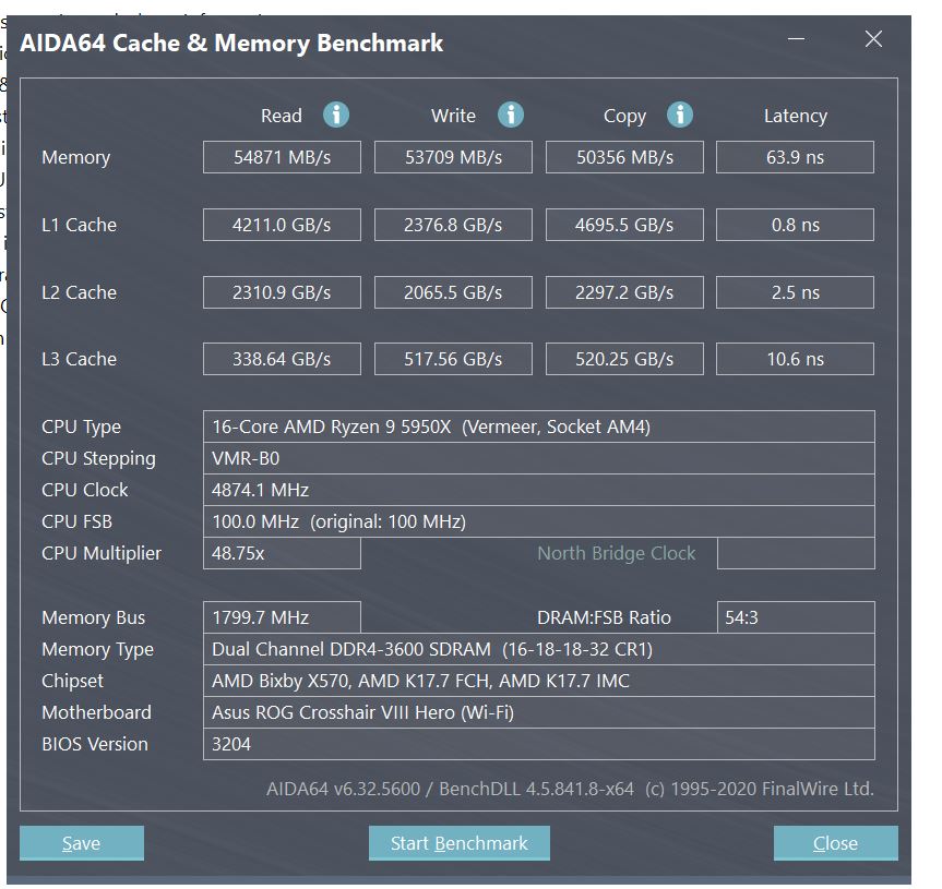

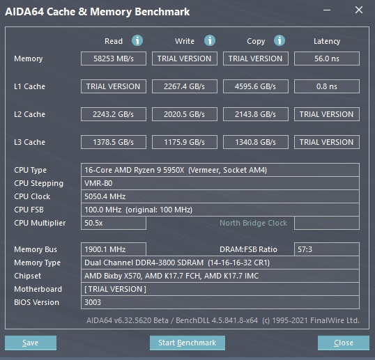

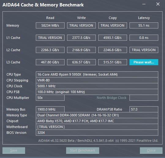

Ich habs ein paar mal ausgeführt, schneller wird der Read Wert nicht, dümpelt bei 3XX. Wo ist der Fehler? Die CPUs können jetzt nicht so eine Serienstereung haben? An Caching Werten habe ich nicht herumgespielt, das BIOS ist dort default.

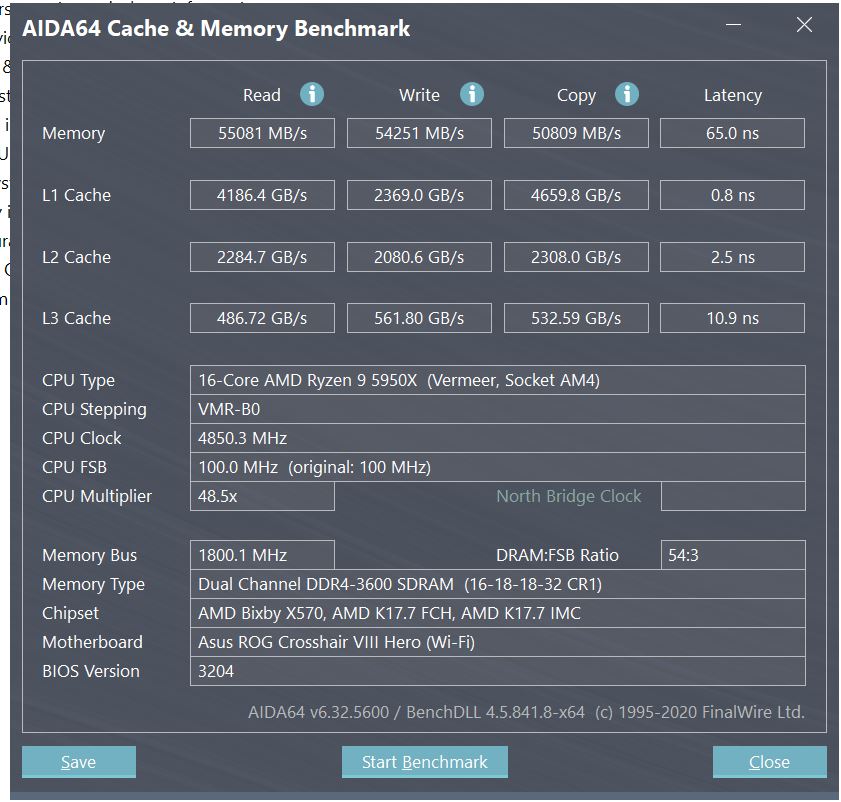

Führt man es oft genug aus gegen die Werte auch nach oben:

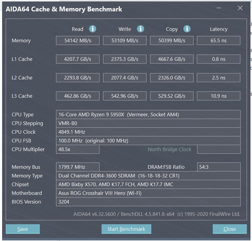

Und nach einem Neustrart (ich starte sehr selten neu)
Der Benchmarkt weckt nicht viel Vertrauen, der extreme Unterschied (PuscHELL) zum alten BIOS noch weniger.
P
PuscHELL76

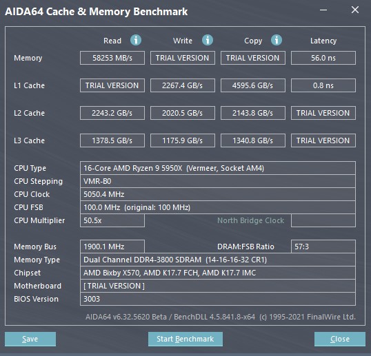

1300 war mit aktivierten Fmax und anderen Powerlimits

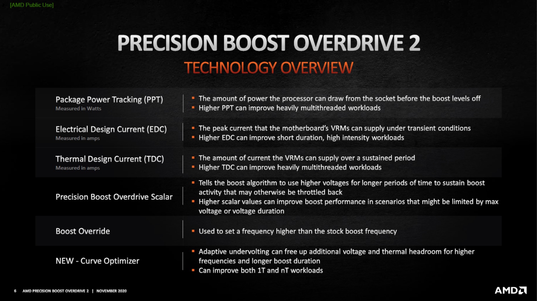

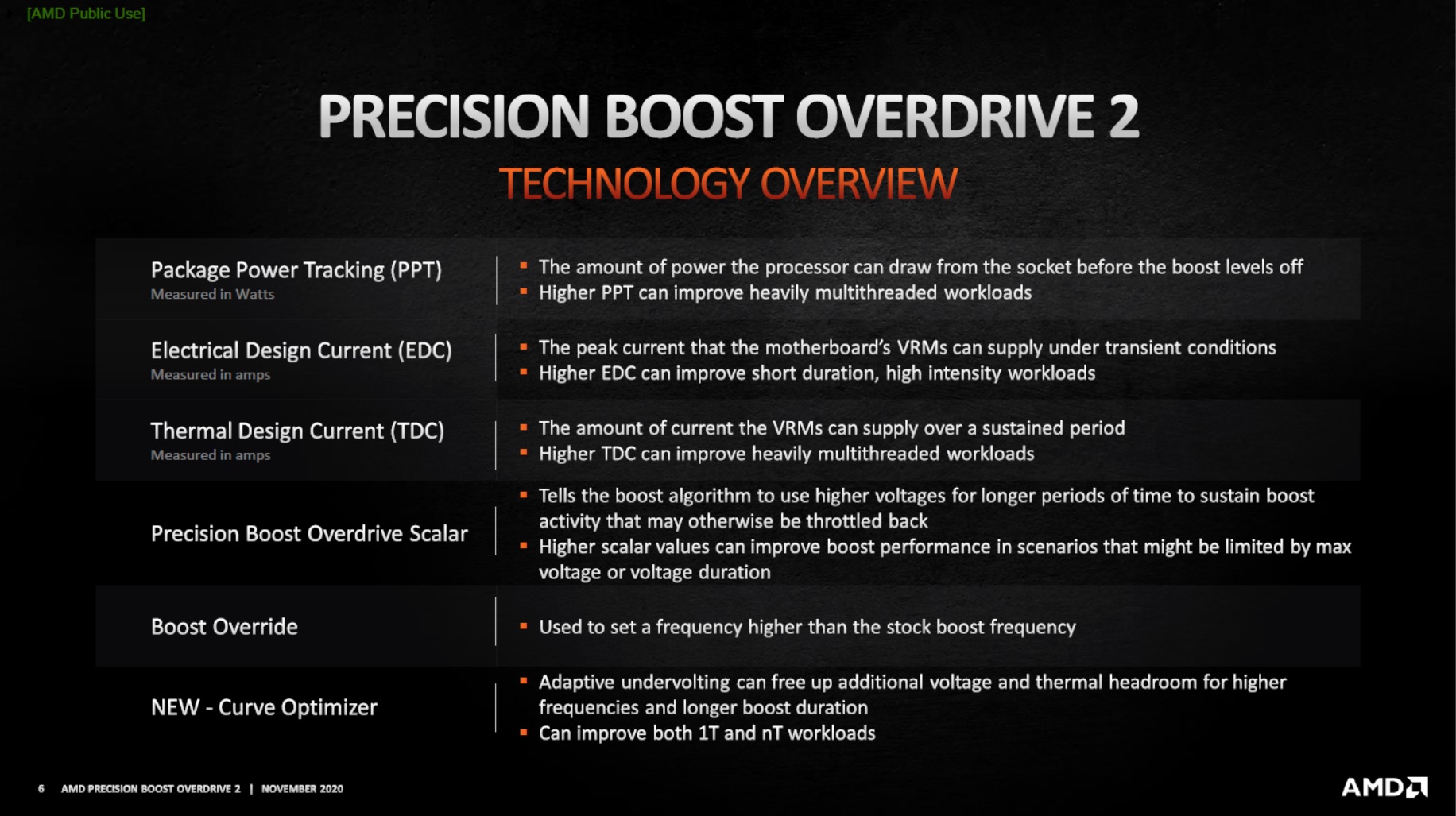

die aussage stimmt nicht! sobald ich ppt und tdc gleich lasse und edc auf 170A setze, habe ich einen höheren boost als mit edc 200, mit 250 wird der boost nochmal schlechter. aber der L3-cache durschsatz wird immer besser.Verangry schrieb:Sind doch unterschiedliche Szenarien...
TDC ist Thermal aka Temperatur geregelt. Heißt, wenn die CPU kälter ist, kann sie den Boost länger halten.
EDC ist Elektrisch geregelt, heißt dass der Boost eine gewisse Spannung und Stromstärke akzeptiert.
Setzt du nun EDC niedriger an, wird beim Boost bei High Workload die Spannung und damit der Boost der CPU immer geringer.
Setzt du dagegen den TDC Wert niedriger an, kann die CPU mit den Spannungen und damit höherem Boost bis zur Temperaturgrenze boosten und nimmt dann immer weiter ab.
(Interne Grenze ab wann Ryzen leicht Boost verlieren ist 55°C -> War zumindest bei Zen2 so, Bei Zen3 scheint das aktuell nicht der Fall zu sein)
Beide Limits arbeiten aber zusammen, heißt in normalen Games wirst du selten (oder solltest selten) weder von TDC noch EDC Limitiert sein, sondern vom PPT. Hingegen bei, sagen wir mal F@H oder eben Prime usw., bist du eher durch Temperatur und Spannung Limitiert.

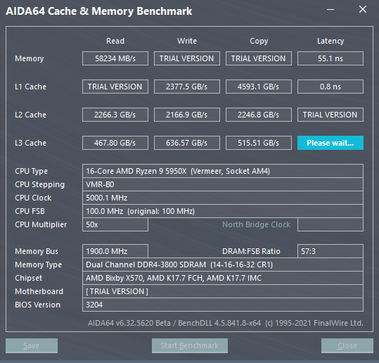

das Ergebnis konnte ich aber reproduzieren denke nicht das es ein auslese Fehler ist/war.DarkstormX schrieb:Aber die Werte sind extrems auseinander, das kann so irgendwie nicht stimmen PusHELL.
mit curve laesst sich Fmax aber nicht mehr aktivieren bei MIR.Darum kann ich das jetzt nicht mehr wiederholen.

@DarkstormX ich glaube auch, dass es ein auslesefehler war, hier im forum haben soviele leute schon bereits den L3-cache gepostet und alle waren sich einigermaßen nahe. aber @PuscHELL76 hat einfach weit über 1000, ich bin nichtmal an 900 grenze gekommen mit 250A edc.
@Verangry ich habe mittlerweile 5 cpu's bei asus und gigabyte boards getestet und das verhalten ist bei beiden gleich. das selbe mit tdc, du musst den tdc höher setzen, damit er höher boosten kann. es ist in wirklichkeit genau das gegenteil zu deinen beiden aussagen!
ppt oder tdc, welches limit zuerst erreicht wird, regulieren die höhe deines boostes in zusammenhang mit der temperatur. du musst diese beiden werte erhöhen, um einen höheren boost zu erreichen, wobei wenn deine kühlung zu schwach ist, das temperaturlimit eingreift und runter regelt.
wohingegen wenn du nur den edc erhöhst, du weniger boost bekommst, da die temperaturen steigen, aber der L3 cache durchsatz verbessert sich.
Er war über 1000. Frage ist - was ist hier falsch. Ich kann das so nicht hinnehmen, gleiches Board.
Die Werte gehen extemst auseinander. Es geht mir auch nicht im die alten sondern um deine neuen Werte mit CO. Dazu die Frage, (CO vs ohne CO) wenn die neuen Werte so dermaßen kleiner sind - hat der L3 so wenig Einfuss auf die Performance? Ansonsten müssen die System mit dem CO einen Nachteil haben und das kann man kaum bestätigen.

es geht mir gar nicht um die vrm, die können möglicherweise so sein, wie im video. ich habe das video nur überflogen weil ich keine lust hatte 30 min anzuschauen. in den 30 min ist er nicht einmal auf edc und tdc eingegangen! deine beiden aussagen von dir sind falsch, es ist anders rum der fall. und ich habe mittlerweile 5 cpus übertaktet und hier im forum bislang die besten werte.
- März 2019
- 2.221
Ich schrieb, wenn du beides verringerst ist der Boost niedriger, dein Schaubild sagt, wenn man beides erhöht ist der boost höher, nun erkläre mir mal was daran falsch ist.
Außerdem habe ich noch dazu geschrieben, das beide voneinander abhängig sind, denn je höher die Temp, desto geringer der Boost, das wird sowohl über edc als auch tdc geregelt.... Hast du eine hohe Temp und hohe Spannung geht die Leistung runter zum Schutz des Siliziums, ist eines niedriger als das andere ist mehr Spielraum da, also weniger Spannung kann länger den Boost halten weil die Temp nicht so hoch geht, das ist seit zen1 so.
Aber passt schon, ich bin nun raus.
CHEATSrichter92
- Okt. 2013
- 229
das ist falsch. beispielwerte: edc 170 erreicht einen höheren boost und damit besseren score als 200 oder 250. aber L3-cache durchsatz wird schlechter.
mit tdc 120 hast einen geringeren boost als mit tdc 150, jedoch musst du aufpassen, dass du unter 80°C bleibst, wenn du dein tdc erhöhst, weil er ab da takt wegnimmt (thermal throttel).
auf der legende steht doch "the peak current that the motherboard's VRMs can supply under transient conditions" und in der legende steht absolut 0, dass du beides erhöhen musst, damit er höher boostet, da musst du was falsch interpretieren. da steht nur "higher edc can improve heavily multithreaded workloads", das ist die stabilität unter vollast

wenn ich ähnliche wert bekomme bei einem neuen versuch mit den alten settings sagt ihr wieder Auslesefehler?
Mir ist es das iwie nicht wert euch zu überzeugen das es kein Auslesefehler war da ich es mehrmals reproduziert habe.
Deine Werte zweifle ich garnicht an. Mich wundern diese Eregebnisse generell. Sie schwanken hier extremst. Hat der L3 so wenig Einfluss auf die Gesamtperformance? Wir rden hier nicht über 20% mehr oder weniger sondern über 100%.
