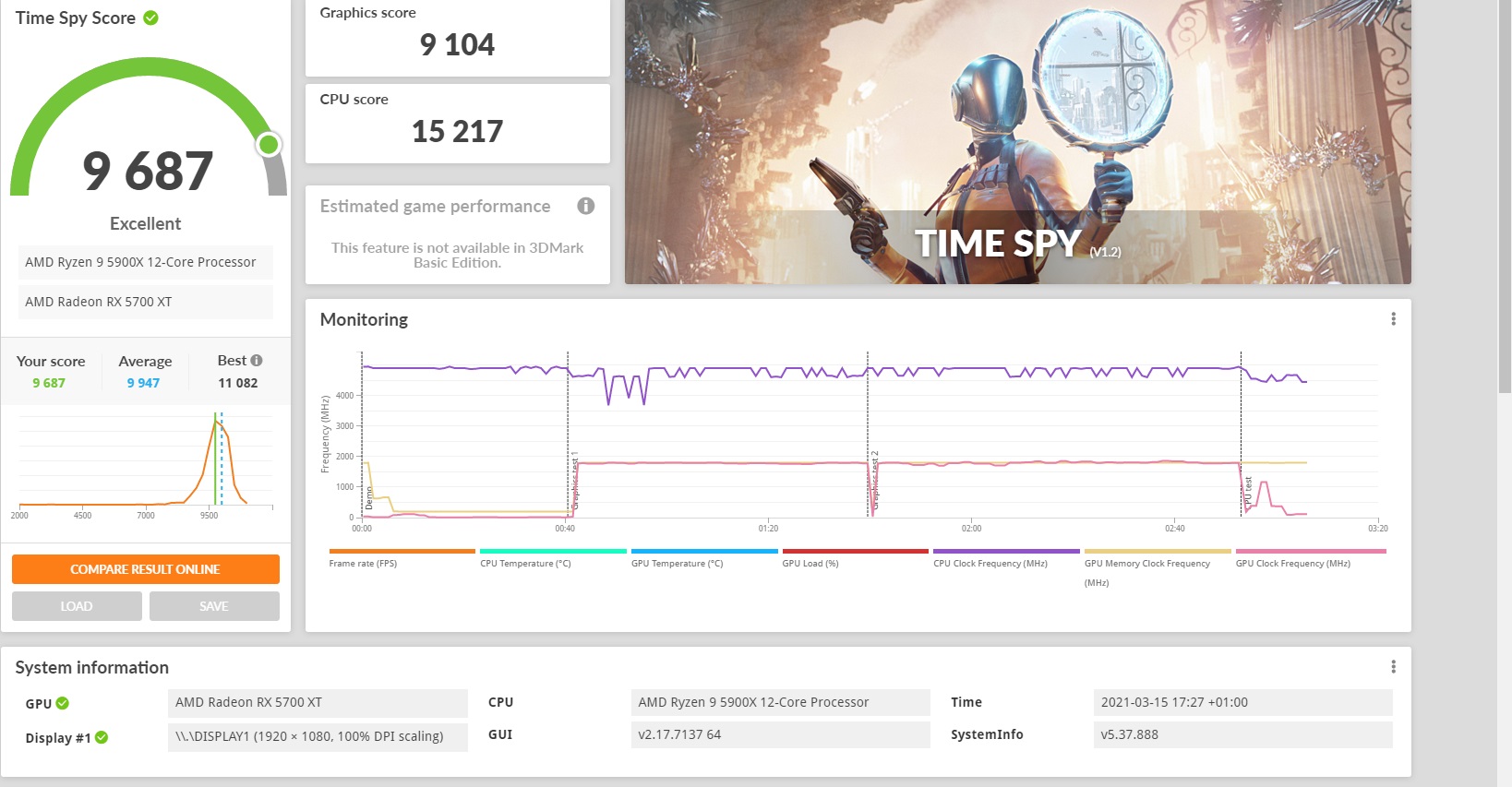

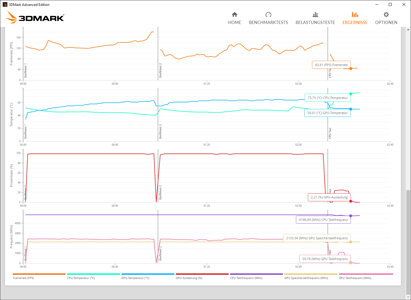

Sieht bei mir auch so aus wie bei dir, therealcola.

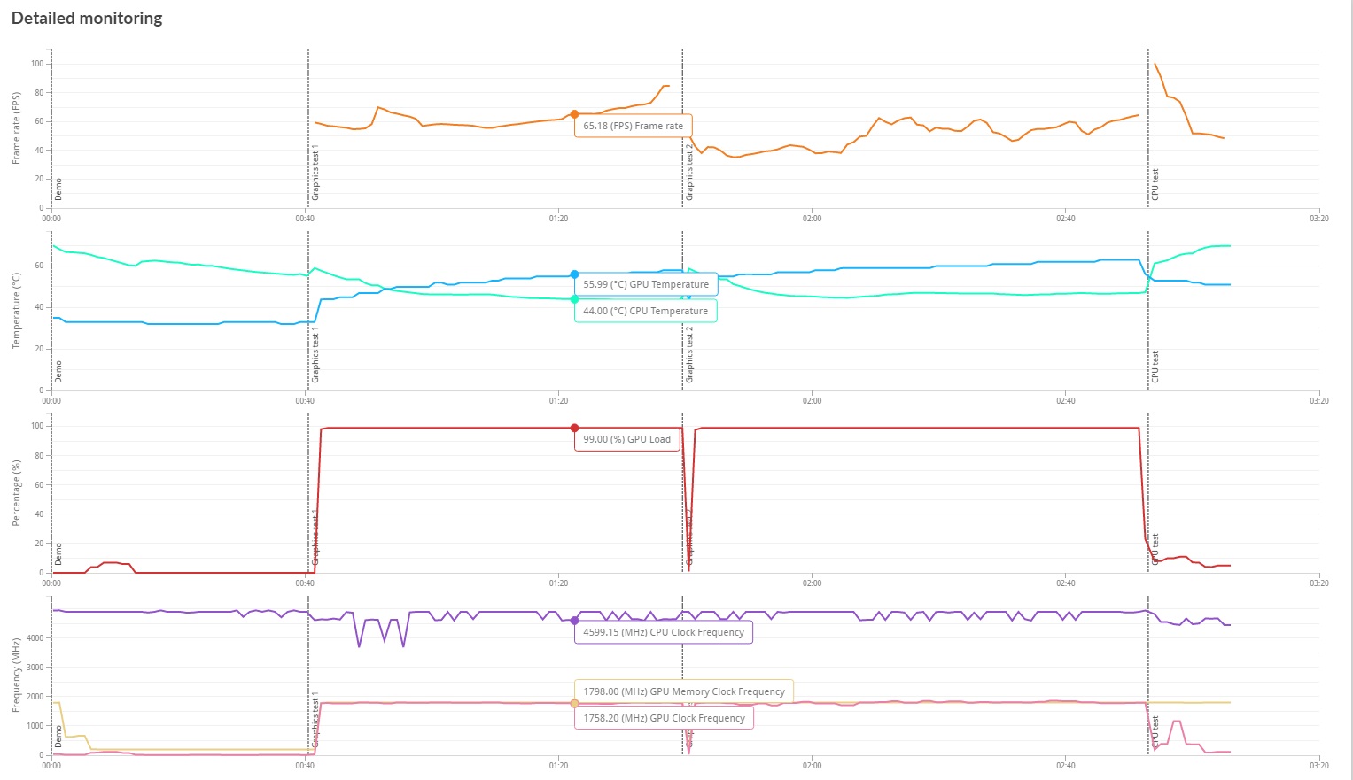

Würde mir da keine Gedanken machen, in Spielen springen die Taktraten der Kerne ja auch hin und her, wenn man mit dem Afterburner das OSD (Rivatuner) einblendet.
15K CPU Score sehen für mich normal aus.
EDIT: ungewöhnlich ist eher das deine GPU im ersten Grafiktest quasi idlet.

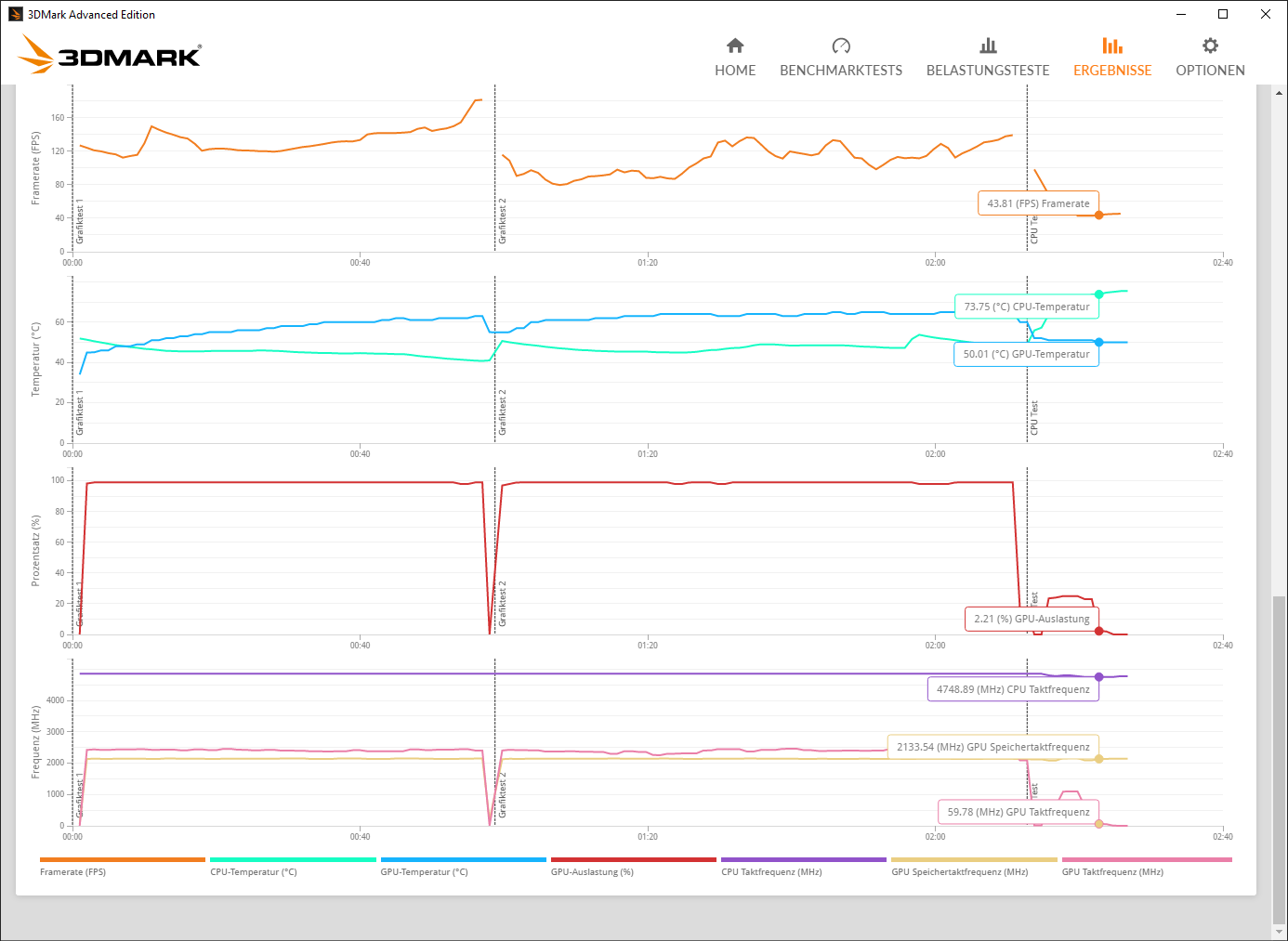

Also ich hab den ersten durchlauf übersprungen damit ich direkt zum Haupttest komme. ( Nicht bezahlte Version von 3DMARK )
Das wirds sein ansonsten ka

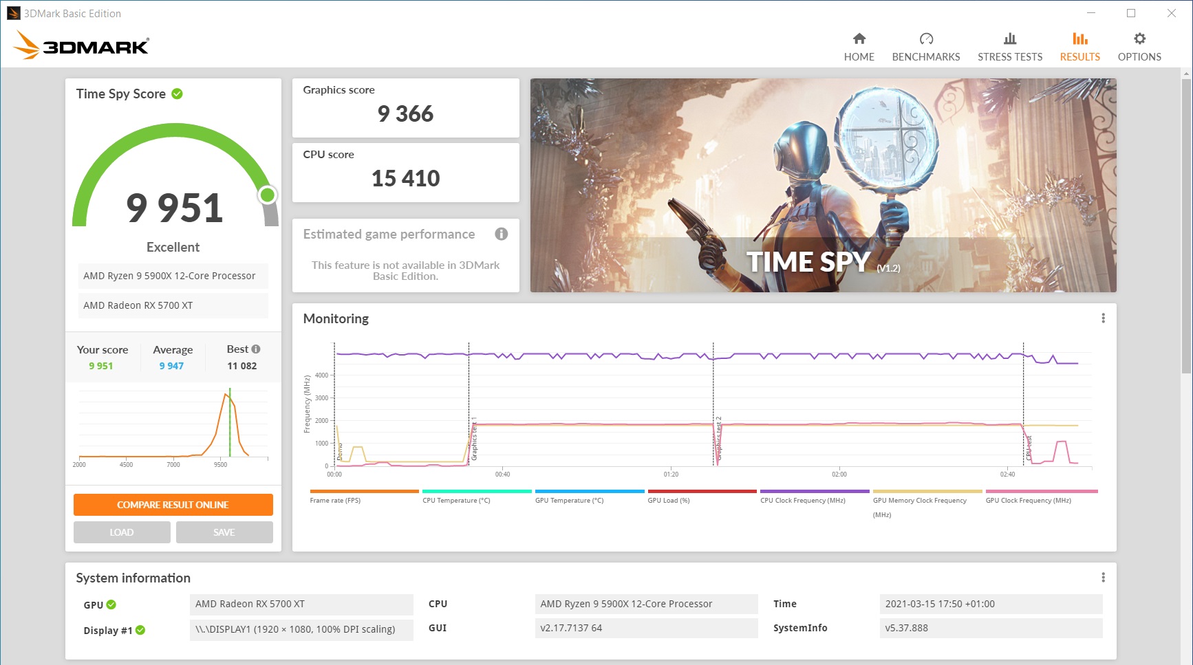

Ach so ok. Du könntest es ja mal ohne CO testen aber ich tippe drauf das es dann ähnlich aussieht beim CPU-Verlauf im 3DMark (nur etwas niedrigeres Niveau). Der Benchmark wird in den grafiklastigen Testabschnitten viele der 12C/24T brach liegen lassen. Keine Ahnung wie das Tool dann den Takt mittelt/ auswertet.

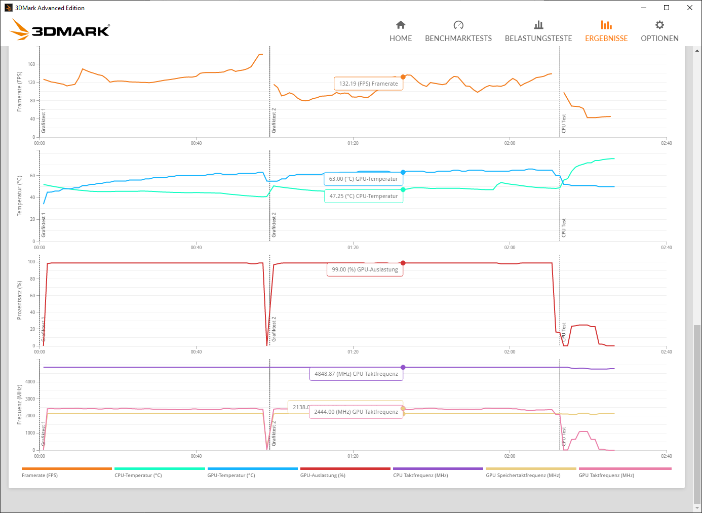

Habe jetzt nochmal einen Run durchlaufen lassen, da ich vorhin nicht bemerkt hatte, dass im Hintergrund noch ein Spiel in der Taskleiste lag^^ Huch^^
So ist das, wenn man zuviel Power hat..früher hätte man sofort gespürt, dass die FPS einbrechen^^
jetzt ist aber wirklich alles ganz glatt^^
hinten im Bereich CPU-Test sieht man aber schön, wie meine Kerne auf 4,75 runtergehen. Is eben der Allcoretakt.
Bei mir ist es ohne Curve Optimizer noch schlimmer oO.
CPU score ist aber höher gegangen... mit curse optimizer aus
Wie sieht denn dein CO aus?
Naja dann kann das Programm wohl wie gesagt nicht richtig mit 12 Kernern umgehen...

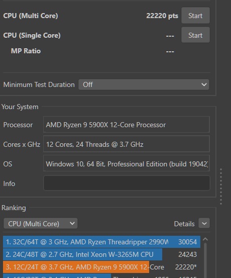

Cinebench 23 ist von 22240 Multi Kern Bench ( Curve Optimizer an )
auf
21783 gesunken ( curve optimizer off )
unlogisch das ich in 3dmark jetzt trotzdem mehr Punkte hab.

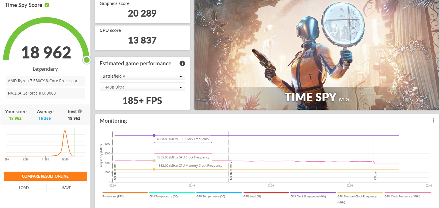

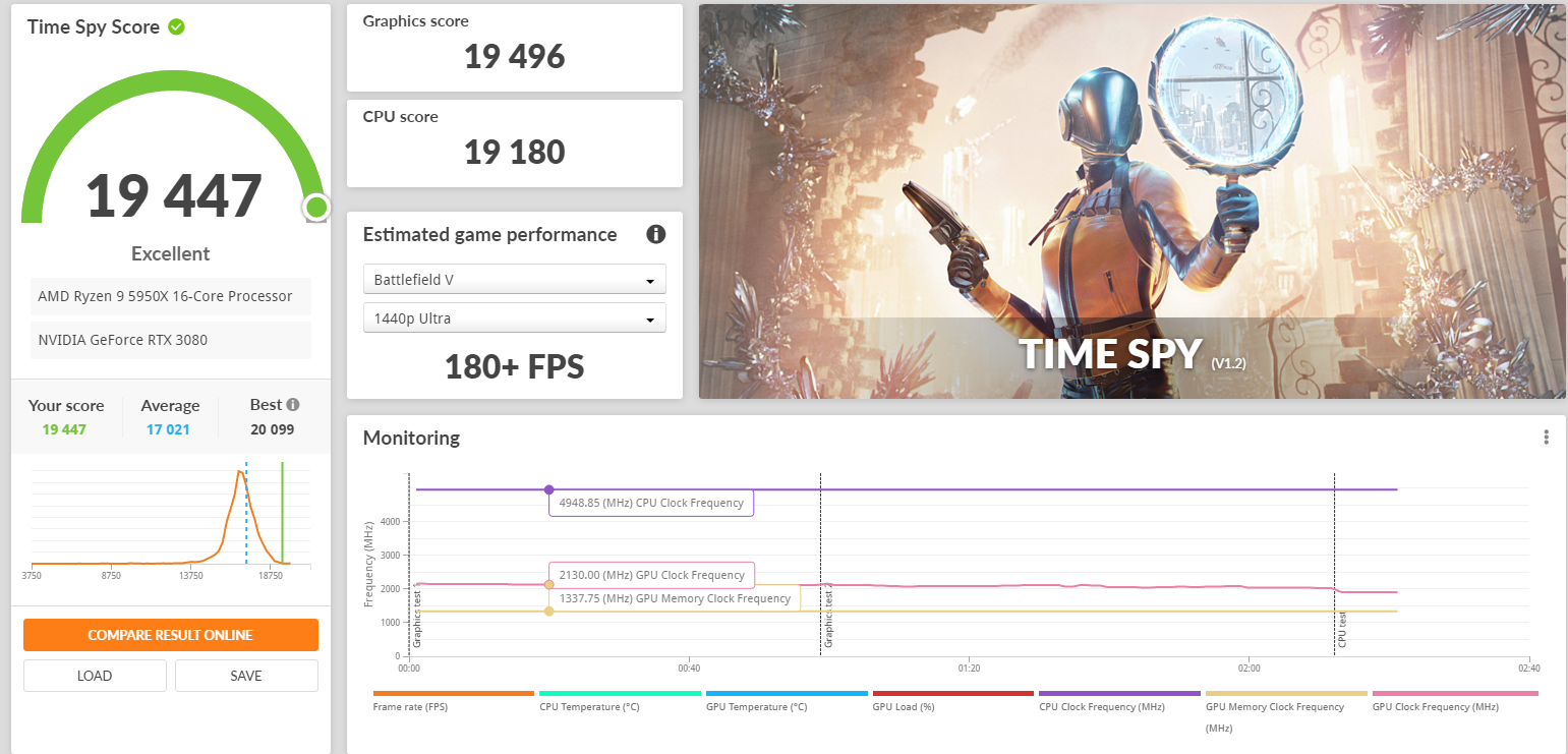

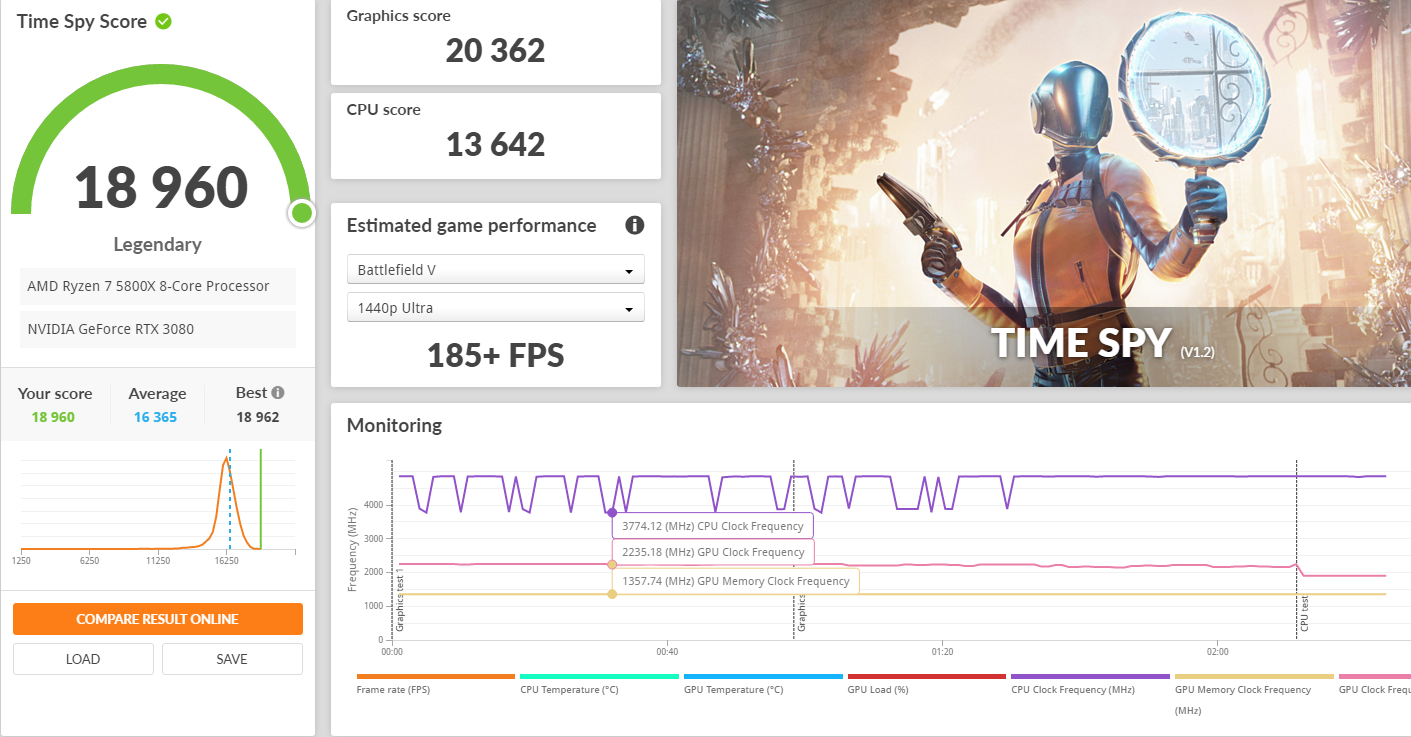

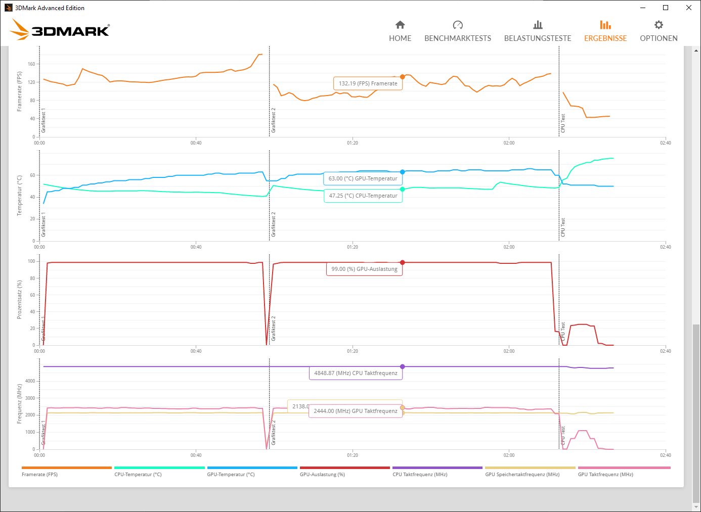

Sieht auch bei sehr guten TS Ergebnissen so aus, also keinen Kopf machen:
Für besten CPU score hilft natürlich nur fixed core, wodurch aber der graphic score evtl etwas runtergeht:
Und der CPU Test von TS läuft optimal auf 16 echten Kernen (5950 ohne SMT). Mehr wird nicht benutzt.
