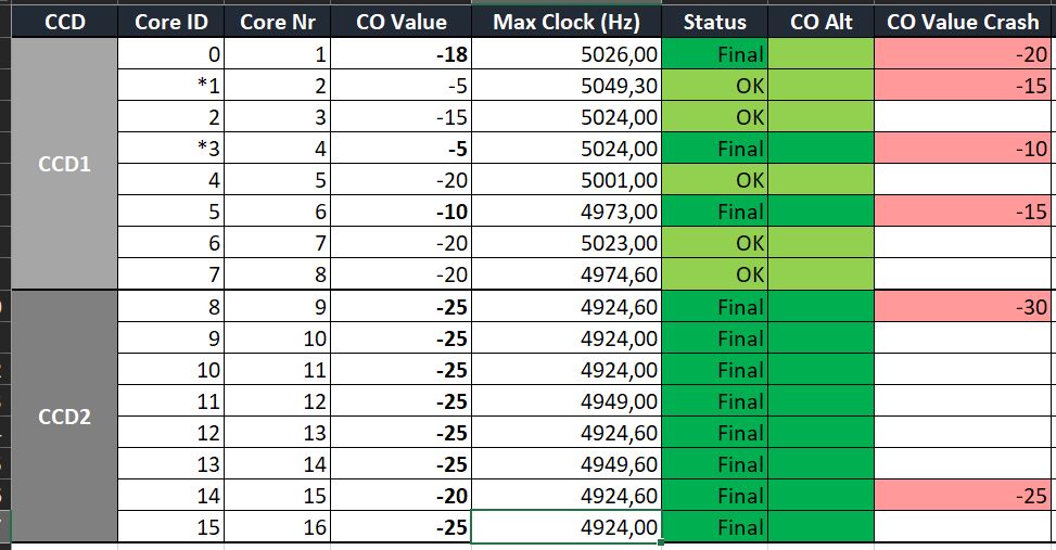

Jo, mit time mein ich ca. die Minuten, die jeder Kern beim CoreCycler stabil gelaufen ist. Mein Ziel war dabei erstmal genau die Punkte pro Kern zu finden, bei dem er bei einem kompletten Prime lauf mit "huge" ffts einen Error ausspuckt, dann einen Punkt zurück, dass habe ich dann nochmals mit verschiedenen längen/pausen über Nacht getestet. Mein derzeitiges Setup läuft jetzt seit 2 Wochen komplett stabil ohne reboots. Sollte ich mal welche bekommen, gehe ich einfach überall einen Punkt weiter zurück, recht viel mehr kann man da eh nicht machen... War so schon genug aufwand und hat mehrere Nächte gedauert, bis ich die Werte so hatte.

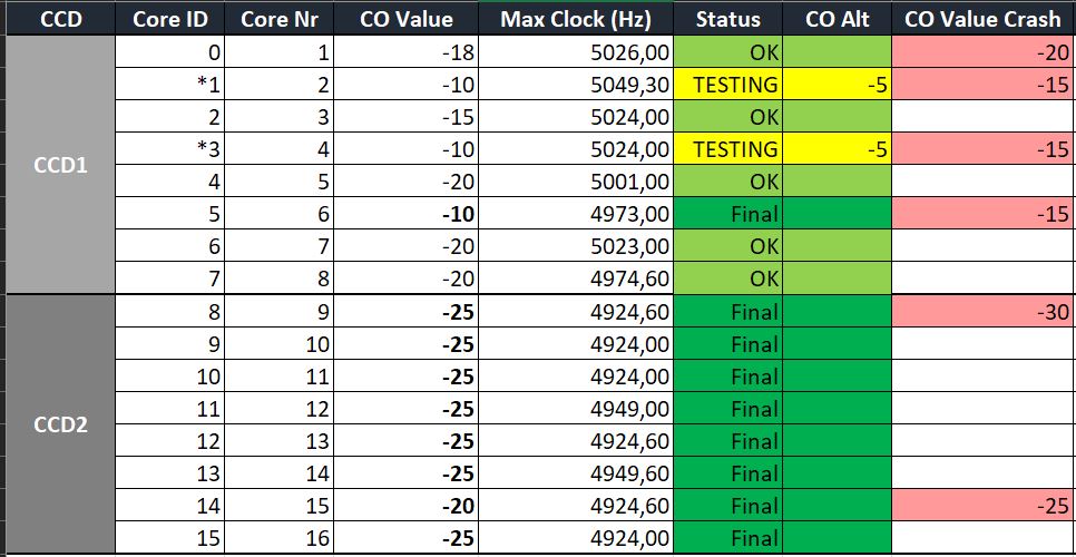

Ich hatte eben auch einen BSOD beim Browser Benutzen. Damit ist der 3er mit -5 ausoptimiert. Dem 1er werde ich irgendwann nochmal bei -10 eine Chance geben, er Bluescreent sicher bei -15, bei -10 eventuell nicht. Ich denke der CO ist bei mir sehr bald durch. Es lief 3 Tage, der CoreCycler lief mit den Settings auch eine Weile auf der CPU. So dolle aussagekräftig ist er nicht wäre mein temporäres Urteil, aber ich werde noch an den CC-Einstellungen herumspielen und kleinere FFTs probieren.

So, das ist der Zwischenstand nach dem heutigen BSOD, ich teste jetzt auch erstmal nichts...
Die Idee wäre noch das folgende abzutesten:
  • Kann Core 1 "-10" oder ist bei ihm wie auch schon bei Nr. 3 bei "-5" das sichere Ende
  • Die Cores 4, 6 & 7 mal auf "-25" abtesten und wenn es funktioniert dann dort aufzuhören (mit -30 habe ich keine guten Erfahrungen und werde es auch nicht mehr testen
  • Core 2 "-20"
Ich glaube aber, dass das kaum noch was bringt, ich kann damit aber ja noch den CC und dessen Einstellungen auf seine Stabi-Aussagekraft hin testen.

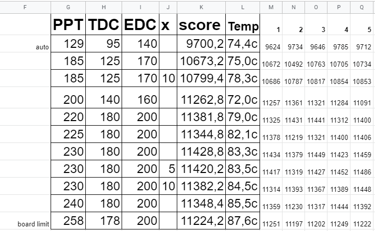

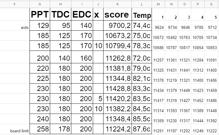

Hab jetzt nochmal alles durchgetestet ohne den oc switcher, dass sind meine Ergebnisse. Die Temperaturen unter 200W PPT sind vernachlässigbar, da die auch vor und zwischen den runs kurz hoch-peaked. Mit "X" ist der scalar gemeint. "TDC" war nicht immer am gesetzten limit, bei den höheren "PPT" Werten immer so 10-20A drunter. Score ist das mittel aus 5 cinebench r20 runs.
Da scheinen deine Werte ja eh hübsch der sweetspot aus Temperatur und Leistung zu sein.
Edit: Aber mit dem Dark Hero board ist das eh eigentlich alles unnötig, da hat man ja den oc switcher auf "TDC" basis. Sprich man gibt nen Schwellwert im Bios ein, in meinem Fall 90, ab da schaltet es um in allcore oc.

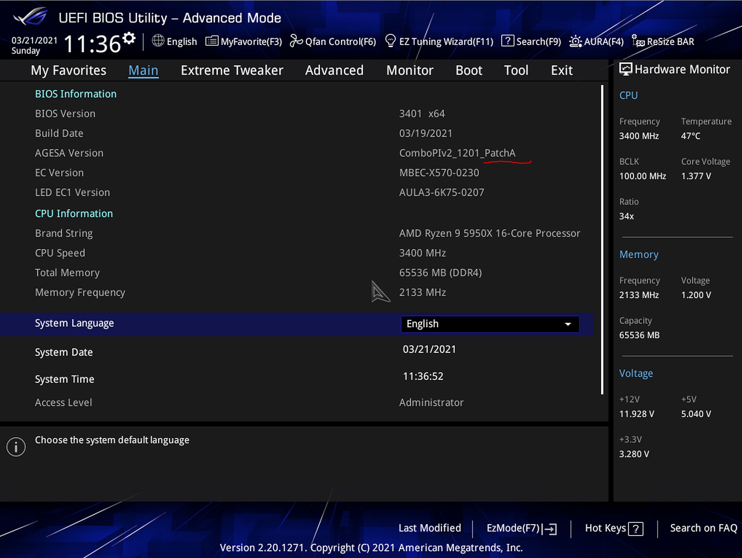

Es gibt Beta 3401 für Hero & Dark Hero
ROG CROSSHAIR VIII HERO(WI-FI) BIOS 3401
"- Update AMD AM4 AGESA V2 PI 1.2.0.1 Patch A
- Fix USB connectivity issue
Reaktionen: robinps215@gmai
Hab keine Schwierigkeiten mit dem BIOS, eine 970pro nvme SSD im Anyoyo Enclosure am USB-C Port mag weiterhin keine hohe Belastung, es liegt eventuell nicht am Port sondern an der Inkompatibilität zwischen Port, SSD und Enclosure, wäre sonst ein guter Nachweis.

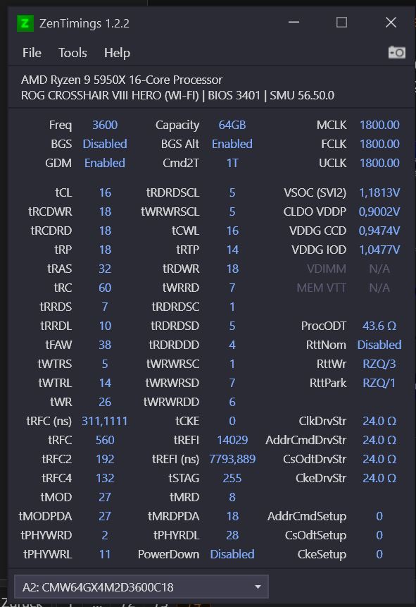

Es sind max 11500. Ich weiß, dass R20 nicht so sehr auf den Arbeitsspeicher anspricht, allerdings darf man nicht vergessen, dass ich IF1800 und 3600er Speicher mit mittelmässigen Timings fahre, also wird das schon irgendwo durchschlagen. Und ansonsten wäre ich für Tipps offen wie ich die R20 Werte "einfach mal so" erhöhren kann. Die BIOS Settings hab ich schon mal gepostet, das ist nichts auffälliges, clock vs effective clock sind fast decklungsgleich (Stichwort "Core Stretching") da robinps215@gmai auch diese Werte hat, siehe ich das entspannt, ist halt nicht mehr drin. :).

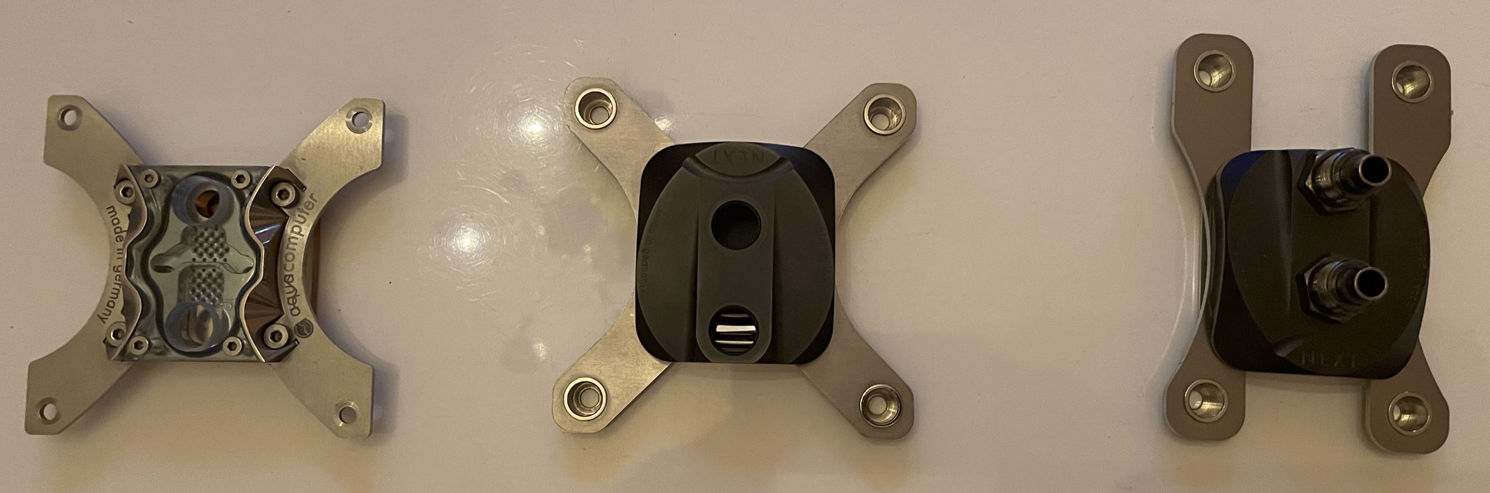

Von links nach Rechts: 1366 > 2066 > AM4
RAM OC (alles über 3200 MHz) kann den Strombedarf deutlich erhöhen und den kompletten SOC stärker stressen. Wenn ich statt 3200 MHz 3800 MHz nutze, sind das bei mir locker 5-6 Watt mehr im Bereich der CPU, selbst im idle ist es mehr.
Vielleicht bringt es was.
Ich bleib vorerst bei optimierten 3200 MHz, Sweetspot und vorteilhaft für die CPU.
Reaktionen: Trent

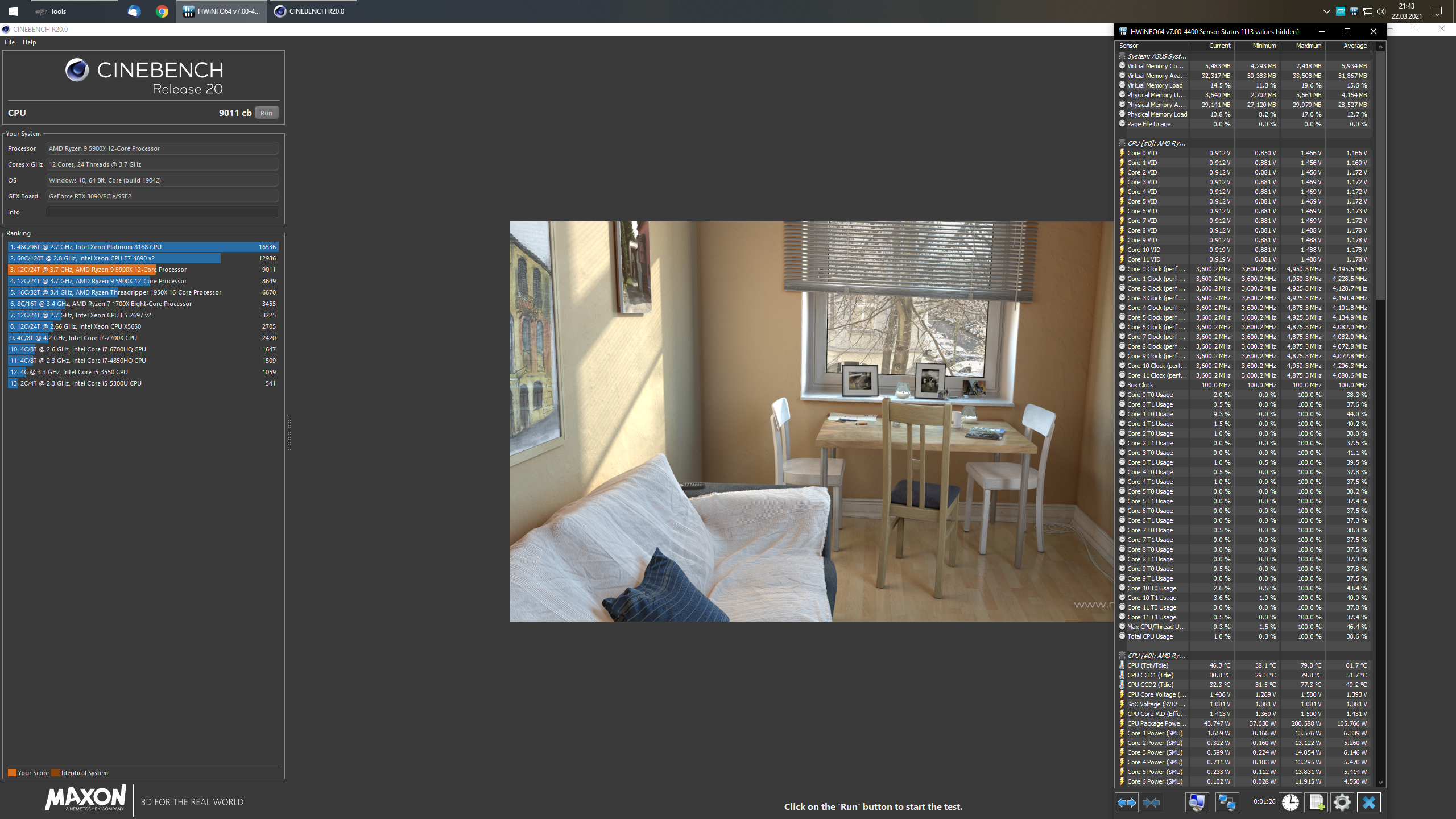

Apropos Punkte in CB20. Bei mir sieht das aktuell so aus (CPU seitig nur CO -30 sonst nichts):
Irgendwie weiß ich nicht so recht bez. DOCS. Wie habt ihr das denn laufen?
