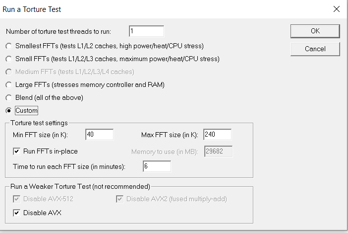

Ich teste halt manuell eher Small FFTs mit custom run pro Core, da ich damit hoffe, Instabilitäten in meiner Curev zu finden...
was sind die Vorteile der Small FFTs ?

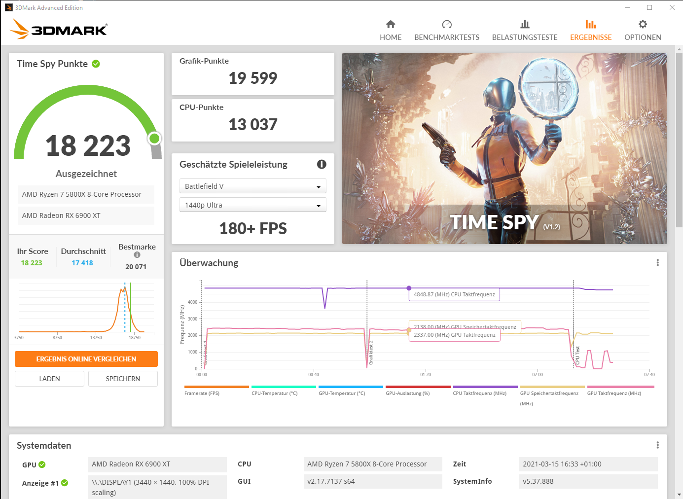

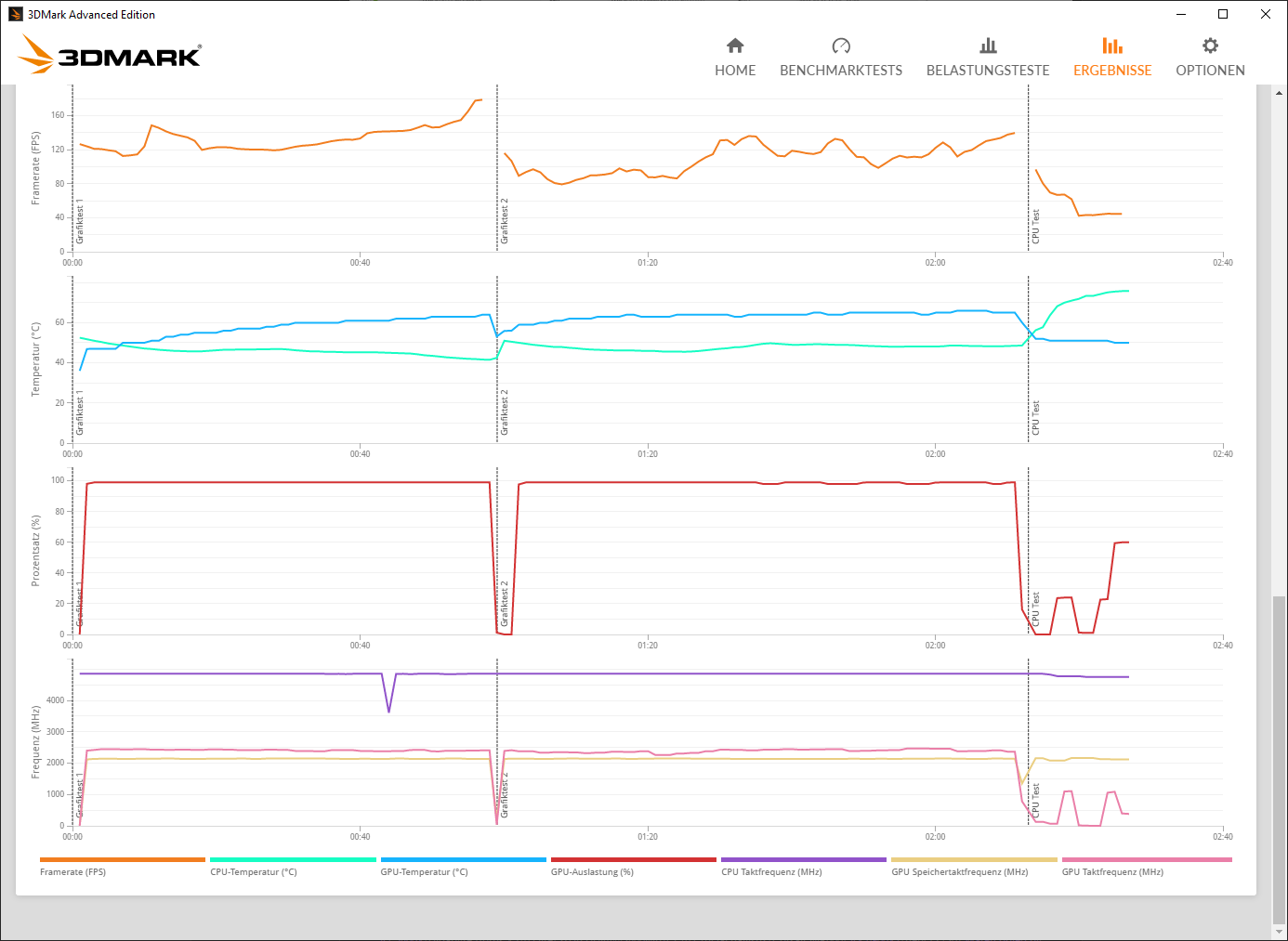

Ist es normal das im 3DMark der CPU Takt von recht konstanten 49xx mhz gerne auf 47xx mhz dropt?
Oder ist das ein Zeichen dafür das Curve Optimizer zu straff ist?
An der Temperatur liegt es nicht. Liegt wohl am Benchmark selbst...
hmm..ich habe meinen 5800X auch per CO optimiert. bei mir läuft es glatt durch..
Reaktionen: therealcola
Das ist ja Aalglatt bei Dir ... hmpf muss ich wohl nochmal ran... hatte auch nichts im Hintergrund laufen.
Könntest du noch Detailed Monitoring Screen posten zum Vergleich so wie ich. Danke
Bei Prozentsatz läuft deine CPU aber schön glatt auf 100% durch, glatter noch als meiner..
ich glaube fast, der Benchmark ist mit 12 Kernen etwas überfordert :D
