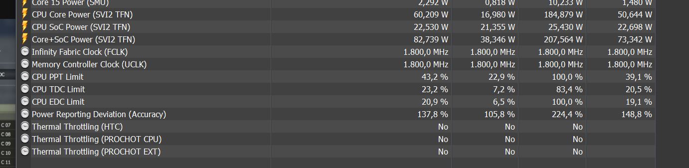

1,38v liegt jetzt an, einen Vergleich hab ich grad nicht da ich den CC erstmal laufen lasse. Ich denke, dass der BoostTester mehr Spannung anlegt aber diese Aussage ist nicht verifiziert.
Aber ja, ich denke es ist eine andere Art von Last. Die Frage ist - in wie weit ist diese Art von Last relevanter für den Stabitest als die Last welche der Boosttester generiert? Ich lasse das jetzt mit 2 veränderten Cores mal laufen und werde die beiden Cores eine Woche lang sowieso mit den neuen CO Werten beobachten, da werd ich zumindest eine eingeschränkte Aussage treffen können ob der CC hilfreich ist (z.B. der CC finder keine keine Fehler, die CPU läuft auch eine Woche lang stabil).

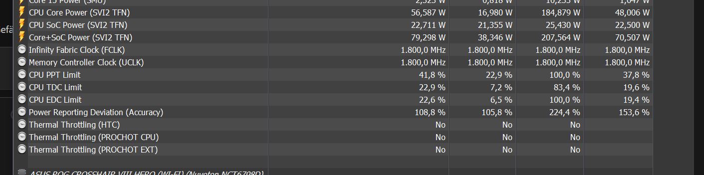

Ne Boosttester legt auch nur 1,35v Spannung an bei 4944mhz bei mir. Naja ... geringere Last geringere Hitzentwicklung irgendwas wirds sein
Jopp, ich beobachte und relevantes werde ich teilen..
ps.
Ich habs gestoppt und den BoostTester gestartet, 1,45-1,46v, schon bissl mehr, dafür ist die CPU deutlich weiger ausgelastet.
Der CoreCycler ( Prime Bench ) ist einfach intensiver und setzt mehr Spannung auf die Kerne. Dadurch sinkt der Max Clock.
BoostTester setzt beispielsweise 1,3xxx voltage und 24 Watt Verbrauch an während CoreCycler schon 44 watt verbraucht bei 1,4xxx Spannung. ( Kern 0 )

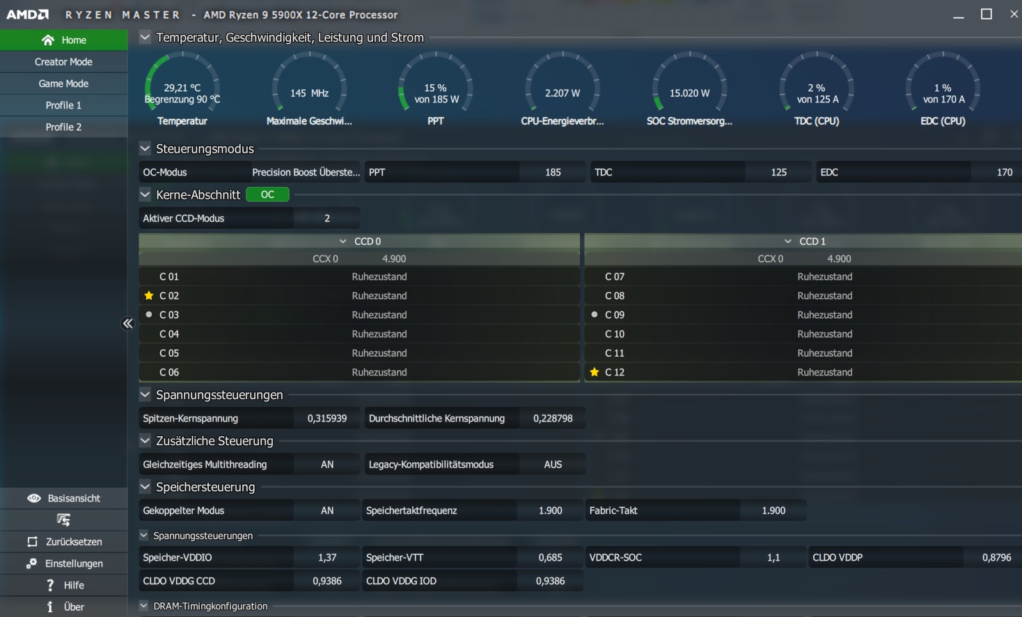

Was ich mich zurzeit wundert, ist warum Kern 10 immer mitmischt sobald ein wenig Last anliegt, z.b. Start Menü öffnen etc.
Kern 2 und 3 ( die bevorzugten Kerne springen an ) aber manchmal springt auch nur Kern 10 an und kern 2 und 3 bleiben still.

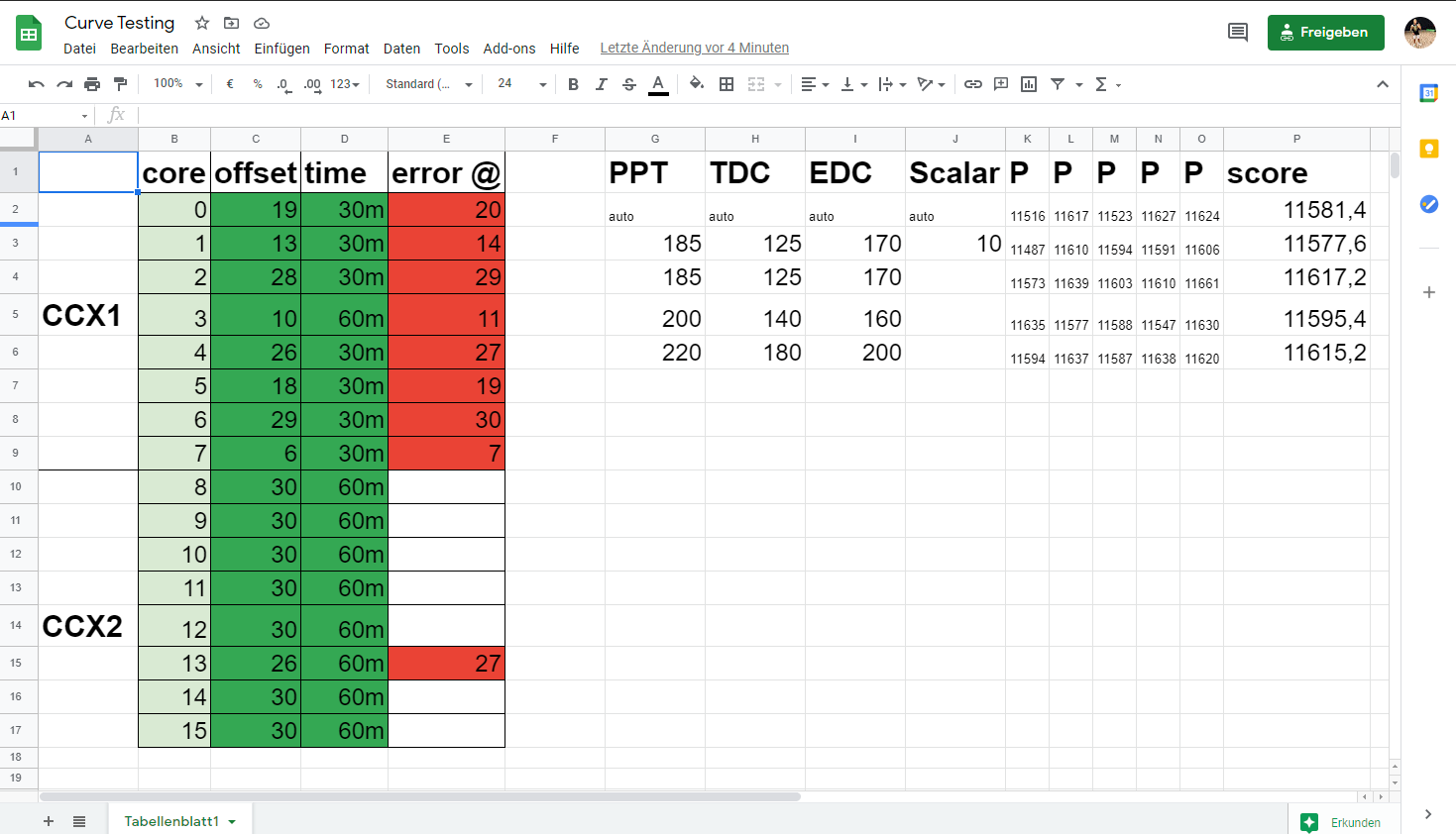

Hatte nach geschätzten 2 Monaten eine spontanen Reboot während Anno 1800.
Du musst wohl dein "CO eine Woche Testzeitraum" verlängern :D
Allerdings weiß ich nicht welcher Kern schuld ist, im Moment vermute ich die besten Kerne mit -17 Setting.
Ich hab mir auch die Historie belassen, ich kann die Reihenfolge noch nachvollziehen wann ich was geändert habe. Aber du hast recht, will man sichergehen, dass alles Stabil ist dann hilft nur die Zeit, deswegen ist ein Tool wie der CC Gold wert wenn es denn versteckte Instabilitäten hervorbringt, was es wohl auch macht aber auch nur Teilaspekte davon. ich denke mein langsammer Validierungsprozess ist gut, Hektik ist beim CO Moppelkotze :)
Pizza, willst du da nicht mal eine Nacht CC laufenlassen um herauszufinden ob der CC eventuell den "schwachen" Core findet? Ich denke ich würde es so machen.

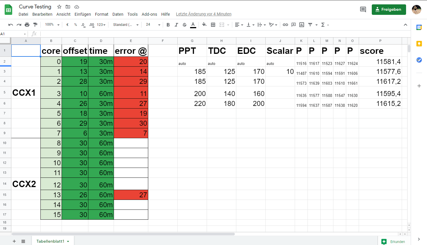

Ich hab den Scalar nicht geändert.
Ok, hab jetzt ein bisschen herumgetestet, aber mir scheint, mein Dark Hero regelt das mit "auto" settings ziemlich gut... Scores sind mit Cinebench r20 entstanden. Wenn beim Scalar nix steht ist er auf auto.
