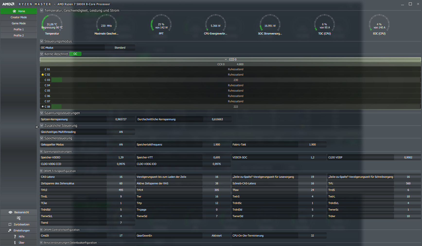

Habe jetzt mal den RM installiert und glaube erkannt zu haben, dass Kern Nr. 2 der Beste meiner CPU ist.
Werde den und Kern 8 dann mal mit -20 und den Rest mit -30 in CO per Core einstellen.

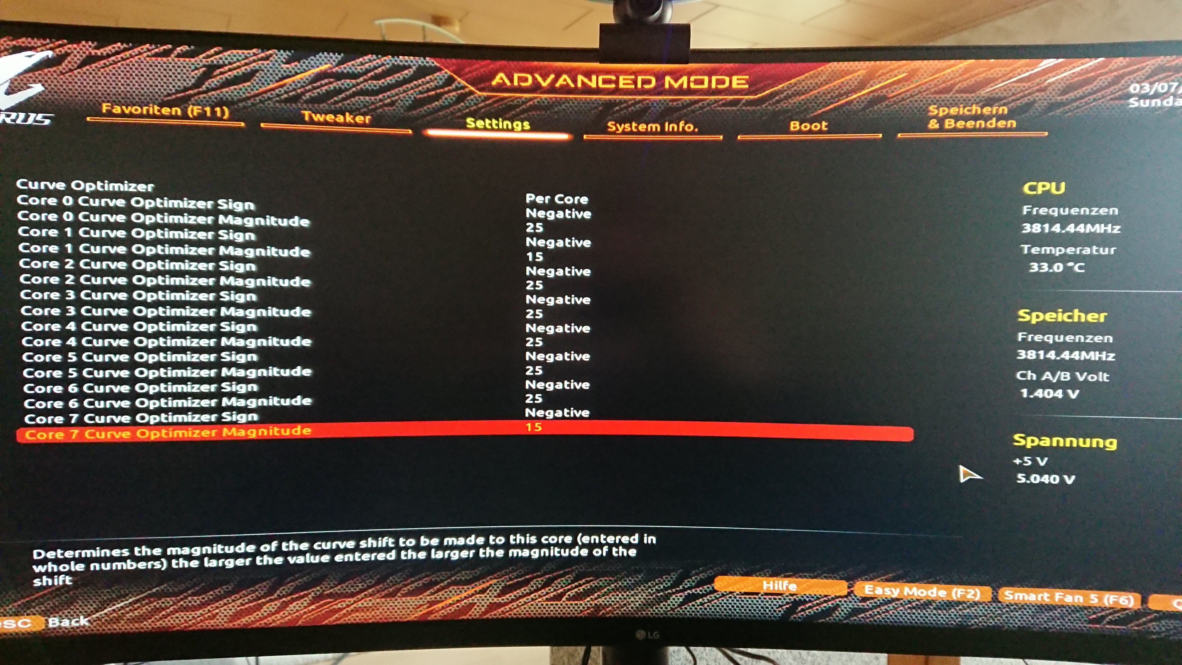

Ich bin wohl der konservativere Vertreter. Eventuell 2/8 auf -15 und den Rest auf -25? Mit -30 haben die meisten hier bereits negative Erfahrungen.

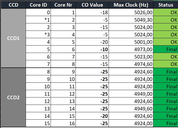

Hier meine CPU als Beispiel, ich hab das erste CCD noch nicht ausoptimiert, da ich aber ein neues BIOS geflasht habe ändere ich für ein paar Tage nichts am CO. Das 2t CCD ist ausoptimiert, du siehst es ist nicht unterhalb von -25. Ich weiß auch, dass Core 1 oder 3 (meine beiden besten) probleme mit "-15" haben, dass muss ich ich aber noch irgendwann rausfinden. Diese CO Einstellung ist für meine CPU stock-stable.
Reaktionen: DannyA4
Habe es jetzt so eingestellt und werde mal testen.

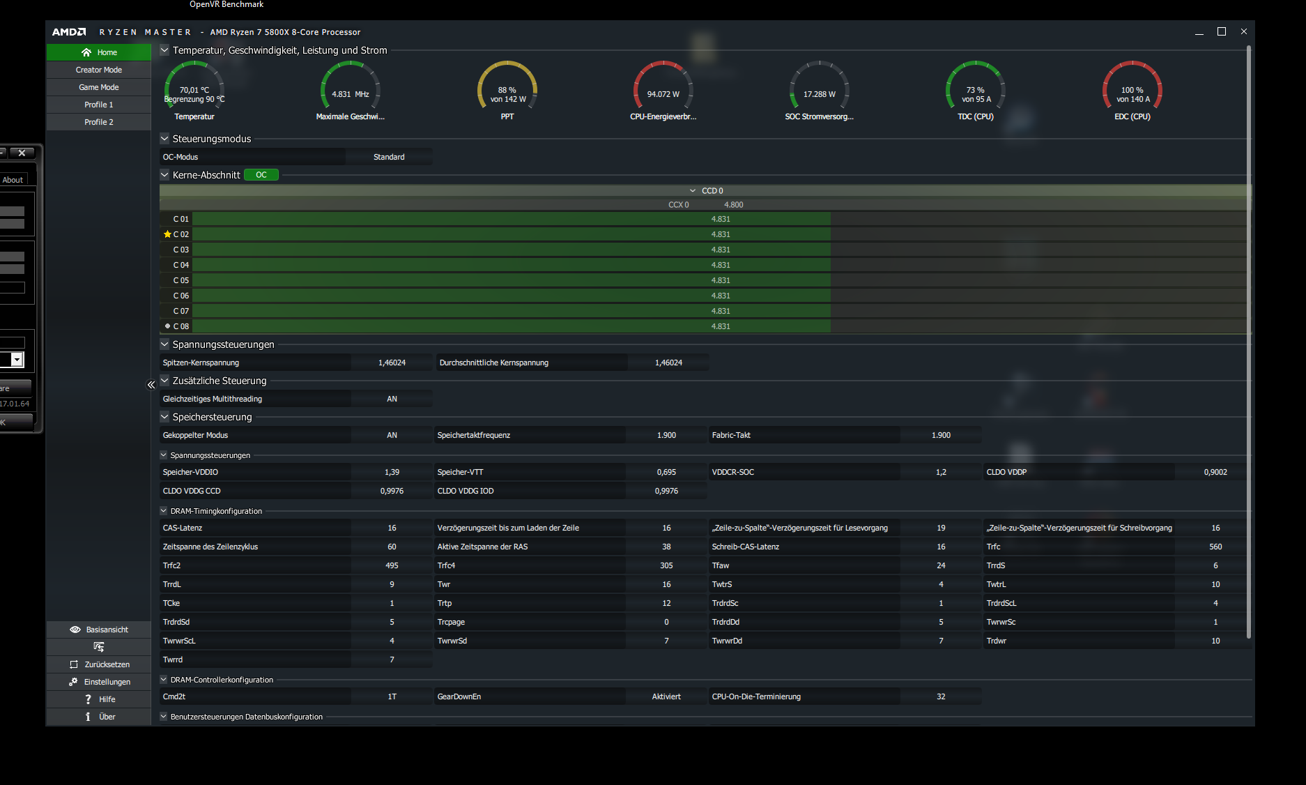

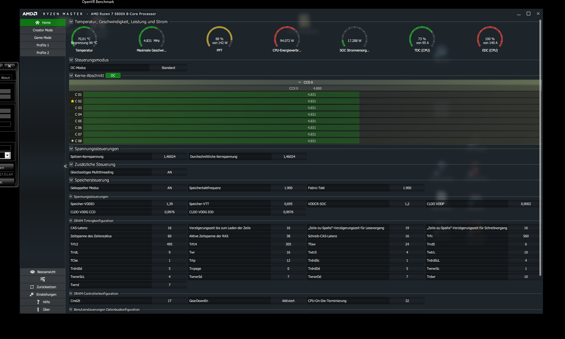

So sieht es während eines CPU-Z Multicoretests aus:
Reaktionen: kodix und BetaHydri

DannyA4 schrieb:
Meinst du den CO per Core(20/30) würde bei meiner CPU noch ordentliche Unterschiede bringen, gegenüber dem jetzigem Allcore -27?
Leistungsmässig ist 27 all etwas besser aber wahrscheinlich nicht ganz stabil (kann nach Tagen plötzlich abstūrzen, aber wenn das nicht stört,...). Mit 20/30 hast du ausserdem evtl die Möglichkeit noch SC boost anzuheben (BIOS). Bei 27 wird es da kaum noch Spannungsreserven geben.
Mit curve hat man noch die Wahl ob man eher max allcore oder max sc geht

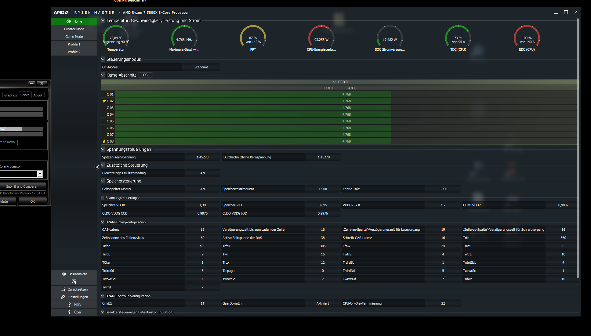

Er fängt beim Multicoretest in CPU-Z bei über 4,8 Allcore an und sackt dann langsam im Verlaufe des Tests bis auf 4786 Mhz ab.
ob ich noch weiter runter kann? So 25/35?
