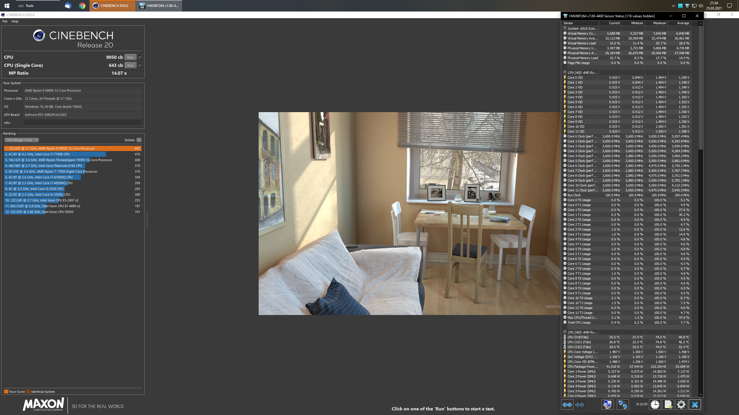

Gerade mal mit noch kaltem Wasser (Raumtemp ~22°) CB angeschmissen:
Läuft jetzt schon einige Tage mit -30 PBO ohne Absturz oder WHEAs. Nun noch die+50MHz obendrauf, die scheinbar nicht verpuffen. Es gibt dann ja scheinbar ganz schön große Unterschiede bei den CPUs.

Aber über die 9000 Punkte komm ich trotzdem nicht bei cinebenchr20 8870 erreiche ich.

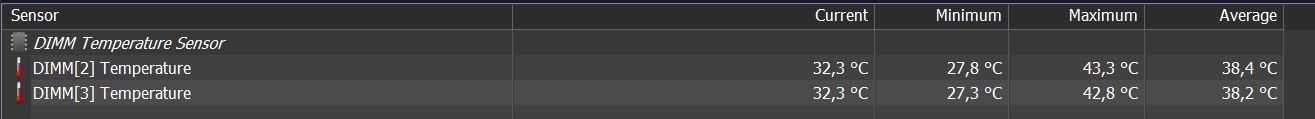

Bei den Temperaturen oben waren Spiele dabei (Doom AG1, Outrider und The Medium)..

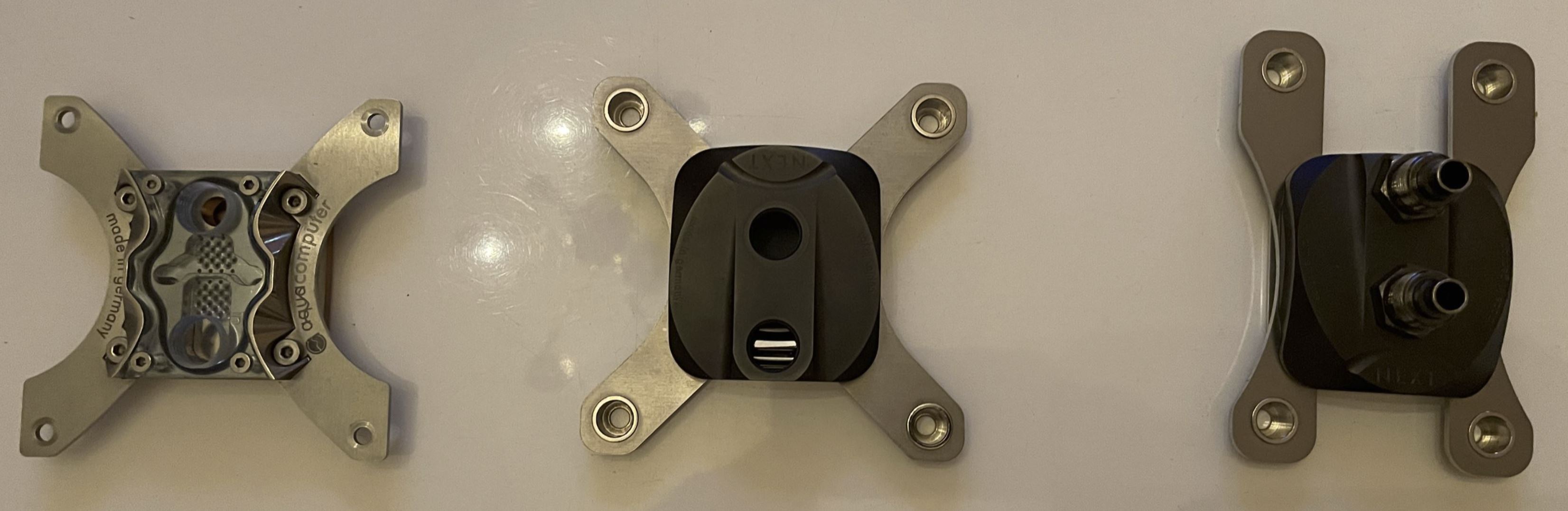

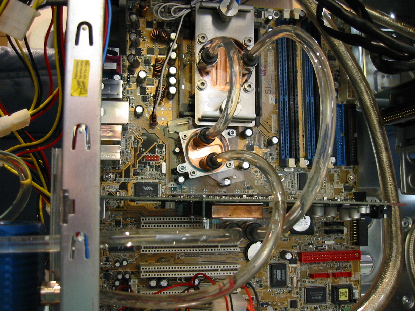

Hier meine Aquacomputer-Sammlung, von links nach rechts, 1366, 2066, AM4 :)

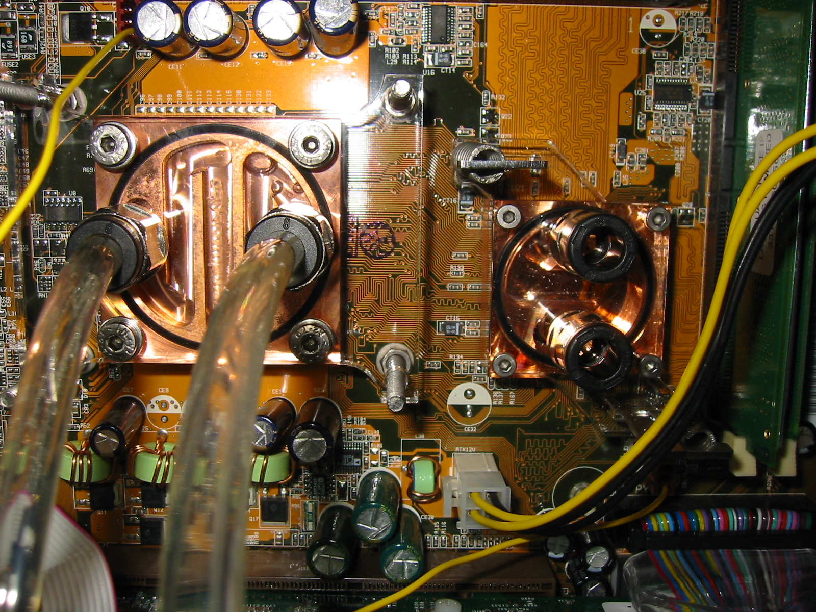

Das war mein Wasserkühlungsanfang..2003..Sockel 478-Pentium 4, Codename "Northwood"2,4Ghz, Übertaktet auf unglaubliche 3,13 Ghz...
Dann kam AMD Athlon 64 war wohl so 2005?
Und den Kühler, den du da siehst, habe ich seit dem mitgenommen!
Der saß eben schon auf Pentium 4, Athlon 64 auch Core i5, Core i7, Ryzen und was weiß ich nich noch...:-D

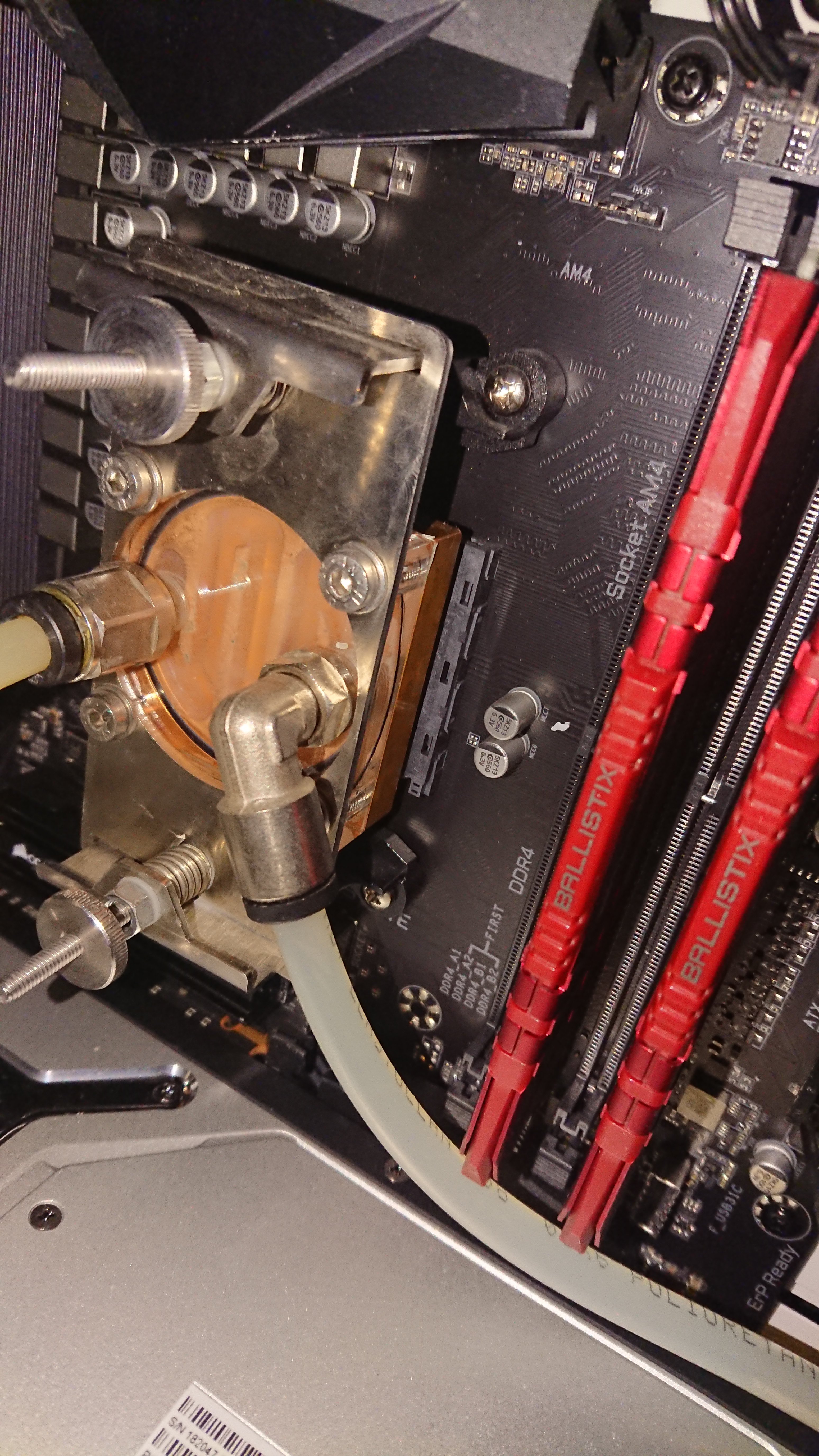

Nur von Pentium 4 auf Athlon habe ich die Befestigunsplatte wechseln müssen von Plexiglas auf die Metallplatte, die du da siehst...und so sieht er jetzt hier neben mir auf dem 5800X auch noch aus^^
Schleppe die AC Wasserkühlung also schon gute 18 Jahre immer fein mit^^
Reaktionen: Cyberbernd

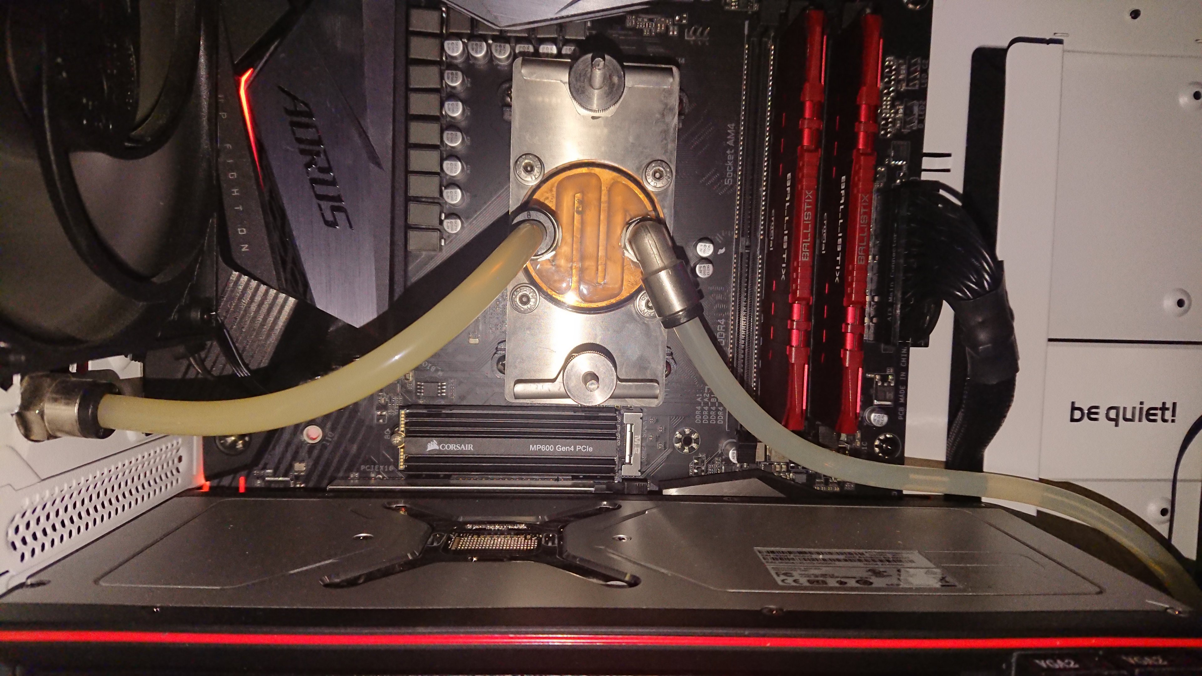

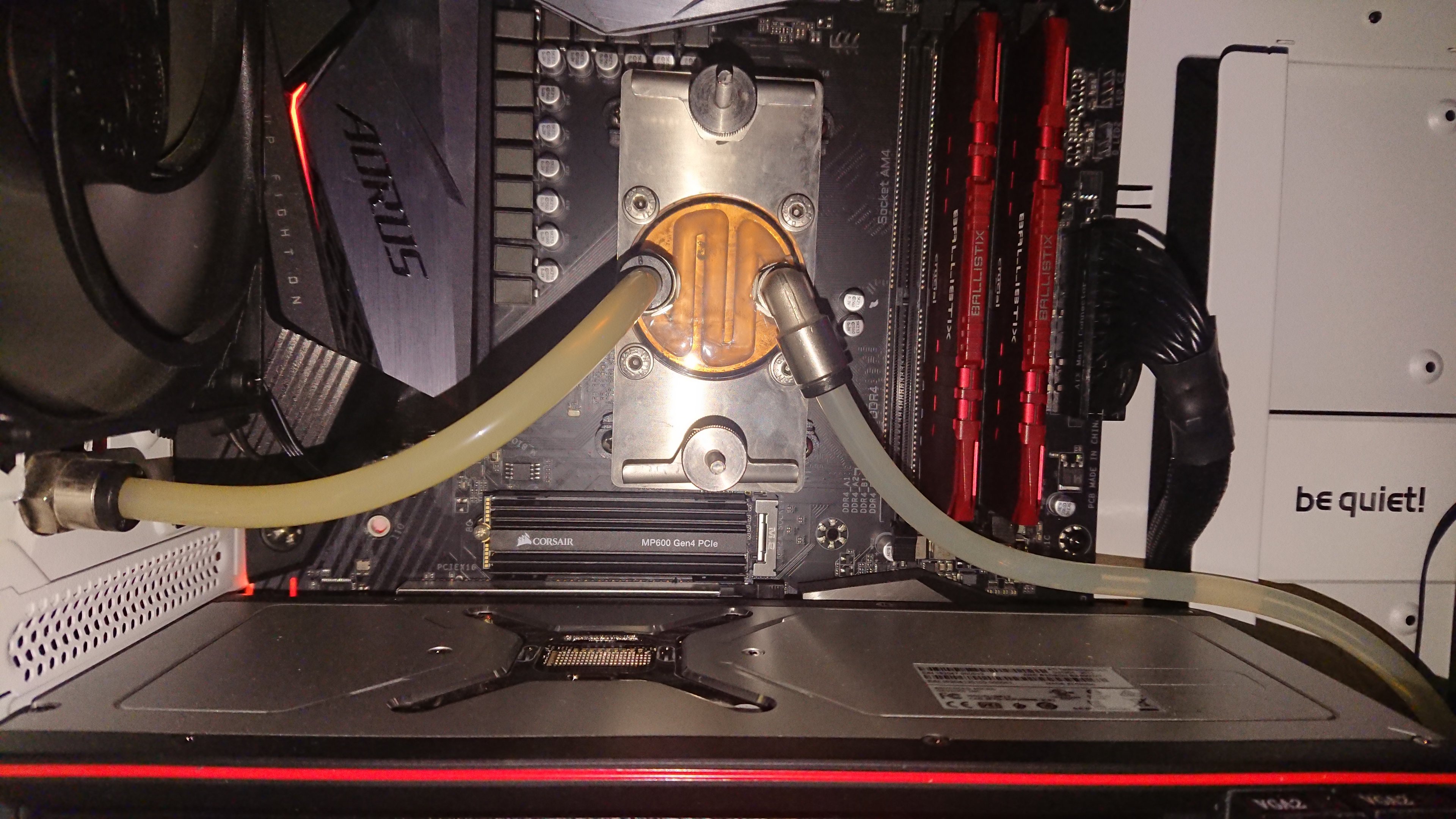

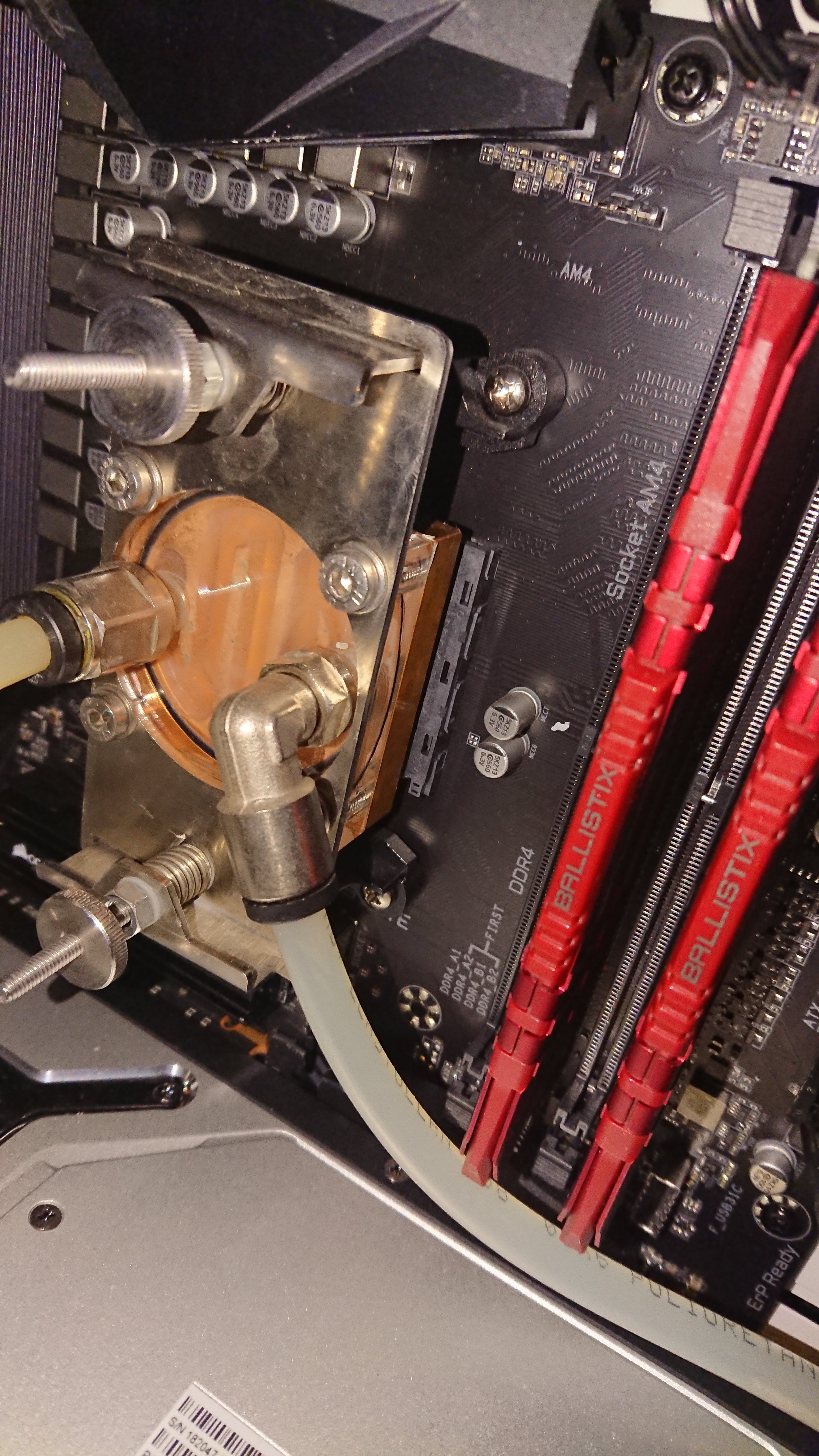

Hast du ein Bild vom dem Teil auf dem Ryzen? Wüsste jetzt nicht für welches Modell Aquacomputer Adapter anbietet sodass es so lange weiterverwendet werden kann, definitiv sehr guter Service. Das ist alles noch aus der Zeit als die Mainboards "Mainboard-Braun" waren :)
Ach und keine Sorge, das Wasser ist Glasklar, die Schläuche und der Plexiglasoberfläche des Kühlers sind über die Jahre nur schon so zerkrazt.^^
Funktioniert aber immer noch hervorragend!
Hat AMD seit Athlon so wenig an der Sockelform geändert? Das sieht im Eneffekt gleich aus, der große Unterschied ist beim von Intel kommend..
Ja, das ist wohl die Hauptursache, dass ich diesen Kühler so lange benutzen konnte. AMDs Sockel(eher die Halteklammern) waren irgendwie immer sehr ähnlich konstruiert.
Aber wie gesagt, dazwischen lag auch noch eine Generation Core i(Ivy Bridge), welche ich mit dem Kühler versorgen konnte.
