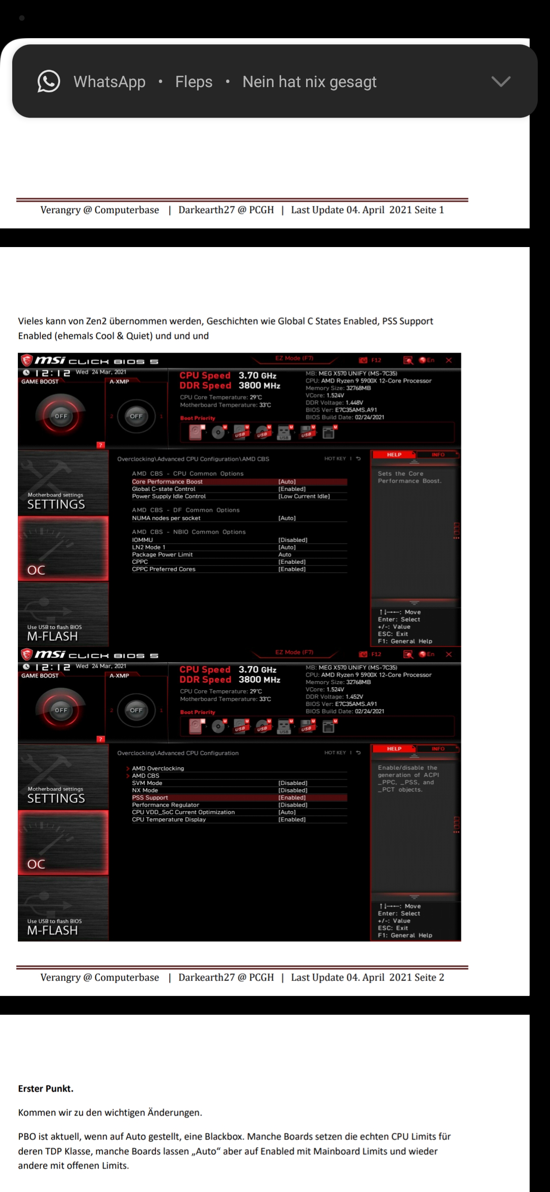

Wo finde ich eigentlich die Einstellung das mein cpu nicht bei 80C
Drosselt. Sondern erst Zb bei 100C
Ich benutze aber kein CO.
Wollte nicht unnötig ein thread öffnen denke ich bin hir richtig.
Mein bios Version ist 1.2.0.0.
Habe nur das im Bios verstellt Wie auf dem Bild zu sehen. Screenshot_20210414_135747_com.google.android.apps.docs.jpg
Das ist auch eine stabile, relativ junge AGESA. Hast du andere Stabi-Tools probiert? Hast du die Stops immer nur auf einem Core?
Sicher, dass es bei 80 drosselt? Hast das im HWinfo beobachtet? Mal Last anlegen und schauen...
Ich hatte die CPU ein paar mal über 80°C und es hat nie "gethrottelt".
@DarkstormX
Das was ich eingestellt habe auf dem Bild.
Kann ich das so lassen auch ohne CO

MSI-MATZE schrieb:
@DarkstormX
Was has du denn da umgestelt gegenüber "Default" ?

@DarkstormX
Bei cpu ist soweit alles default also kein curve optimizer
Sondern nur das eingestellt wie im Bild.
