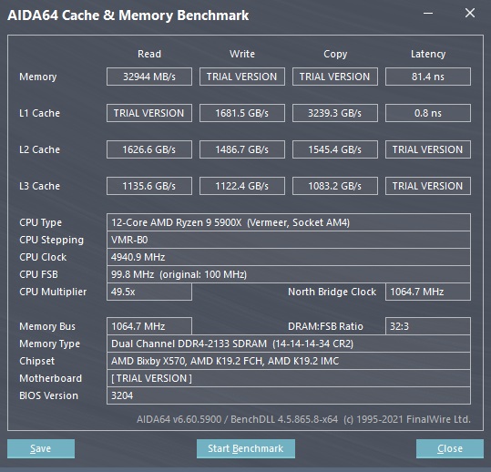

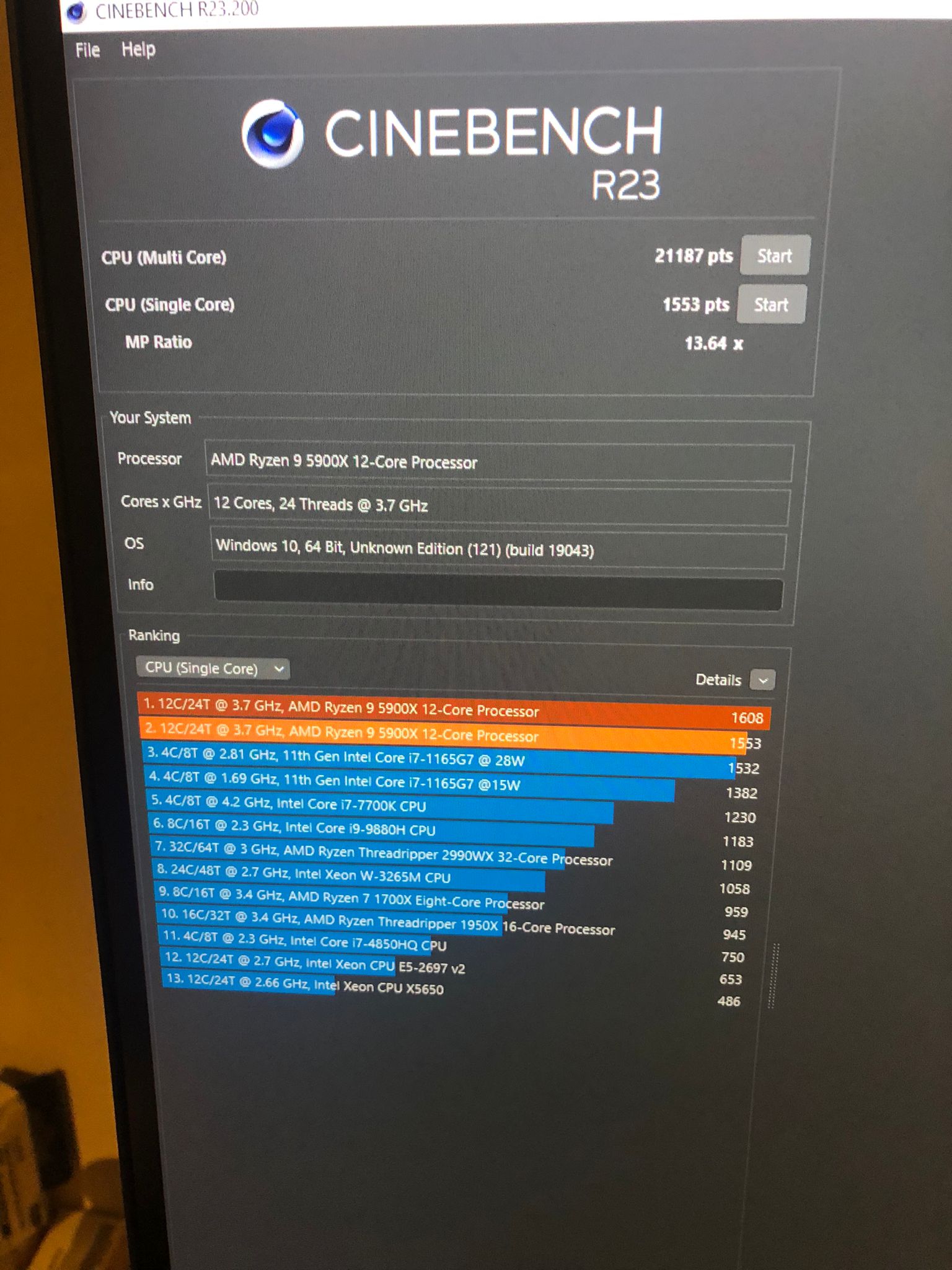

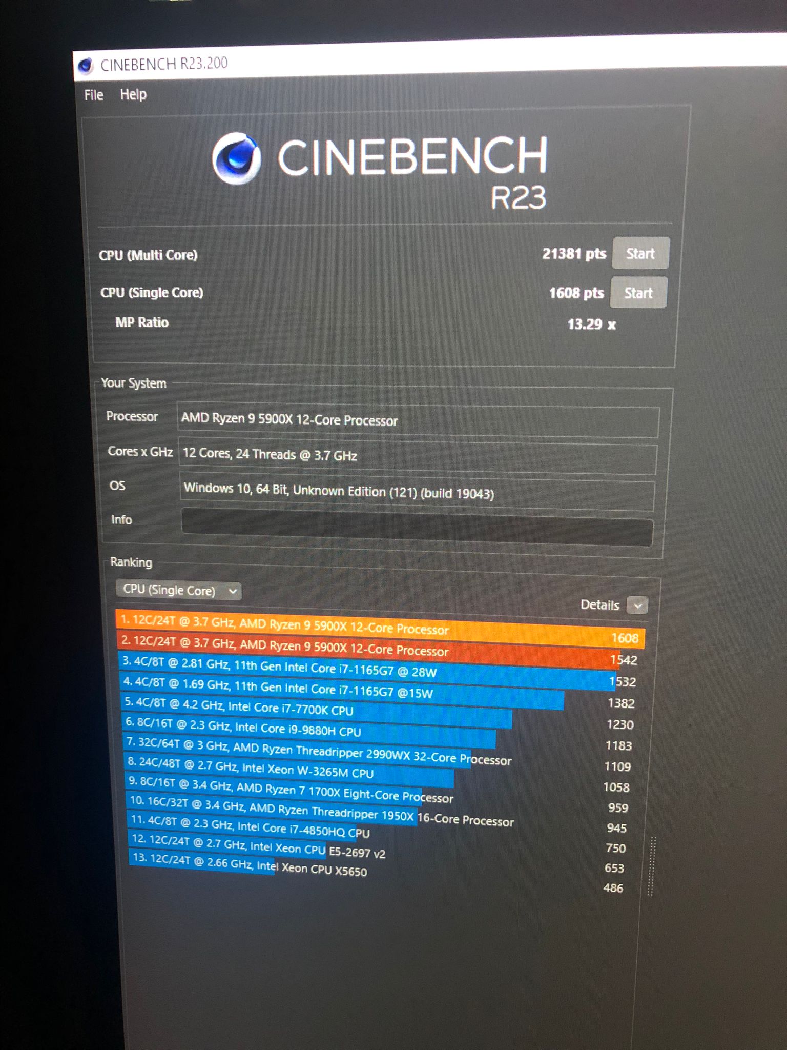

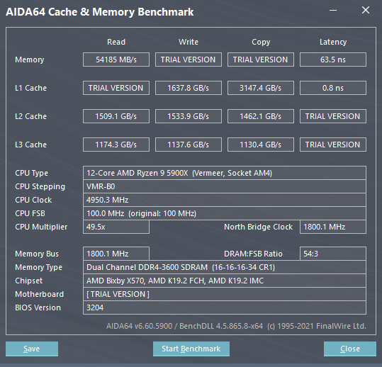

Hallo 😊,
hier mal was ich rausgefunden haben und noch 3 Fragen von mir:
1. I hab meinen RAM von 3200 CL14-14-14-34 R1 auf 3600 CL16-16-16-34 R1 (diese 34 am ende? soll ich die auch höher setzten oder ruhig so lassen?)
2. FĂŒr PBO manual was soll ich fĂŒr Startwerte nehmen fĂŒr: "PPT Limit" "TDC Limit" "EDC Limit" ?
3. Was denkt ihr welchen RAM könnte ich mir kaufen der mehr bringen wĂŒrde, oder habe ich so auch schon sehr gute Werte mit meinem jetztigen Set? z.B. 3600 CL16? Vielleicht wĂŒrde ich mir neuen RAM kaufen? (Ich glaube DDR5 kann mein Z570 Chipsatz nicht oder?) nur so ein Gedanke, aber so wie ich gesehen haben ist DDR5 bei Spielen auch nicht viel besser ist..
Mit PBO off und RAM auf 3600 mit CL16 habe ich schon recht gute Ergebnisse bei Cinebench R23 bekommen.
Mit PBO an (auto) gingen die Werte etwas runter, aber nicht viel. (alles Stabil)
Hier auch meine Ergebnisse von AIDA RAM test mit 3200CL14 und 3600CL16 einmal mit PBO aus und dann mit PBO an. (Ich glaube der FCLK Infinity Fabric clock macht den dicken unterschied von 1064.7MHz auf 1800.1MHz)
Vielen Dank fĂŒr Eure Hilfe und Antworten!!!

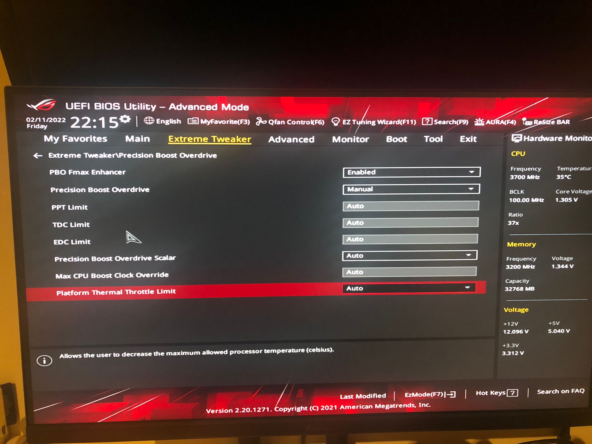

Ich habe endlich etwas Zeit gefunden, um mein System (AMD 5950X - ASUS C8 DARK HERO - G.SKILL 32 GB 4400 CL17 - ASUS 3090 Strix) mit PBO & DOS zu ĂŒbertakten.
ZunĂ€chst habe ich ĂŒber das Programm HYDRA PRO (aktuellste Version) die jeweiligen Werte fĂŒr den Curve Optimizer ausgelotet.
Im UEFI/BIOS (4002) habe ich PBO & DOS aktiviert (DOS fmax enhancer - deaktiviert) , die Werte fĂŒr die einzelnen Kerne korrekt eingetragen, die restlichen Werte wurden auf AUTO gelassen. (DDR4 Timings und diverse fĂŒr OC benötigten Spannungen ausgenommen)
Leider verhÀlt sich das ganze nun etwas seltsam, bei LAST taktet die CPU nach ein paar Sekunden immer auf 3400 MHz runter, und verharrt dort bis wieder IDLE eintritt . (IDLE normal Frequenz 3600MHz)
Mit diversen Benchmark Tools lÀsst sich das immer wieder reproduzieren, die Leistung ist zunÀchst VollumfÀnglich da, nach ein paar Sekunden rauscht diese aber mit einem Drop auf 3400 MHz in den Keller runter.
Es kommt aber auch vor, das die Taktung der CPU direkt auf den 3400 MHz einfriert, und ĂŒberhaupt nicht mehr Dynamisch agiert, was z.B. bei GTA Online mit all seinen negativen Auswirkungen dieser niedrigen Frequenz mehrfach passiert ist.
Im UEFI / BIOS bin ich diverse Settings durchgegangen, und auch einiges durchprobiert, nur leider hat das absolut nichts gebracht.
Hat jemand von Euch eine Idee, woran dieses merkwĂŒrdige PBO/DOS OC Verhalten liegen mag ?
@PSY-BORG Habe selbst den 5950X und das DH und vermute, dass dich die DOS-Werte ausbremsen. Was genau hast du da eingestellt? Bei rennt's mit vCore 1,340 (genutzt wird dann bei MC-Last 1.247v unter Windows), CCD0 auf 47, CCD1 auf 46, DOS enabled, Threshold 65, Temp Auto, Hysteresis 0.
DarĂŒber hinaus ist nicht nur nach meinen Tests die 4002 (Beta) kein gutes Bios, nehm lieber 3904 oder 3801 (via USB Flashback). Auch wĂŒrde ich persönlich niemals den CO-Werten von Hydra trauen. Besser selbst ausloten, wenn's dir zu aufwĂ€ndig ist, lieber ganz sein lassen, PBO Standard-Limits einstellen (142/95/140) und Boost Override mal mit +150 testen, lĂ€uft bei mir bestens.

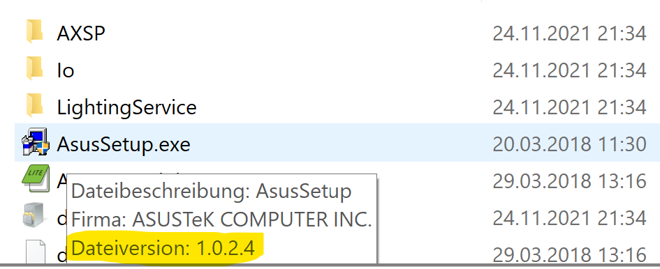

Hast du Asus grid im uefi deaktiviert? Wenn nein wĂŒrde ich das machen, sonst installiert dir Asus als Feature stĂ€ndig Updates ohne Kontrolle, mag ich nicht...
Ich kann dir eine uralte Aura Version zukommen lassen wenn ich hier zips anhĂ€ngen kann. (bin noch nicht Zuhause...) Oder du schickst mir ne pm wenn Interesse besteht. Das ist die einzige Version, die noch ohne das Suite gedöns kommt und bei mir super funzt, ohne wenn und aber. (nutze die ausschließlich seit Jahren)
Die wirst du aber als download leider nirgends finden, ohne dir nen Trojaner einzufangen.

Ist deine AURA Version ein Firmware File zum flashen, und wĂŒrde das bei einem x570er Board auch ohne Probleme funktionieren ?
Kann ich dir nicht sagen. Du darfst hier auch nicht Asus Grid, Aura und Armoury Crate durcheinanderwĂŒrfeln.
Asus Grid wird im Bios aktiviert oder deaktiviert und erlaubt es Asus, Software wÀhrend des Bootens oder im Hintergrund zu installieren, mal grob formuliert. Wenn du das an lÀsst, wird dir immer die neueste Version ( Software installiert ohne Anzeige und sonst was.
Aura ist eine OS Software und der VorgÀnger von Armoury Crate.
Armoury Crate ist die aktuellste Version von Asus und ich habe die mal kurz getestet aber das war mir zu verschachtelt alles. Ausserdem ging mal die Steuerung der LEDs, dann wieder nicht usw.
Seitdem bleibe ich bei dieser Version von AURA, die anstandslos ihren Dienst tut.
vg Chris

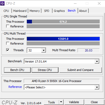

@PSY-BORG Geht mir auch so mit dem DOS mit 4004er bios. Aida FPU Julia und rauf geht's auf 94° trotz Custom Loop (420er Mora), egal welches Temp-Limit ich im DOS einstelle. Auch die Temp-Limitierung unter AMD Overclocking auf 80° greift nicht, wenn DOS sich aktiviert. Reduziere ich die DOS-werte auf 1.31v und 46/45, geht bis 87° rauf. Scheint in der Tat kaputt zu sein mit dem 4004er Bios (Agesa 1206b)
Irgendwie ist mein Singlecore Score etwas zu niedrig, der Multiscore wiederum ist durchaus brauchbar.
Normal wÀren beim CB23@SC ~1700 Punkte, bei CPU-Z@SC ~700 Punkte.
Lt. diversen Tools takten zwei der Cores teilweise bis zu 5125Mhz, diese werden aber viel zu selten abgerufen, vor allem bei Benchtools geht es bei der SC Leistung kaum bis 5Ghz.
Irgendwo scheine ich also beim SC Leistung zu verschenken, und das ist sicherlich einstelltechnisch nur eine BanalitÀt.
Hat jemand von euch eine Idee, wie ich dem SC noch etwas Beine machen könnte ?

Welches Board/Bios Version? Eventuell bist du von dem RyzenMaster Desaster betroffen, falls du auch ne Radeon nutzt.
https://www.computerbase.de/forum/t...ist-nur-mit-vorsicht-zu-installieren.2071908/
Lösung wÀre dann Radeon Slimmer installieren und RyzenMasterSDK deaktivieren.
Also angenommen, du hattest vorher die von dir angegebene guten Werte. Mehr als 1668 CB23 SC hat btw. mein 5950X nie geschafft. Und CPU-Z bencht beim SC immer nur Core0, wenn das dann nicht dein bester Kern ist, ist der CPU-Z SC-Wert halt nicht aussagekrÀftig.
  • GefĂ€llt mir
Reaktionen: Volvo480
AMD 5950X (PBO & DOS an)- ASUS C8 DARK HERO (4005) - G.SKILL 32 GB 4400 CL17 (@3733_CL14) - ASUS 3090 Strix OC
Die besten Cores sind 0 & 5, der Rechner scheint aber @ SC Richtung Core 5 zu tendieren.
Kann man es eigentlich irgendwo einstellen, so das bei SC Anwendungen ĂŒberwiegend Core 0 prĂ€feriert wird ?
So schaut es bei mir aus, wenn ich einen CPU-Z SC Bench durchfĂŒhre.
Meistens sind dabei seltsamerweise die Cores 0 & 5 gleichzeitig am aktivsten, und wie beim vorherigen Post schon erwÀhnt, werden dabei kaum die 5Ghz @ SC erreicht.
Beim CB23 SC Test ist der Takt irgendwie auch total inkonsistent, da ist ĂŒber die gesamte Testlaufzeit zwischen 3,6Ghz & ~5Ghz alles dabei, und das kostet vermute ich mal ziemlich viele Punkte.
