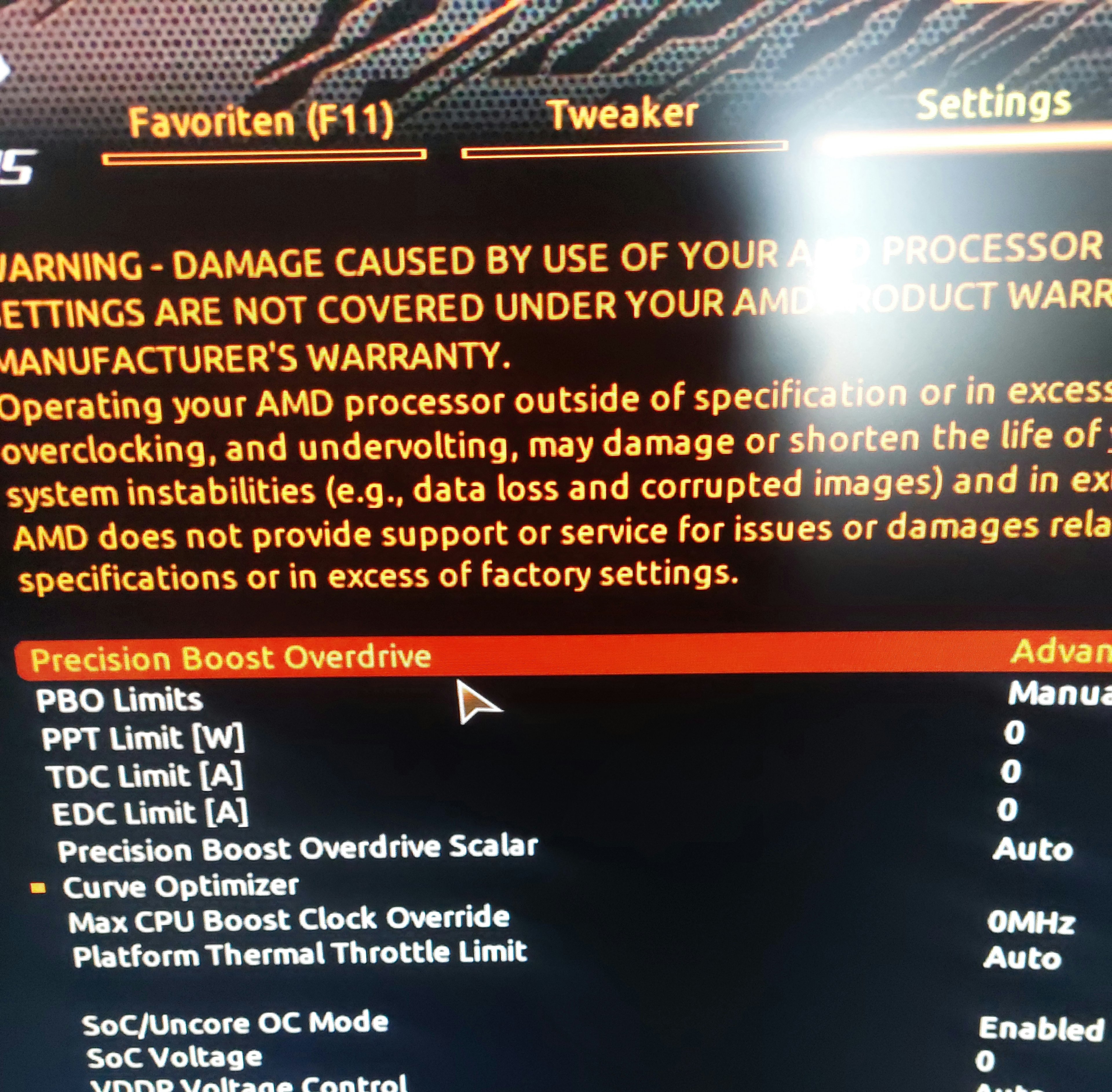

Im Bios wollte ich dann PPT auf 110 stellen und habs gespeichert und gemerkt das der Prozessor immer noch so warm wird.
Die Werte werden einfach nicht gespeichert.Was mache ich falsch ?

Im Eco Modus hab ich nur 45Watt zur Auswahl,aber ich denke damit verliere ich zuviel Leistung.
Wollte es dann händisch machen,aber wie auf dem Screenshot zu sehen ist speichert er nichts und die Werte stehen nach einem Neustart alle auf 0
Also :
Im Bios habe ich den Unterpunkt "Eco Modus"
Dort gibt es aber nur 45 Watt.Was anderes gibt es nicht zur Auswahl.
Dann habe ich PBO auf Advanced gestellt und konnte PBO Limit manuell einstellen was ich auch gemacht habe,aber die Werte werden anscheinend nicht übernommen und stehen immer wieder auf 0.

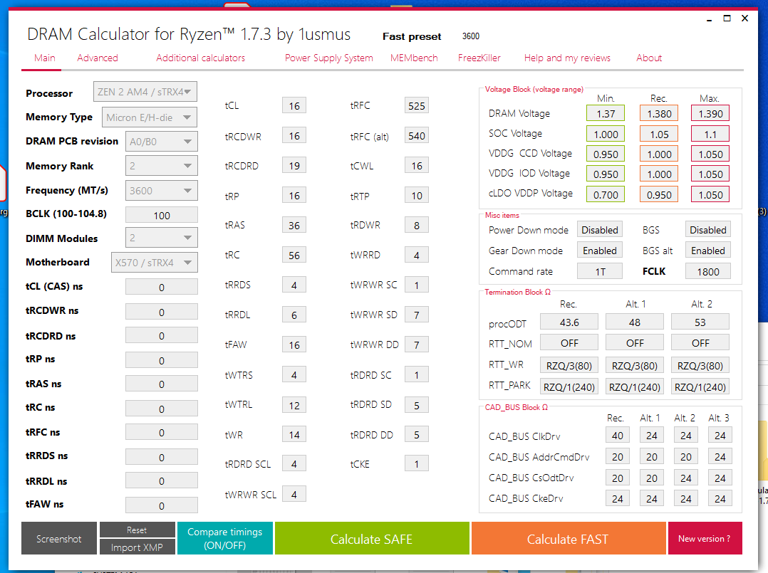

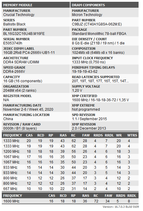

Moin Leute. Ich habe gerade einen günstig gekauften 5800X in mein System eingebaut (Signatur ist aktuell) und würde nun gerne den Speicher übertakten. Das mache ich allerdings zum ersten Mal. Hier ein paar Eckdaten:
1. Speicher ist 2x16 GB Ballistix DDR4-3200. Dual ranked. Es handelt sich um Micron E-Die.RAM.png
2. Ich habe mit dem Tool von 1usmus Timings berechnet, bin mir aber nicht sicher, ob so alles passt. Screenshot liegt bei. Bei Motherboard lässt sich beispielsweise B550 nicht auswählen. Auch sind alle Felder links (tCL (CAS) usw.) leider leer, bzw. steht dort nur "0". Wie darf ich das verstehen?ram2.png
3. Gibt es noch irgendetwas zu beachten, außer die Werte ins BIOS einzugeben und dann mit Memtest durchzutesten?
