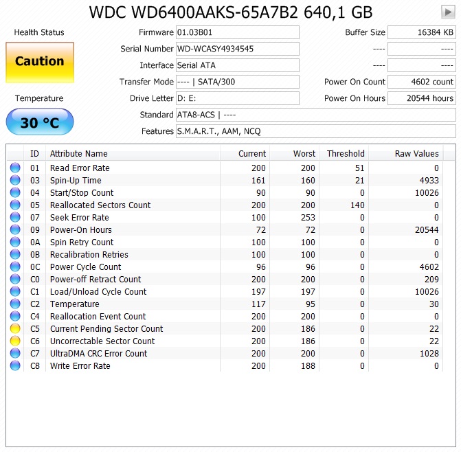

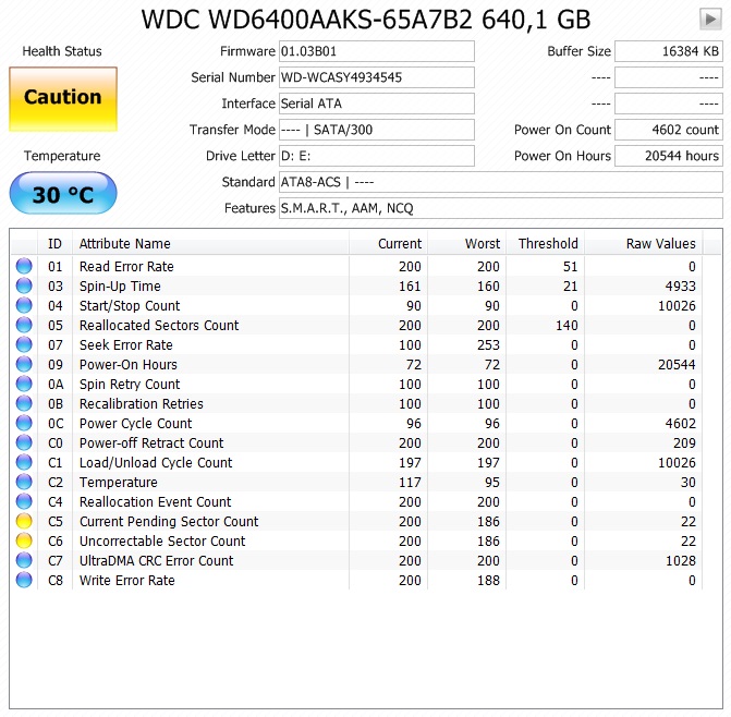

hi!
hier die werte meiner alten western digital. der datei-explorer braucht neuerdings beim ersten start recht lange. sonst ist alles unauffällig. back-up wäre vorhanden (reine storage-platte). besten dank für etwaige vorschläge.
Achwas...
Das sieht mir nach einem Folgefehler der vielen CRC Fehler aus.
So musst du vorgehen:
1. SATA Kabel tauschen.
2. Backup machen, wenn nicht schon passiert
3. Festplatte vollständig formatieren. Keine schnell formatierung sondern wirklich in den sauren Apfel beißen und die 640 GB vollständig formatieren lassen.
4. Schauen ob die Fehler bei C5 und C6 noch da sind.
Sollten die Fehler noch da sein könnte man über ein Austausch nachdenken aber da noch keine Sektoren ausgetauscht wurden (ID 05) sollten diese vollständig weg gehen.
Schwebende Sektoren sind eher keine Folgefehler von defekten SATA Datenkabel als von Problemen mit der Spannungsversorgung, denn Übertragungen werden ja wiederholt, wenn bei denen Fehler erkannt wurden und bei einem FIS mit maximal 8192 Byte Nutzdaten reicht die CRC32 um weniger als einen Fehler in 10^40 fehlerhaften Übertragungen unerkannt durchschlüpfen zu lassen. Daher werden dann auch nie Sektoren wegen DMA Übertragungsfehlern fehlerhaft geschrieben und schon gar nicht so, dass sie nicht zur ECC Prüfsumme dahinter passen, denn die errechnet der Controller der Platte selbst und selbst wenn man nun einen der extremst seltenen Fälle eines unterkannten Fehler bei einer fehlerhaften Übertragung hätte (bei 8k * 10^40 ist ein Vielfaches der Kapazität aller jemals produzierten HDDs!), wäre deswegen danach der Sektor nicht schwebende.

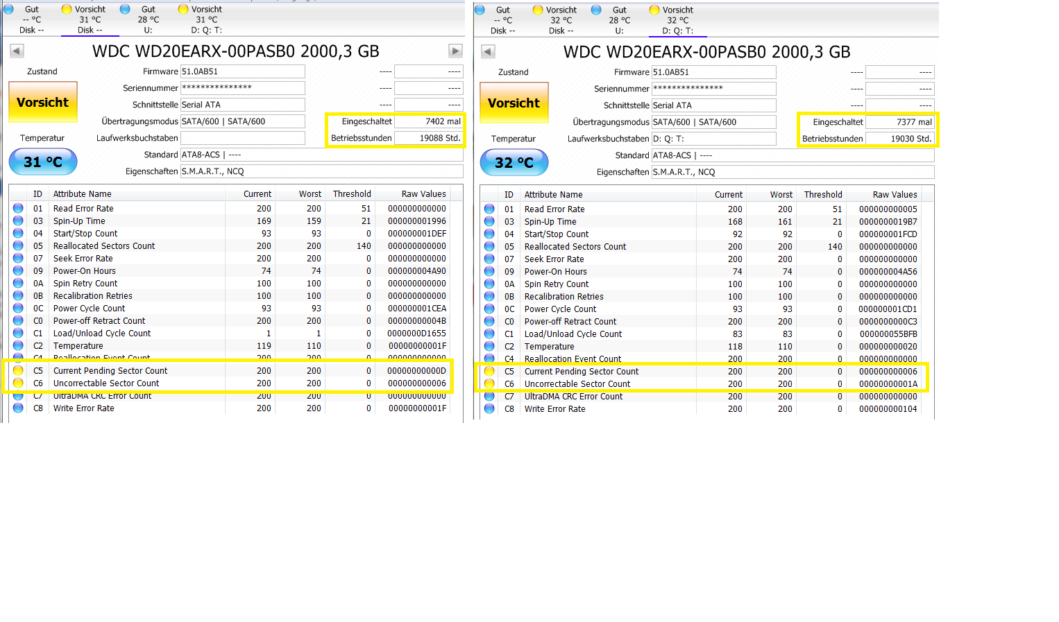

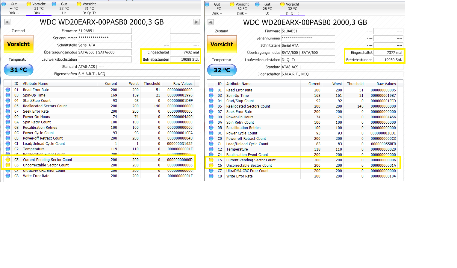

Hallo!
Ich habe eine superstabile Windows 7 Installation auf 2 x 2 TB WD Green Platten; eine davon ist mit einer SSD via Intel Rapid Storage Technology im Raid gekoppelt (deshalb die fehlenden Laufwerksbuchstaben im Screenshot) - dadurch auch superschnell.
Beide Platten wurden gleichzeitig gekauft und eingebaut. Beide weisen seit einigen Tagen schwebende und unkorrigierbare Sektoren auf. Im täglichen Betrieb merke ich davon aber so gut wie nichts: einmal wurde die Platte bisher nicht erkannt, nach Reboot aber wieder einwandfrei. Ich habe schon mit allen möglichen Live-CD-Tools analysiert und zumindest die wichtigsten Daten gesichert. Eine neue 4 TB (WD Blue) Platte ist auch schon unterwegs.
Allerdings würde ich die beiden Platten sehr gerne behalten, weil
a) mir ein Neu-Aufsetzen total gegen den Strich geht und
b) ich nicht glaube, dass ich die 6 MBR-Partitionen von 2 Platten problemlos auf eine neue GPT-Platte bekomme
Mich wundern die offenbar nicht verwendeten Ersatz-Sektoren. Die gelben Werte bleiben seit Tagen ungefähr (+/- 2) gleich.
CHKDSK sagt, dass alle Partitionen fehlerfrei sind - chkdsk /f /r hängt sich aber irgendwann auf.
Soll ich mir Sorgen machen?
Rauchen die Platten demnächst komplett ab und sollten ersetzt werden, oder muss ich "nur" öfter sichern?
Danke für eure Ratschläge!
Schwebende Sektoren sind Sektoren deren Daten nicht mehr zur ECC passen. Da die korrekten Daten nicht mehr feststellbar sind, gibt die Platte statt falscher Daten einen Lesefehler als Antwort wenn man versucht diese zu lesen. Das kann auch anderen Gründe als defekte Oberflächen haben, z.B. einen Stromausfall während eines Schreibvorgang der dazu führt, dass eben nicht die ganze Daten plus der neuen ECC geschrieben wurden oder wegen eines Stoßes oder Vibrationen ist der Kopf beim Schreiben aus der Spur gekommen und hat Daten auf der Nachbarspur überschrieben. Die WD Green sind einfache Desktopplatten und nicht für den Einsatz mit mehreren HDDs in einem Gehäuse gedacht und Desktopplatten sind nur für 2400 Betriebsstunden pro Jahr ausgelegt, die haben über 19.000 Betriebsstunden runter, also so viel wie sie nach fast 8 Jahren normalen Betriebs runter haben sollten und da die Lebenserwartung (Service Life) für HW allgemein so 5 bis bestenfalls 7 Jahre beträgt, haben die es also wohl hinter sich.
Die Controller merken sich die schwebenden Sektoren und prüfen die Daten nach dem erneuten Schreiben auf diese Sektoren, dann verschwinden diese einfach oder werden eben durch Reservesektoren ersetzt, wenn die Anzahl der schwebenden Sektoren schwankt, werden also offenbar einige immer wieder überschrieben und verschwinden, während andere wieder schwebend werden.
Sorgen muss man sich immer machen, wenn man kein Backup hat, was man von allen wichtigen Daten immer haben sollte!
Wobei ja ECC zu einem gewissen Grad fehlerkorrigierend ist, somit muss bei einem schwebenden Sektor nach außen hin noch kein Lesefehler aufgetreten sein. Aber die Platte registriert die Abweichung natürlich trotzdem.
Ja die ECC hinter jedem Sektor ist zum Erkennen und ggf. auch korrigieren der Bitfehler eines Sektors, aber wenn es zu einem schwebenden Sektor und damit einem Lesefehler kommt, dann war eine Korrektur nicht mehr möglich weil es zu viele Fehler waren.
Hm, ich hätt jetzt erwartet das der Sektor schon bei einzelnen Bitfehlern (die eigentlich noch korrigiert werden können) schon als schwebend markiert wird, damit er notfalls aussortiert wird bevor Datenverlust entsteht.
Nein, einzelne Bitefehler beim Lesen von HDDs und auch bei NANDs sind mehr oder weniger normal, sonst hätten weder HDDs noch SSDs für Consumer überhaupt eine ECC, denn bei Consumer-HW wird nur dort etwas mit einer ECC (oder bei Übertragungen die Wiederholt werden können einer CRC) abgesichert, wo Fehler alltäglich sind. Ansonsten spart man sich das, denn bei Consumer-HW ist der Anspruch nur, dass die meisten bei den meisten Usern läuft und nicht, dass sie besonders stabil und fehlerfrei funktionieren muss.
