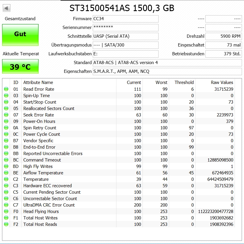

@Blueeye_x: Die sind für 2.313 h unschön aber noch nicht bedenklich, mit einer aktuell gehaltenen Datensicherung kann die Situation entspannt weiter beobachtet werden. Ob dieses mechanische Problem nur ein einmaliger (genauer: dreimaliger) Ausrutscher war kann nur die Zeit zeigen.
B
Blueeye_x
Inzersdorfer schrieb:Ob dieses mechanische Problem nur ein einmaliger (genauer: dreimaliger) Ausrutscher war kann nur die Zeit zeigen.
Als die Platte neu war, hatte sie nach kurzer Zeit schon 1 High Fly Write. Dann kam Langezeit keiner dazu. Vor einem halben Jahr dann der 2. High Fly Write.
Und gestern der 3.
Ich habe gestern auch ca 70 GB an Fotos hin und her kopiert. Die Platte war also gestern "unter Stress". Danach hatte ich wiegesagt den 3. High Fly Write.
Im Netz findet man nicht viel dazu. Außer dass Seagate der einzigste Hersteller ist, welcher diesen Wert überhaupt in Smart dokumentiert.
Bei Western Digital gibt es diesen Smart Wert z.B garnicht.
Die Meinung gehen da auch komplett auseinander. Von harmlos bis bedenklich. Jeder hat da eine andere Meinung dazu...

Bei WD, Fujitsu, Maxtor und Samsung nennt sich dieser C8 Write Error Rate, IBM und Toshiba kennen keine Schreibfehler, Hitachi weist keine C8 aus, bei einigen Modellen aber BD wie Seagate.
Da eine Schreibverifikation nicht stattfindet handelt es sich dabei um mechanische Abweichungen die während eines Schreibvorgangs aufgezeichnet wurden.
Blueeye_x, wenn nur so halbe Jahr mal einer dazu kommt, ist das unkritisch. Ein Backup aller wichtigen Daten sollte man immer haben und dies Backup gehört auf ein Medium welches in einem anderen Gehäuse steckt, wie die Cloud, ein NAS oder auf eine USB Platte die nur für die Backups dient und nur zum Erstellen, Prüfen und Aktualisieren des Backups angeschlossen wird und nach dem Ende der Tätigkeit sofort mit "Hardware sicher entfernen" abgemeldet und sicher aufbewahrt wird.

Blueeye_x
Stimmt, beim Recherchieren im Netz fällt auf, dass High Fly Writes bei Seagate Platten relativ häufig vorkommen, bzw keine Seltenheit sind.
Ich werde auf jeden Fall demnächst wieder ein Backup machen. Dass andere Hersteller den BD Wert als C8 dokumentieren habe ich noch nicht gewusst.
Bei Western Digital hatte ich jedenfalls noch nie Fehler bei C8.

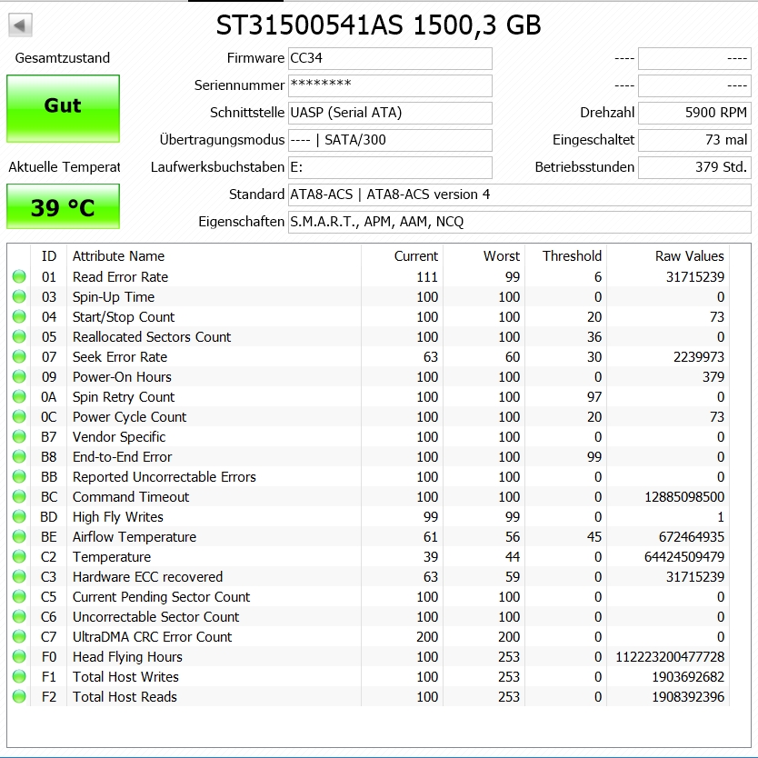

Wieder eine Seagate welche schon nach kurzer Zeit einen High Fly Write hat.
Scheint bei Seagate wirklich oft vorzukommen, bzw fast schon "normal" zu sein.
Ansonsten sehe ich keine Auffälligkeiten.
Nach kurzer Zeit? Die HDD ist uralt, die wird seit 2009 bei Geizhals gelistet und vermutlich seit viele Jahren nicht mehr gebaut. Entweder ist das eine gebrauchte mit zurückgesetzten S.M.A.R.T. Werten oder eine überlagerte Platte, denn auch HDDs altern wenn sie nicht benutzt werden und sind daher nicht unbeschränkt lagerbar. Dazu schreibt Seagate z.B. hier und auch in einigen anderen Product Manuals:

Mistyka, die Rohwerte sollte man sich bei Seagate HDDs immer hexadezimal anzeigen lassen, damit man erkennen kann ob es Lese- oder Suchfehler gibt oder der Rohwert nur die Anzahl der Vorgänge angibt.

@Blueeye_x
Für das vermutlich fortgeschrittene Alter der Platte sind die Werte sogar als extrem positiv zu bewerten!
Aktuell besteht zumindest keine Notwendigkeit, diese auszutauschen, solange Du kein auffälliges Verhalten oder komische Geräusche wahrnimmst!
Falls Du einen zweiten Test machen möchtest, lass doch bitte zusätzlich noch einmal SeaTools durchlaufen.
Und aus reinem Interesse: kannst Du uns noch etwas zu der Herkunft / zum Alter der HDD sagen? Uns würde interessieren, ob Holt mit seiner Vermutung richtig liegt...

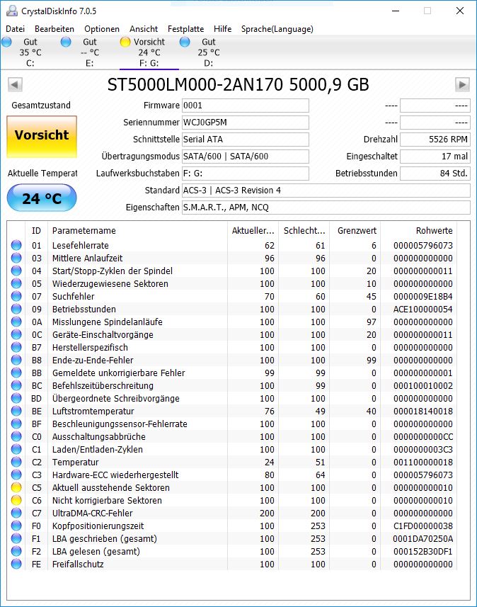

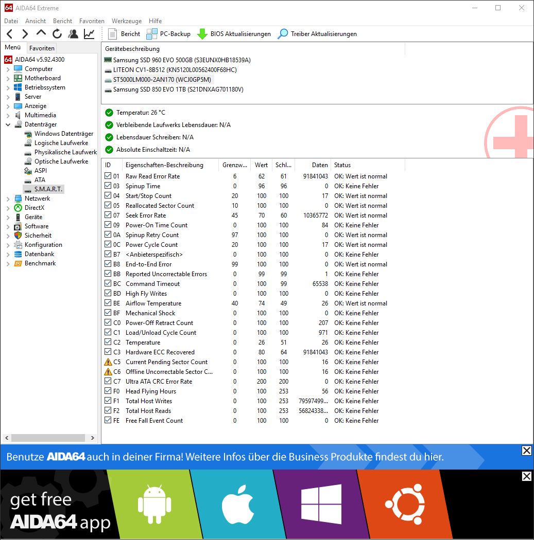

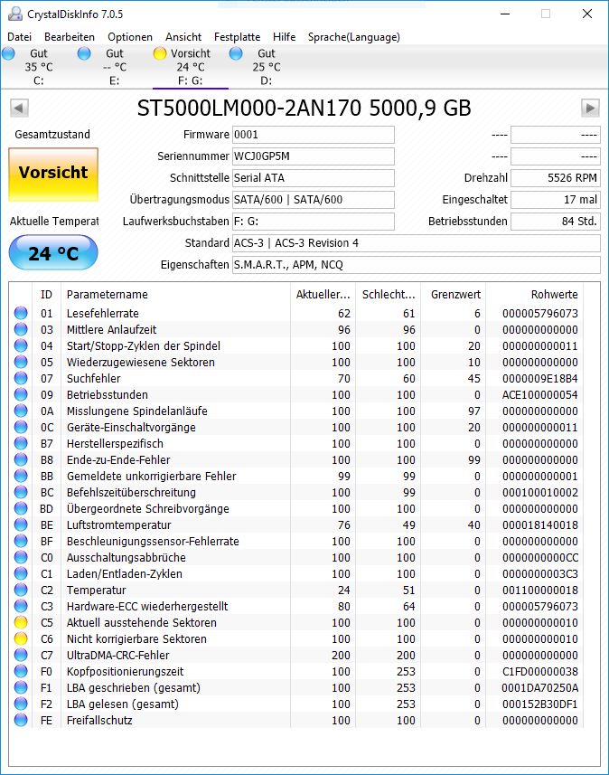

Grüß euch.
Folgendes. Ich habe heute meinen Laptop gestartet und musste feststellen, das meine Seagate nicht mehr erkannt wurde. Bzw. im Explorer nicht aufgelistet (ebenfalls in der Datenträgerverwaltung). Ich habe den Laptop neu gestartet, und siehe da, Festplatte wieder da. Da ich aber dabei ein ungutes Gefühl hatte, habe ich Disk Info gestartet und bekam folgendes zu sehen:

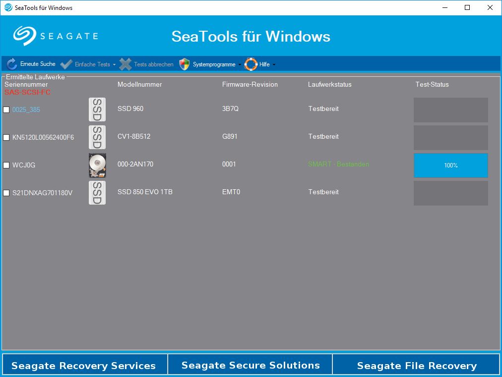

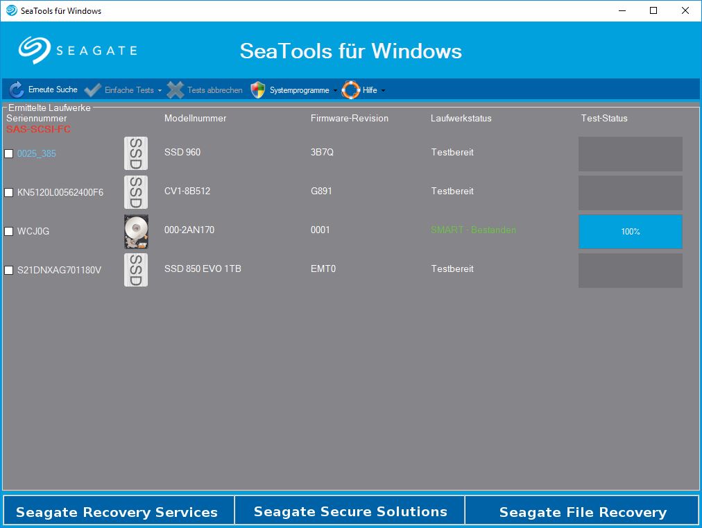

Kurzerhand habe ich mit Seatools auch den Smart Test durchlaufen und bekomme folgendes:
Kurzer Selbsttest ebenfalls bestanden.
Die Frage ist nun, muss ich mir Gedanken machen? Laut diversen Posts usw. sollte die Festplatte für nichts wichtiges mehr genutzt werden und sie würde wohl langsam den Geist aufgeben. Andere sagen die rennt mit dem Vorsicht schon seit 1,5 Jahren in ihren Rechnern. Das ding is vielleicht seit einer Woche drinnen und hat gerade mal 84 Stunden drauf. Seht ihr ja selbst auf dem Screenshot. Ist das die bewerte Seagate Qualität? Ich hab auch in diversen Kundenbeiträgen etwaiger Shops gelesen das genau die Festplatte wohl häufiger eine kurze Lebensdauer hat, aber ich dachte das man so was nicht so genau nehmen kann.
Ich weiß nicht ob dies ein Garantie Anspruch ist und kenne mich daher nicht aus. Wäre dankbar um jeden Tipp.
Ich wollte ja anfangs eine Samsung, welche es ja als solches nicht mehr gibt oder eine Western Digital. Aber weder noch habe ich eine 5TB gefunden außer die von Seagate.
PS: Der Laptop wurde seit dem Einbau nicht bewegt. Also Außeneinwirkung auf evtl. mechanische Fehler sind nicht gegeben. Ebenfalls war die HDD nach dem Einbau in Top zustand. Also klein Fehler vorab erkennbar.

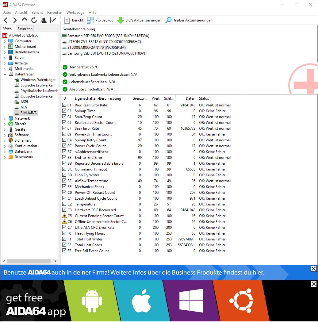

Edit:
Laut Aida sieht das so aus:

Schwebende Sektoren sind Sektoren deren Daten nicht mehr zur ECC passen die hinter jedem Sektor steht und mit deren Hilfe auch nicht mehr korrigiert werden können. Da die korrekten Daten nicht mehr feststellbar sind, gibt die Platte statt falscher Daten einen Lesefehler als Antwort wenn man versucht diese zu lesen. Das kann auch anderen Gründe als defekte Oberflächen haben, z.B. einen Stromausfall während eines Schreibvorgang der dazu führt, dass eben nicht die ganze Daten plus der neuen ECC geschrieben wurden oder wegen eines Stoßes oder Vibrationen ist der Kopf beim Schreiben aus der Spur gekommen und hat Daten auf der Nachbarspur überschrieben. Auch arbeiten HDDs nicht 100%ig und die Hersteller geben die Fehlerhäufigkeit auch in Form der UBER an, wobei eine UBER von 1:10^14 bedeutet, dass je 10^14 gelesener Bits was etwa 12TB gelesener Daten entspricht, ein Lesefehler und damit schwebender Sektor im Rahmen der Erwartungen liegt.
Die Controller merken sich die schwebenden Sektoren und prüfen die Daten nach dem erneuten Schreiben auf diese Sektoren, dann verschwinden diese einfach oder werden eben durch Reservesektoren ersetzt.
Bei so wenigen Betriebsstunden sind 0x10 = 16 schwebende Sektoren allerdings schon etwas viel, vielleicht hat sie einen Transportschaden erlitten, denn HDDs sind sehr empfindlich. Von HGST gibt es dieses Video über die Empfindlichkeit und korrekt Handhabung von HDDs, mit dem Empfehlung wie die Umgebung aussehen sollte auf denen mit HDDs gearbeitet wird und sie weisen darauf hin, dass die Schäden sich auch erst später bemerkbar machen können.

Ich gehe davon aus das dies an mich gerichtet ist. Gut, Transportschäden kann ich nicht beurteilen da diese eigentlich sauber gut gepolstert versendet wurde. In der Theorie sollte es ja möglich sein, wenn ich de HDD jetzt bsp. mit CCleaner den freien speicher 1x überschreiben lasse, das diese Fehler dann verschwinden. Danach müsste ich aber beobachten ob dies dann häufiger auftritt und mich dann mit dem Händler auseinander setzten muss. Weil eine HDD die, sagen wir mal einfach gesagt, ihren Tod entgegen läuft ist für mich unbrauchbar, zumal bei einer Große von 5Tb, welche in absehbarer Zeit auch beschrieben werden, recht aufwendig ist, zu sichern.
Ich weiß aus eigener Erfahrung das HDDs sehr empfindlich sind, gerade die 2,5" platten, weshalb ich da schon sehr drauf achte wie und wann ich diese bewege (im laufenden Betrieb niemals).
Mich ärgert das nur ungemein, weil alleine die Daten da drauf zu schaufeln ewig gedauert hat und schon nach kurzer Zeit Probleme auftauchen. Und das bei einem nicht gerade günstigen preis!
Ungeachtet meiner Theorie mit CCleaner, wäre mein nächster schritt das ganze im Auge zu behalten richtig? Ich fasse das aktuelle Problem als nicht so Akut auf, auch wenn, wie du schon gesagt hast das nach einer so kurzen lauf dauer viel ist. Bin mir selber nicht sicher wie ich das nun deuten soll.
