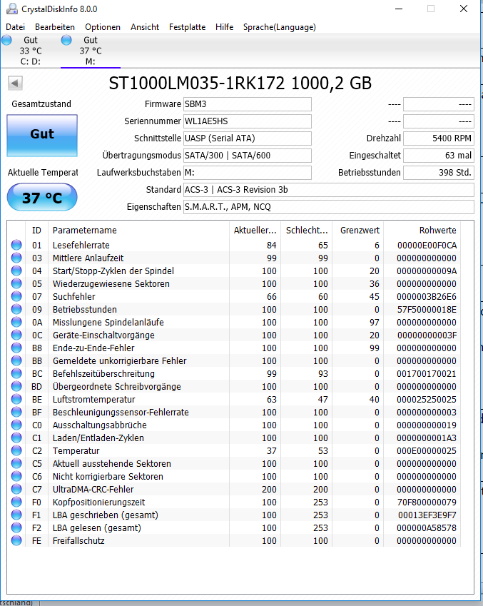

Mit google finde ich nichts Aussagekräftiges zu dem Wert "Übergeordnete Schreibvorgänge" Habe bei einer Archivplatte die sonst in besten Zustand ist, bei Übergeordnete Schreibvorgänge 98/98/2 also 2 mal, was ist das im Detail genau? Vielen Dank.
mfg
mfg
Das sind High-Fly Writes, die Köpfe hatten also nicht die korrekt "Flughöhe", vielleicht in Folge von Vibrationen, aber zwei davon sind unkritisch. Vor allem wenn es die Backupplatte und nicht das Datengrab ist, denn dann gibt es ja neben der Daten auf dieser Platte auch noch die Originaldaten auf einer anderen Platte.

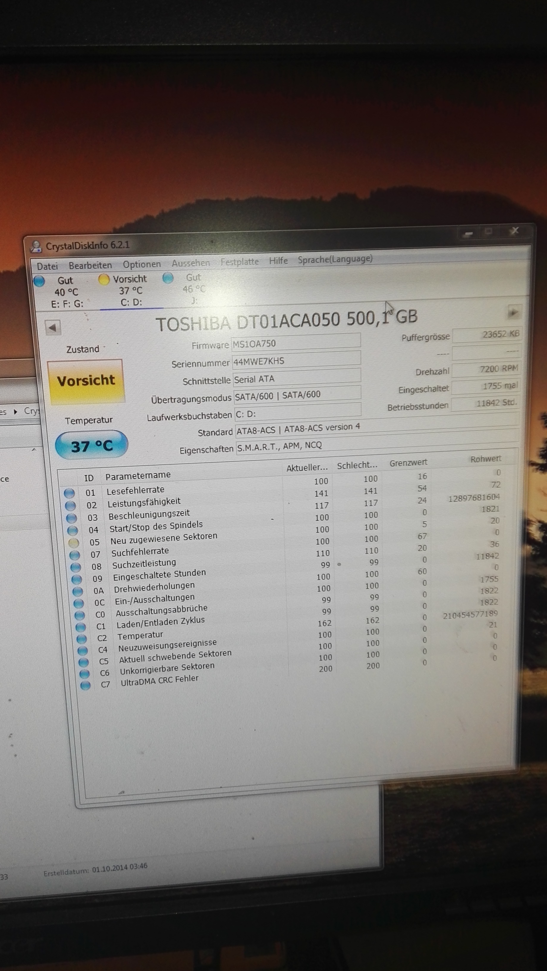

Ja die sind bestens, obwohl der G.Sensor 3 mal zu harte Stöße erkannt hat und außerdem gibt es 0x19 = 25 Ausschaltungaabbrüche, also unerwartete Spannungsabfälle während denen die Köpfe der Platte nicht sowieso schon geparkt waren. HDDs sind empfindlich, von HGST gibt es dieses Video über die Empfindlichkeit und korrekt Handhabung von HDDs, mit dem Empfehlung wie die Umgebung aussehen sollte auf denen mit HDDs gearbeitet wird und sie weisen darauf hin, dass die Schäden sich auch erst später bemerkbar machen können. Der G-Sensor kann natürlich nur die Stöße während des Betriebs erkennen, gehe also vorsichtiger damit um und die Ausschaltungaabbrüche können bei USB Platten darauf hindeuten das sie entweder einfach entfernt wurden ohne vorher über Hardware sicher entfernen abgemeldet worden zu sein, was zwar meistens gut ausgeht, aber nicht immer, oder der Port nicht genug Storm liefert. Beobachte mal ob die Rohwerte von den Attributen BF und C0 steigen.
Ich habe neulich mal wieder meine olle Toshiba-Platte angeworfen, um die richtig zu formatieren, nichts mit Schnellformatierung, wo die Daten ausgeblendet werden. Diese hat 23 neu zugewiesene Sektoren und das hat sich mit der Formatierung nicht geändert. Zur Abgabe kam es auch gar nicht. Falls ich mir Witcher 3 hole, könnte ich es dort installieren und probieren, ob es läuft. GTA5 funktionierte ja damals dort nicht mehr, wo ich dachte, dass die Platte im *rsch ist. Windows 7 und Minecraft gingen aber noch.

Wegen können es nicht werden, denn die wiederzugewiesenen Sektoren sind ja schon Reservesektoren die schon als Ersatz für defekte Sektoren verwendet werden. Deren Zahl kann nur ansteigen, nicht aber wieder fallen. Fallen kann und sollte nach dem Formatieren (nicht Schnellformat) die Zahl der schwebenden Sektoren, denn die werden beim Überschreiben geprüft und wenn der neue Inhalt korrekt gelesen werden kann, verschwindet er so, sonst wird er eben durch einen Reservesektor ersetzt.Banger schrieb:Diese hat 23 neu zugewiesene Sektoren und das hat sich mit der Formatierung nicht geändert.
Wieso sollte es nicht laufen, wenn es keine schwebenden Sektoren gibt, bedeutet dies das alle Sektoren auch lesbar sind.Banger schrieb:probieren, ob es läuft.
Nicht direkt der Host-Schreibvorgänge, sondern der spezifizierten P/E Zyklen, also dieses Wertes:Banger schrieb:as kann man so verstehen, dass die 1% der vom Hersteller vorgesehenen Host-Schreibvorgänge hat?
0x1B sind 27, die NANDs der MX300 müssten mit 1500 P/E Zyklen spezifiziert sein und Crucial rundet den Aktuellen Wert hier immer durch abschneiden der Nachkommastellen ab. Wenn der Rohwert vom Attribut AD dann auf 30 bzw. 1E steht, dann dürfte der Aktuelle Wert auf 98 steigen und der Rohwert vom Attribut "CA _99 _99 __1 000000000001 Prozent der verstrichenen Lebensdauer" auf 2 gestiegen sein. Samsung macht es übrigens umgekehrt, bei denen fällt der Aktuelle Wert für den Media Wear Indicator auf 99, sobald der erste P/E Zyklus verbraucht ist. Jeder Hersteller handhabt dies eben unterschiedlich.Banger schrieb:AD _99 _99 __0 00000000001B Mittl. Blöckelöschanzahl
Banger schrieb:
Die hatte damals auch keine schwebenden Sektoren, wo GTA5 damals nicht mehr ging.
Kann ja sein, wenn die schwebenden Sektoren überschrieben werden, dann verschwinden sie. Wenn man die Datei liest, der dabei gemeldete Lesefehler der auftritt wenn man versucht einen solchen schwebenden Sektor zu lesen aber ignoriert und die dann korrupte Datei dann neuschreibt, verschwindet der schwebende Sektor aber die Datei lässt sich trotzdem nicht mehr korrekt laden. Es kann auch andere Ursachen für korrupte Dateien geben die dann dazu führen das ein Programm nicht mehr geht, RAM Fehler sind der Klassiker.
