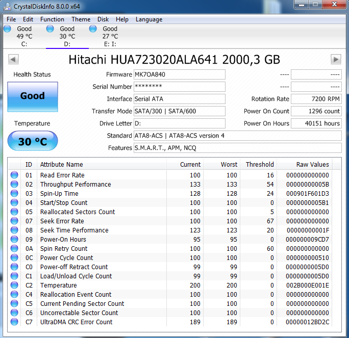

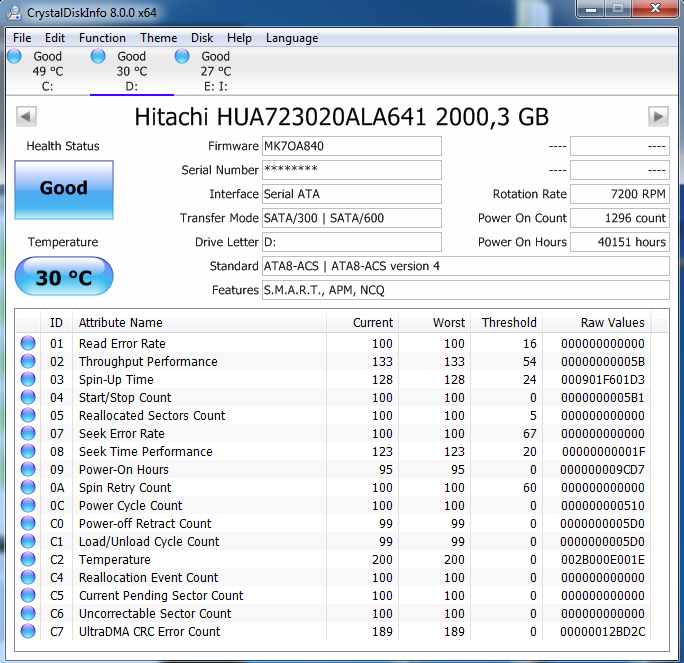

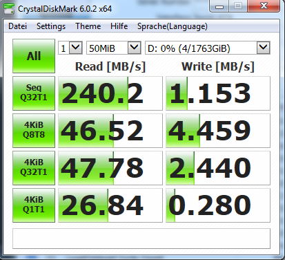

Hallo Community,
ich habe ein Problem mit meiner internen Festplatte:
Modell: Hitachi HUA723020ALA641 2000, SATA 3GB, 7200 RPM

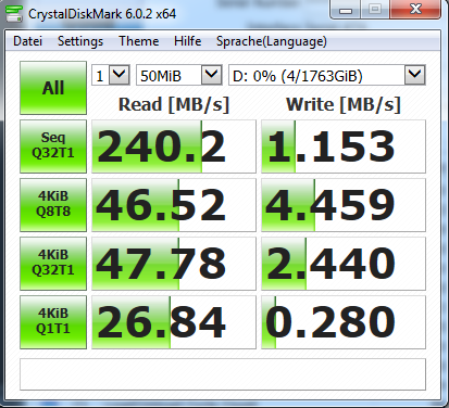

Das Problem besteht eigentlich "nur" darin, dass Kopiervorgänge mit 10kB/s bis 1MB/s durchgeführt werden. Das geht schon eine Weile so und da habe ich mir gedacht, ich ziehe mal ein Backup und formatiere die Platte. Das Lesen ging weitaus schneller (~30MB/s), aber geholfen hat das nichts. Außerdem habe ich das Gefühl, dass die Platte auch mein System mit ausbremst (SSD als Systemfestplatte). Das macht sich bspw. im Browser bemerkbar, während am unteren Bildschirmrand steht "Warten auf Cache" oder beim Herunterfahren.
Ich habe auch mal die Werte mit CrystalDiskMark ausgelesen und dort sieht es für die Schreibgeschwindigkeit auch recht schlecht aus.
Ist das einfach Altersbedingt? Die Platte scheint ja schon einige Zeit gelebt zu haben (auch wenn ich sie erst vor einem Jahr in einem mir als neu beschriebenen Komplett PC gekauft habe)..
Danke schonmal für eure Hilfe!

@sunge
Tausche mal dein SATA Kabel aus. Anhand des Werts von C7, kann man sehen dass es da zu extrem vielen Fehlern kommt. Davon abgesehen sieht die HDD für ihr Alter sehr gesund aus.
Reaktionen: sunge
Cool Master schrieb:
@sunge
Jup, hat geholfen. Offenbar ist das SATA Kabel einfach zu locker. Beim Tausch mit dem Kabel der SSD hat der Kopiervorgang super funktioniert. Sollte ich das Kabel auf jeden Fall austauschen? Ich habe es jetzt wieder wie vorher und es geht wieder. Wahrscheinlich bis es wieder etwas rausrutscht oder so. Kann das Schäden verursachen? Potentieller Datenverlust nehme ich an.
Der Zähler ist jetzt inzwischen bei 200. Der setzt sich nicht wieder zurück, oder?
Wenn das Kabel wirklich so locker sitzt würde ich es austauschen. kosten ja nicht viel.
Der Zähler setzt sich nicht mehr zurück, der bleibt auf diesem Wert. Wichtig ist also das er nicht weiter steigt.
Reaktionen: sunge

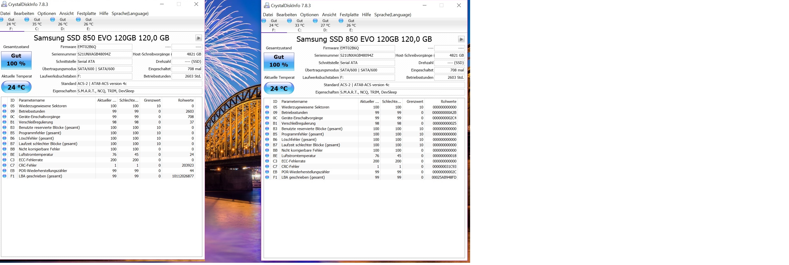

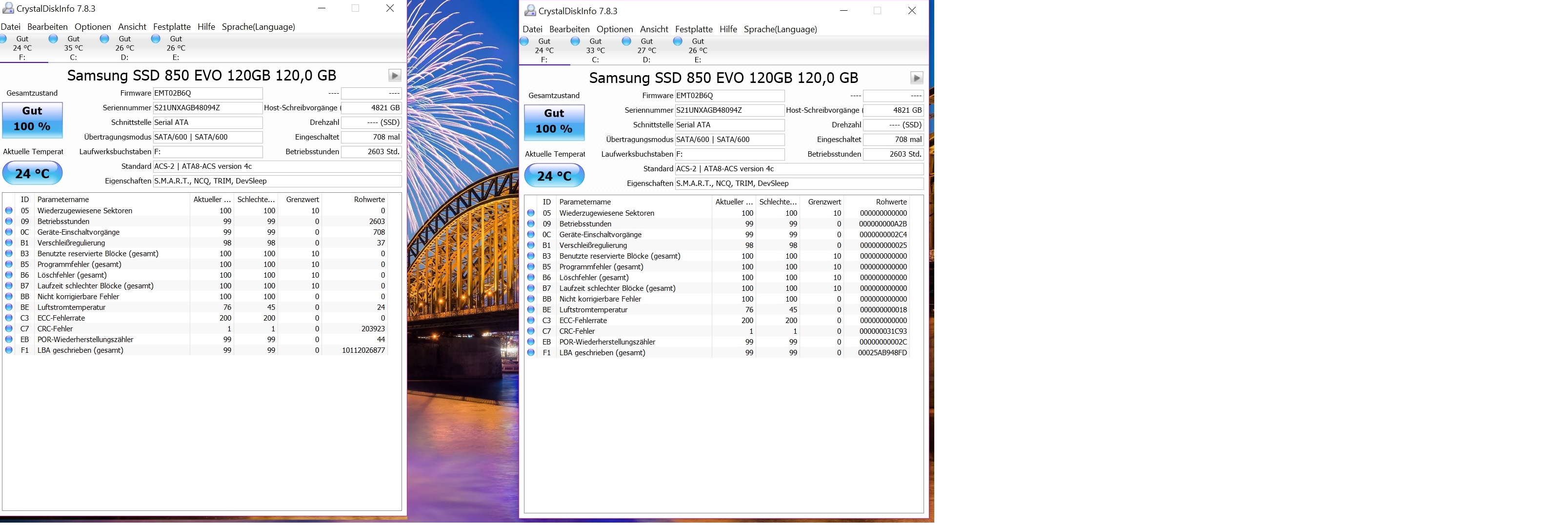

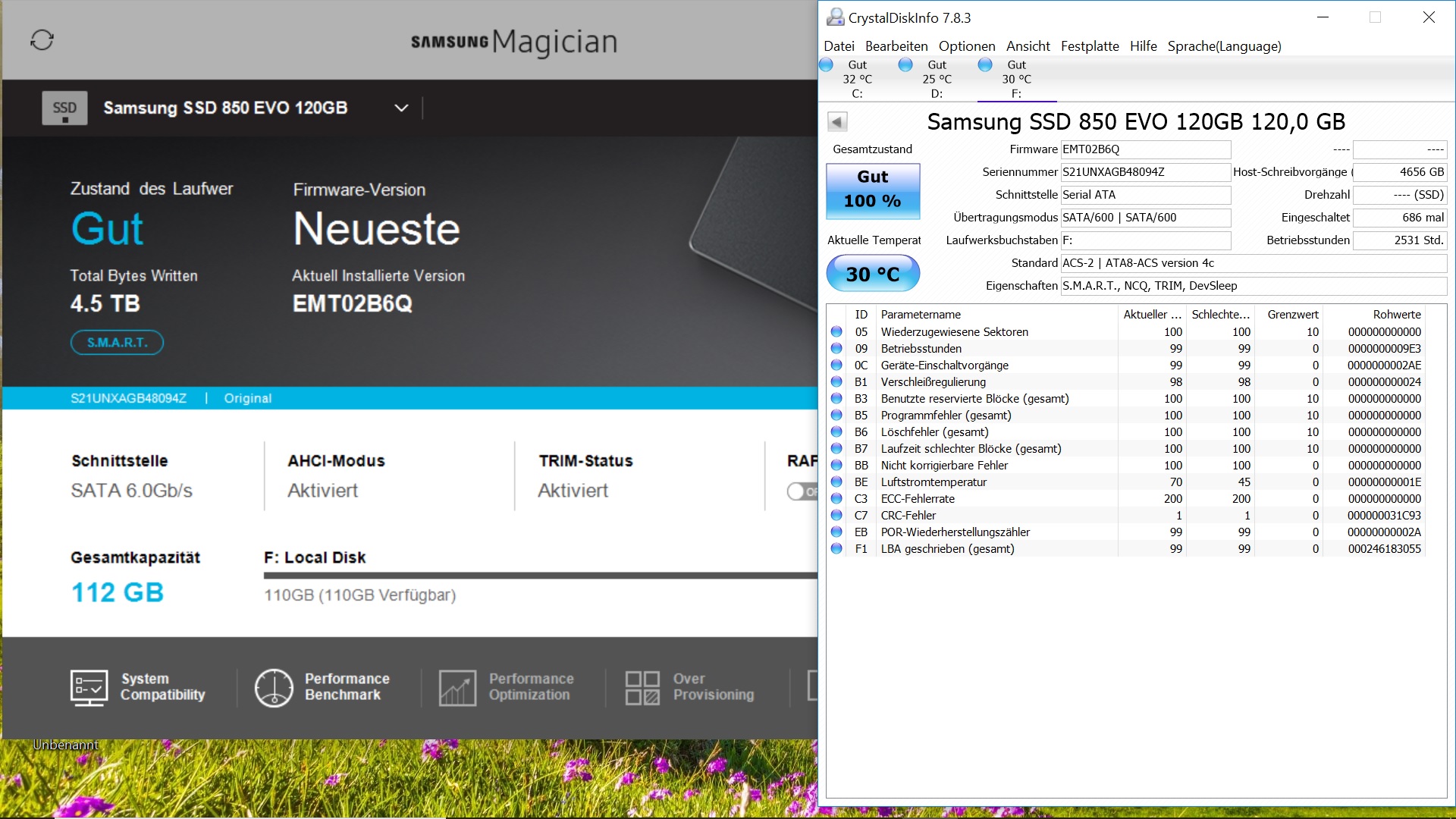

@HerrAbisZ, @Holt, ich habe jetzt quasi eine Woche gespielt und Dateien hin und hergeschoben und mittlerweile sieht es so aus wie auf den Fotos (das 2te ist das aktuelle mit Dez und Hex-Angaben, dass 1te das von letzter Woche).
Irgendwas auffälliges oder kann die Platte jetzt in den Sale?:)
@michimii
Das ist der gleiche screenshoot wir beim letzen Post ;)
Aber willst du die echt verkaufen? Wirklich viel, wenn überhaupt, wirst du nichts mehr bekommen. Es gibt mittlerweile die 860 Evo mit 250 GB für ~50 €.
Klar, los werden wirst du sie bestimmt ist halt die Frage ob es sich wirklich lohnt. Evtl. kannst sie ja noch weiter benutzten um Sachen auszulagern, die schnell sein müssen. Am Ende vom Tag sollten aber ~20 € noch drin sein.
Hat man denn eine Veränderung der Werte der CRC Fehler festgestellt nun ?
Warum muss ich mir immer wieder soviel weiß ansehen ?
Ne, CRC Fehler sind mit 31C93 gleich geblieben :)
Nein, Zahl der CRC-Fehler hat sich nicht mehr erhöht. Dachte mir zur Sicherheit nur nochmal nachzufragen!

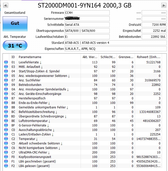

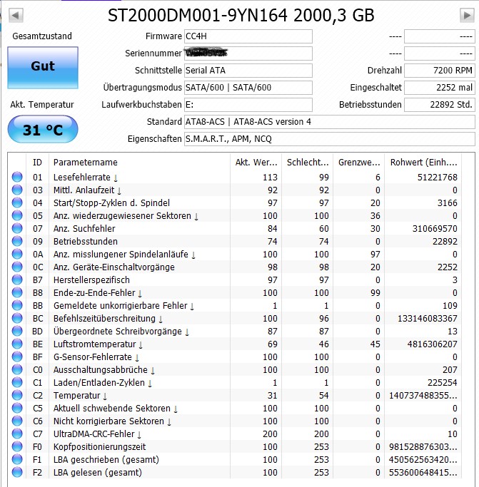

Aus aktuellem Anlass: Hab mir für meine Filme und Serien eine gebrauchte interne HDD (via Ebay Kleinanzeigen) gekauft. Seit vorgestern habe ich nun so ca. 1 bis 2 mal am Tag einen sekundenlangen Hänger am PC und hatte mich schon gewundert, woran das liegen könnte. Eben, zu später und leiser Stunde, surfe ich gerade im Netz und erlebe wieder so nen Hänger und höre wie die HDD anspringt.
Daher habe ich die nun mal mit CDI ausgelesen und frage mich, wie bei der Leserate und bei der Kopfpositionierungszeit so hohe Zahlen zustande kommen können, wenn die gerade mal 16 Ein-/Auschaltvorgänge verzeichnet und nur 41 Stunden gelaufen ist? Da ich aber überhaupt keine richtige Ahnung hab was die Zahlen überhaupt bedeuten (außer Betriebszeit und An/Aus ;) ) frage ich die Experten, wie schauen die Werte der HDD aus? Danke schon mal im Voraus.
Edit: Hab es mal geändert. Das mit dem Kleinerziehen wusste ich nicht.
Hab mir jetzt nicht alles im Detail durchgelesen, aber was ich rausgelesen habe: nur weil da hohe Zahlen stehen heißt das nicht, dass die HDD irgend welche Probleme hat. CDI beschreibt den Gesamtzustand ja letztlich auch als Gut.
Da ich die angeschlossene Platte nur zum Filmegucken oder Musikhören brauch frage ich mich, gibt es eine Einstellung dafür, dass Windows (oder wer auch immer) da nicht drauf zugreift bzw. nur wenn ich es möchte? Das mit den sporadischen Freezes nervt und ist auch unnötig. Passiert bspw. wenn ich Spiele oder wie erwähnt im Internet bin, quasi wenn ich es nicht brauch.
Bitte das nächste mal bitte nur den Screenshot von CrystalDiskInfo statt so eines breiten Bildes. Mit Alt+Druck erzeugt Windows einen Screenshot des aktiven Fensters in der Zwischenablage, dann kann man mspaint ausrufen, die weiße Fläche kleinziehen, das Images mit Past einfügen (MSPaint passt die Größe dann selbst an) und es als png speichern. Oder probiere mal die Tastenkombination: 'Windows Taste + Shift + S'.
Außerdem sollte man bei Seagate HDDs die Rohwerte immer hexadezimal anzeigen lassen, denn bei Seagate sind die Rohwerte der Attribute Seek Error Rate, Raw Read Error Rate und Hardware ECC Recovered nicht einfache Zählerstände der Fehler, sondern enthalten die Fehlerzähler nur in den 2 höchsten Bytes (die linken 4 Stellen bei hexadezimaler Anzeige der Rohwert in CrystalDiskInfo) und die rechten 8 Stellen (4 Byte) sind der Zähler der Vorgänge dar. Die Ermittlung der Aktuellen Werte funktioniert mehr oder weniger für diese Attribute nach dieser Formel für die Suchfehler:

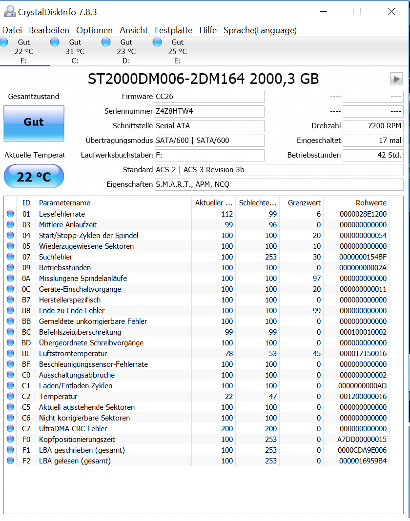

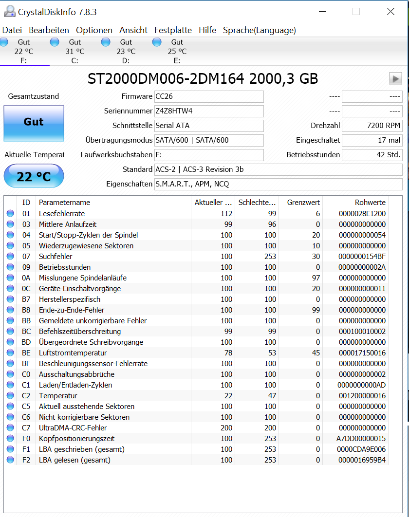

Hallo, möchte gern fragen ob ich diese Festplatte dringend austauschen muss. Oder ob die Werte noch Ok sind.
Wichtige Daten sind nicht drauf.
Ist doch noch gut.
CRC Fehler - Kabelkontakte prüfen
Und auch die TEMP wenn es wieder warm wird, weil war schon mal bei 54°
Reaktionen: Amischos
