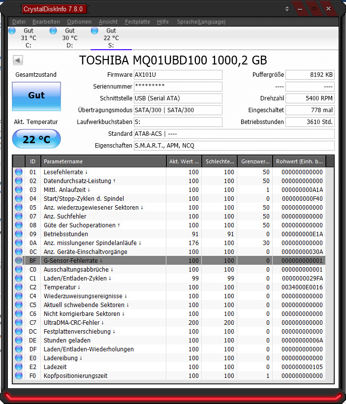

hi

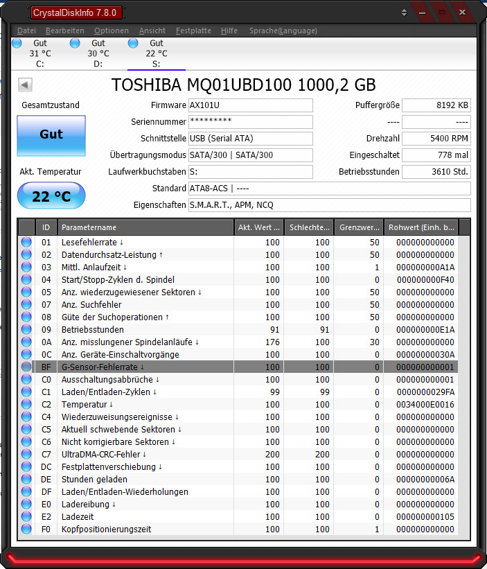

...wollte gerade eine sicherung auf die HDD machen... ...dann ist sie mir aus der hand gefallen
(im ausgeschaltetem zustand, aus ca 20-30cm)... :/
ist noch OK? Soll ich evtl noch einen oberflächenscan machen (mache ich meistens mit: chkdsk /F /R) und dann die SMART werte noch mal hier posten ?
Besten DANK im Voraus !
NRJ
Das mache ich mit HD Tune oder ähnlichem. Aber scheint ja noch zu laufen.
@michimii: Viele CRC - Fehler. Kabel schon gepürft ?
Zuerst mal mehrfach aus- einstecken um einen Kontaktfehler eventuell zu beseitigen.
Dann natürlich die CDI Werte beobachten, ob sie sich weiter erhöhen schnell
Ich stelle in den Optionen - erweiterten Optionen - Rohwert auf 10[DEC].
Falls das nichts bringt, Kabel tauschen
@HerrAbisZ , du meinst (für den Fall: Sie meinen ;) ), Werte aufschreiben, Rechner aus, Kabel raus/ rein, Rechner wieder an und Werte erneut auslesen und dass einige Male wiederholen?
Screenshot geht auch ;)

michimii schrieb:
sind die Werte in Ordnung?
Wie schon gesagt wurde, gibt es offensichtlich massive Kommunikationsprobleme mit dem SATA Host Controller und dies kommen fast immer vom Kabel. Entweder ist da ein Stecker lose oder das Kabel hat einen Schaden. Die Kabel sind empfindlich und nehmen leicht Schaden wenn man am Kabel statt am Stecker zieht, was sich leider zuweilen schwer vermeiden lässt. Wenn also beide Stecker fest sitzen, dann tausche das Kabel. Prüfe danach ob sich der Rohwert vom Attribut C7 ändert, auf 0 fällt er nicht mehr, aber wenn er nicht mehr steigt, dann ist alles gut.
Das ist nicht gut, von HGST gibt es dieses Video über die Empfindlichkeit und korrekt Handhabung von HDDs, mit dem Empfehlung wie die Umgebung aussehen sollte auf denen mit HDDs gearbeitet wird und sie weisen darauf hin, dass die Schäden sich auch erst später bemerkbar machen können. Noch sind keine Probleme zu erkenne, aber die eine Auslösung des G-Sensor kann nicht daher kommen, denn wenn die Platte nicht mit Spannung versorgt wird, kann die Elektronik solche Stöße ja auch gar nicht aufzeichnen.
Reaktionen: NRJ

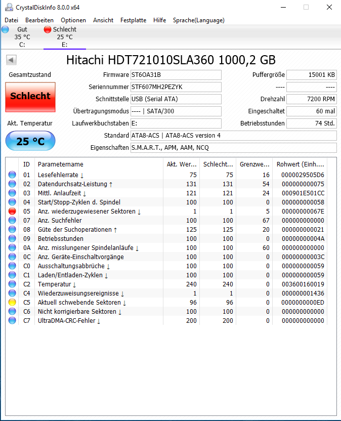

Hallo zusammen!
Neu bin ich hier, deswegen Euch allen ersteinmal ein Frohes Neues! :)
Wie es so mit freier Zeit ist, muss man die natürlich sinnvoll verwenden. Deswegen stand bei mir eine Datenrettung einer externen Festplatte an, die ich schon eine Weile vor mir herschiebe.
Im Prinzip sind alle Daten auf der Festplatte gebackupt, nur etwa 20Gb selbstgedrehte Videos von früher sind noch drauf, die ich unbedingt haben möchte.
Es handelt sich um eine
HITACHI HDT721010SLA360
1Tb, SATA 3Gb/s, 7200 rpm, APR-2009
die als externe Festplatte Fujitsu Siemens STORAGEBIRD 35EV840, USB 2.0 verkauft wurde

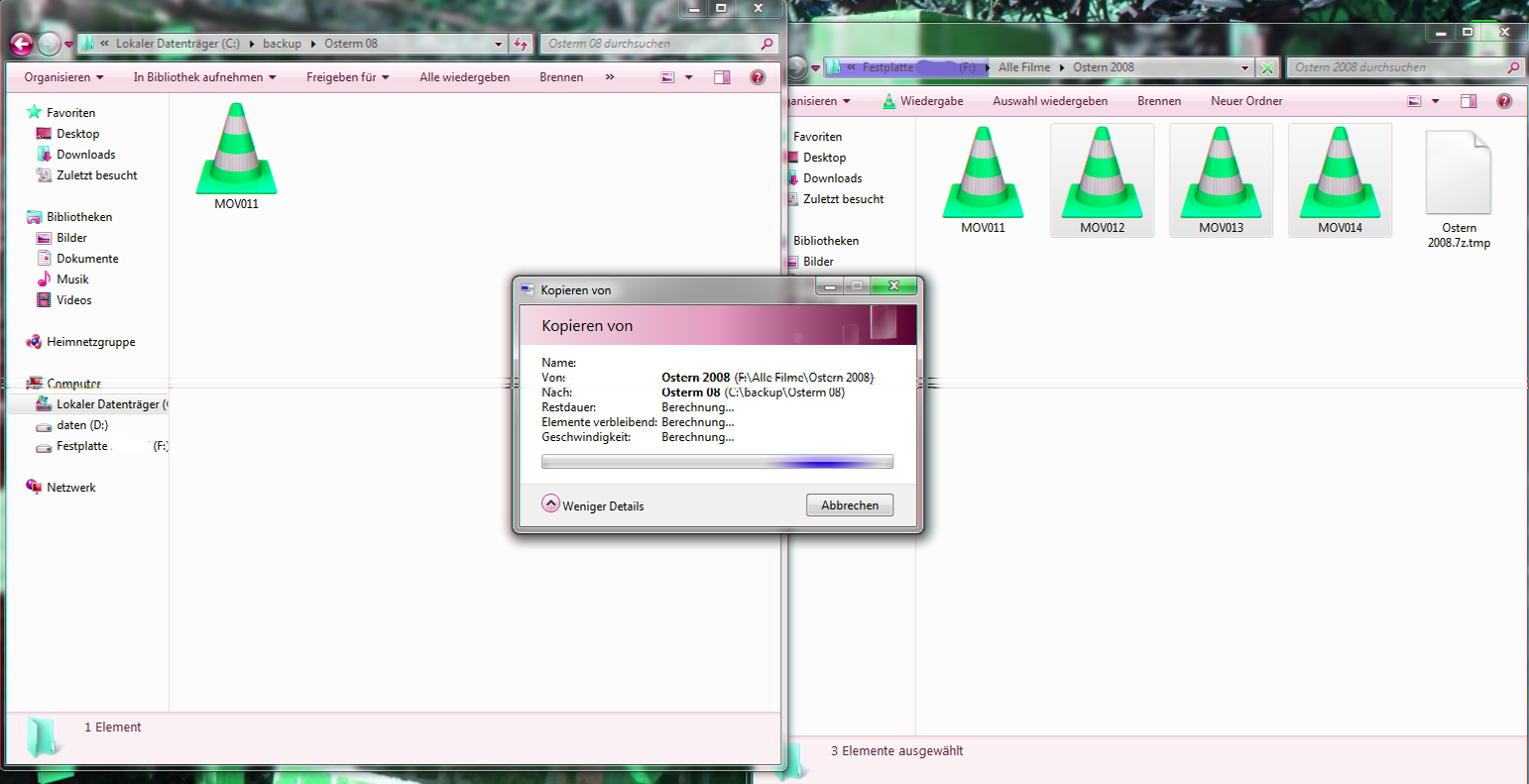

Die Probleme:

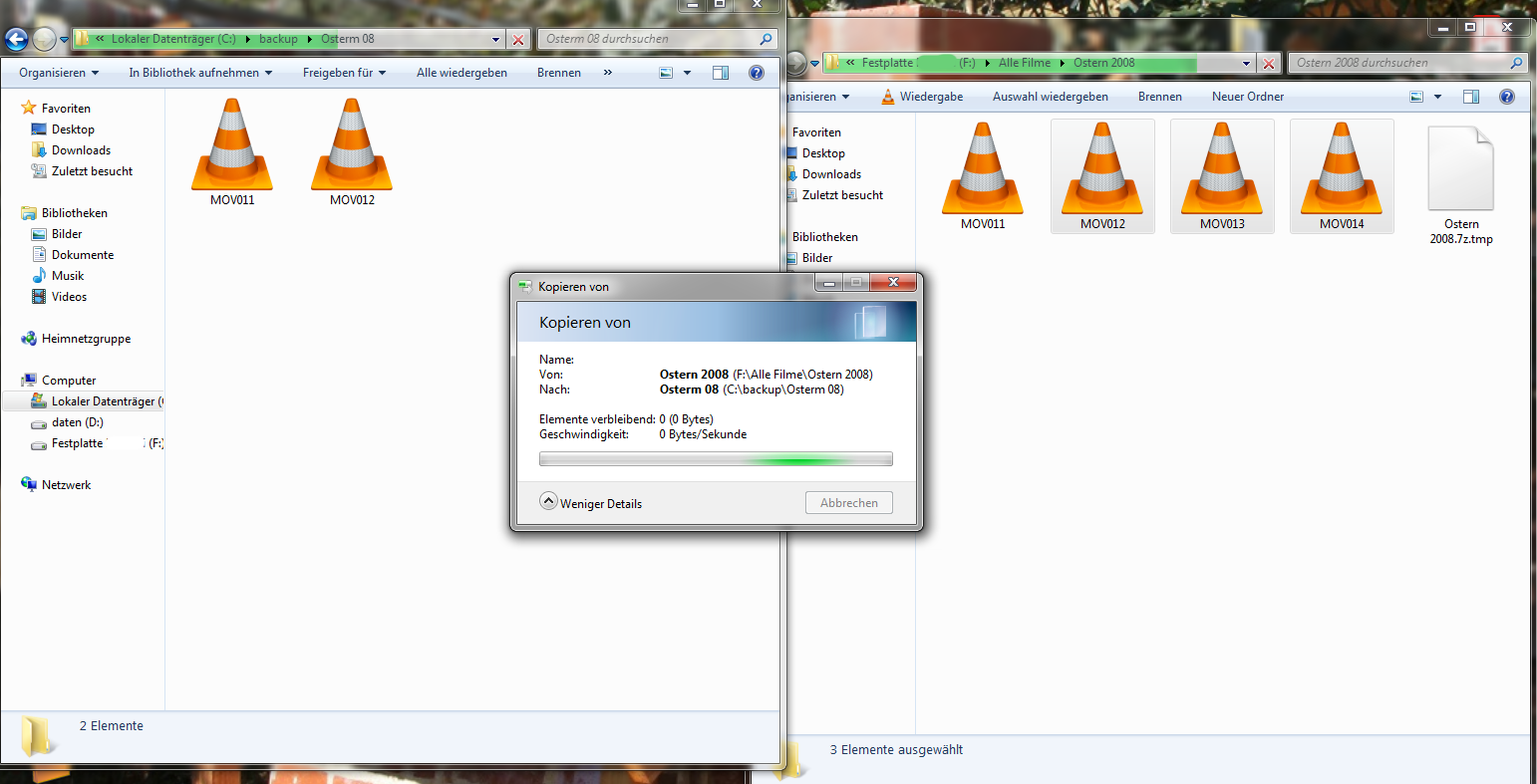

- Wenn ich die ext. Festplatte per USB an den PC anschließe wird sie nur erkannt, wenn ich zuerst das USB Kabel verbinde und dann das Netzteil anschließe (sonst weder unter "Dieser PC", noch unter "Datenträgerverwaltung" zu sehen)... kann ich für die Datenrettung mit leben

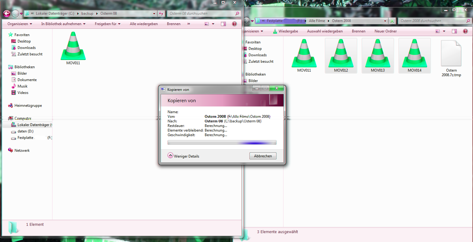

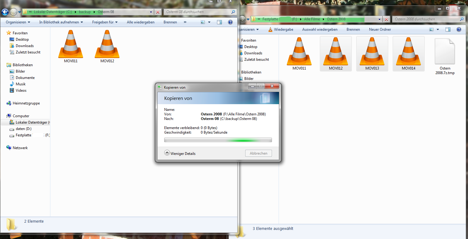

- Schaffe ich es, dass die FP erkannt wird und versuche die benötigten Daten zu kopieren geht das nur kurz gut (eine Min vielleicht). Danach friert der Kopievorgang ein, oder fällt auf wenige kB/s zusammen.
- Manchmal lässt sich ein Videofile problemlos und schnell kopieren. Danach geht es wieder nicht
- Breche ich den Kopiervorgang ab, dauert der Abbruch sehr lange, mitunter mehrere Minuten
- Ab und Zu friert Windows ein, oder ein Bluescreen passiert.
Meine Idee:
- Vielleicht ist der USB-SATA Converter ja kaputt? Also habe ich die FP zerlegt und direkt per SATA angeschlossen (Windows7, ASUS Z97-P Motherboard, i5-4460, 8Gb RAM, Samsung EVO SSD)
- Die Effekte sind dieselben
=> So bekomme ich nicht die gewünschten Daten runter :heul:
Meine "Analyse":

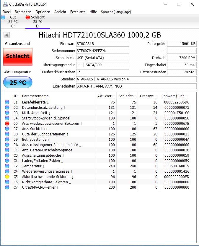

- beim Start des PC (wenn die Hitachi per SATA verbunden ist) erscheint die S.M.A.R.T-Meldung:
"Status bad, Backup and Replace"
- Eine erste Analyse mit CrystalDisk (noch als externe FP per USB angeschlossen) zeigt folgende ErgebnisseB3_CrystalDisk.png
Die genaue Analyse liegt im Anhang als txt-File
Also hat die HDD auf jeden Fall eine harte Macke.
