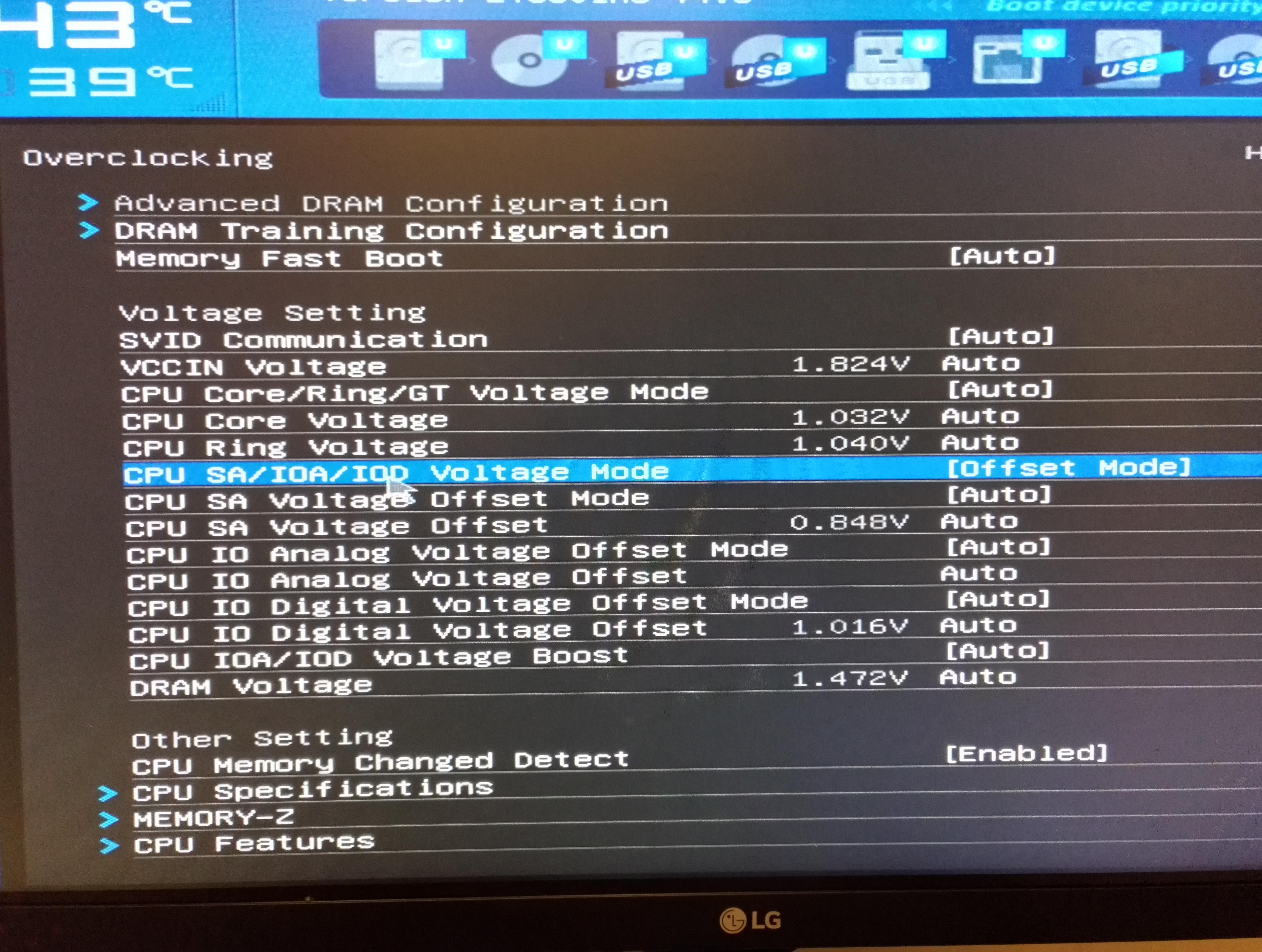

Nur eine Frage noch: Mir ist aufgefallen, dass die Voltage die ganze Zeit auf 1.041V geht und nicht runtergeht. Ist das normal? Als ich die Vcore auf Auto hatte ging die Spannung auch auf 0.7V runter. Habe die zuvor im Foto markierte Zeile im BIOS nun auf manual eingestellt und die einzelnen Werte auf Auto (so wars default).
Verbrauche ich dadurch im idle jetzt mehr strom?

Kann ich nun irgendwie einstellen dass die Spannung, obwohl ich die 1.04 Volt eingestellt habe, im Idle sinkt? Denn nun braucht er doch im Idle mehr Storm als sonst oder? Wenn man wieder das Foto von den BIOS-Optionen hernimmt...
Die markierte Zeile ist defaultmäßig auf Manual Mode (es gibt nur manual/offset, kein auto). Hab sie mal auf Offset gestellt und den Rest auf Auto gelassen. Als das nix half hab ich auf manual umgestellt und die "CPU Core/Ring/GT Voltage Mode" einmal mit "Adaptive + Offset", einmal mit "Offset Mode" + Rest auf Auto und einmal mit "Offset Mode" + zusätzlich bei der Offset Core Mode auf "-" und bei der zugehörigen Offset Core Voltage auf "0.033" (Differenz zwischen den jetzigen 1.040 und den 0.710 die die CPU im Idle vor dem Undervolting hatte) gestellt.
Half aber leider alles nichts, habs jetzt wieder auf Default gestellt. Was kann ich noch probieren?
Nein, dafür musst du bei CPU VCore den Offset Modus wählen und dann über + und - den Wert justieren. Im BIOS kannst du die Spannung dann nicht mehr direkt eingeben. Die musst du unter Volllast mit CPU-Z auslesen.
Habe nun bei CPU Core/Ring/GT Voltage Mode auf Offset gestellt. Dann kann ich wirklich nicht mehr die Voltage direkt auswählen sondern nur mehr Mode (+/-/Auto) und Voltage (Zahl) einstellen. Bei -0.050 fährt der PC nicht hoch, bei -0.030 habe ich 1.015 und das sowohl bei Idle (CPU läuft auf 800 Mhz) als auch bei Prime. Stelle ich nicht -0.030 sondern Auto und 0.030 ein so habe ich durchgehend 1.070 Volt. Aber nirgends fährt die Voltage runter.
Habe den Fehler nun entdeckt. Anscheinend muss ich, bevor ich auf Offset umstelle, die VCore noch auf automatisch stellen. Habe ich das gemacht schwankt die VCore ganz normal. Habe sie dann auf -0.069 gestellt, somit ist sie von 1.110 (stock) auf 1.041 (stabile VCore gemäß Benchmarks und mehrstündigem Spielen heute) geschwankt. Beim Starten geht er zwar kurz mal auf 1.080V hoch aber bei den Benchmarks durchgehend 1.041. Neues Minimum sind nun 0.632V.

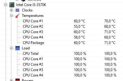

Servus, anbei die Temps der CPU. Kühler ist ein Emermax ETS T40Fit, CPU-Fan bewusst auf Silent getrimmt. (im UEFI auf fixen 65, regalbar 0-255; Target Temp 65°)
Ich denke zwar, ist alles im Rahmen, aber wie der Mensch so ist, brauchts manchmal Bestätigung :rolleyes:
Temps schwanken unter Prime zwischen 60° und 70°, die 71° finde ich allerdings schon etwas hoch.
