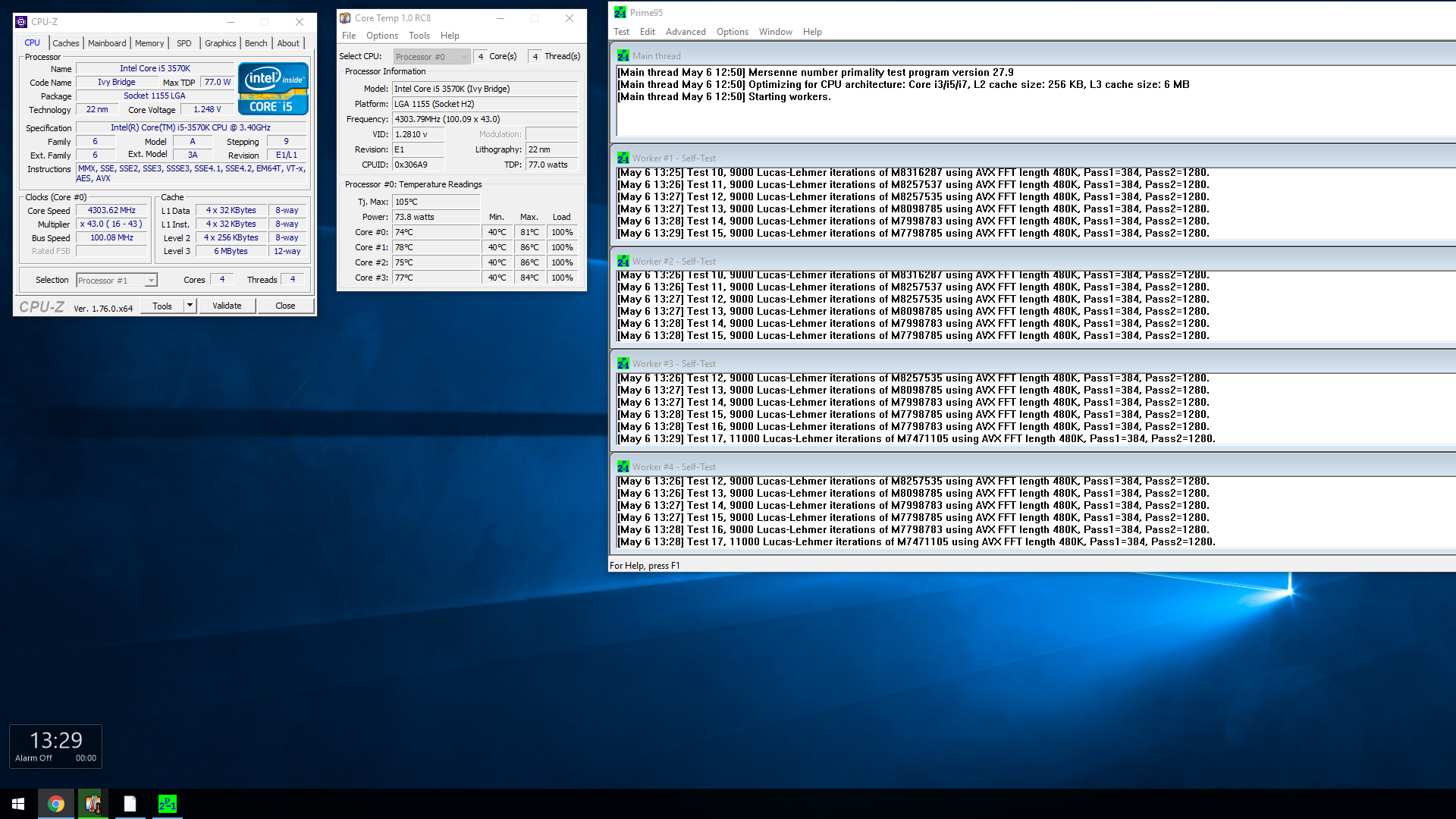

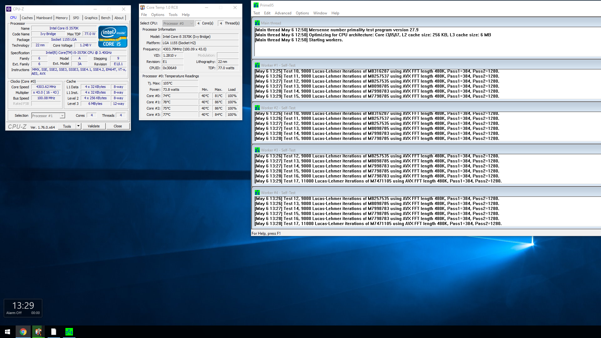

Moin,
Ich habe meinen i5 3570K auf 4,3 GHz @1,248 V übertaktet. Die Temperatur in Prime nach 40min schwankt meist zwischen 75° und 80°C, die höchste Temperatur liegt bei 86° C. Geht das noch in Ordnung? Mein Kühler ist der be quiet! Dark Rock Advanced C1.

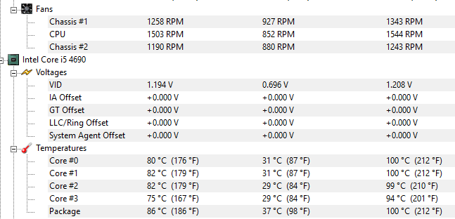

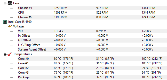

Erstmal mein System:
CPU: Intel i5 4690
Gehäuse: Zalmann Z11 Plus
Netzteil: Be quit Pure Power L8-CM 630 Watt
Mainboard: Asus H97 Pro
CPU-Kühler: Arctic Freezer Extreme Rev. 2
Jetzt zu meiner Frage:
Ich lasse Prime 95 für eine Stunde durchlaufen und habe ohne Übertaktung maximale Temperaturen über 95 Grad.
Klar, es ist Sommer und im Zimmer ist es auch keine 15 Grad. Aber das ist doch eindeutig zu hoch oder nicht?
Schonmal vielen Dank für eure Hilfe
Finde ich jetzt auch etwas hoch für Standardtakt. Zu wenig WLP aufgetragen? Andererseits sind das ja scheinbar die Maximalwerte in der rechten Spalte. Links sehen die Temps ok aus.
