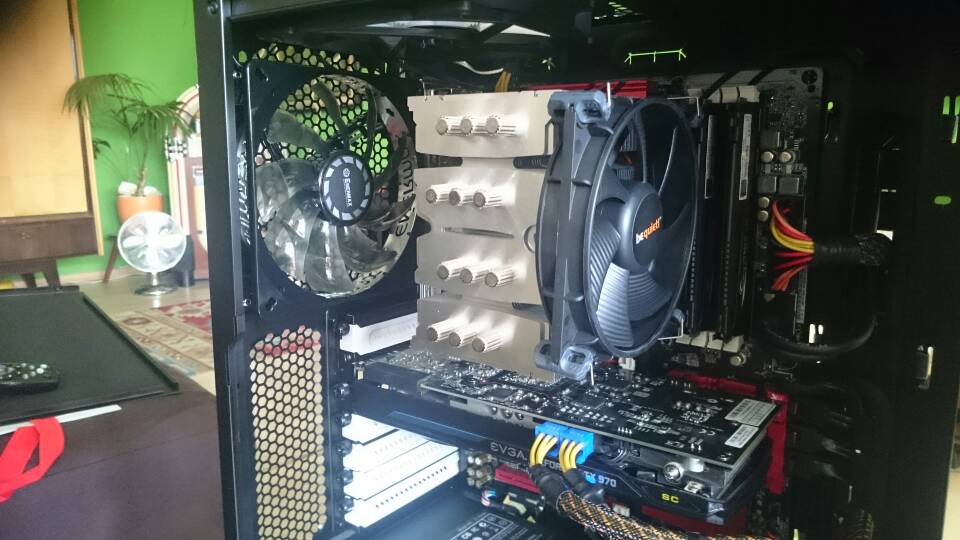

Habe 3 Gehäuselüfter und einen guten Luftdurchzug. Allerdings wird meine CPU mit boxed-Kühler bei prime 95 durchaus 70 Grad warm. Evtl sogar etwas mehr bei längerer Laufzeit.
Seht ihr hier eine Notwendigkeit auf einen anderen Kühler zu wechseln? Lautstärke ist mir egal bzw. die gibt eh das Gehäuse vor.

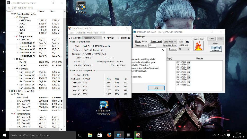

Wie siehts bei meinen Werten aus? Die lüfter werden über die gehäuse lüftersteuerung geregelt laufen max 750rpm und der 4. Lüfter läuft übers Mainboard auf dem leise Modus da er die Luft nur nach außen führt. Die Raum temp is ca 22grad schätz ich. Airflow sollte so gut sein. uploadfromtaptalk1459450838359.jpg uploadfromtaptalk1459450475876.jpguploadfromtaptalk1459450483516.jpguploadfromtaptalk1459450493040.jpg
Kaum was zu erkennen auf dem Bild. Da läuft IBT mit max. 83° ? Sollte ok sein. Was aber wirklich interessiert sind die Temps unter realen Anwendungen, nicht unter synthetischen CPU Burnern.
Hab halt nur the witcher3 das ich auf meinem Rechner Spiele, wäre das für nen referenzwert gut?
Ja, das kann man nehmen. Wobei man dann auch immer noch den Faktor Grafikkarte mittestet, denn die heizt das Gehäuse und damit die CPU auch noch etwas auf.
Wobei es sicher Spiele gibt, die noch mehr CPU Leistung fordern.

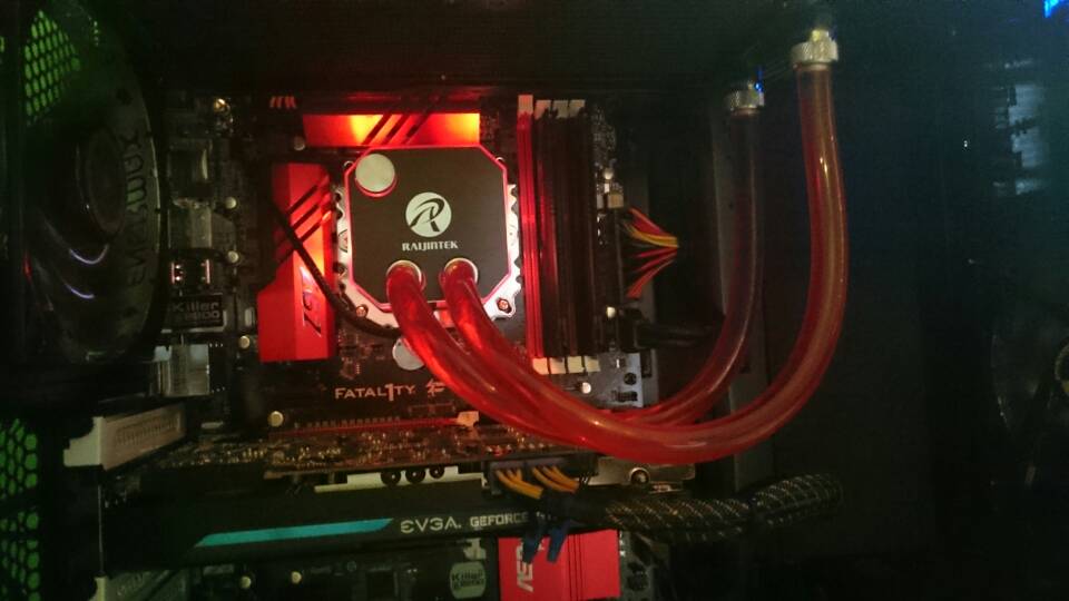

So, nachdem ich gestern alles mögliche versucht hab die Temperatur zu senken(wlp erneuert 2 mal) und ich sonst keine Auffälligkeiten im bios finden konnte,hab ich zu drastischeren Maßnahmen gegriffen. Jetzt werkelt eine Raijintek triton kompaktwasserkühlung am cpu und das mit vollem Erfolg denk ich. 10grad Unterschied zu meinem letzten Testlauf sinds geworden. uploadfromtaptalk1459527957995.jpguploadfromtaptalk1459527970312.jpg
