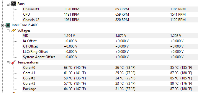

Also ganz rechts sind die Maximalwerte.
Links die momentanen Werte und in der Mitte die Minimalwerte.
Ich habe mir den Rechner zusammenbauen lassen.
Den Bau von Computern und das Öffnen von Computern traue ich mir nicht zu, da ich eine Sehbehinderung habe. Sollte ich die Firma mal darauf ansprechen?
Und die Maximaltemps sind sicher auch unter Prime Last entstanden? Oder lief da noch ein anderes Programm vorher, wie z.B. IBT / Linx?

So hier meine Ergebnis:
Zu dem Ergebnis muss man dazu sagen, dass es heute auch nicht so warm ist wie gestern. Ich weiß nicht wie weit das solche Werte beeinflussen kann.
Die CPU wurde zu 100 % ausgelastet.
Nachtrag:
Je länger ich Prime95 laufen lasse, desto höher werden die Temperaturen.
Jetzt bin ich schon wieder bei 95 Grad.
Nachtrag2:
Bekomme jetzt morgen neue Wärmeleitpaste.

Was ist denn bei dem Screenshot jetzt gelaufen? Nur CPU-Z? Dann verstehe ich nicht, wieso die Max Werte um die 80° sind und Current sind um die 60°.
Ich hatte dich falsch verstanden.
Ich hatte zusätzlich prime95 am Laufen, war ein Missverständnis meinerseits.
Habe es gerade nochmal nur mit dem CPU-Z Bench gemacht.
Die Temperaturen liegen bei 55 Grad.
Ich denke da ist alles in Ordnung.
Nur wenn ich Prime 95 laufe, dann schießt er halt hoch.
Aber normal wird er nie so warm.
Also ist bei mir alles in Ordnung bei normaler Nutzung.
Ich war heute bei dem PC-Händler.
Die WLP hat er auch erneuert.
Müsste alles wieder okay sein.
Vielen Dank für die Hilfe

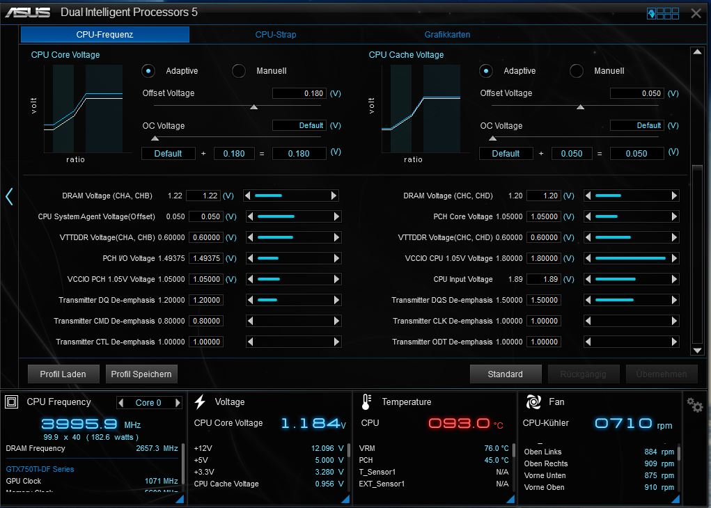

​Teste gerade meinen 5820k auf dem Asus X-99A USB3.1
4 Ghz bei 0.180 Offset Voltage
Aktuelle Temperaturen
Kern 0 bis 5 80-86-84-84-86-79 °C
Kern 0 bis 5 max 97-101-101-101-103-95 °C
Gekühlt wird der 5820k derzeit von meinem Prolimatech Genesis (mit der Kryonaut) mit 2x Prolimatech Ultra Sleek Vortex 14 schwarz (700 RPM). Über der CPU laufen 2x Enermax Twister Cluster Advance 140mm (UCCLA14P) raus blasend und vorne 2x Enermax Twister Cluster Advance 120mm (UCCLA12P) rein blasend alle 4 auf ~ 900 RPM.
Im CPU-Z liegt die derzeitige Core Voltage bei 1.176 - 1.181 V (Cache Voltage 0.050 im Offset) zu einer VID von 0.825v im CoreTemp.
Teste dies mit dem PrimeAutotester by Riverdief (Custom Run). Gestartet wurde um 15:39 und läuft heute zum Testen erstmal nur bis 17:30. Das System habe ich gestern zusammen gebaut mit Kingston Fury 4x4GB 2666 wovon derzeit nur 3x4GB am laufen sind, da der letzte Channel sich zickig hat. Teste ich aber noch die Tage wieder aus, wo der Fehler begraben liegt.
Die aktuelle CPU bekam ich als RMA von Intel, weil vor einem Monat unklar war warum mein PC beim Hochfahren kein Bild zeigt. Vor dieser CPU hatte ich meine gekauft von RIPPER (1.28Vcore @4,4Ghz unter Custom Wasserkühlung). Meine neue ist glaube ich, wenn ich ich die Werte so vergleiche nicht gerade die hellste im Intel-Stall.
Ist mein Genesis fähig diesen i7 zu kühlen oder sollte ich besser auf was andres umsteigen? Spielte auch schon mit dem Gedanken einer AIO (H110i GTX) oder Wakü mit späterer Einbindung der neuen GPU (traue mir aber den Zusammenbau nicht so recht zu). Oder kann ich mit dem Genesis bessere Werte rausholen, wenn ja was genau sollte ich ändern.
So sieht das Ganze im AI Suite 3 aus
von den wichtigsten Werte denke ich mal.
Kann aber auch gerne Bilder vom BIOS machen, oder solltet Ihr was andres brauchen. Dann sagt einfach bescheid. Denn ich komme mit dem OC im Gegensatz zu meinem Ivy aus der Signatur nicht wirklich so klar.

So die 2 Stunden Custom Run sind erstmal um
Temperatur sank nach Stoppen auf Prime auf 45°C Runter 1.2 GHz @ 0.908V
Über 100° ist sicherlich etwas hoch für 4 Ghz. Aber Prime ist doch im Grunde uninteressant. Was interessiert sind die Temps unter realen Bedingungen. dafür kannst du mal den CPU-Z Stresstest laufen lassen (drauf achten, dass dadurch die CPU zu ~100% ausgelastet wird, durch unhekannten Fehler ist das manchmal nicht gewährleistet), der generiert recht realitätsnahe Temps.
Beim spielen und streamen von derzeit diablo 3 bin ich meistens bei 60 grad. Für den Mehrkern-Vorteil ich vom Ivy i5 aufs 2011-3 gewechselt. Der normale i7 interessierte mich dahin gehend recht wenig, weil ich QuickSync nicht wirklich besser finde.
Am Sonntag wenn ich zu Hause wieder bin mal schauen wie die kryonaut zwischen genesis und 5820k aussieht bzw ob ich noch nen kleinen Rest in der 1g Spritze habe sollte diese auf der cpu nicht mehr genügen. Aber schaue ich auch gleich, ob ich den genesis richtig fest geschraubt habe, da dies ja auch nen Temperatur-Unterschied bemerkbar macht (=Anpressdruck)
Prime wollte ich auch nur zum ausloten wie gut die cpu ist bzw wo die Reise mit dem hingeht und/oder wie hoch ich takten bei welcher VCore. Für die aktuelle 750ti bzw fürs streamen reicht ja 4 GHz auf allen 6 Kernen.
