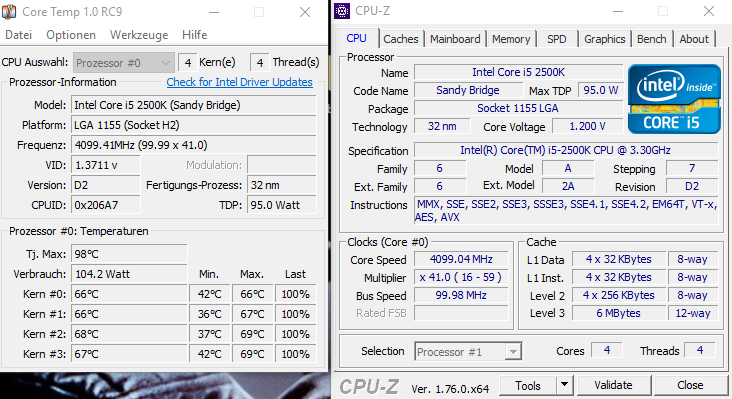

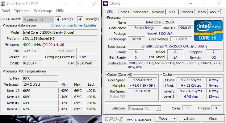

Hab jetzt 1h lang prime95 laufen lassen.
Bei 4.1GHz und ca. 1.200v Vcore.
Die Kerne 0 und 1 haben in der letzten halben Stunde zwischen 62 und 64 Grad geschwankt.
Die Kerne 2 und 3 haben in der letzten halben Stunde zwischen 65 und 67 Grad geschwankt.
Anbei noch ein screen von core temp und cpu-z.
Würdet ihr das als relativ stabil bezeichnen oder muss ich da einen noch längeren prime95 test machen?
Nein, 10 min hätten es auch getan. Oder du lässt Prime ganz weg. Was interessiert dich ein synthetischer Benchmark? Die Temps unter realen Bedingungen sind wichtig.

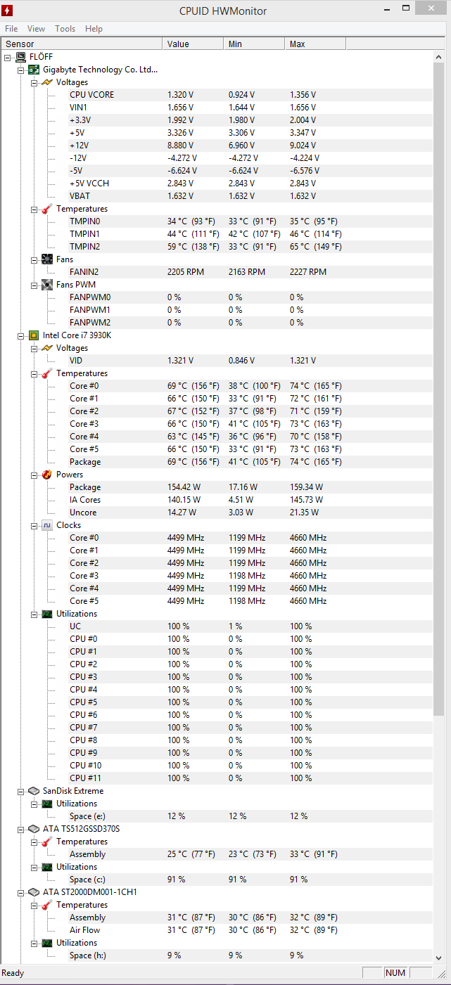

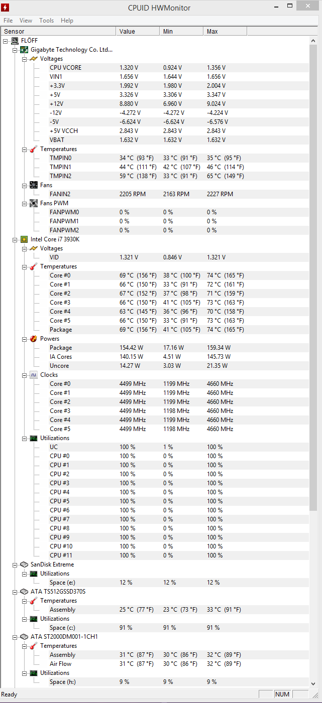

Moin zusammen,
hab nee Wasserkühlung und bei mir gehen die Wassertemps auf an die 40 Grad. Liegt wohl an der Hitze der letzten Tage.
Kann ich das kurzfristig so lassen oder empfiehlt es sich bei der nächsten Wakü Wartung die Schläuche lieber auszutauschen? Bzw. kann man erkennen wenn sich die Weichmacher in den Schläuchen verabschieden?
GPU Temps: 63 Grad max
CPU: 65 bis 75
CPU und GPU sind in einem Kreislauf, hab einen 420 mm Radiator.
CPU Last liegt bei 100 % außerhalb von Spielen weil: Community Grid.
Gruß:)

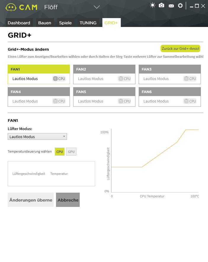

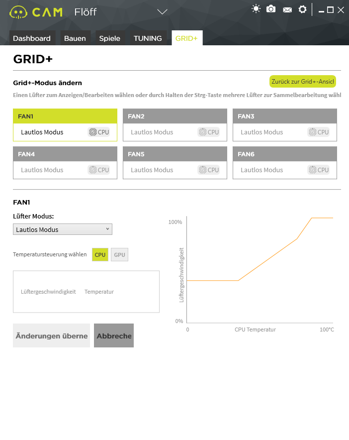

Vieleicht kann ich dir da weiterhelfen, hatte auch mal einige Jahre ne Costum Wasserkühlung und habe bei Freunden paar Komponenten unter Wasser gesetzt. Deinem Screenshot entnehme ich, dass du die Lüfter vom Radiator über eine externe Lüftersteuerung oder ähnliches betreibst ? Wie schnell drehen die denn ?
40°C Wasser gehört zwar eher zu der Kategorie ,,wärmer'', sollte aber weder der Pumpe, noch den Schläuchen was anhaben können. Da kannst du beruhigt sein, zumal deine Komponenten mit nem I7 3930K @ 4,5 GHZ und einer Titan X OC nicht wenig Abwärme produzieren, da ist 40°C bei dem Wetter der letzten Tage voll in Ordung.
Die Pumpe ist am Mainboard auf 100 % Geschwindigkeit. Das ist der Lüfter der auf dem Screenshot ersichtlich ist.:D
Hab 6 Gehäuselüfter 140 mm Akasa Viper, 3 für den Radiator welche ich alle über eine USB Lüftersteuerung von NZXT Steuer.
Könnte die lediglich was aggressiver stellen, bezweifel aber das dass viel bringt. Die haben so schon einen hohen Luftdurchsatz. Joa habs getestet, kein Unterschied und deutlich mehr Lautstärke.:D
Wieso läuft die Pumpe auf 100% ? Ich kenne leider deine ganzen Wakü-Komponenten nicht, aber i.d.R. sind 100% nicht nötig, das gibt meistens einfach nur eine zusätzliche Lärmquelle. Wegen dem Durchfluss im System, das kann man meistens gut im AGB oder indem man mit der Handylampe die Schläuche direkt von hinten anleuchtet sehen/abschätzen, falls man keinen Durchflusssensor hat.
Ein 420er Radi mit deinen Komponenten und dem aktuellen Wetter kommt halt auch i-wann an seine Grenzen.
Am effektivsten wäre es, wenn du dir i-wo noch einen 240er /280er Radiator reinbaust, dann kannst du die Wassertemperatur um einige Grad senken und das System läuft auch insg. kühler. Dann wartest du im Zuge dessen noch die Kühler und Schläuche, schon schnurrt das Ganze wieder. :D
