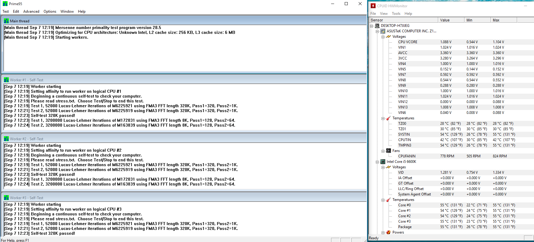

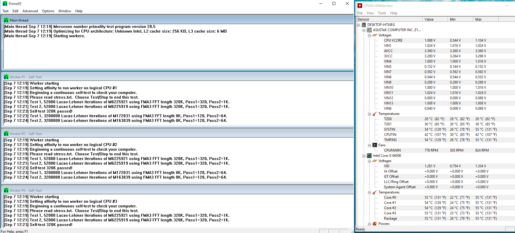

Wow. ich habe jetzt mal die Temps unter Prime getestet. Genauso so lange laufen lassen wie voher auch mit der auto voltage.
Jetzt habe ich statt 75 nur noch 55 max. Aber wieso steht bei hw monitor die vid höher als 1.104 v ?
Vcore = VID ?

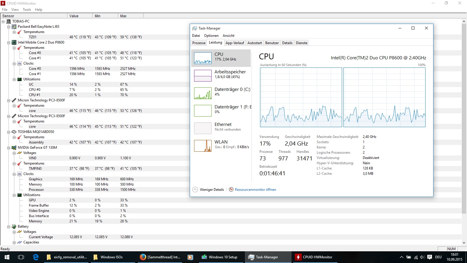

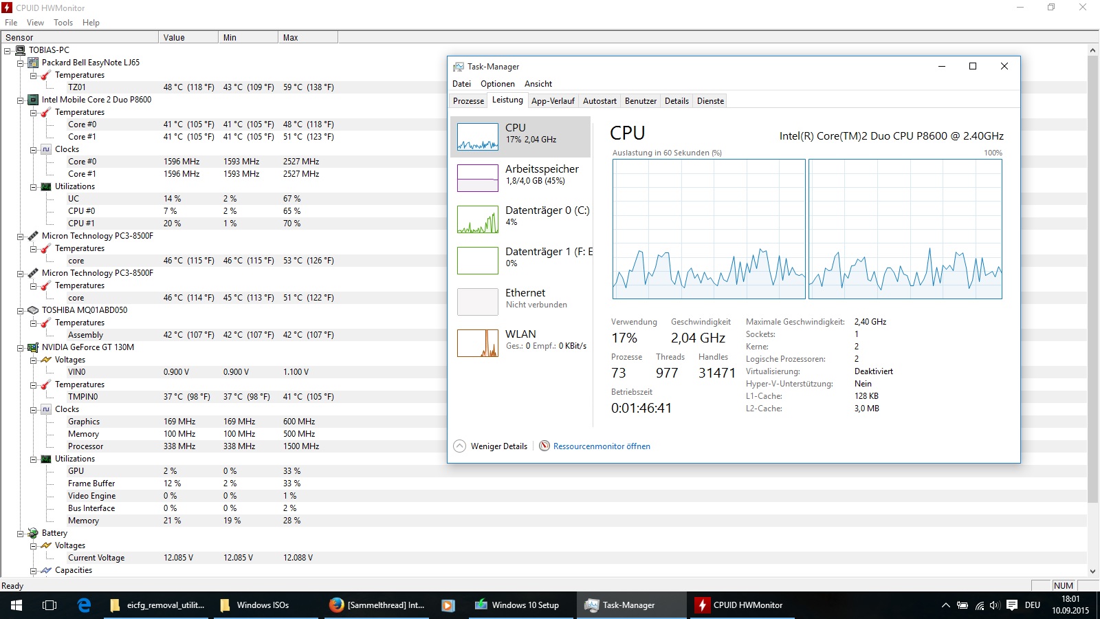

Ich hoffe ich bin im richtigen Thread, weil eigentlich habe ich gar nicht übertaktet, jedoch schien mir diese Stelle am geeignetsten für meine Frage.
Da mein Erst-PC zur Zeit bei der Reparatur ist habe ich einen, eigentlich schon längst abgeschriebenen, 6 Jahre alten Packard Bell Easynote LJ 65 ausgegraben. Verbaut sind:
CPU: Intel Core2 Duo P8600
GPU: Nvidia Geforce GT 130M
RAM: 2x 2 GB Riegel
HDD: 500 GB
Jetzt war das Teil total verstaubt und ist nach kurzer Zeit auch immer wieder wegen Überhitzung von alleine ausgegangen. Daher habe ich den Laptop komplett zerlegt, sauber gemacht und wieder zusammengesetzt. Bei dieser Gelegenheit habe ich dann auch gleich die Wärmeleitpaste erneuert. Nun bin ich mir allerdings etwas unsicher, ob ich nicht doch zu viel genommen habe. Ich wollte daher mal fragen, ob die Temperaturen generell so passen. Wobei ich noch anmerken möchte, dass er höchstens auf Halblast lief.
Sonst läuft die Kiste stabil, ich habe gestern Windows 7 neu installiert und dann geupdatet, heute bin ich auf Windows 10 hoch. Die Performance vermag auch echt zu überzeugen.
Das einzige was mich etwas stört ist, dass der Lüfter irgendwie kontinuierlich läuft. Daher auch meine Frage ob die Werte ok sind.
Bereits im Voraus vielen Dank für Eure Antworten
Gruß Golog
