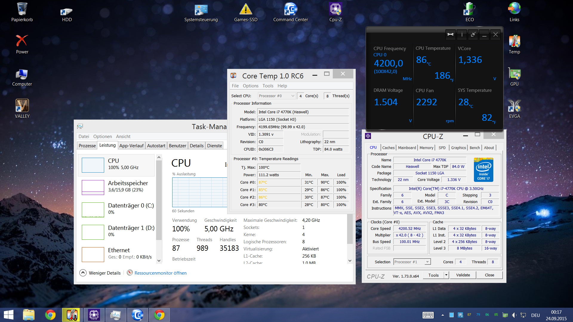

Meine Temps kommen mir leider auch nicht ganz normal vor.
4790k auf 4,6Ghz@1,26v springt unter Last sofort auf 99°C und throtelt. 4,4Ghz kann er bei knapp 96°C halten, was mir aber doch sehr unnormal vorkommt.
Hatte erst den Verdacht das ich den Kühler (Dark Rock Pro 3) nicht richtig befestigt habe und hatte die CPU daher mal testweise unter Wasser gesetzt, was an den Werten aber nichts geändert hat. Nur die idle Temp ist mit Wasser um ein par Grad auf ~26°C gefallen.
Hab nur mit Prime getestet.
Prime ist ja aber nur ein synthetischer Benchmark. Ist doch egal, welche Temps da erreicht werden, solange sie sich bei realen Anwendungen im Rahmen halten. Ich würde das jetzt nicht als Grund sehen, den Takt deswegen zurückzufahren. Ganz anders sähe es bei Instabilität und zu wenig Spannung aus.
Lass doch mal Cinebench drüberlaufen oder mach mal den Stresstest in der neuesten CPU-Z Version, die sind auf jeden Fall schon mal näher an der Realität als Prime.
Prime95 27,9 (64-bit)
"Run FFTs in-place" wählen. - Feuer frei"
Das sind leider auch normale Temperaturen für ungeköpfte Haswells. Außerdem ist der Chip so ziemlich eine Krücke, wenn nur so wenig Takt mit der Spannung geht. :( Bei schmalen FFTs wird der in paar Sekunden auf 100°C gehen und throttlen, bei 28.5 geht das noch schneller.
<- 4,5GHz, 1,22V, da sind ~85°C in Prime 27.9 mit 1344K auch normal bei mir. Beim Spielen ist es aber weniger.
