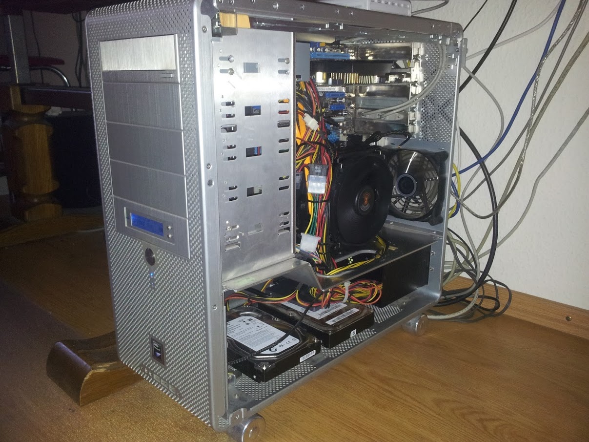

Hallo ihr Lieben...
Eigentlich ist das ja ein Intel Blog.. aber ich werde in dieser Geschichte Abschied nehmen von meiner langen AMD-Freundschaft und ins schnelle Intel-Lager wechseln

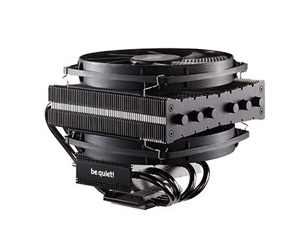

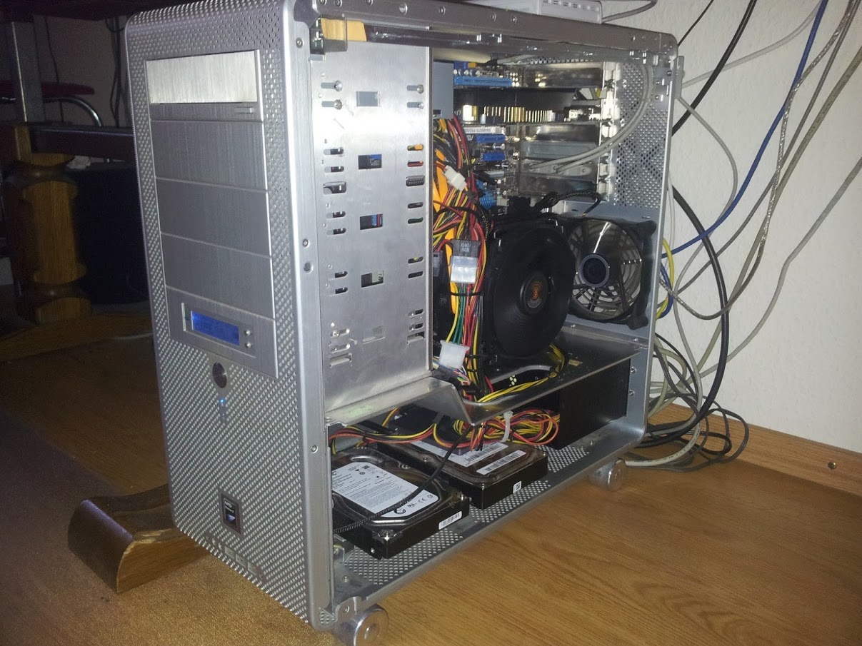

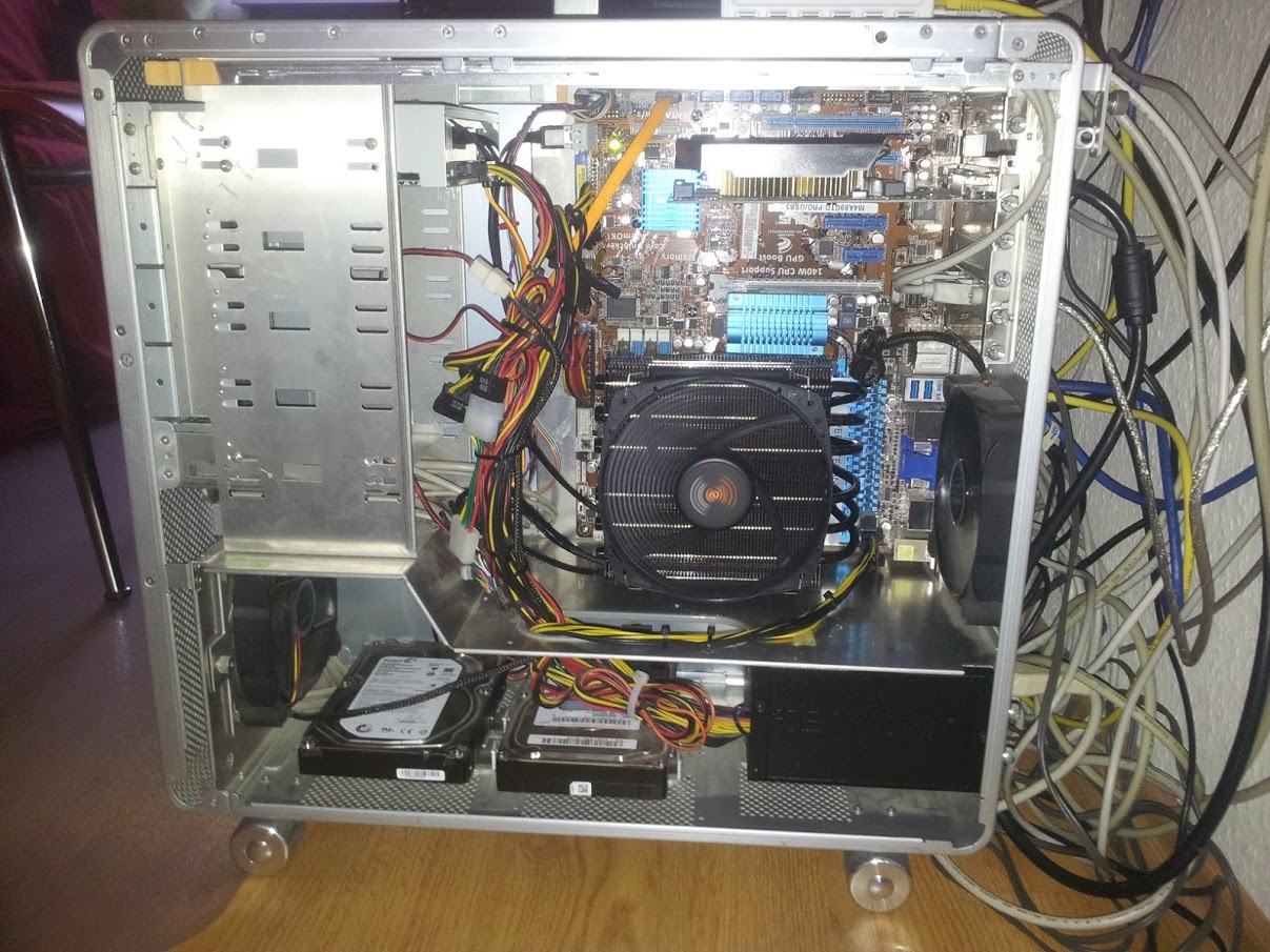

Heute habe ich für mich bzw für meinen PC etwas Besonderes gekauft. Einen CPU Kühler Modell Dark Rock TF von beQuiet für sagen und schreibe 86,- Euronen. Da mein alter CPU Kühler so langsam seinen Geist aufgibt, habe ich mich auf die Suche nach einem leisen und guten CPU Kühler für meine AMD Phenom II X6 1055 CPU gemacht. Ferner sollte dieser auch in der Lage sein, bei einem späteren Prozessor- oder Mainboard-Upgrade problemlos seinen Dienst zu verrichten. Leider könne heutzutage die meisten angebotenen Turm-Blower Varianten der CPU-Kühler auf einem AMD Sockel nur noch so eingebaut werden, dass ihr Lüfter die Abwärme nach oben in Richtung Grafikkarte bläst, so das diese noch mehr aufgeheizt wird. Eine Lüfter-Montage in Richtung Gehäuserückwand ist bei den meisten Kühlern nicht mehr möglich.

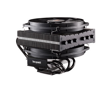

Als Alternative habe ich mich für ein sogenanntes Top-Blower Modell Dark Rock TF von beQuiet entschieden. Zugegeben.. dieser ist nicht ganz billig und für meine CPU vielleicht etwas überdimensioniert, aber er ist super leise und kühlt anderen Komponenten auf dem Mainboard wzB Ram und Spannungsregler gleich mit. Das dankt die Hardware mit einer Verlängerung der Lebenserwartung.
Top-Blower: beQuiet Dark Rock TF

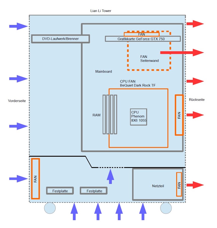

Für eine gute Gehäusekühlung gibt es eigentlich zwei Grundprinzipien für die Lüfter-Montage. Das sogenannte Überdruck- oder Unterdruck-Prinzip. Beim Überdruck-Prinzip wird mehr kühle Luft ins PC-Gehäuse geblasen als ausgesaugt. Zum Beispiel kann man an die Vorderseite zwei Lüfter montieren, die dann kühle Luft in den Gehäuseinnenraum blasen und einen Lüfter auf der Rückseite der die erwärmte Luft nach außen bläst. Vorteil dieses Prinzips ist, dass jede Gehäuseöffnung für die passiven Abfuhr von Wärme dienen kann. Der Nachteil ist eine mittelmäßige Kühlleistung, weil im Gehäuse kein Kamineffekt für die Abfuhr der Wärme entsteht.
Beim Unterdruck-Prinzip wird weniger kalte Luft ins Gehäuse geblasen, aber mehr warme Luft nach Draußen befördert. Das erreicht man zB mit einem Lüfter an der Vorderseite und zwei Lüftern auf der Rückseite. Vorteil dieses Prinzip ist eine bessere Kühlleistung im Gehäuse durch den entstehenden Kamineffekt.

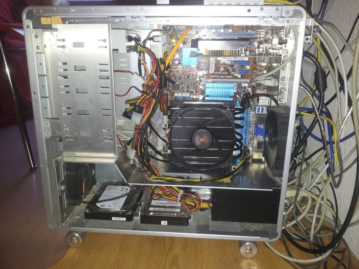

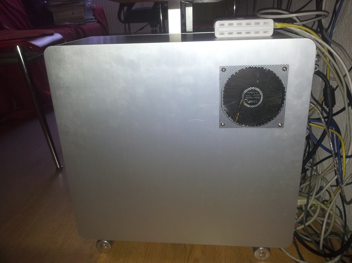

Mein PC-Gehäuse

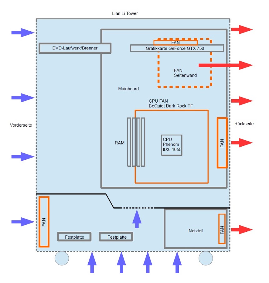

Mein Kühl-Prinzip

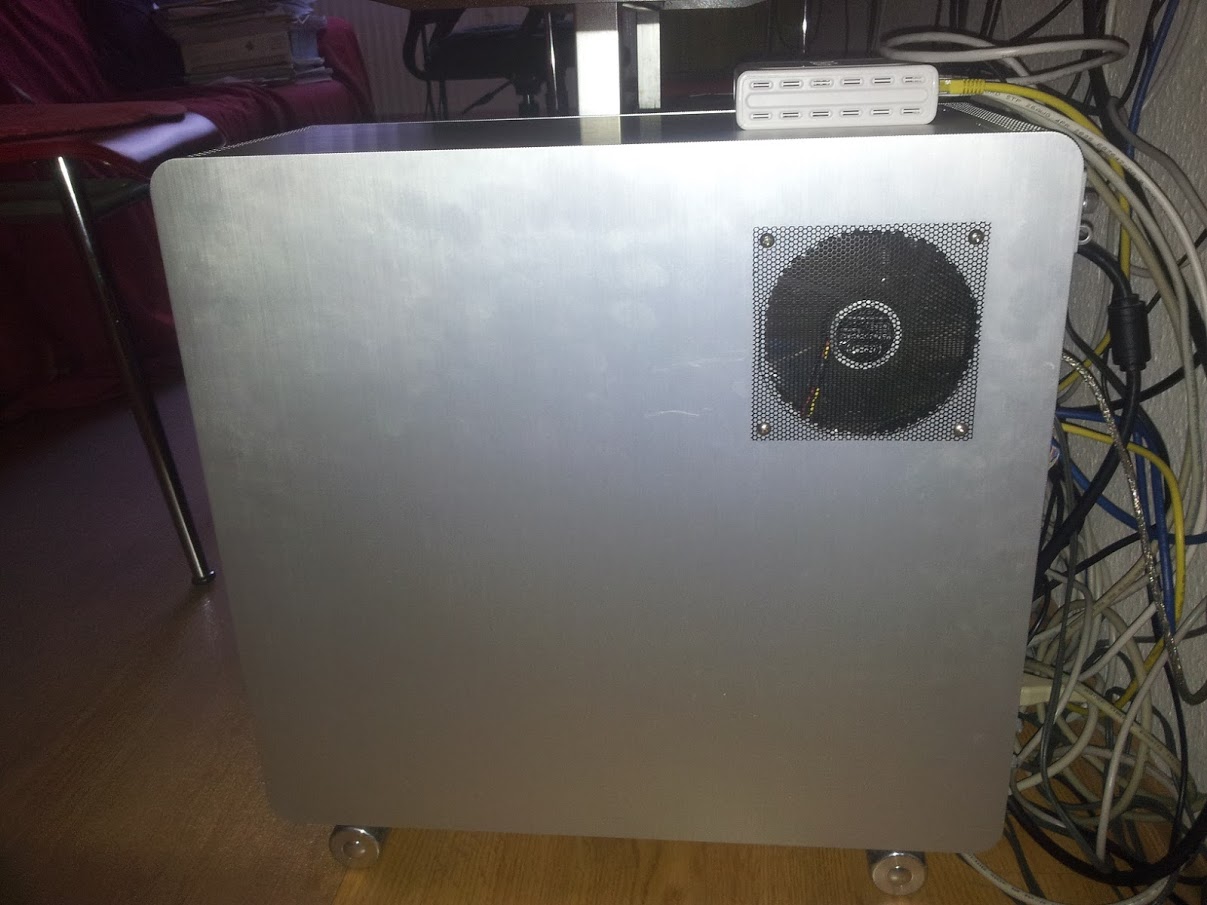

Meine Gehäusekühlung ist leider nicht optimal. Sie entspricht etwa dem des Unterdruck-Prinzips. Mein Lian Li Tower besitzt eine Vorderseite aus gelochtem Aluminium. Durch diese Öffnungen und den Luftsog der beiden hinteren Gehäuselüfter (Rückseite und Seitenwand) wird kalte Luft ins Gehäuse befördert. Der Lüfter auf der Rückseite sorgt für den Abtransport der erwärmten Luft am CPU Kühler. Der Lüfter in der rechten Seitenwand sitzt in der Nähe der Grafikkarte und bläst die erwärmte Luft nach draußen. Die Festplatten und das Netzteil sind am Gehäuseboden montiert. Durch einen langsam drehenden Lüfter an der Frontseite werden die Festplatten gekühlt.
Temperaturen im Idel (Zimmer 21.0 C)
CPU: 31C
CPU-Core: 16,5 C
Case1: 30 C (Mainboard Sensor)
Case2: 22 C (Sensor im Gehäuse)
GPU: 28 C
Temperaturen unter Last mit Prime95 und FurMark (Zimmer 21.0 C):
CPU: 46 C
CPU-Core: 33 C
Case1: 34 C (Mainboard Sensor)
Case2: 25 C (Sensor im Gehäuse)
GPU: 70 C
Gruß Rolf

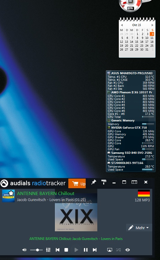

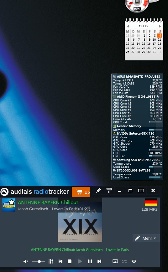

Ja.. die PC-Gehäusekühlung ist ein spannendes Thema. Darum habe ich meine PC-Temperaturen immer im Blickwinkel. In meinem PC herrschen eigentlich nur sehr moderate Temperaturen, so das die Lüfter nur mit geringer Drehzahlen arbeiten und sehr leise sind.
Bild: Temperatur Monitor unter Windows 7

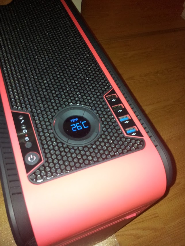

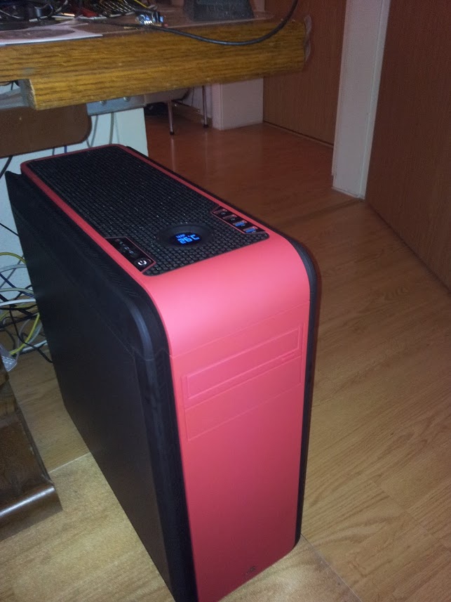

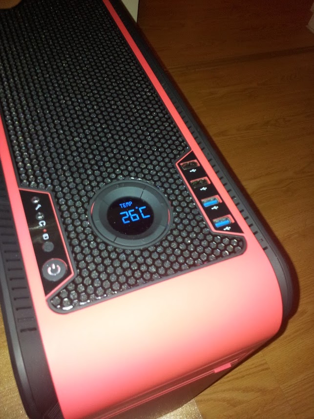

Das neue CoolMaster Gehäuse wird eine kleine OLED-Anzeige für die Gehäuseinnentemperatur bekommen. Das wird dann ungefähr so wie in dem retuschierten Bild aussehen. In der 1.Zeile des Displays wird die Temperatur angezeigt und darunter der Temperaturverlauf als Bargraph über einen Zeitraum von ca. 30min.
Bild: CoolMaster Midi-Tower mit OLED-Temperaturanzeige

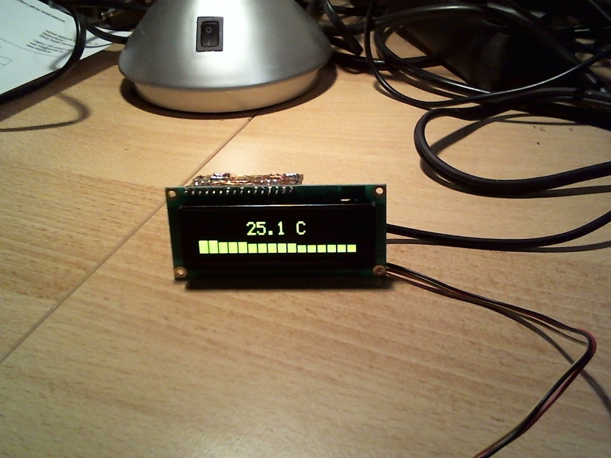

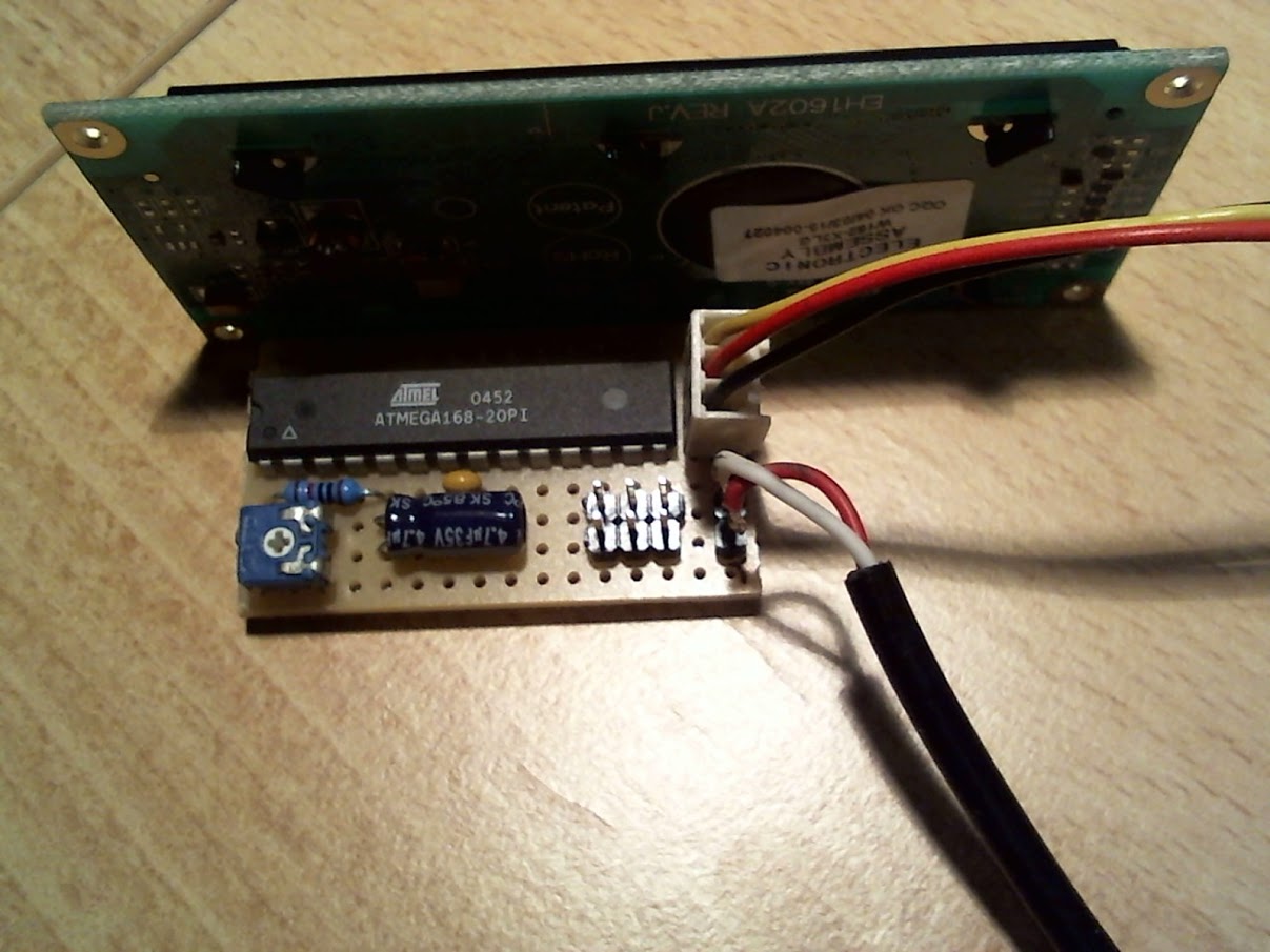

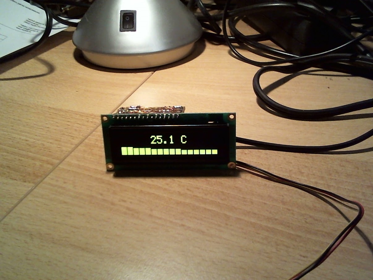

Hallöchen..

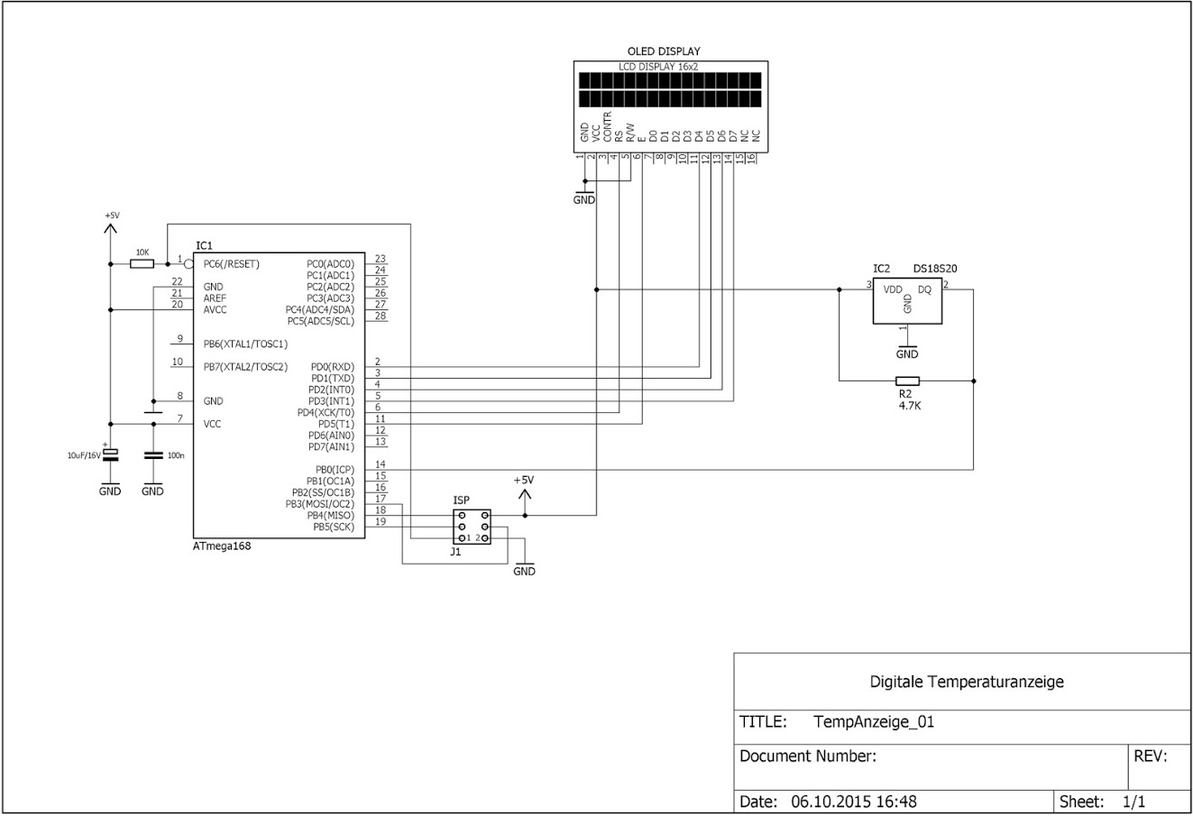

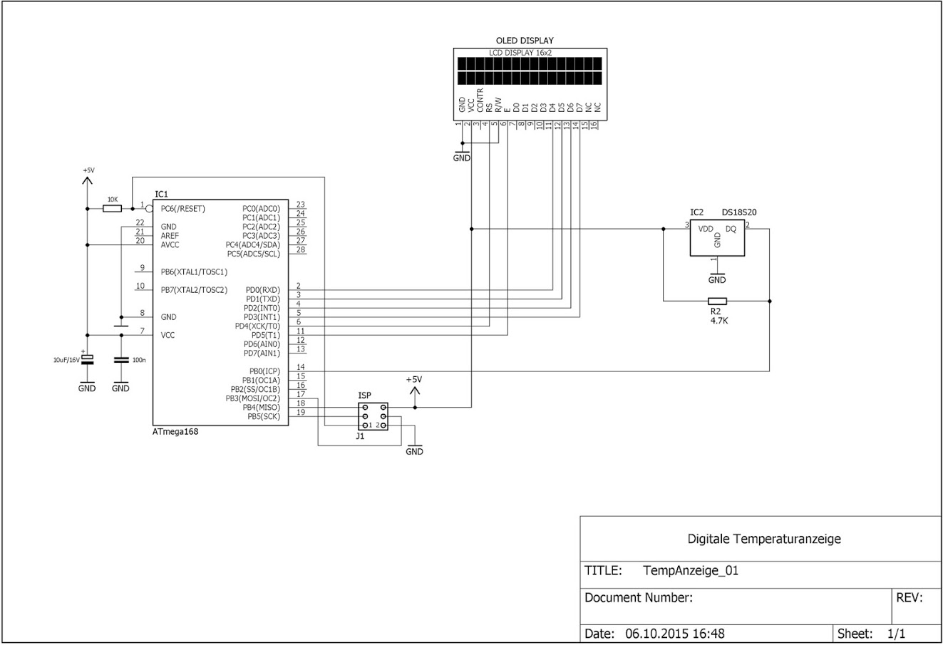

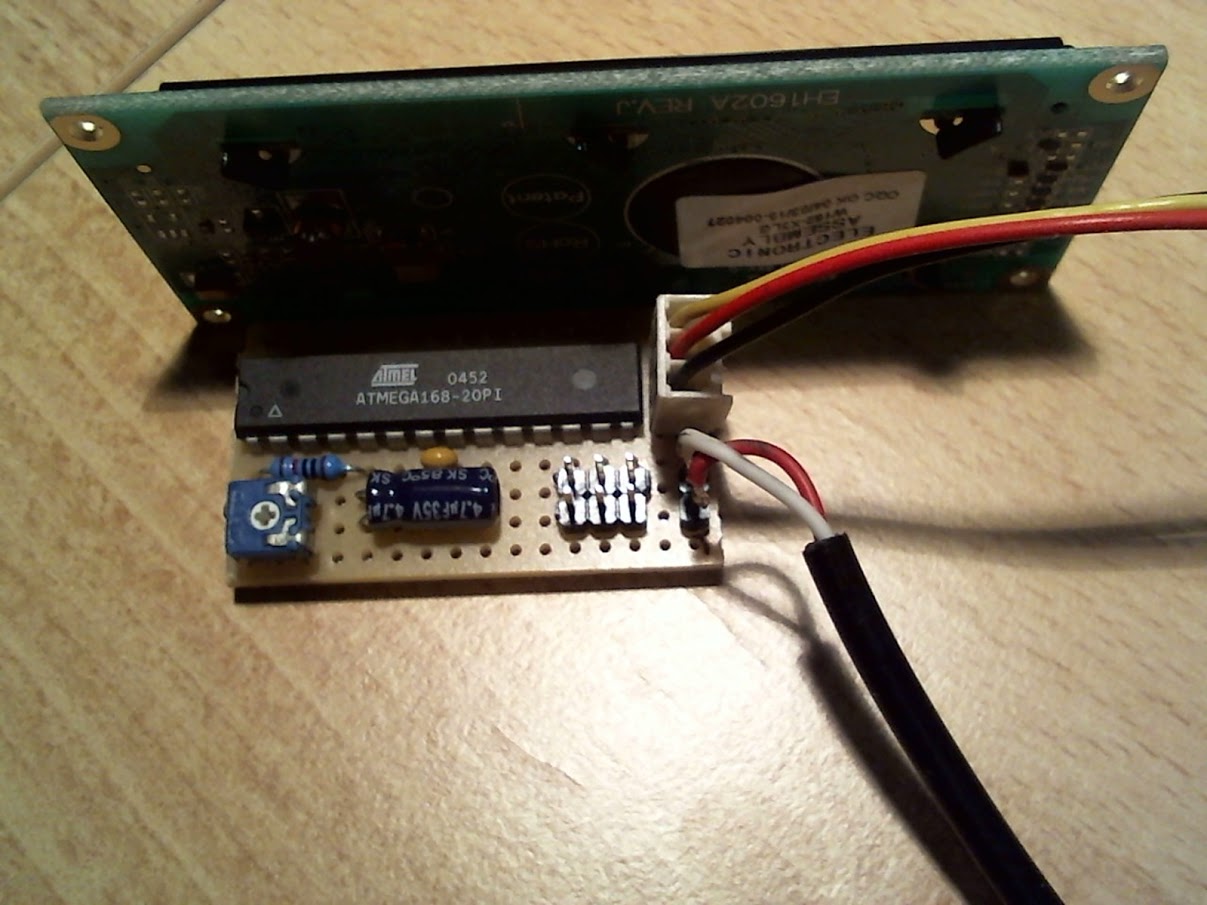

Heute kamen die bestellten Bauteile für die OLED Temperaturanzeige im neuen PC Gehäuse. Das Programm habe ich am Wochenende geschrieben. Hab ein kleines Video gedreht um zu zeigen wie die Temperaturanzeige funktioniert. Jetzt fehlt eigentlich nur noch das neue CoolMaster Gehäuse und ich wäre glücklich Augenzwinkern
Für die Interessierten unter euch hier der Schaltplan und im Anhang das Projekt-File für ATMEL Studio7. Das Programm besteht im wesentlichen Teil aus einer Main-Schleife für das Auslesen der Temperatur und Darstellung auf dem Display.
ATMEL Studio7 Projekt File: https://drive.google.com/file/d/0BxbpDqwYdkvEcXFpTjVPcDRNdmM/view
Youtube Video: https://youtu.be/y-wO6oXPqSE
Gruß Rolf

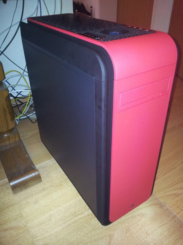

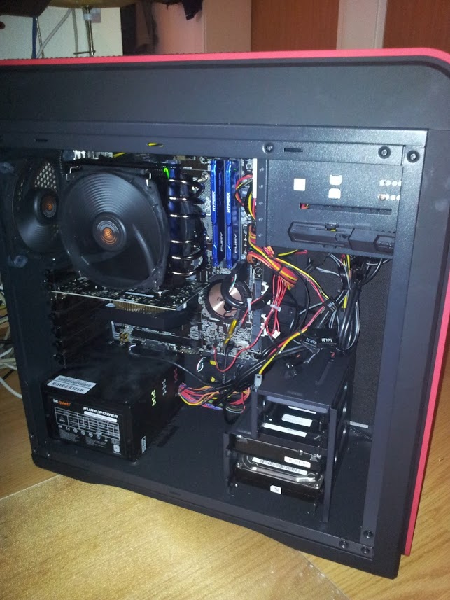

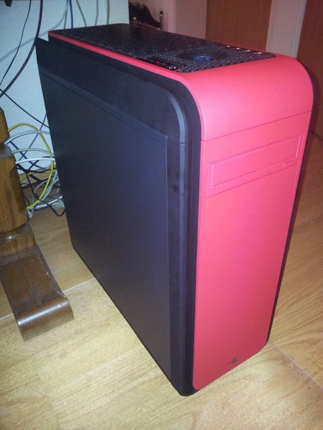

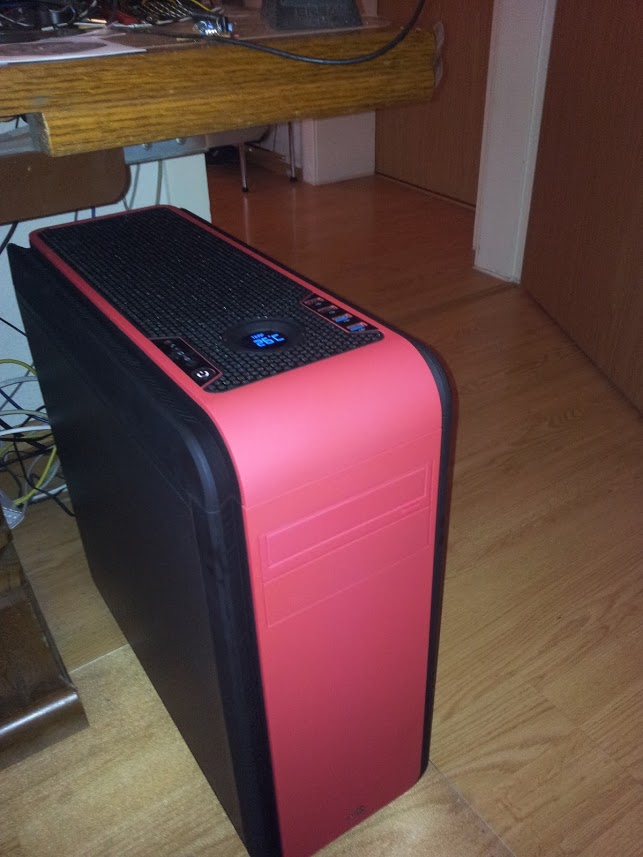

Aus dem "nur" geplanten Gehäuse-Umbau wurde ein neuer Intel Windows PC mit anderem Gehäuse. Mein Computer Händler in Wuppertal hatte ein PC-Gehäuse (AeroCool DS200) im Angebot dem ich nicht widerstehen konnte. Zugegeben.. Rot zählt nicht gerade zu meinen Lieblingsfarben, ich hätte gerne etwas in Orange gehabt. Aber dafür war sehr günstig und bringt etwas Farbe ins Büro smile
Zur Technik meiner "kleinen Windmaschine":

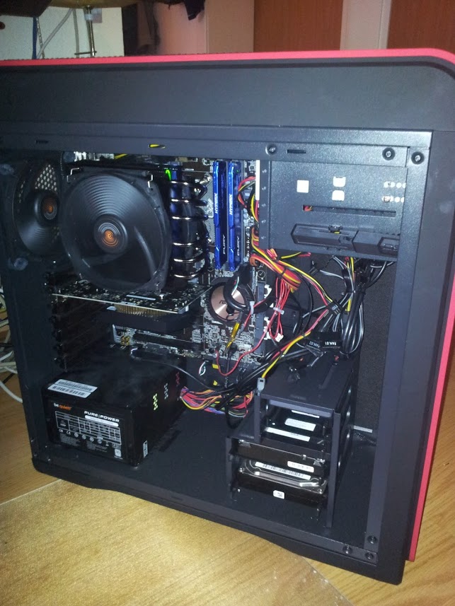

Gehäuse AeroCool DS200 red, Motherboard Asus Z97-A, CPU Intel Core i5 4690 3.5GHz, RAM 8GB DDR3 1866MHz, Grafikkarte nVidia GeForce GTX 750, CPU Kühler beQuiet! Dark Rock TF mit 2 Silent Wings 135mm Lüfter, Gehäuse Lüfter 3x Silent Wings 2 140mm, 1x Silent Wings 2 120mm, Netzteil beQuiet 550 Watt.
Mein Neuer
Temperaturen im normalen Desktop Betrieb:
Raum-Temperatur: 21,5 C
VID: 0.720 Volt / 1.7 Watt / 800 MHz
CPU Core: 30 C
CPU Package: 29 C
Mainboard: 29 C
Gehäuse: 26 C
nVidia GTX750 = 28 C
Temperaturen im 30min Last Betrieb (kein Overclock) unter Prime95 und FurMark:
VID: 1.084 Volt / 75.3 Watt / 3500 MHz
CPU Core: 52 C
CPU Package: 62 C
Mainboard: 33 C
Gehäuse: 33 C
nVidia GTX750: 64

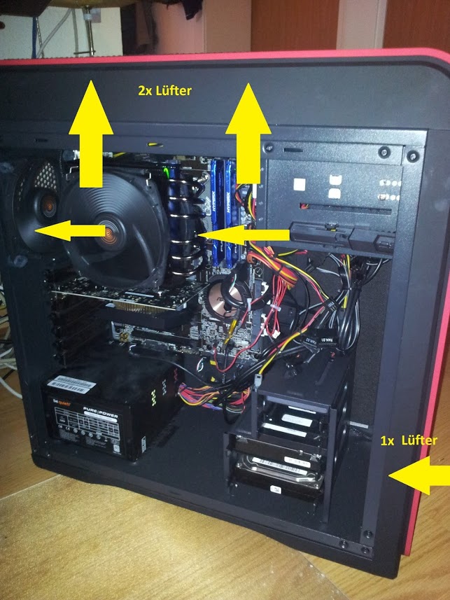

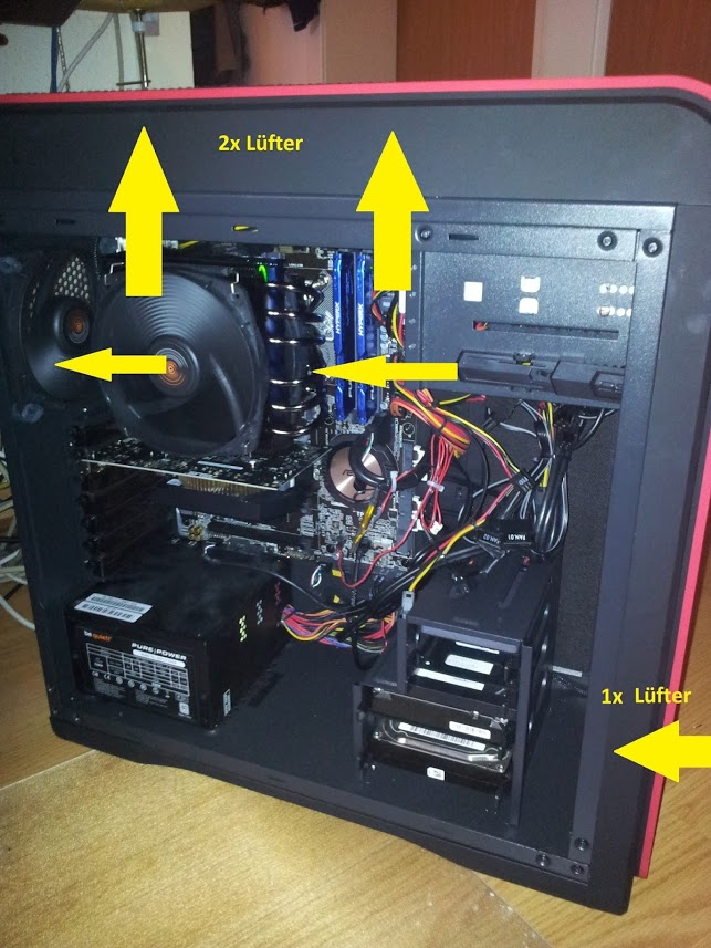

Lüftermontage im Gehäuse
Die Ansteuerung der Lüfter erfolgt nicht über die "einfache" Lüftersteuerung des DS200 Gehäuses (nur 4 Stufen und zu laut), sondern über die moderne ASUS FAN XPERT 3 Lüftersteuerung im Mainboard Bios. Jeder der 6 Lüfter kann über ein eigenes Geschwindigkeits-Profil und zugewiesenen Temperatur Sensor (CPU, CPU Core, Mainboard und externem Sensor) eingestellt werden.
Info: Auf dem ASUS Z97-A Mainboard gibt es einen 2pol. Anschluß mit der Bezeichnung T Sensor. Hier kann ein handelsüblicher Temperatursensor angeschlossen werden, der zB die Gehäuse-Temperatur misst. Im Bios kann dieser Sensor für die Lüftersteuerung benutzt werden. Ich hab ihn seitlich an meiner nVidia Grafikkarte montiert und ihn ins Profile für die beiden oben montierten Lüfter programmiert.
Mein PC-Gehäuse
Mein Kühl-Prinzip
Gruß Rolf
Mein Neuer
