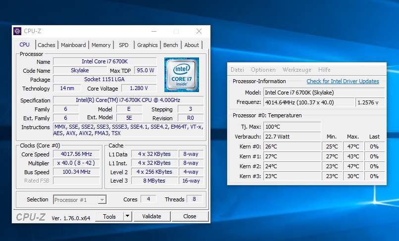

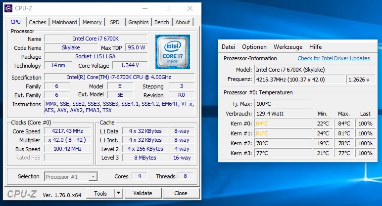

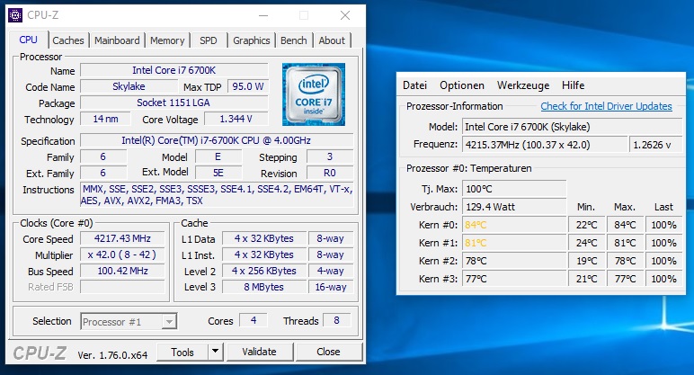

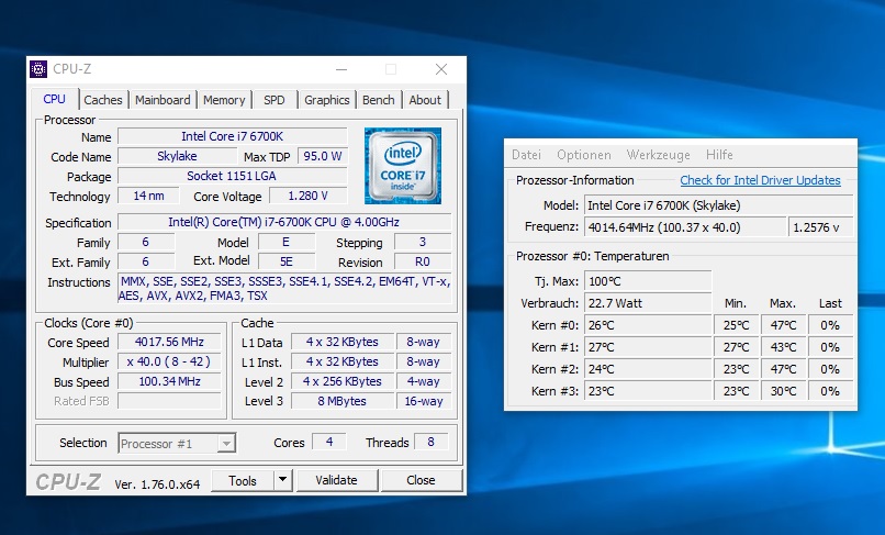

Hier die Screenshots mit- und ohne Last.
Was hast du bisher an der CPU Spannung eingestellt? Oder hast du nur den Multiplikator erhöht und sonst nichts? So richtig Leerlauf ist das aber nicht, sonst müsste der Takt niedriger sein.
Core Temp zeigt die VID an (ungleich VCore). Das sieht man im Mini Modus aber nicht, da fehlt die Bezeichnung.
Das einzige, was ich bisher getan habe ist das Laden der "Standardeinstellungen" im UEFI. Ich habe sonst keinerlei manuellen Veränderungen vorgenommen.
Im UEFI wird der sog. Turbo-Modus standardmäßig eingeschaltet. Der Modus bringt eine Taktfrequenz von 4200MHz. Durch die Deaktivierung des Turbo-Modus fällt die SPannung auf ca. 1,280V, die Frequenz auf 4000MHz. Die Temperaturen sind ohne Turbo Modus konstant 10-13°C kühler und das auch nach langem Einsatz von Prime
Ok, wie gesagt, er müsste dann im Leerlauf deutlich niedriger Takten (800 Mhz) und die Spannung deutlich absenken. Schau mal im Taskmanager nach der CPU Auslastung. Die müsste nahe 0 sein, um Leerlauf zu attestieren.
Was genau strebst du an? Soll der Takt noch weiter erhöht werden? Ansonsten würde ich erstmal die Load-Line Calibration auf Stufe 1 setzen und dann über den Offset Modus die Spannung noch weiter absenken, da sollte noch einige Luft nach unten sein. Dann verbessern sich die Temps auch.
