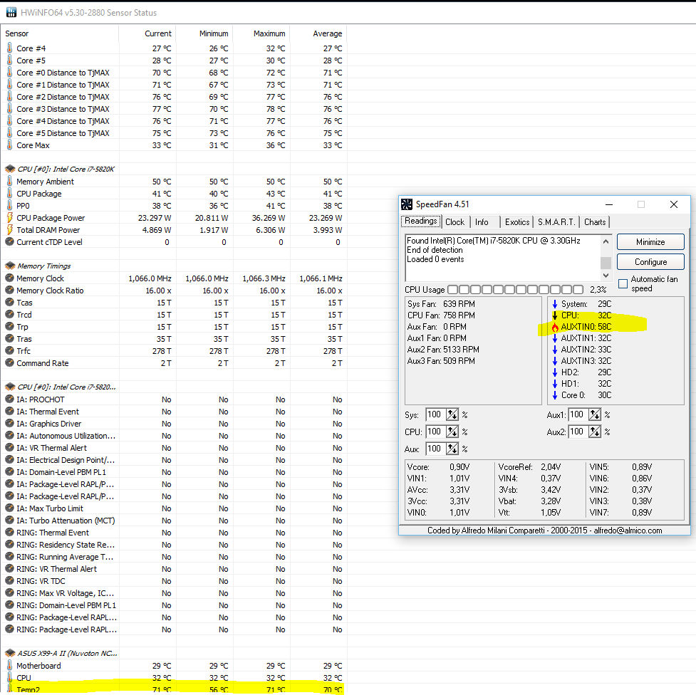

Ich weiß das passt hier nicht unbedingt hin, aber einen extra Thread wollte ich nicht aufmachen.
Kann mit jemand sagen was diese Temp2/AUXTIN0 ist? Welcher Sensor soll das sein? Auslesefehler?
In Speedfan schwankt der Wert zwischen 58 und 71 hin und her. Im HW Monitor permanent 71
Genau, schau bei wie viel mhz die Temperaturen noch im Rahmen sind, würde maximal hohe 70er sagen, also vlt so 4,5ghz mal probieren
