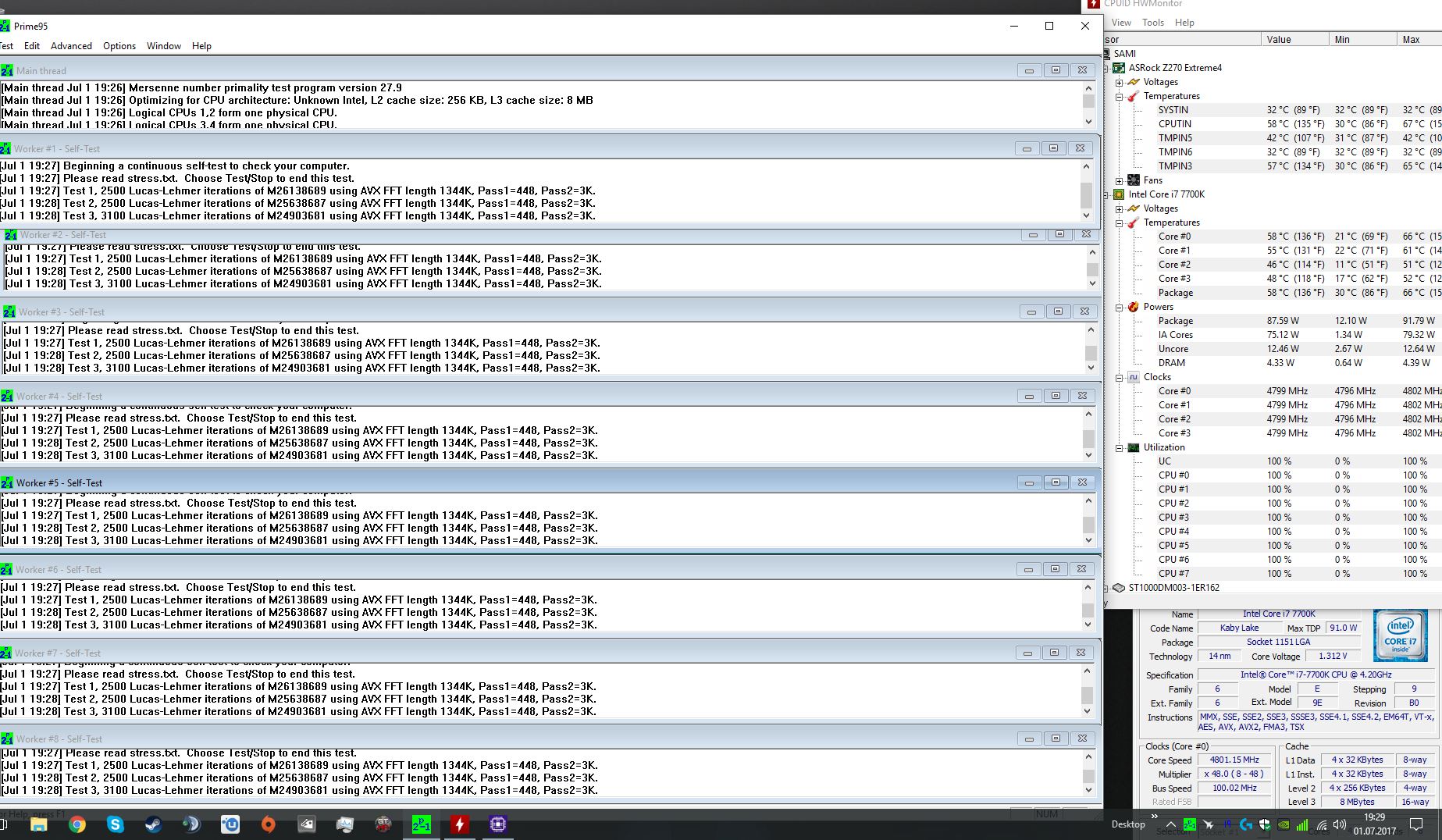

Hey zusammen,
ich weiß nicht ob ich mich freuen soll oder Sorgen machen soll.
Habe meinen i7 7700k nach dem neuesten Bios Update Manuell übertakten wollen. Soweit sogut.
Läuft auf 1,3V Offset +70mV und LLC Stufe 1.
Mit Prime95 V27.9 getestet Custom auf 1344K. Die Temps sind extrem gut seit dem neuen Bios Update. Aber schaut euch mal bitte die Idle Temps(Minimalen Temps) an :D Irgendwie ungewöhnlich ^^
Mach Dir keinen Kopf, alles OK. Sieht untenrum zwar "extrem" aus, aber da sind die Fühler nicht so genau. Wurde hier auch einige Male schon angesprochen.
Freu Dich. :D 4,8 mit den Temps - das schafft meiner nicht...

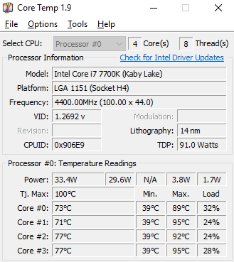

Hallo Leute, ich hab mir einen i7-7700K geholt und wollte wissen, ob diese Temperaturen normal sind? Verbaut ist ein Alpenföhn - Matterhorn.
Ich hatte vorher einen i5 - 4690, hier waren solche temperaturen niemals zu erreichen. da war ich weit drunter.
Hilfe :o
etwas hoch finde ich . Wie sieht es mit Der Belüftung des Gehäuses aus ? Hast du eine Costum Grafikkarte ? die erwärmen auch durch die Abwärme den CPU kühler ordentlich auf .WLP richtig aufgetragen ? , nicht zu viel, nicht zu wenig.

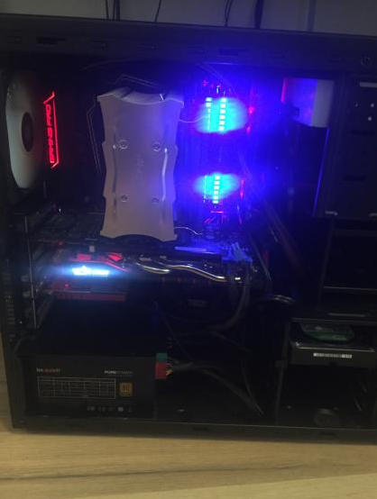

Mein 7700K lief anfangs mit über 1.25 Volt ohne jegliche Anpassung und wurde sehr heiß sowohl Prime 95 (habe bei über 90 Grad abgebrochen) als auch Gaming. auch nach BIOS Update des Z270 MSI Krait Gaming.
Nun läuft die CPU weiterhin auf Standardtakt mit Turbo aber bei 1,84 V, habe im BIOS 1,75 V eingestellt aber durch LLC welches nicht komplett deaktiviert werden kann komme ich auf 1,84 Volt bei 4,5Ghz stabil.
Temperaturmäßig komm ich unter Volllast bei Prime95 v28.9 In-place large FFTs auf 80 Grad.
Gekühlt wird die CPU noch von einem be Quiet Rure Rock.
Im Idle kommt er auf 45-50 Grad. Raumtemperatur immer 26 Grad
Das ist auch alles Okay, aber beim Gaming, aktuell PUBG.
Komme ich auch bis auf 80 Grad, zwar nicht dauerhaft sondern nur sehr kurz,
aber auch 75 Grad ist mir eigentlich zu hoch beim Gaming.
Mit Köpfen will ich eigentlich noch ein paar Monate warten.
5 Grad weniger wäre mein Anspruch ohne zu Köpfen.
Meint ihr das ist drin ?
Werde noch mal versuchen die Spannung noch etwas weiter zu senken.
Und eventuell einen neune Lüfter der auch für OC geeignet ist.
Würde mich über Anregungen und Tipps freuen :)
