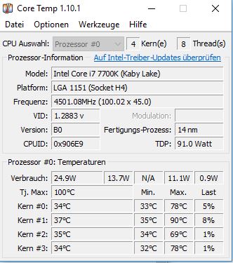

Hallo CB-Gemeinde,
welche Ursache könnte es haben, dass die Temperatur bei Kern 1 unter Last auf 100°C hochgeht?
Erscheint mir nicht normal oder muss ich mir keine Sorgen machen und das ist bei manchen CPUs einfach so?
Wenn ich mir hier die Posts so durchlese, ist die Temperatur doch eh viel zu hoch?
Ist schon ziemlich hoch. Welcher Kühler und selbst montiert wegen der Wärmeleitpaste?
Kühler ist der Noctua NH-C14. Der war schon auf meinem i7875k drauf. Selbst montiert mit Wärmeleitpaste Arctic Silver 5.
Eigentlich wie immer dünn aufgetragen, Kühler drauf.
Warum ist denn grad bei einem Kern die Temperatur bei 100° und nicht bei allen?

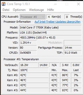

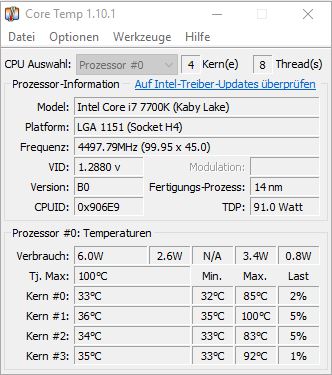

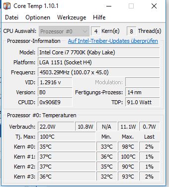

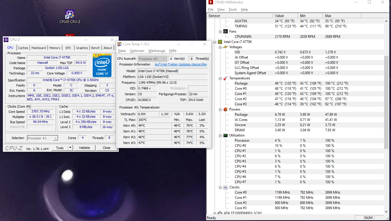

das Ergebnis brachte gerade ein 3DMark durchlauf
ist die temperaturdifferenz normal?
muss ich mir gedanken machen?
und das kommt nach ca. 5min prime Small FFTs
ein unterschied von ~17°C kann doch nicht normal sein....oder doch?
achja....muss noch anmerken, dass ich NICHT übertaktet habe!

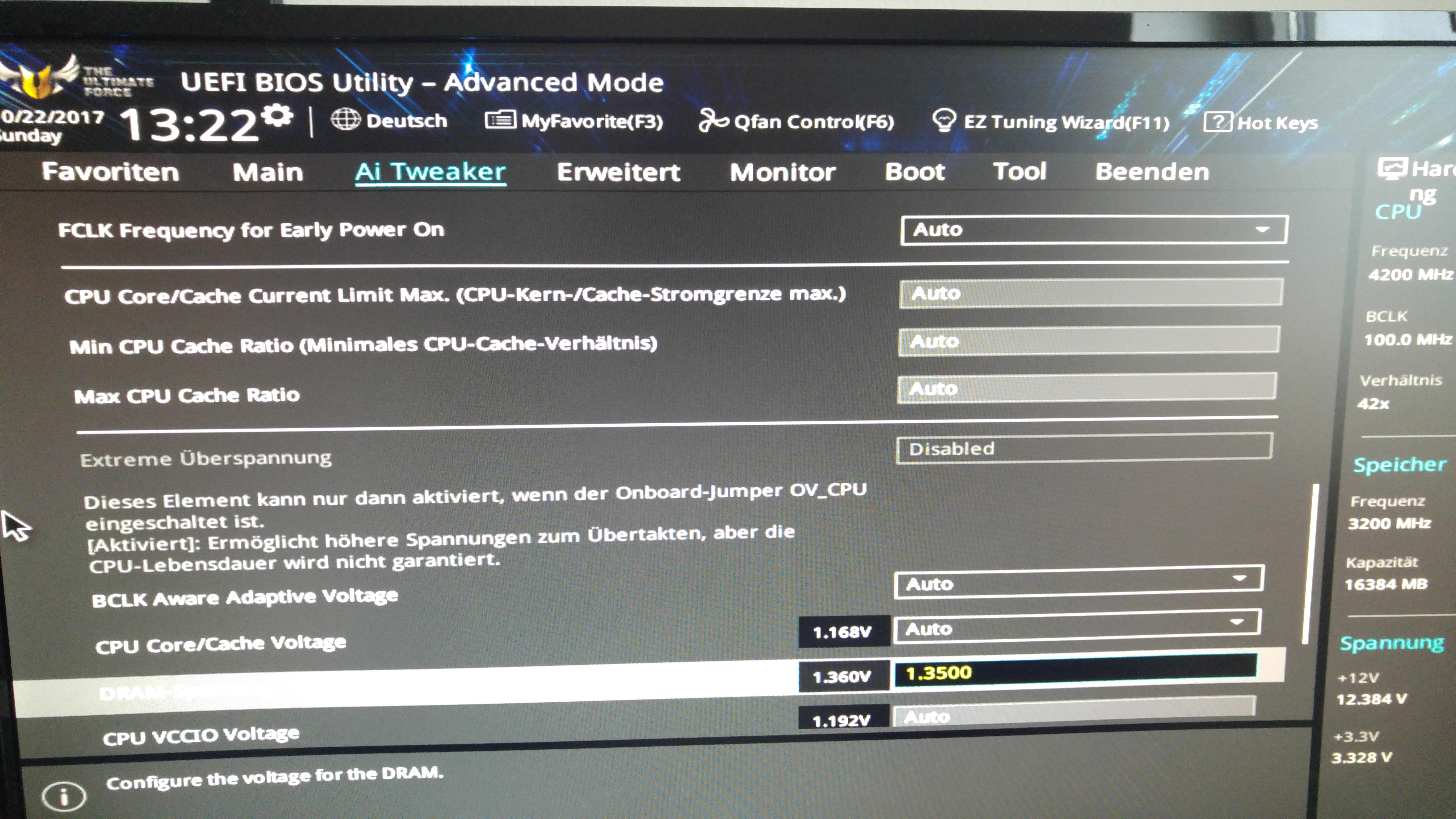

Welche Core-Spannung liegt bei Prime an (CPU-Z) und was hast du im BIOS eingestellt? Sollte alles auf AUTO stehen, so teste mal mit Manual Mode und 1,3V im Bios.
Die hohen Temperaturen trotz Wakü kann ich mir nur durch zu hohe Spannungen erklären. Eventuell hilft auch ein Köpfen der CPU.

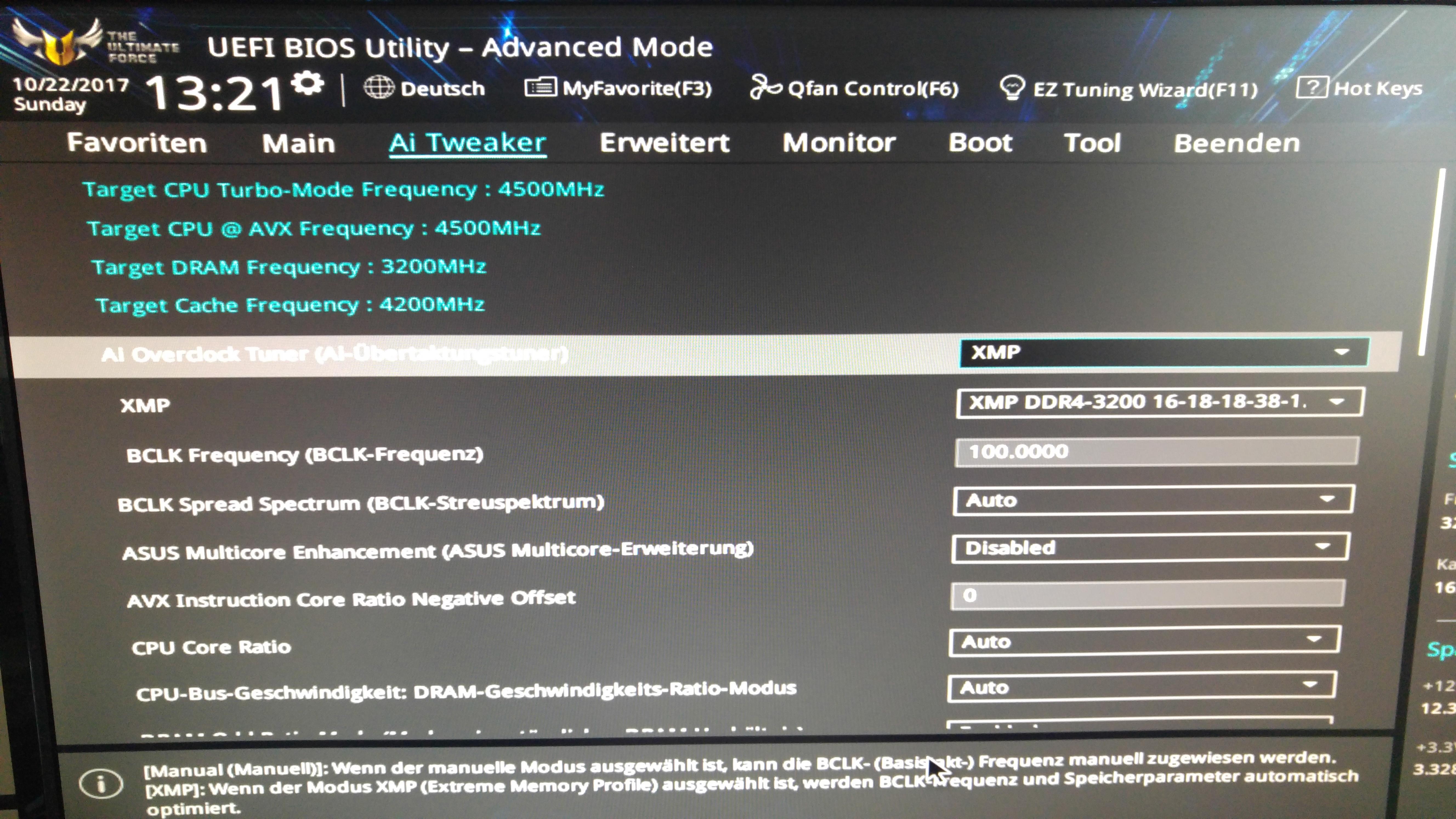

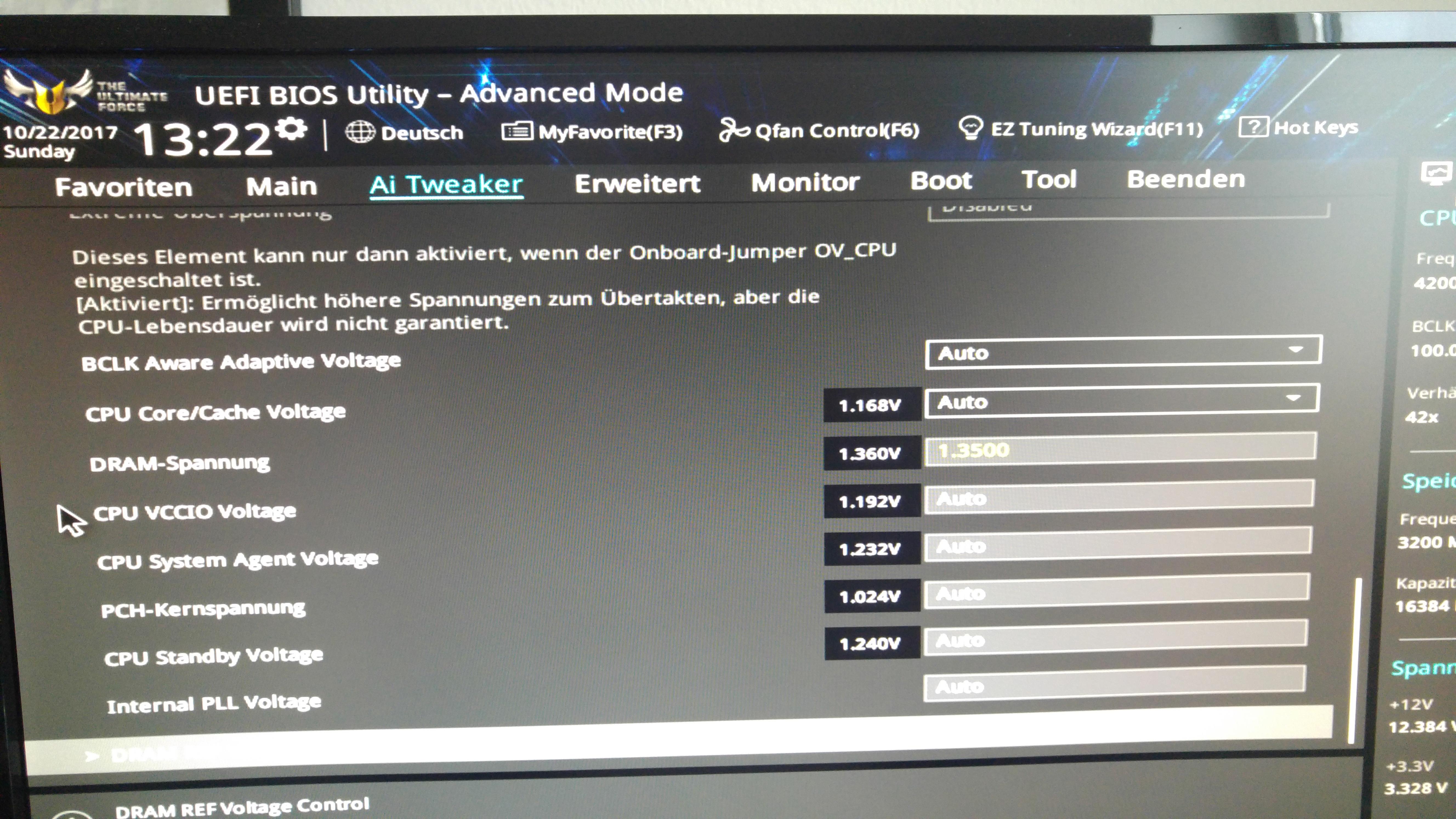

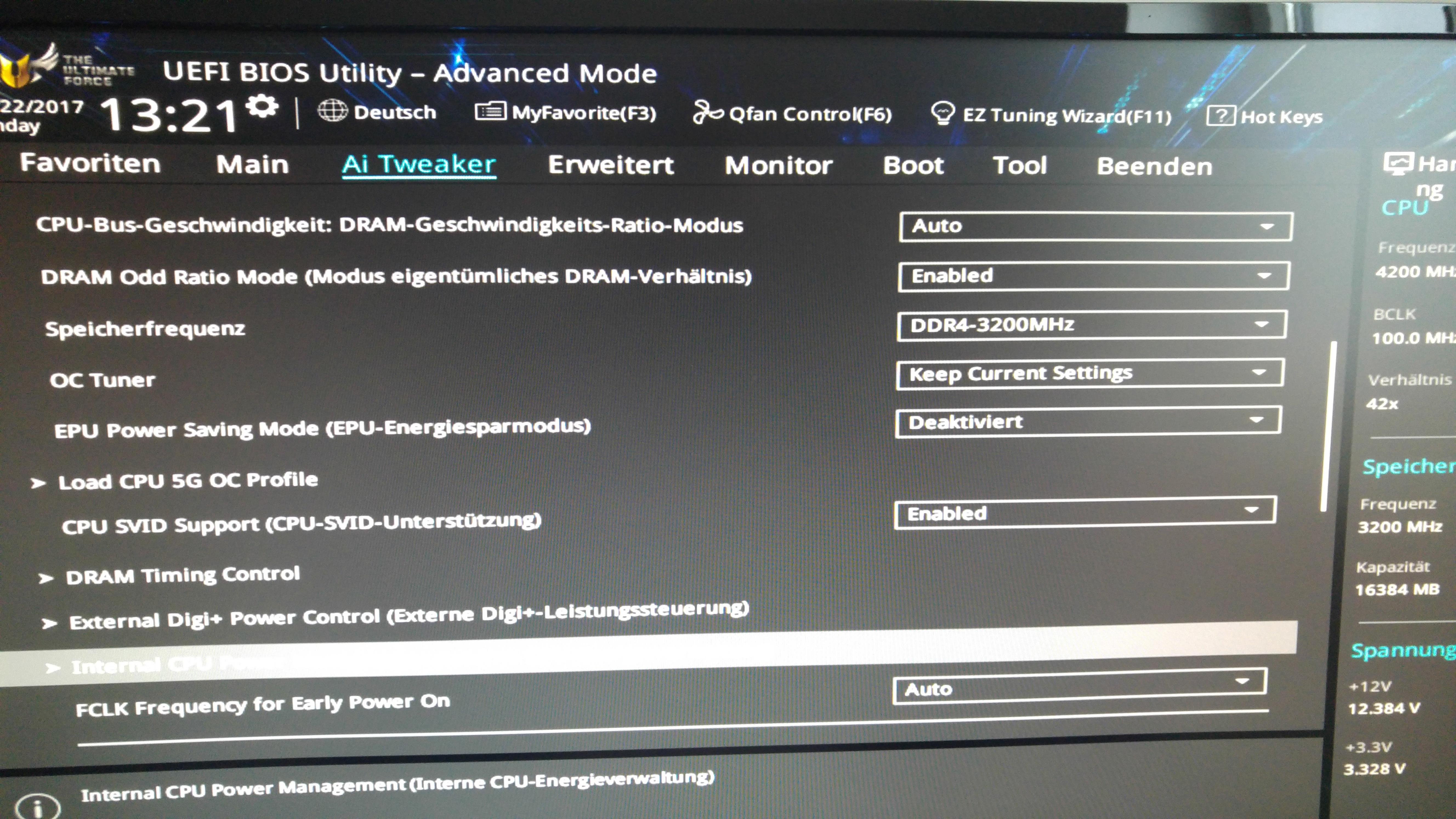

hier mal die Einstellungen im BIOS:
Bei meinem Noctua hab ich 2 Lüfter (einen oben und einen unten -> Topblower--> Blasen runter richtung CPU + Mainboard). Die AIO Wasserkühlung hatte in etwa gleiche Temperaturen.
Gehäuselüfter 2 vorne und 1ner hinten. Bei geöffneter Seitenwand keine unterschiede. Spannung 1,32V unter Last (bei Prime)
Die Temperaturen @Stock unter Last sind sehr hoch. 1,32V ist zwar im grünen Bereich, aber auch hoch.
