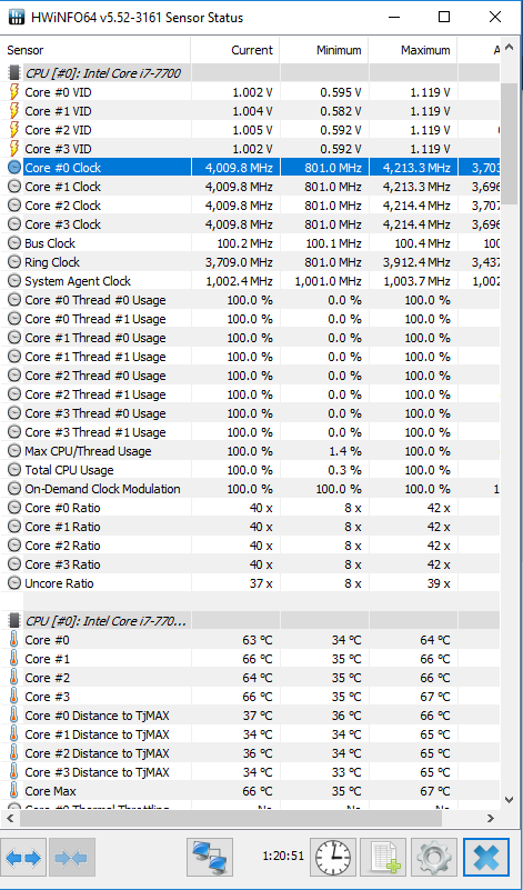

Ein wenig Undervolting brachte nun das Ergebnis, was ich ja irgendwie nicht glauben kann?!
Ergebins: 4-4,2 Ghz stabiler Prime Takt bei 1 Volt Vcore und max 66 grad. Hat die CPU schonmal jemand weiter runter im Vcore stabil getrieben?
Das kann doch nicht stable sein oder?
Merkst du irgendwelche Unterschiede von höherer Voltage zu niedrigeren?
Prime lief ohne Probleme 1 Stunde durch und bis eben 1 1/2 std Battlefield gezockt. Absolut stabil. Veränderung bis auf die Temperaturen keine. Ich teste mal Morgen aus wie weit ich noch runter gehen kann...
Entweder hast du die CPU des Jahrhunderts bekommen oder ich hab keine Ahnung.
Bissl weiter gestestet.
Weiter runter geht nicht, da sich Windows mit einem Bluescreen meldet. Adaptiver Offset liegt bei derzeit -0.150. Ab 0.170 wirds instabil. Die ~73 Grad Max-Temp sind vom AVX Prime Test.
Ist doch alles TOP, freu' Dich einfach... :)

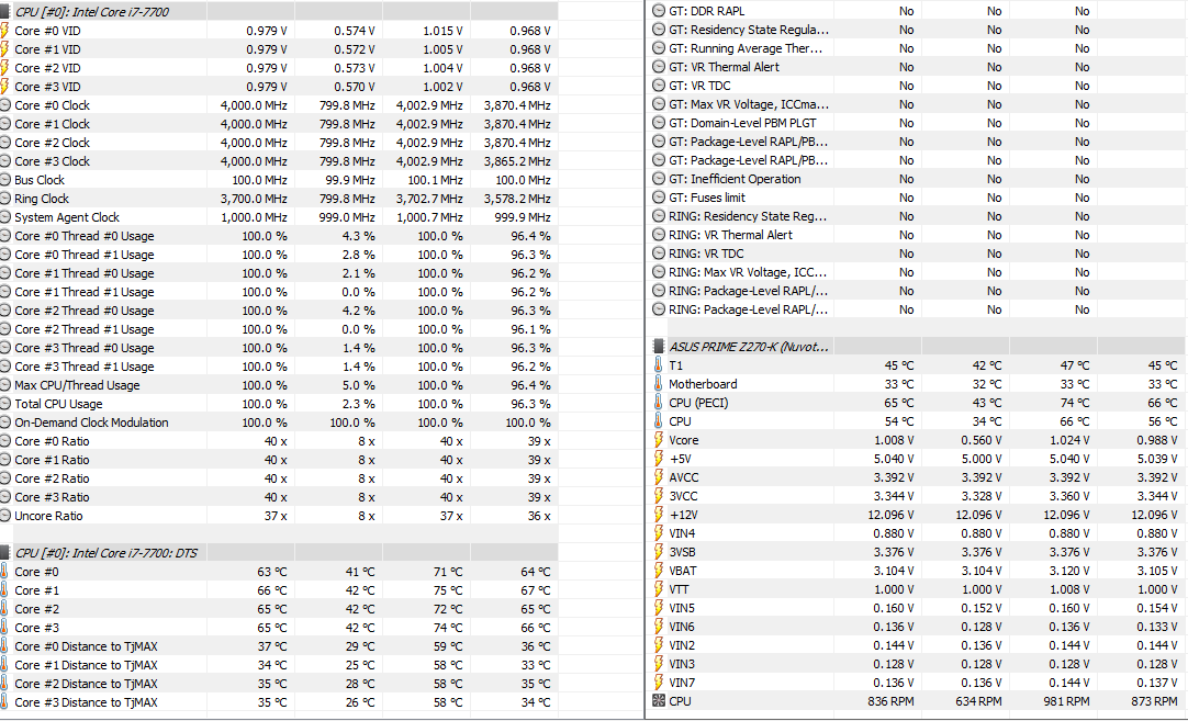

Ich (bzw jemand für mich ;)) hab meine 7700K nun geköpft und mit LM versorgt:
=> 4,6Ghz + Vcore 1,32V / Prime95 (Avx) stabil, und "nur" bei 79°C
1) Ist wohl der Be Quiet Pure Rock nicht der beste Kühler
2) Hab ich wohl eine kleine Luftblase denn nur eine Core erreicht 79° alle andere Core's sind 2-3° kühler

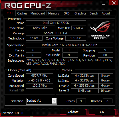

ich habe mir vor kurzem einen neuen PC geholt und dann direkt einen mit einer kompletten Wasserkühlung. Allerdings wurde dieser PC komplett fertig geliefert, da ich zwar schon selbst PCs zusammen gebaut habe aber mich noch nicht so an Wasserkühlung traute, es aber trotzdem mal ausprobieren wollte.
Jedenfalls habe ich den PC schon seit knapp 3 - 4 Wochen und ich finde das der PC schon hohe Temperaturen hat und auch sehr schnell schwankt.
Ich habe einen Intel Core I7700K, welcher dauerhaft auf 4.5 Ghz Taktet (also im Turbo Modus). Habe schon versucht diesen im Bios auszustellen aber hat nicht wirklich funktioniert.
Nun zu den Temperaturen
Im Leerlauf habe ich immer unterschiedliche Temperaturen. Von 30°C - 60°C ist alles dabei, wobei sich meistens die Temperatur bei so ~55°C einpendelt.
Wenn es dann ans Spielen geht, habe ich Temperaturen von 70°C - 85°C, allerdings ist er meistens bei 75°C und nur kurz mal bei 82 für ca. 3 Sekunden. Danach geht er wieder runter auf 75°C.
Wollte mal Fragen ob ich da nur übertriebe Angst habe, das die Temperaturen zu hoch sind oder ob ich mal beim Hersteller nachfragen sollte ob die nochmal drüber gucken.
MfG Interas :)
