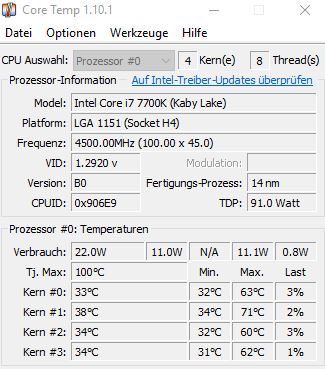

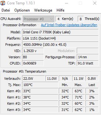

hab das jetzt versucht im BIOS so einzustellen und wird mir auch so angezeigt

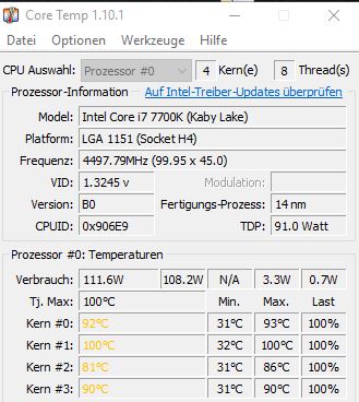

bei Core Temp wirds mir aber so angezeigt:
welche AUTO funktion funkt denn da noch dazwischen?
was wird mir in Core Temp unter VID für Spannung angezeigt?

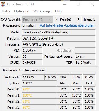

Nö leider nicht:
Ach und die Lüfter hängen alle an der Lüftersteuerung des Gehäuses dran und drehen auf Vollgas ^^
VID ungleich VCore, Core Temp brauchst du für Temperaturen. CPU-Z für Spannungen, wie mehrfach erwähnt.

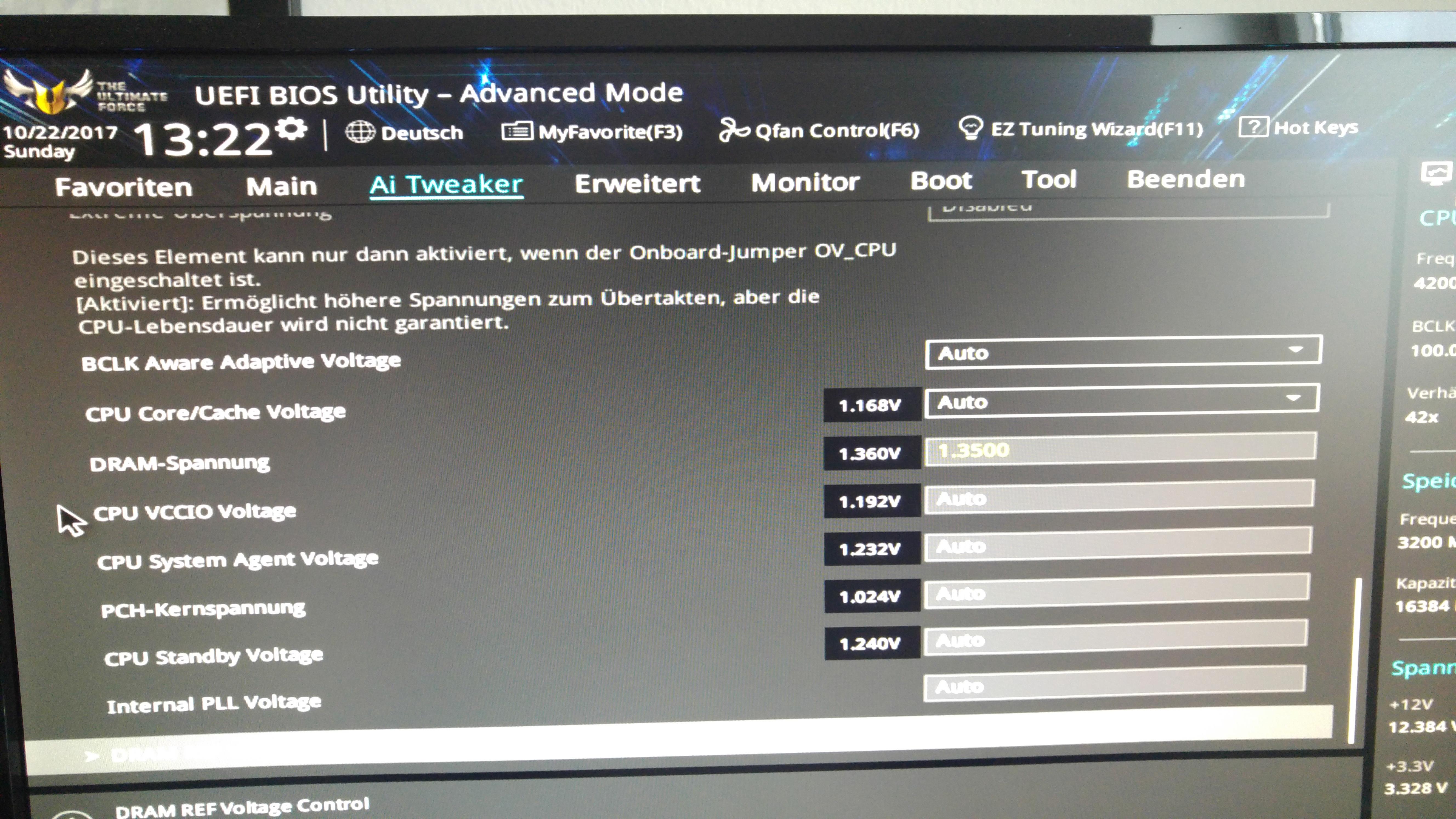

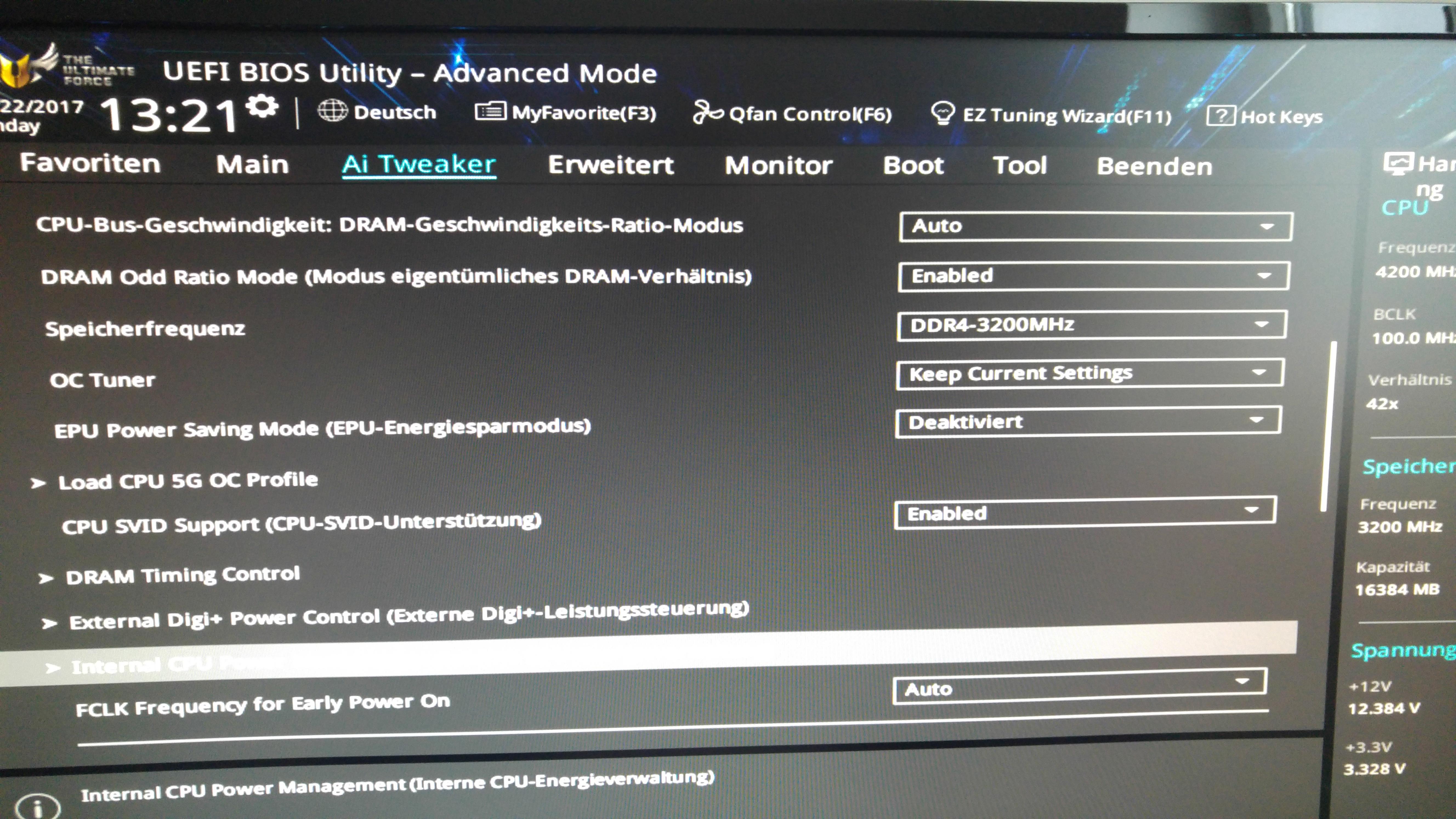

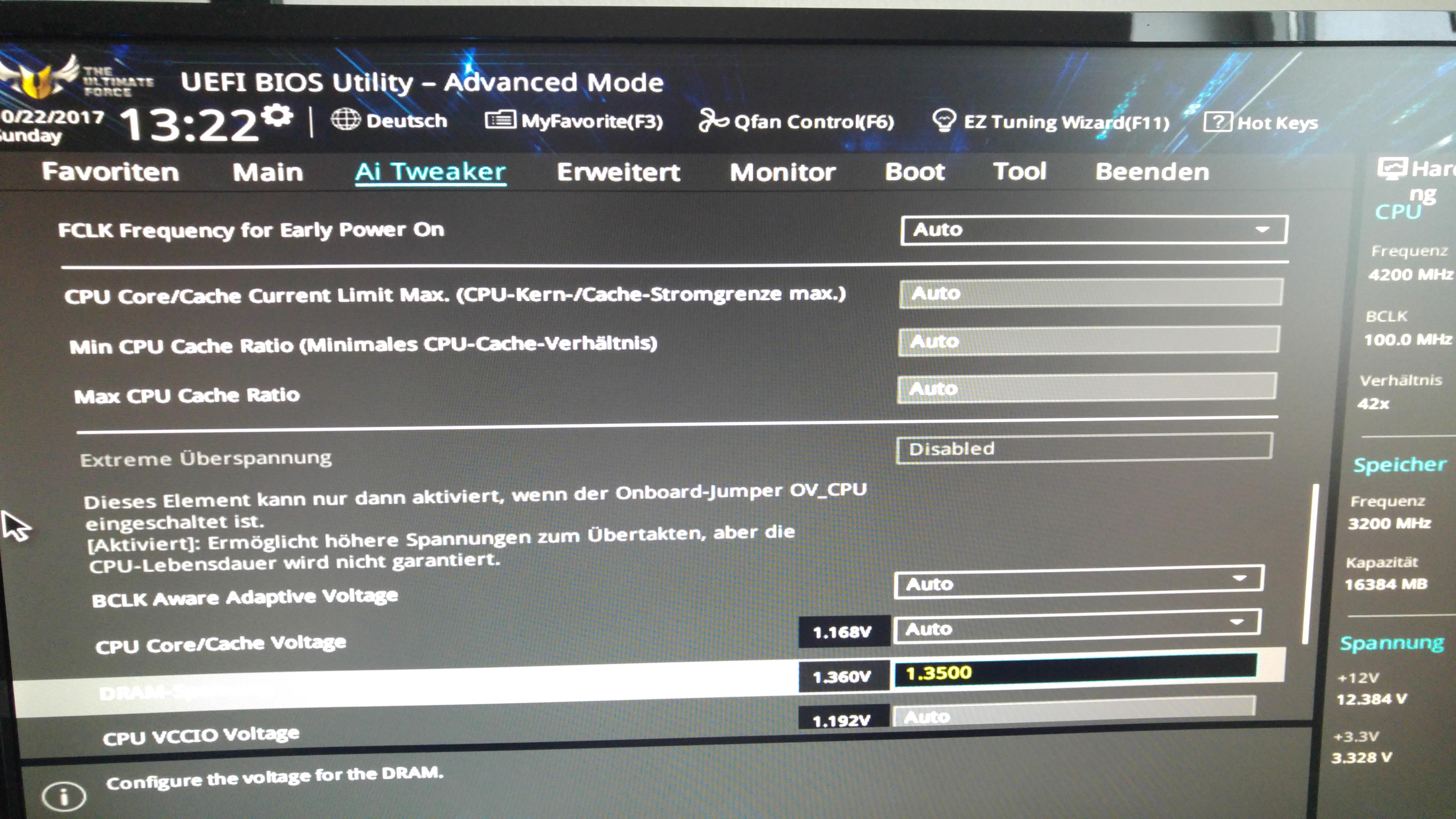

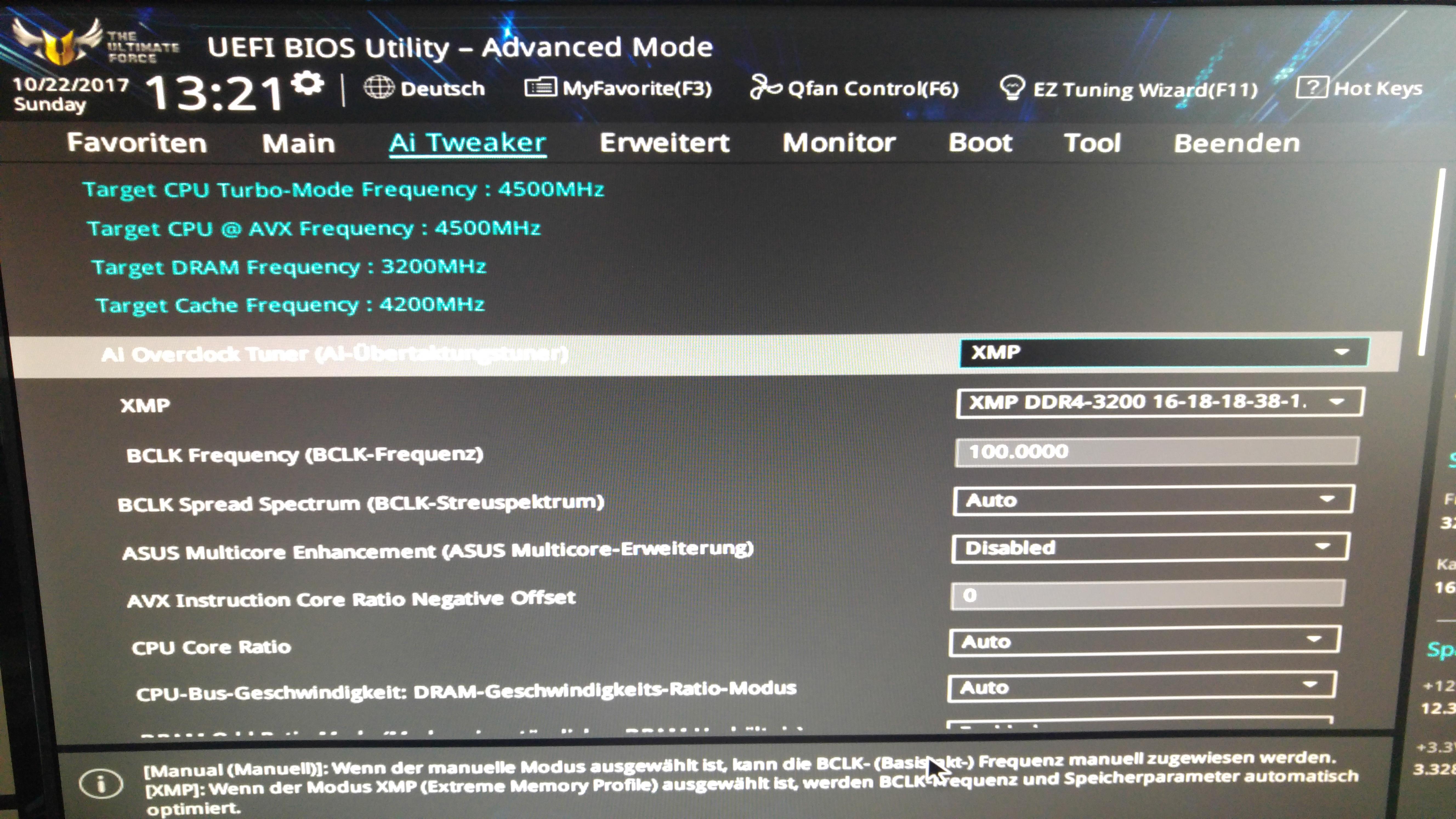

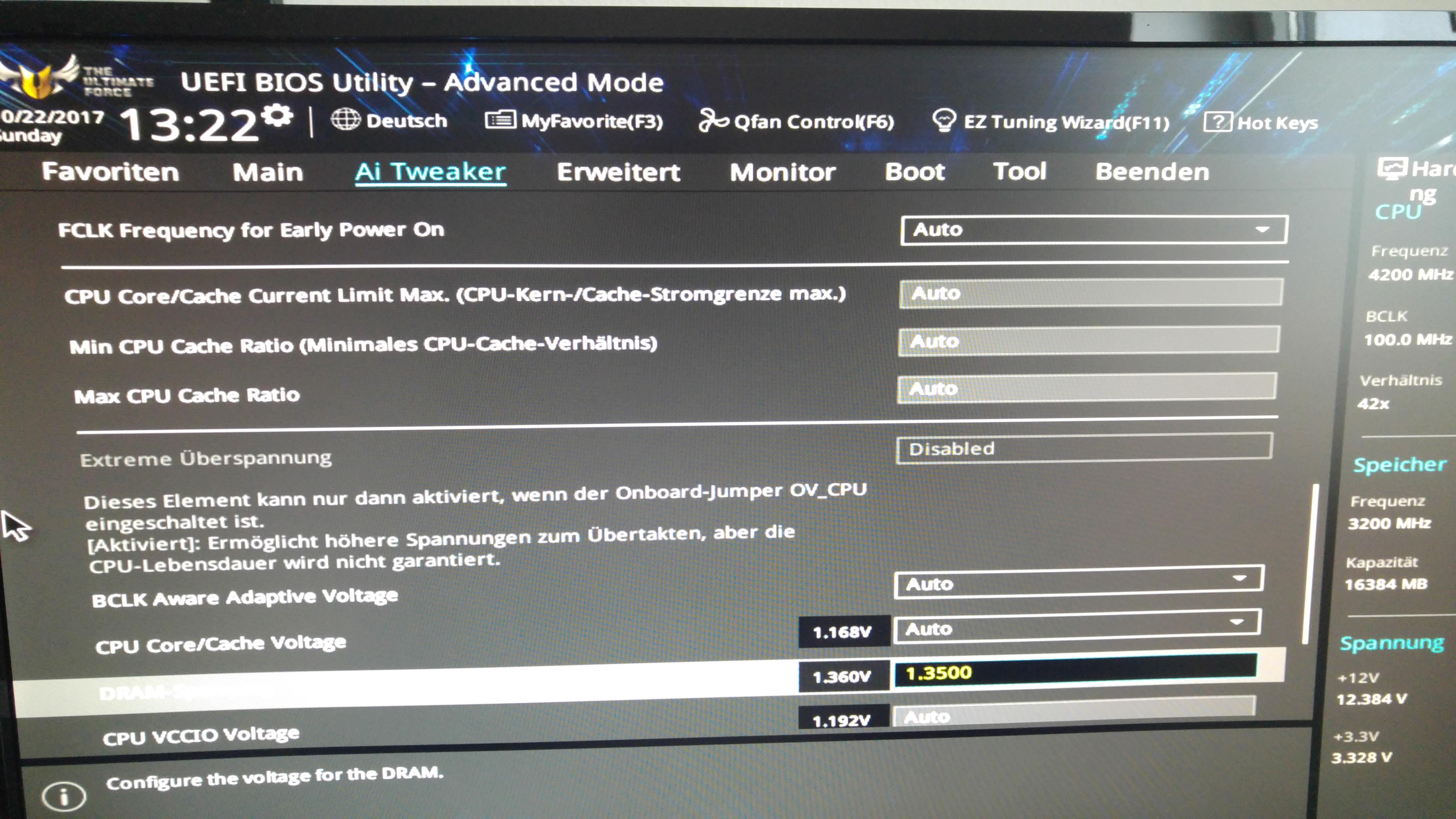

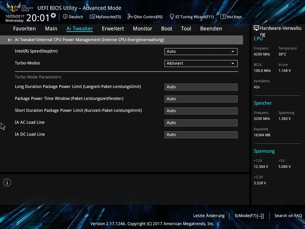

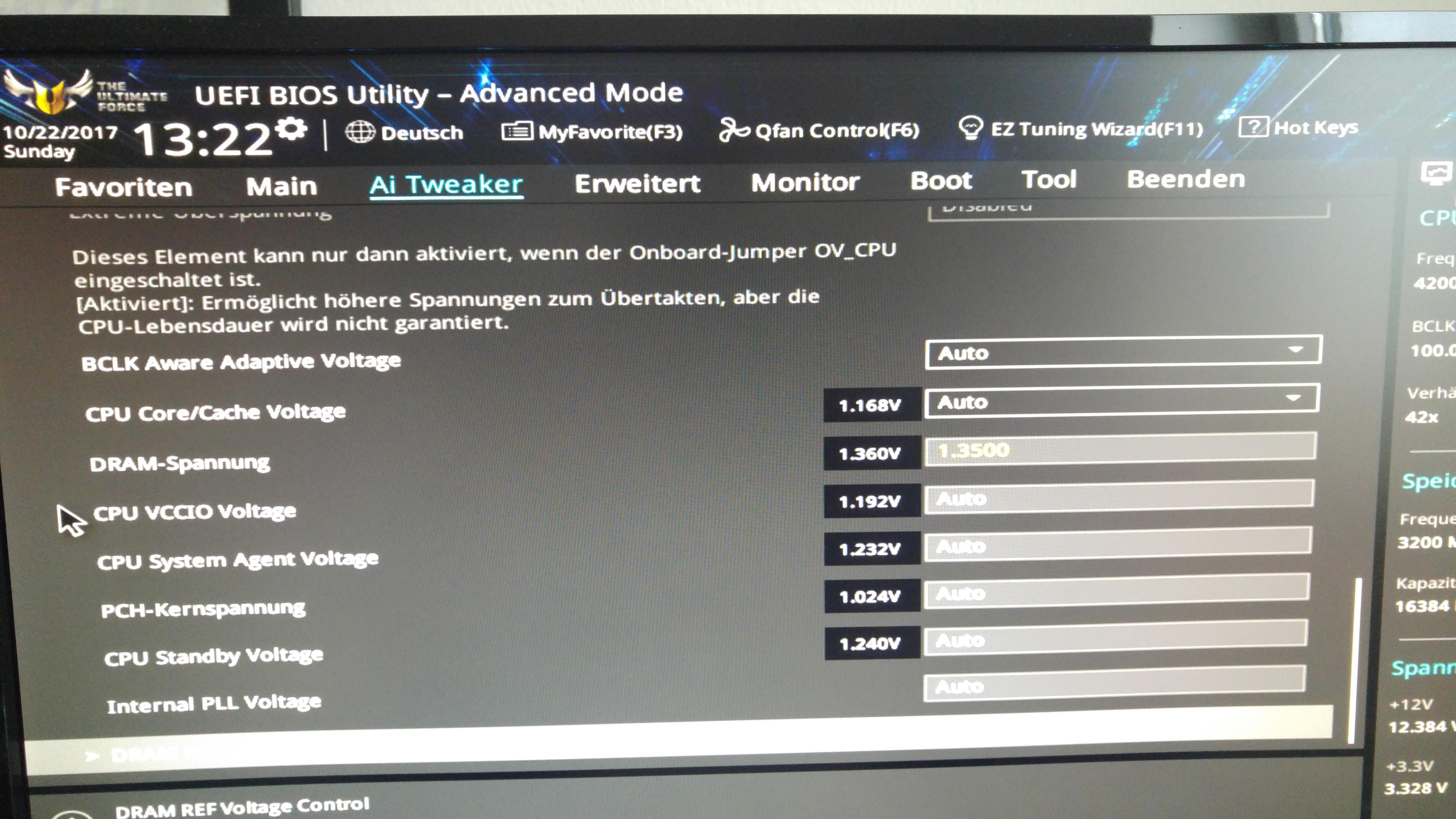

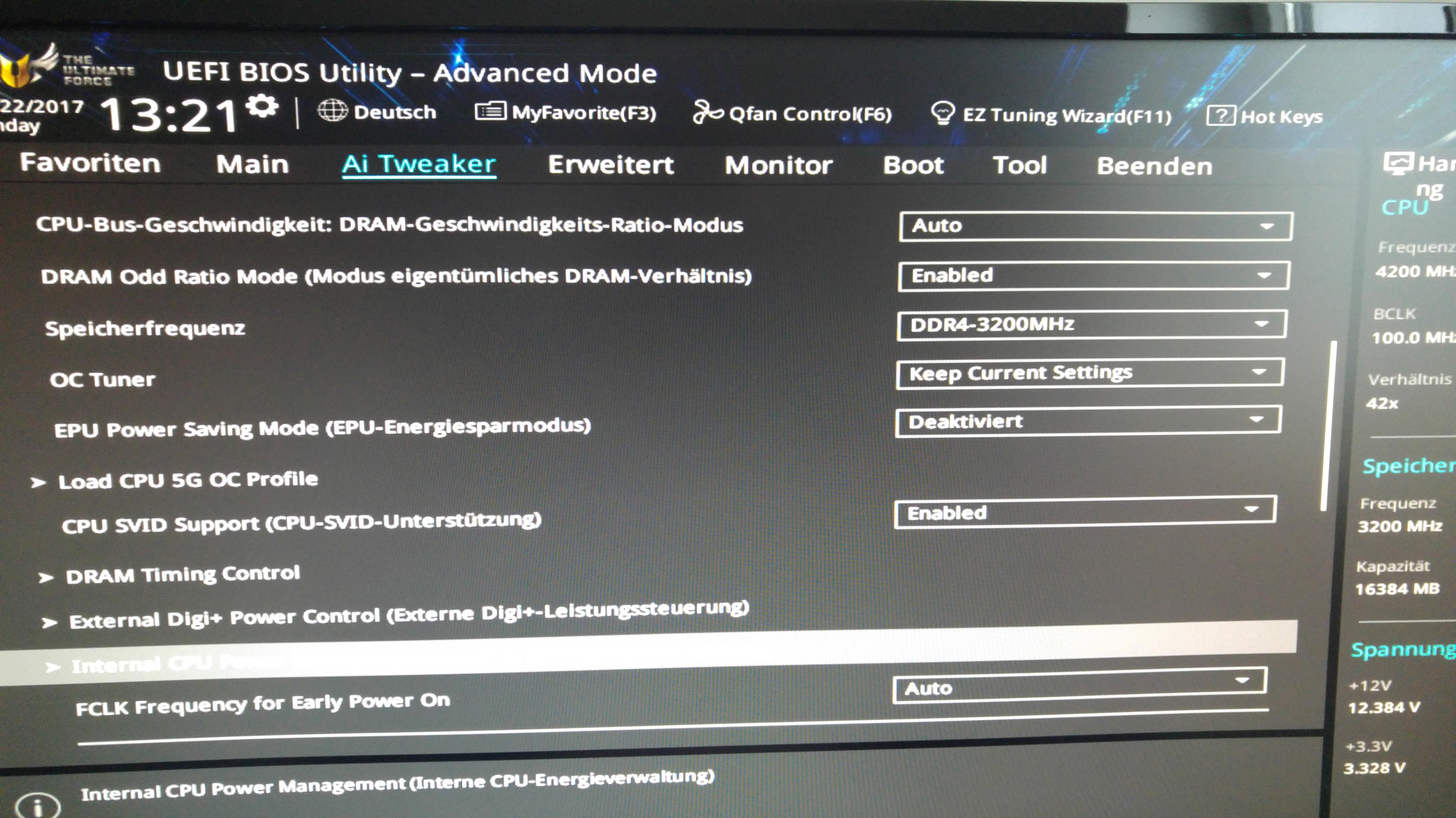

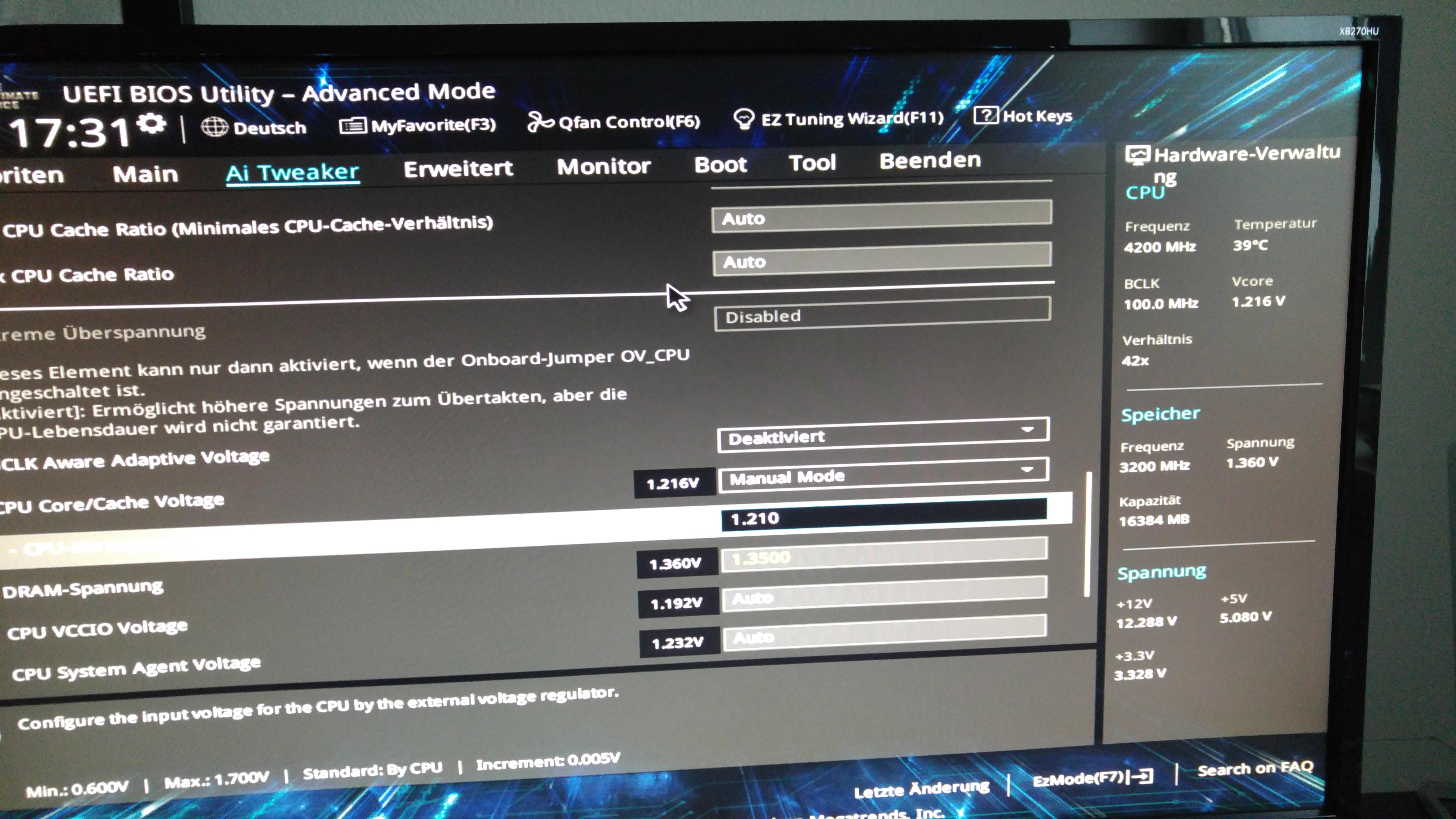

hier mal die Einstellungen im BIOS:
Anhang anzeigen 648313Anhang anzeigen 648314Anhang anzeigen 648314Anhang anzeigen 648315Anhang anzeigen 648316

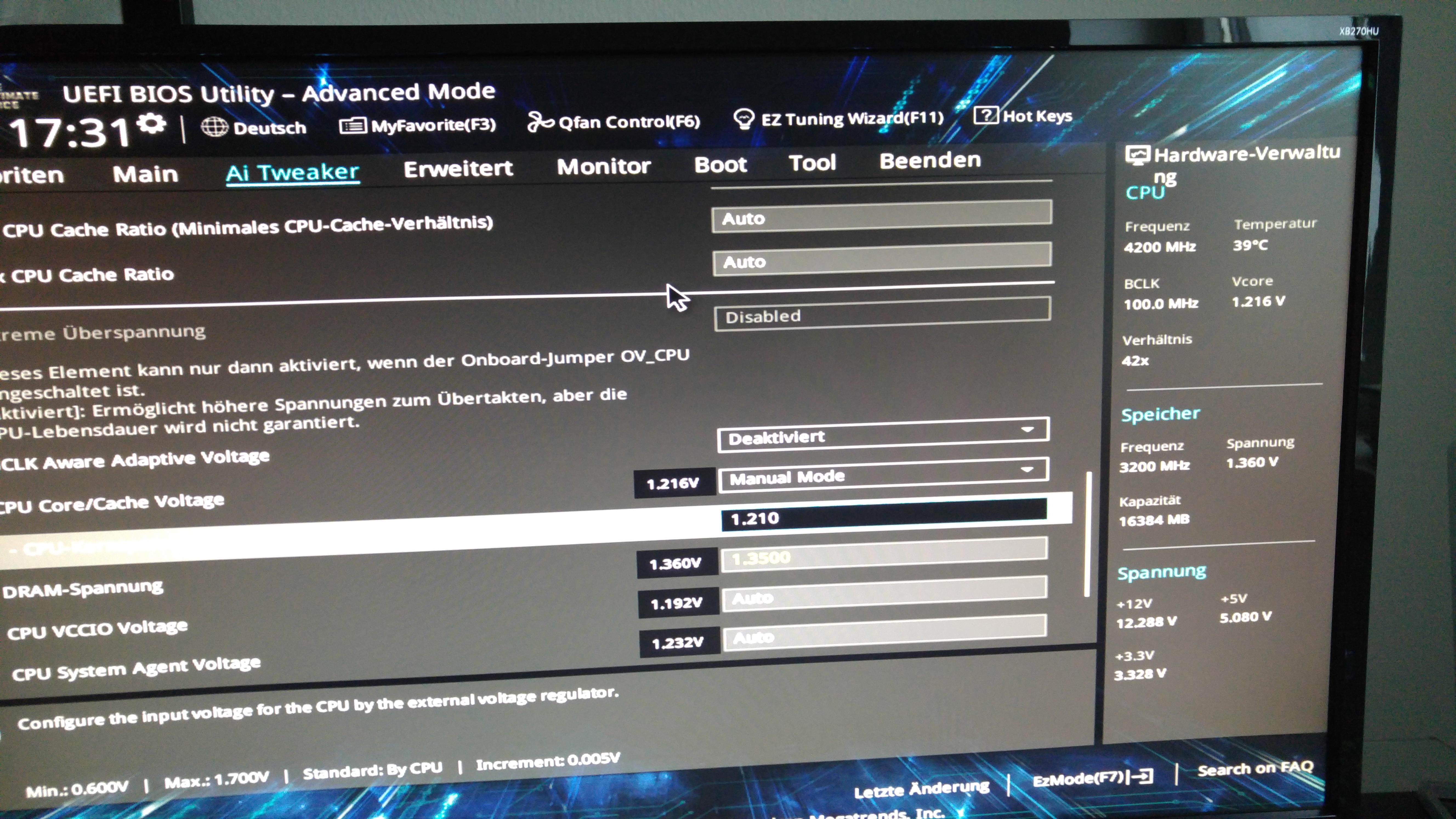

bin grad echt ratlos; wenn ich die Spannung wie hier ändere
bleiben die Temperaturen trotzdem so hoch.
"Undervolten" wollt ich das Teil eigentlich nicht.
Wenn ich ehrlich bin, dann wollte ich mich spätestens dann mit übertakten spannung und sonst was auseinandersetzen wenn ich eben übertakten will....und nicht weil meine CPU meint sie müsse heiß werden :)

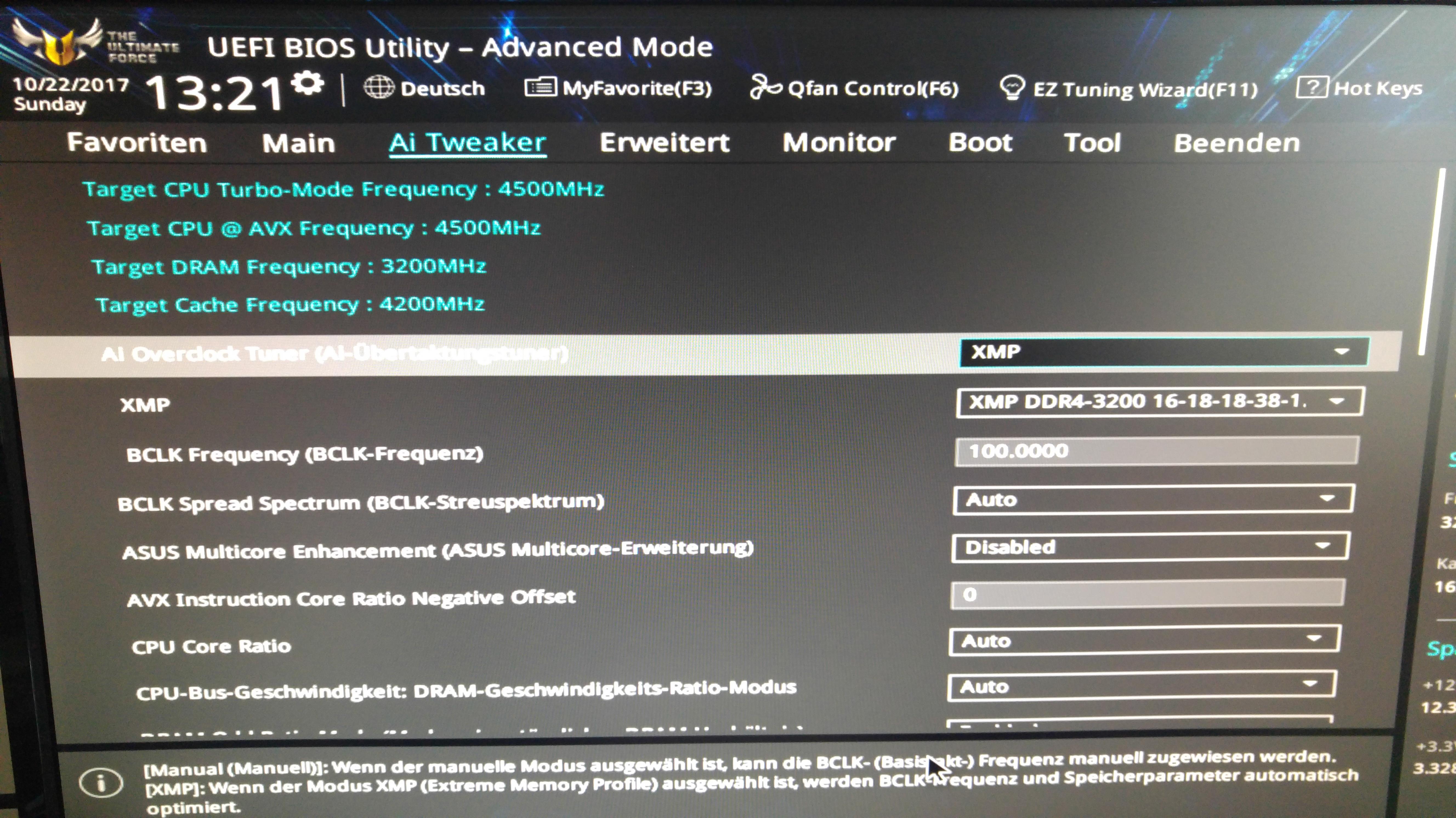

Ich würde dir auch empfehlen, dein BIOS nochmal per F5 auf Defaults zu setzen und dann mit den Einstellungen zu beginnen.
Beim RAM wählst du dein XMP-Profil aus, beim Bestätigungsdialog nimmst du allerdings dann 'Nein'.
Die Basis-Einstellungen kannst du dann unter Tools als ein Einstiegs-Profil abspeichern.
/edit: Deine Screenshots habe ich gesehen, sind halt nicht sehr gut. Screenshots die den Bildschirm-Inhalt anzeigen sind da sehr viel angenehmer ;)
Die Temperaturen bleiben so hoch, weil die Spannung durch LLC Auto übermässig erhöht wird, um Spannungsspitzen zu vermeiden. Der Wert sollte fix sein, LLC 3 oder 4 ist ein guter Wert zum Einstieg.
Falls du mit der aktuellen Prime95-Version testest, dann ist es sinnvoll, einen AVX-Offset im Bios eintragen.

Die Temperatur ist aber genau wie davor. Prime mal kurz Small FFTs und zack fast 100°.
Verhält sich aber beim spielen genau so. Bei XCom2 sind die Temperaturen so bei 90° und bei Schatten des Krieges gehen se auch auf 95° hoch.

Du musst wissen, mit welchen VCore-Spannungen die Temperaturen entstehen. CPU-Z und LLC sind deshalb wichtig.

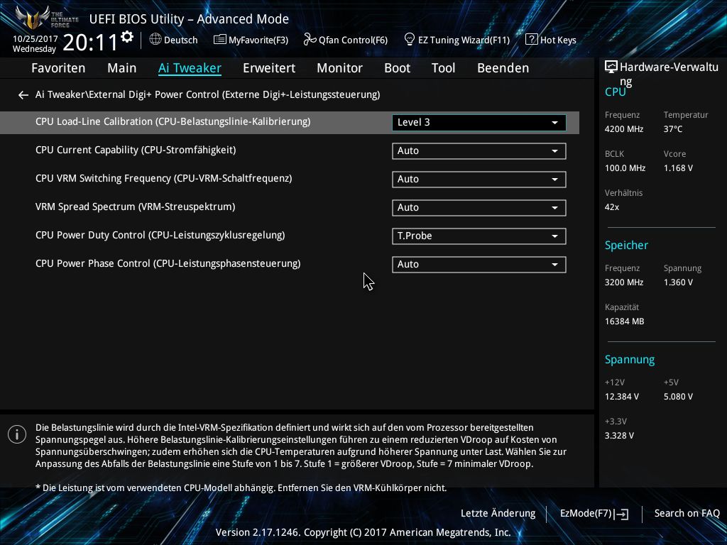

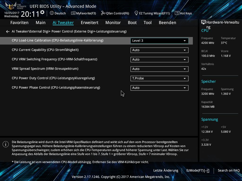

ich finde das mit der load line calibration einfach nicht :freak:
Load Line Calibration (LLC) solltest du unter AI Tweaker -> External Digi+ oder Erweitert -> CPU Power Configuration finden.
meinst du das hier:
OK! Danke! lädt gerade :D
Habs gefunden und auf "3" gestellt:

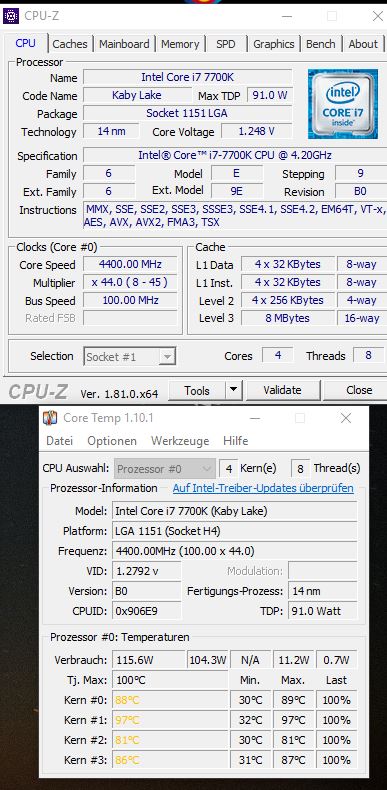

Deine VCore von 1,248V ist abolut im grünen Bereich, die Temperaturen sind dafür sehr hoch.
Ich würde dich bitten, deinen CPU-Kühler zu überprüfen. Sitzt er plan auf. Ist genug Wärmeleitpaste aufgetragen oder gibt es Bereiche mit (zu) wenig.
Da du mit einem aktuellen Prime testet, kannst du noch den AVX-Offset im Bios einstellen, z.B. auf 2 oder 3.
AVX-Offset bedeutet, das deine CPU bei Anwendungen mit AVX weniger hoch taktet. Also bei einem Offset-Wert von 2 taktet deine CPU 200Mhz niedriger.
CPU Core Cache Ratio würde ich auf den max. Wert setzen (gib einfach eine grosse Zahl ein, der Wert von 255.50 sollte dann übernommen werden). Min Cache Auto und Max Cache 42.
CPU Core Ration für alle Kerne auf 45 (Standard-Boost des 7700k), CPU Bus-Geschwindigkeit 100:100, DRAM Odd Ratio Disbaled.
Und leg dir dann unter Tools dafür Profil(e) an. Das erleichtert das Arbeiten enorm.
Ob die Temperaturen dadurch sinken, kann ich nicht sagen. Asus Auto-Einstellungen neigen aber dazu, zu sehr auf Performance Wert zu legen. Dadurch erhöhen sich die Spannungen und TEmperaturen.
Ich glaube auch, dass deine CPU mit 1,2V stabil laufen sollte. Dazu musst du den Manuell eingetragen wert im BIOS weiter absenken. TEste in 0,005V-Schritten, ob bei Prime alle Worker laufen.
