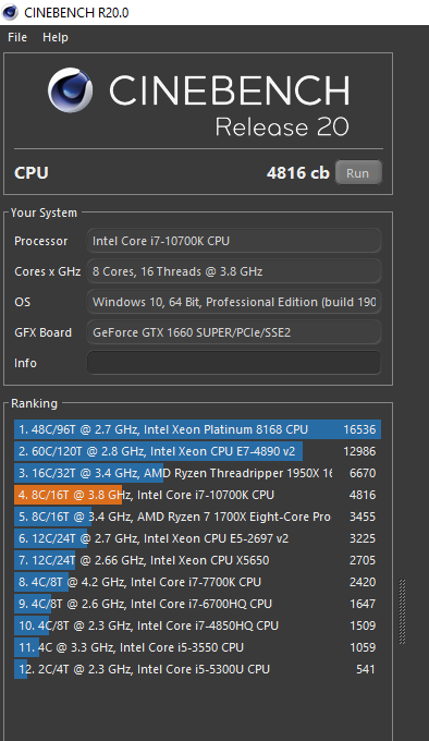

Moin zusammen,
findet ihr die Wert so ok?
im Cinebench R20 kommt mein 10700K auf die folgenden Werte:
Mich wundert das die CPU nicht über 4700 Mhz taktet obwohl er ja Stock bereits auf bis zu 5100 Mhz gehen sollte.

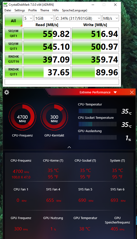

Ich Poste hier mal auch noch meine Werte von CrystalDisk der SSD Crucial MX500 1TB.
Vllt könnt ihr mir hierzu kurz sagen ob das so in Ordnung ist.
VIelen Dank für eure Unterstützung.

@nfrtomek
Die CPU taktet auf 4,7 Ghz weil du den offset von avx auf 4 gestellt hast (also 400 mhz unter 5,1 ghz) und cinebench avx nutzt, demnach nur diesen takt annimmt. teste mal prime95 mit deaktivierten avx bei 5,1 ghz um auszuloten, ob der takt von 5,1ghz + vcore und die temps ok sind
