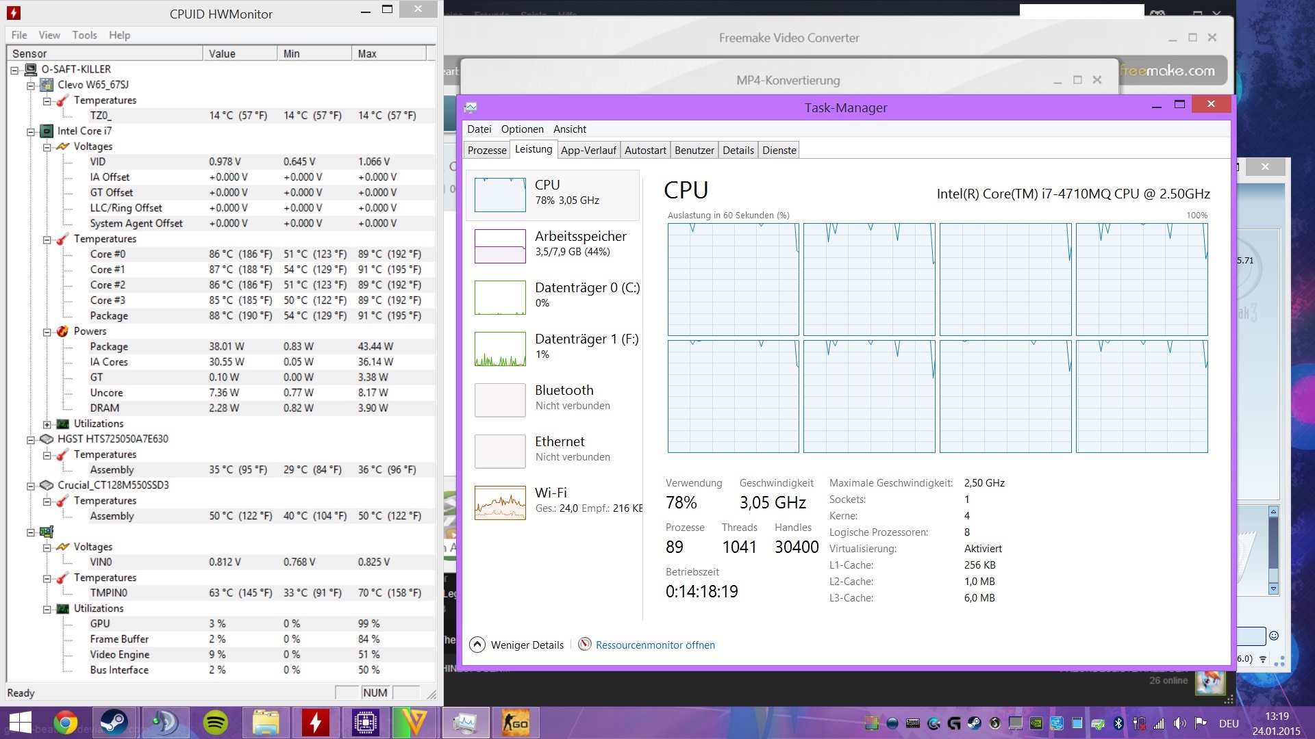

Konvertiere grade und zock dabei, läuft alles bei ca. 120 FPS problemlos weiter, CPU Taktet daher anscheinend auch nicht runter. Finde die Temps trotzdem ein wenig hoch, kann ich das öfter machen oder sollte ich bei meinem Lappi ein wenig aufpassen mit den 90 Grad?^^
vermute mal hier gilt das gleiche wie bei Desktop CPUs, aber ich frag trotzdem mal nach.

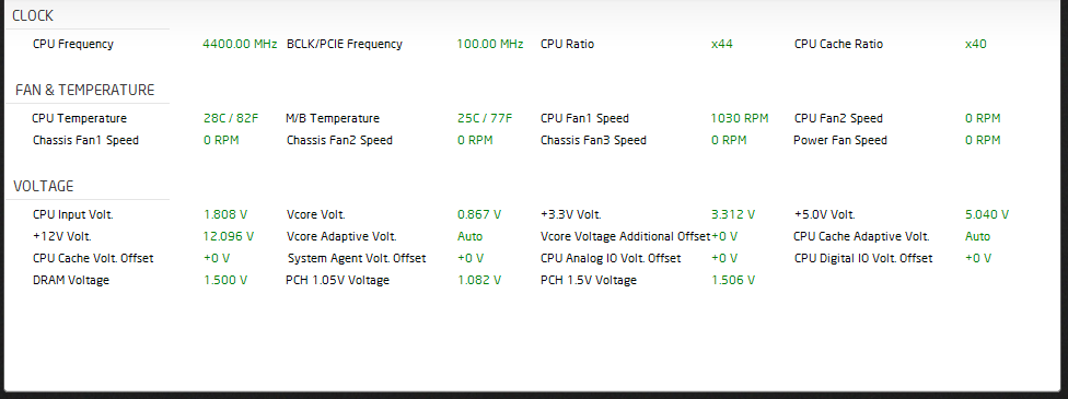

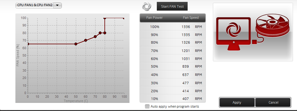

Temperatur meines i7-4790K
Ich hab mir letzte Woche einen neuen PC zusammengebaut. Es war mein erster Zusammenbau. Alles funktioniert einwandfrei, nur eine Frage hab ich aufgrund meiner CPU Temperatur.
Ich habe den be quiet! dark rock advanced c1 CPU-Kühler und hab im idle Betrieb eine Temperatur von 30-33 Grad.
So wenn ich etwas Spiele (Diablo 3,Heroes of the Storm,Counter Strike alles auf den höchsten Einstellungen) kriegt er je nach Spiel 40-50 Grad (maximal 55 Grad). Wenn ich jetzt Far cry 4 spiele, teilweise alles auf ultra, kriegt er eine Temperatur von 55-60 Grad. Diese Temperatur haltet er aber auch nach 2 Stunden spielen.
Einer hat mir gesagt das diese Temperaturen mit dem CPU Kühler viel zu hoch sind vor allem die beim Far cry 4 spielen. Diese Aussage von ihm hat mich besorgt, da es ja auch mein erster Zusammenbau war. Er sagte auch das der Kühler die CPU locker bei 50 halten sollte.
Deshalb mach ich hier diesen Beitrag um mich von euch beraten zu lassen, ob die Temperaturen so passen oder ob ich doch den Kühler wieder runter schrauben soll und nochmal neu drauf.
Ich hab die Temperatur Werte aus dem MSI Afterburner ausgelesenen und auch verglichen mit dem ASRock F-Stream. Ich habe keine anderen Programme benutzt zum Testen der CPU wie prime98 da ich die CPU nie so hart belasten werde.
Am bios habe ich nichts rum gemacht ist alles auf Standard. Mein Mainboard ist das ASRock Z97 killer
Ich hoffe ihr könnt mir weiter helfen
AW: [Sammelthread] Intel Haswell, Sandy & Ivy Bridge: Ist meine Temperatur in Ordnung
Lies mal die letzten paar Seiten quer, da dürfte dir auffallen, das dir da jemand ziemlichen Schwachsinn erzählt hat ;)

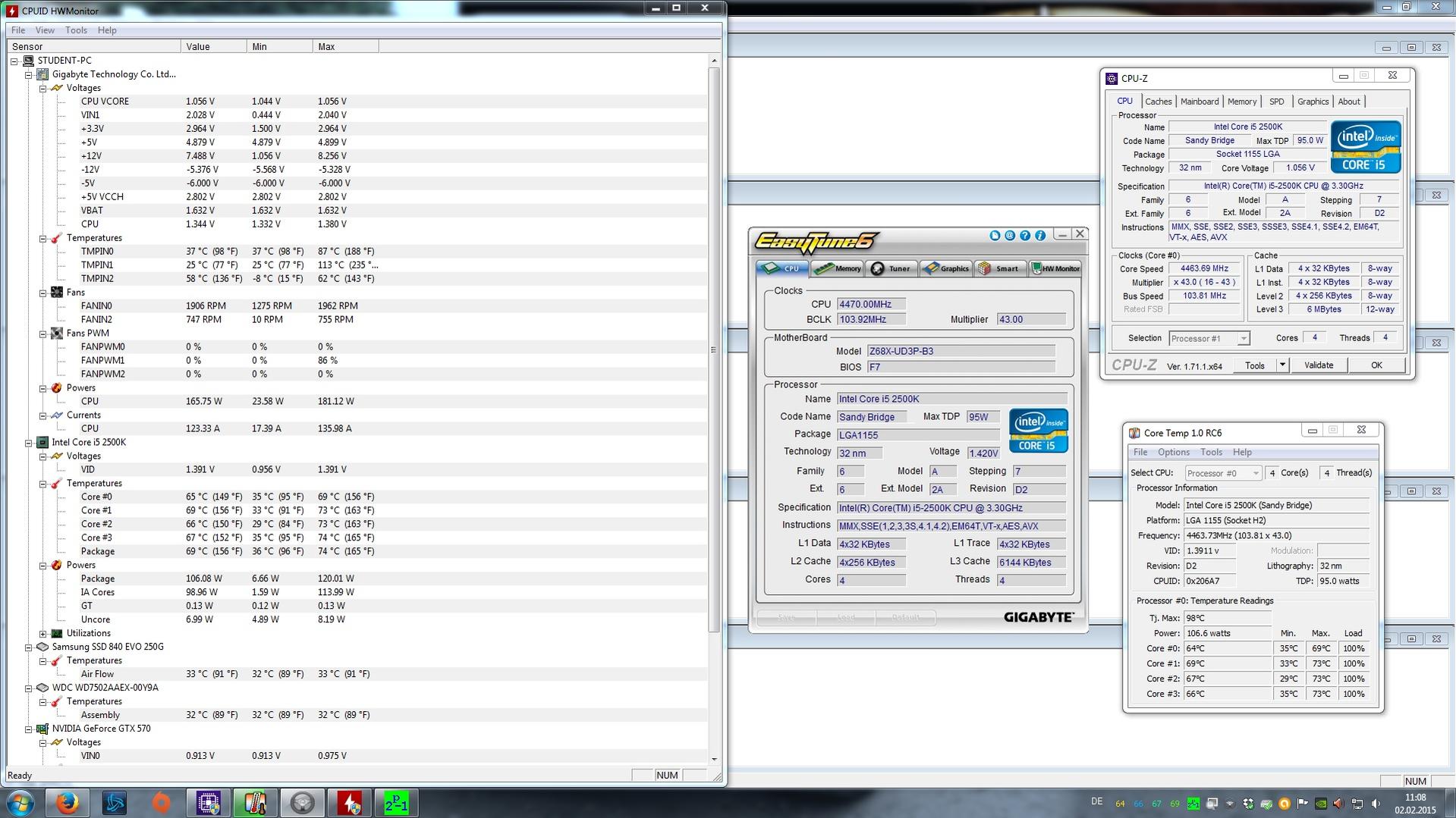

Moin! 2500K, Arctic Freezer 13 CPU Kühler, Z86X-UD3P-B3, gtx570soc
Ich hab meinen Rechner neu aufgesetzt und wollte wieder mit EasyTune6 auf 4.1GHz hochtakten.
Da sehe ich doch das ET6 mit dem Quick Boost jetzt ein max. Lvl von 4,47GHz/104BCLK anbietet.
Im Bios habe ich nichts angefasst. VID lt. HWM: 1.391, Temp. 30min Prime95 max.73c
Damit sehen die Daten bei x43.0/4470.00MHz so aus:
kann ich das laufen lassen?
danke
Wein zum Käse?:cool_alt:
Moin Red-Kollege, ich denke 1,4 V gehen noch in Ordnung.
Allerdings würde ich Prime mindestens eine Std. laufen lassen.
Denk dran das er im Sommer wärmer wird! Also im Sommer noch mal Primen und auf die Temps schauen.
Gruß,
Mirko
Naja, 1,420 Volt sind schon recht viel. Ich würde schauen wo der Punkt erreicht ist, bei dem die CPU plötzlich von 100 MHZ mehr viel mehr Spannung braucht und da würde ich stoppen. Wenn du für 100 MHZ 0,1 Volt mehr brauchst z. B. würde ich auf die 100 MHZ verzichten. Würde maximal 1,35 Volt auf die CPU dauerhaft geben, wenn du lange was von dem Prozzi haben willst.
