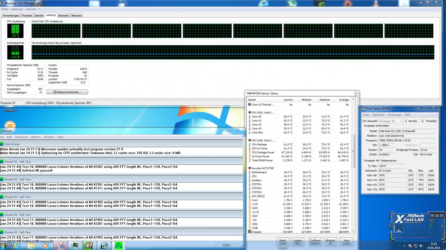

AW: [Sammelthread] Intel Haswell, Sandy & Ivy Bridge: Ist meine Temperatur in Ordnung
Also gut dann nochmal hier (auch wenn ich nicht verstehe, dass mit falscher Argumentation geclosed wurde. In meinem Fall wurde der Haswell heißer als der Ivy, aber gut...)
https://www.computerbase.de/forum/threads/e3-1230-v3-wird-ueber-70-c-heiss.1309061/
Hi,
habe gerade mit dem AIDA-internen Stresstest meine unübertaktete CPU (Xeon E3-1230v3) gestresst, um einen Überblick über die Temperaturen zu bekommen und war nach einer halben Stunde laufzeit relativ schockiert über folgende Werte:
CPU wird von einem BeQuiet Dark Rock advanced C1 gekühlt (habe bei der Montage auch die dort beiligende WLP verwendet) und befindet sich in einem Fractal Design Define R4 mit den beiden 140 mm Standardlüftern, die auf 5V laufen. Hatte das selbe Setting auch ein Jahr lang mit einem i5 3570k ( nur durch einen Scythe Mugen 3 gekühlt) und der wurde lang nicht so heiß -> maximal 60°C. Wenn die beiden Lüfter mit 12V laufen sind das vielleicht 5°C unterschied.
Raumtemperatur lag zum Testzeitpunkt bei 23,5°C.
Lohnt es sich die CPU/Kühler - Konstruktion nochmal auseinander zu fummeln und neue WLP aufzutragen, oder sind diese Temperaturen normal bzw. die Funktion Stresstest bei AIDA extrem und mit dem Normalfall nicht vergleichbar?
Nein nicht normal hier mein billig Kühler nach
10 min Prime .
nur 64 C° !
Ich hab das nochmal mit 30 Min gemacht und auch noch den Vantage dazugetestet .
nicht mal da komm ich auf mehr als 74 C° !
Ach ja ich hab einen TX 3 EVO mit Zusatzlüfter für knapp 20 €
Sorry, mein Fehler.
Habe zur CPU noch zusätzlich die GPU gestresst, weshalb es im Gehäuse dann insgesamt hitziger zu ging. Aktuell läuft seit 20 Minuten nur die CPU unter Stress:
Kann man das lassen, oder immer noch bedenklich ?
Sorry, mein Fehler.

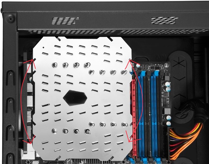

Habe mal mein System auf ein Fractal Design Define R4 mit Thermalright HR-22 umgestellt. Die Temps sind gut, max 60°C mit Prime auf einem 3570K mit 4GHZ.
Hätte aber mal eine Frage zum HR-22 oder auch allgemein zu den Thermalright Kühlern, weil ja gleiche Befestigung. Der Kühler ansich sitzt Bombenfest mit maximalem Anpressdruck, lässt sich allerdings auf der CPU etwas drehen. Ist das normal? Hänge mal ein Bild mit dran um das zu verdeutlichen.
Wollte nicht extra einen Thread aufmachen, deswegen die Frage hier.
Ist soweit normal, solange es nicht zu leicht geht ...
