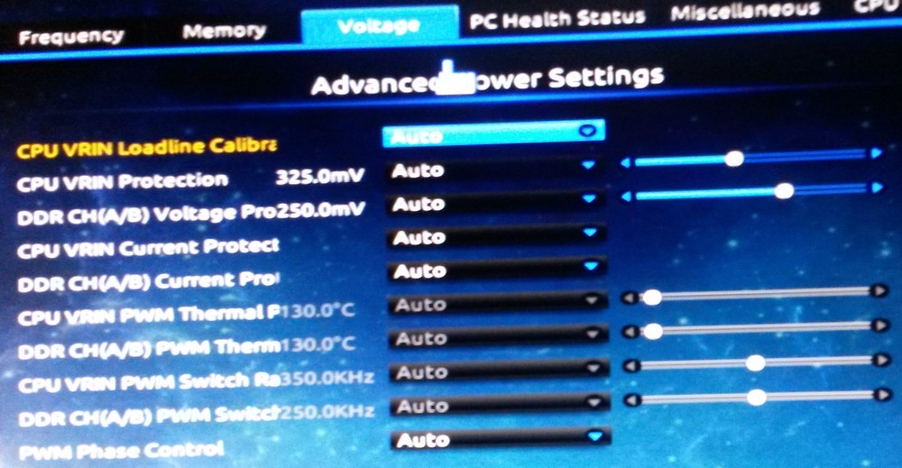

In einem Guide steht „WICHTIG: Vccin muss immer mindestens 400 mV höher sein als die CPU vCore. Also z.B. bei 1,5 Volt vCore mindestens 1,9 Volt Vccin“ (http://extreme.pcgameshardware.de/o...swell-oc-guide-inkl-haswell-cpu-oc-liste.html)
In meinem Gigabyte UEFI (GA-Z87X-D3H) habe ich kein „Vccin“ gefunden. Googeln ergab, dass Vccin auch Vrin heißen kann. Ich habe dennoch keine Ahnung welche Einstellung ich hier wie anpassen soll.
[Frage 1] Was muss ich tun um Vccin (Vrin ) auf VCore + 400 mV einzustellen? Oder ist es gar nicht notwendig/sinnvoll?

Zunächst ist der 400 mV-Wert nur eine Pi-*-Daumen-Formel. Du solltest mit prim95 run 448 testen, wie weit Du mit der Vrin runter gehen kannst, ohne dass das System instabil wird. Reboots oder 101er BSODs sind ein Anzeichen dafür, dass das Verhältnis VCore, Vccin und LCC nicht stimmt.
