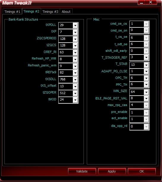

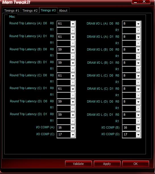

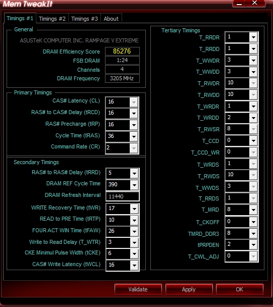

So habe mal die aktuell eingestellten Timings und Subtimings als Screen.
Es sind genau die Einstellungen die das XMP Profil mir vorgibt.
Da wird mir gesagt das ich die Settings ändern sollte.
Aber egal was ich verändere, entweder bleibt es da bei oder ich kassiere einen sofortigen Neustart.
