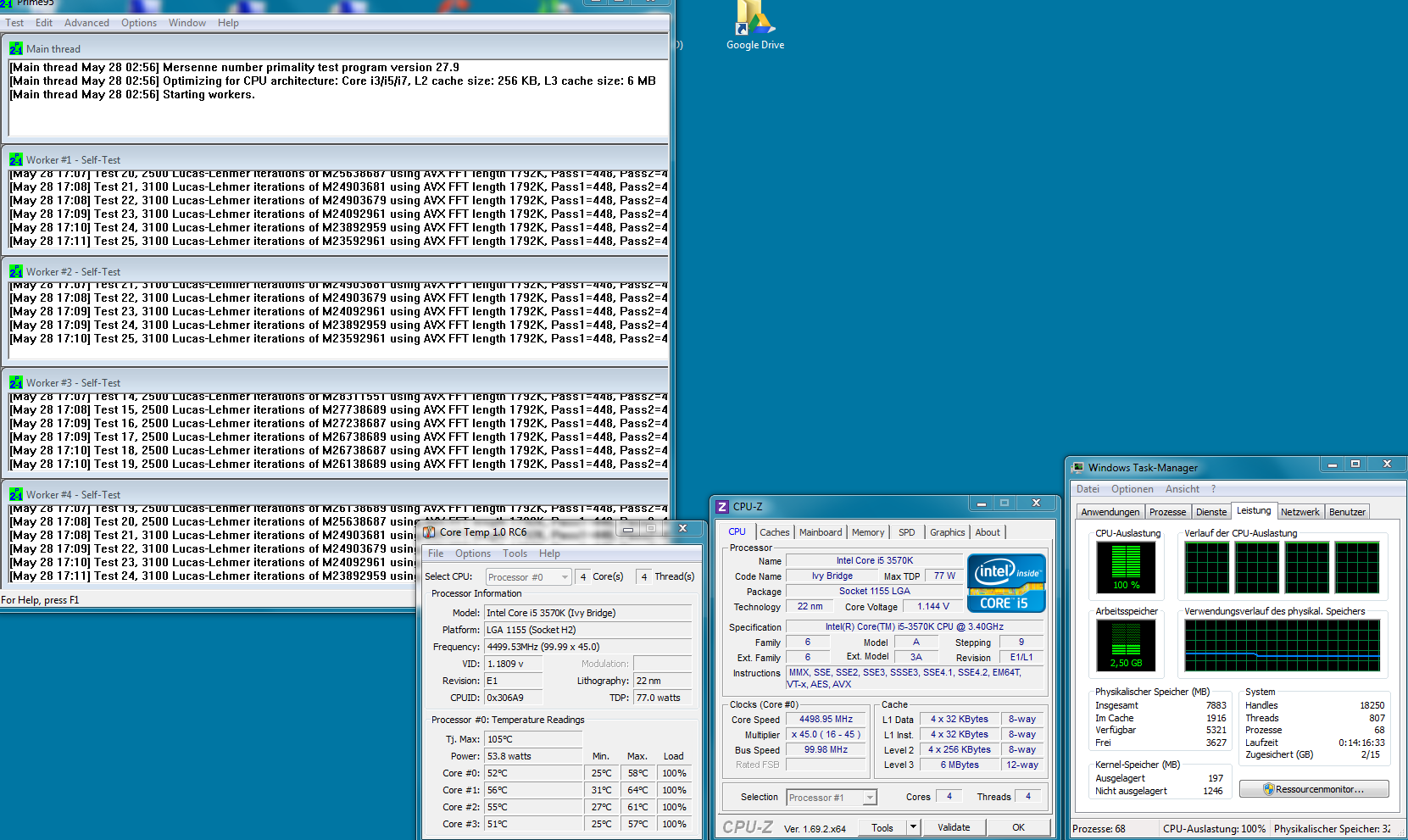

Prime nutzt nur AVX, dadurch geben viele CPUs automatisch einen Spannungsbonus dazu. Wenn man keine Software mit AVX Support nutzt, kann man auch getrost mit älteren Versionen testen bzw. tweaken, ansonsten kann man den dynamischen Offset auch auf den gewünschten Wert setzen.
Ich persönlich teste mein Setting ohne AVX, weiss aber wie viel Spannung meine CPU sich mit genehmigt und habe das PT entsprechend angepasst. Nutze ich eine aktuelle Prime Version taktet meine CPU daher nur mit 4Ghz, in allen anderen Anwendungen (auch älteres Prime) mit 4,4Ghz.
Dein Vergleich mit den GraKa-Treibern hinkt btw, der GraKa Treiber ist erstens vom Hersteller speziell auf die Hardware optimiert und viel Hardwarenäher als Prime. Zum andere, und das ist mein Hauptargument, wurde Furmark nur erkannt und die GraKa entsprechend runter getaktet. Die Spannungen wurden dadurch nur indirekt, nämlich durch die GraKa, beeinflusst.
Prime selbst erhöht allerdings nicht eigenmächtig die Spannung um xx-mV (das würde sonst auch so manche CPU beschädigen können).

Korrekt, der Vergleich mit Furmark hinkt gewaltig wie Thanok bereits korrekt begründet hat, das mit dem Offset wurde ja ebenfalls bereits erklärt.
Ich persönlich habe noch nie eine CPU gehabt die nach einem erfolgreichen Prime95 Run ohne WHEA Logger noch instabil war, daher ist es für mich weiterhin das Nr.1 Tool zum testen der Stabilität wobei natürlich Praxistests die Wochen danach immer sinnvoll sind.
Und wenn dein Netzteil dabei flöten geht ist das nicht die Software die schuld ist sondern das NT, da es schlicht einen Defekt hat oder gleich ein China Böller war, denn selbst eine übertaktete CPU unter Prime zieht weitaus weniger Saft als eine moderne Graka, welche dann ja noch viel schlimmer für ein NT wäre zumal diese noch weitaus stärkere Spannungsschwankungen verursacht.

Brech ab. Wenn du direkt auf Custom klickst läuft der nur auf Blend. Das geht mehr auf den Ram als auf die CPU. Für einen VCore Test Custom Run, In-Place aktivieren und 1344 eintragen.
Für einen Temperaturtest Small-FFTs wählen. Letzterer muss nicht übermäßig lange laufen sondern nur bis sich die Temps eingependelt haben.

Der 1344 sollte so lange wie möglich laufen damit man von Stabil reden kann. Wenn du nur "grob" testen willst reichen schon 2 Stunden aus, für das allergröbste theoretisch sogar 45 Minuten. Nach 24h geht man davon aus dass das Setting halbwegs stabil ist, völlige Stabilität lässt sich aber nur mit einem Full-Custom Run prüfen.
Ich persönlich teste immer nur 1344 für maximal 2h und lasse den Rest den Alltag machen. Ganz getreu der 80-20 regel: 80% des Potenzials lassen sich in 20% der Zeit herausholen. Mittlerweile, nach 2 Bluescreens, ist mein System seit Wochen stabil und dank äußerst geringer Vcore Erhöhungen hänge ich relativ nahe am "perfekten" (=effizientesten) Setting für meinen Takt. Aber ich habe immer noch ganz gerne ein paar mV als Pufferzone dabei.
